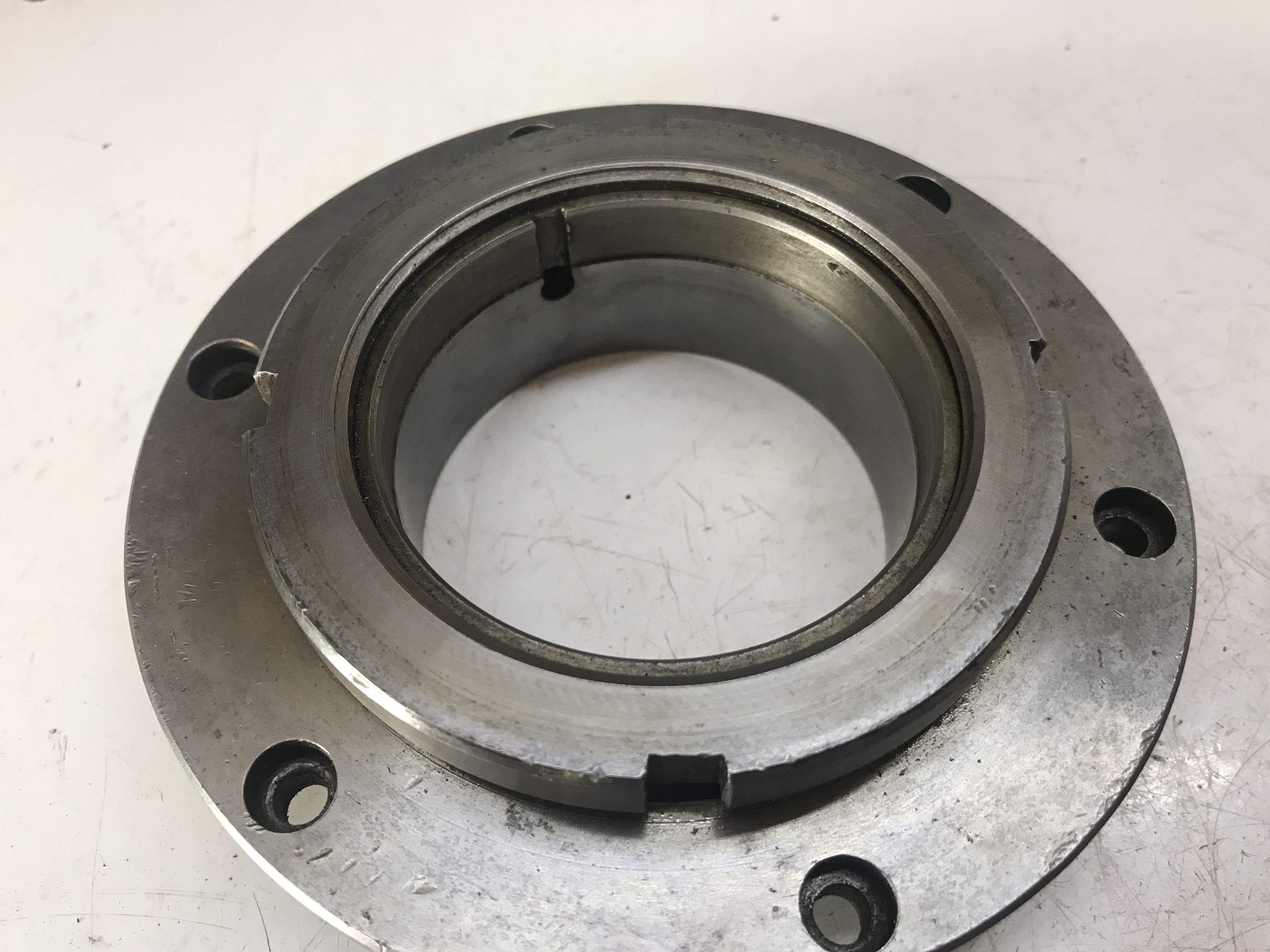

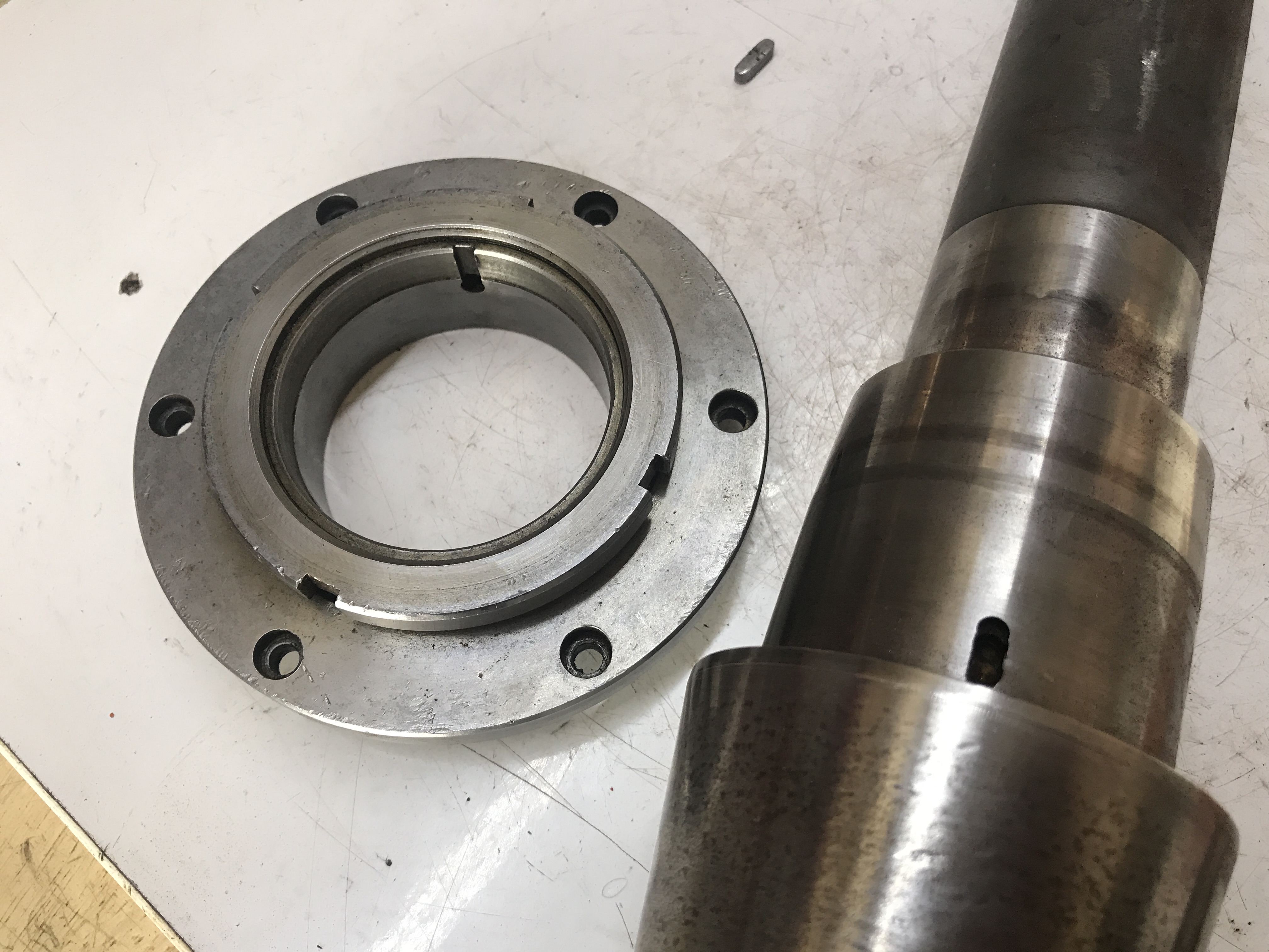

Prosim zase o pomoc. Nejde mi nejak do hlavy, jak funguje stelovani te axialni vule na vretenu. Prikladam tu dve fotky. Ten stelovaci dil je slozeny ze tri casti. Jakoby priruba na sest sroubu, ta. Ude stat na miste myslim, a pak cast z drazkama na klic, vlastne loziskova matice a jeste vnitrek, na ktery je nasroubovana. Ty dve veci se budou tocit s vretenem. A jak to mam venku, tak nejsem schopen to rozdelat a vycistit. Kdyz jsem to rozdelaval, tak jsem si nevsiml, ze by mi t zoho treba vypadl klinek, ale je to jedina moznost jak si myslim ze by to cele k necemu mohlo byt. Jinak se ta vnitrni cast bude protacet a axialni vule se nesesteluje. Patri tam opravdu klinek?? Vyfotil jsem schvalne i vreteno, kde to taky vypada, ze by mohl byt, ale zaroven jsou to otvory pro mazani. Tak nevim, jestli nejaky vyrobit a pouzit ho tam. Ono mozna to stelovani ani nefungovalo. Mozna se to protacelo na miste. Nevim

Klinok tak má byť inak by sa to to celé pretáčalo,,v kn matici by mal byť červík na zaistenie,ked nastavíš vôlu ložisiek červíkom to zaistíš

super, diky! tak ten jsem tam asi nemel, a nebo se vytrepal driv nez jsem si ho stihl vsimnout :) udelam novy, jen sehnat klinovici 4mm, protoze ve ferone meli jen 5 a 6 a brousit se mi to moc nechce :)

Nemá náhodou byť v tej drážke podložka MB6, ktorou sa zaistí km matica proti otočeniu?

Nemá,tak ako to popisuješ je to z opačnej (hornej)strany kde maticou dotahuješ NNk ložisko,a potom zaistíš podložkou,,spodná strana slúži aj ako element proti vytekaniu oleja z vretena,,

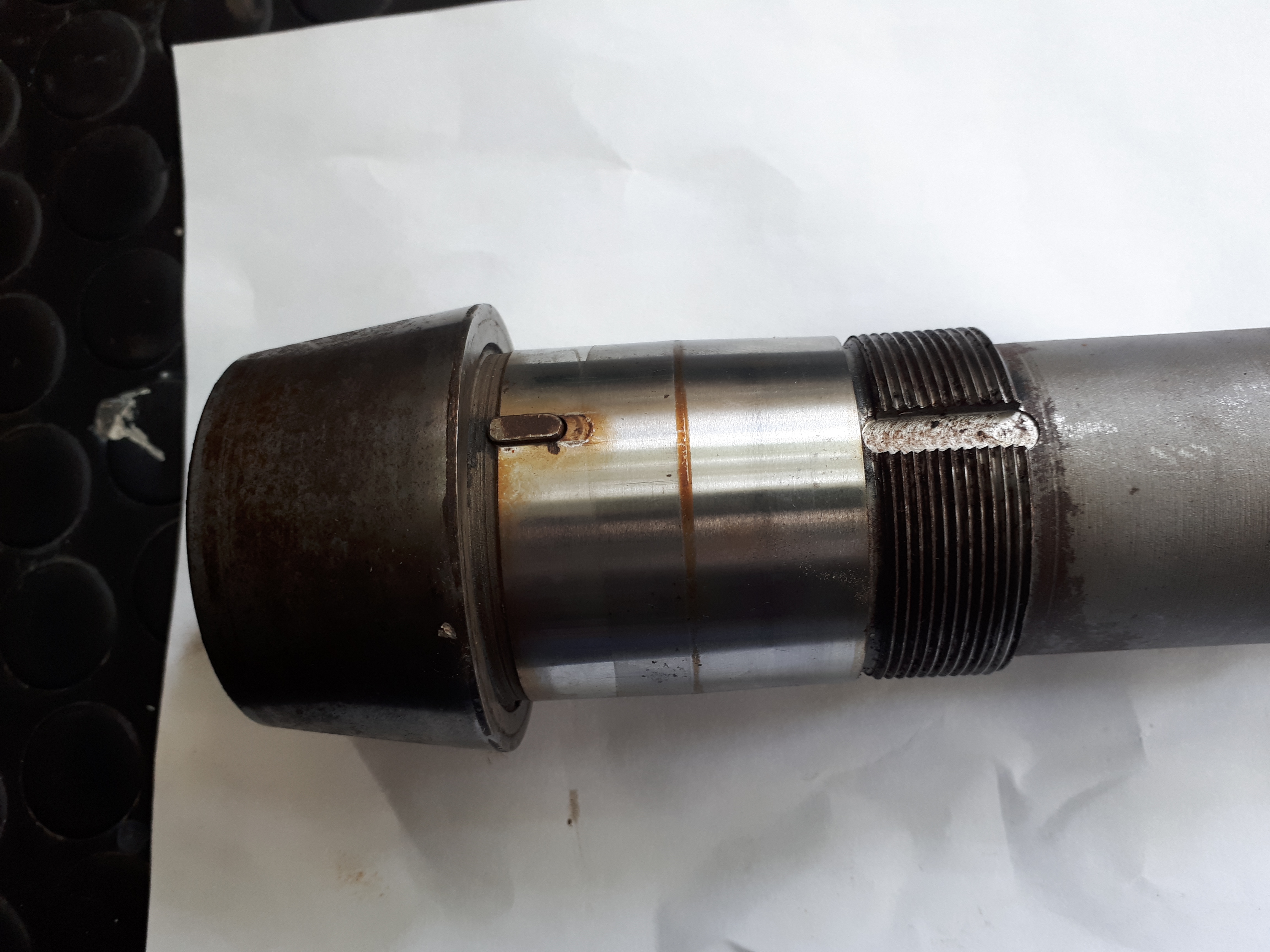

Je to tak, že v drážce má být samozřejmě pero, jak již bylo napsáno. Na vřeteni je nasazený stavěcí kroužek s maticí a právě toto pero zabraňuje otočení stavěcího kroužku. Spodní matice je jak napsal majo skutečně zajištěná červíkem.
Kombinací pootočení spodní a horní matice se seřizuje radiální vůle vřetene, tak že tlačíš stavěcím kroužkem s maticí vnitřní kroužek kuželového ložiska na protikužel vřetena.
K této operaci přistupuj zodpovědně, neboť ložisko se dá velmi jednoduše přepnout tak, že až to zapneš tak zapíská a můžeš to dělat znova :wink:
