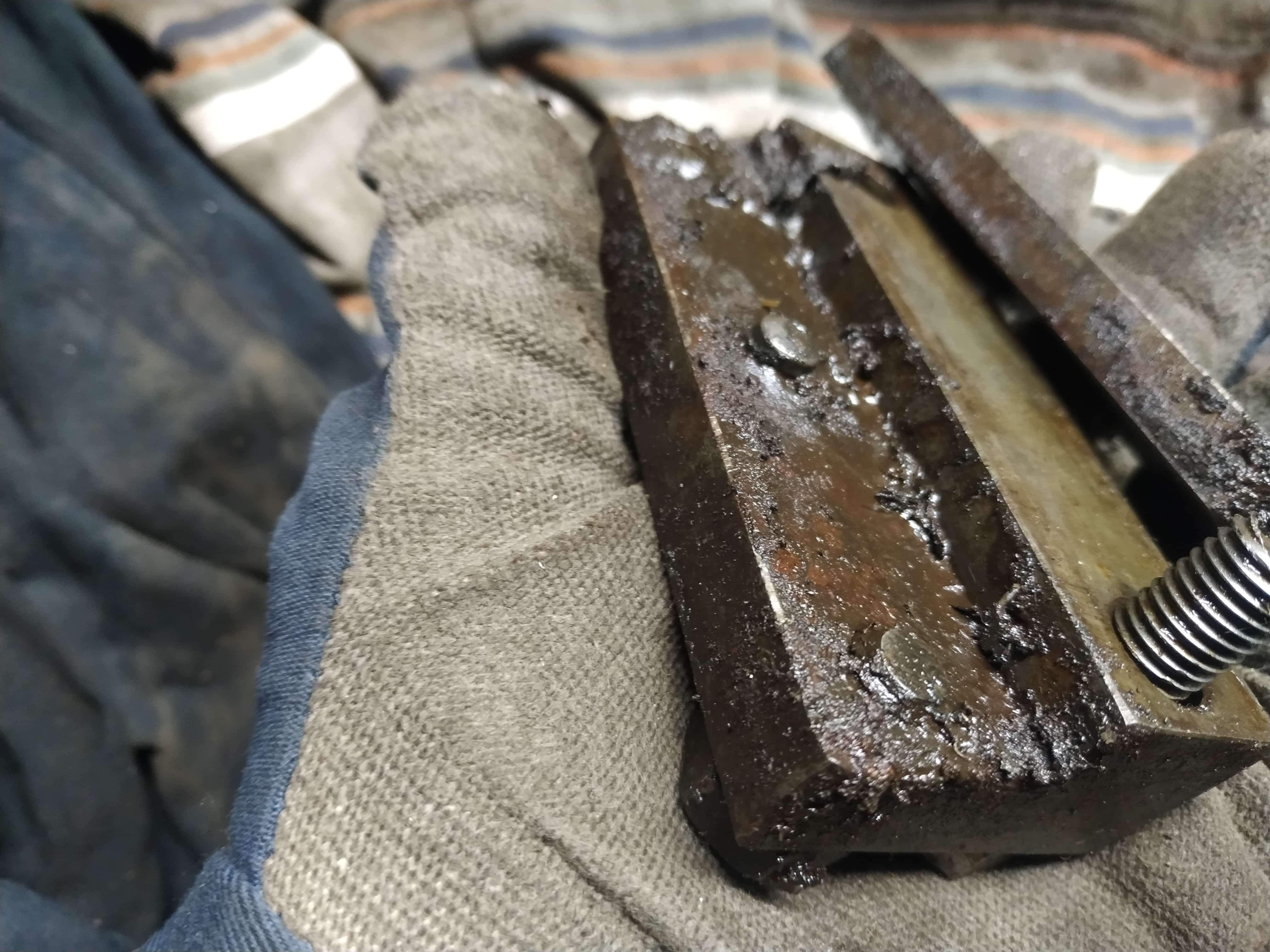

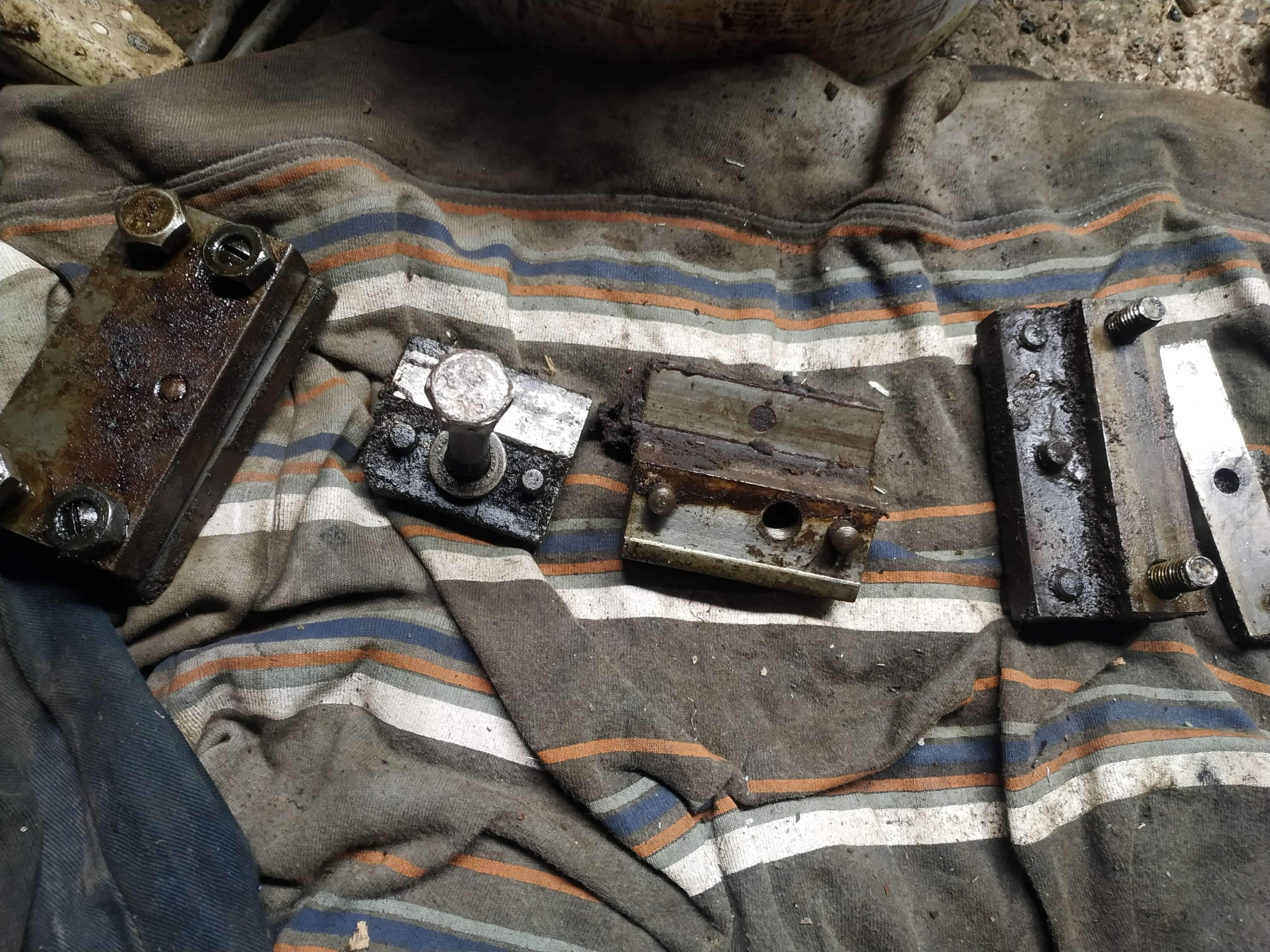

No tak já zrovna tenhle šroub i matici mám doma nový a taky jsem na to koukal. Moc jsem to zatím nestudoval, ale je jasné, že pokud je závit hotový a sedí to na tom čepu, tak se s tím moc nenadělá.
Já se chystám tenhle malý suport podlepit , protože v něm mám (měl jsem, už je obroušený) hluboké drážky a tak to zkusím doškrabat, tak aby to jezdilo hladce.
Snad se to povede :)

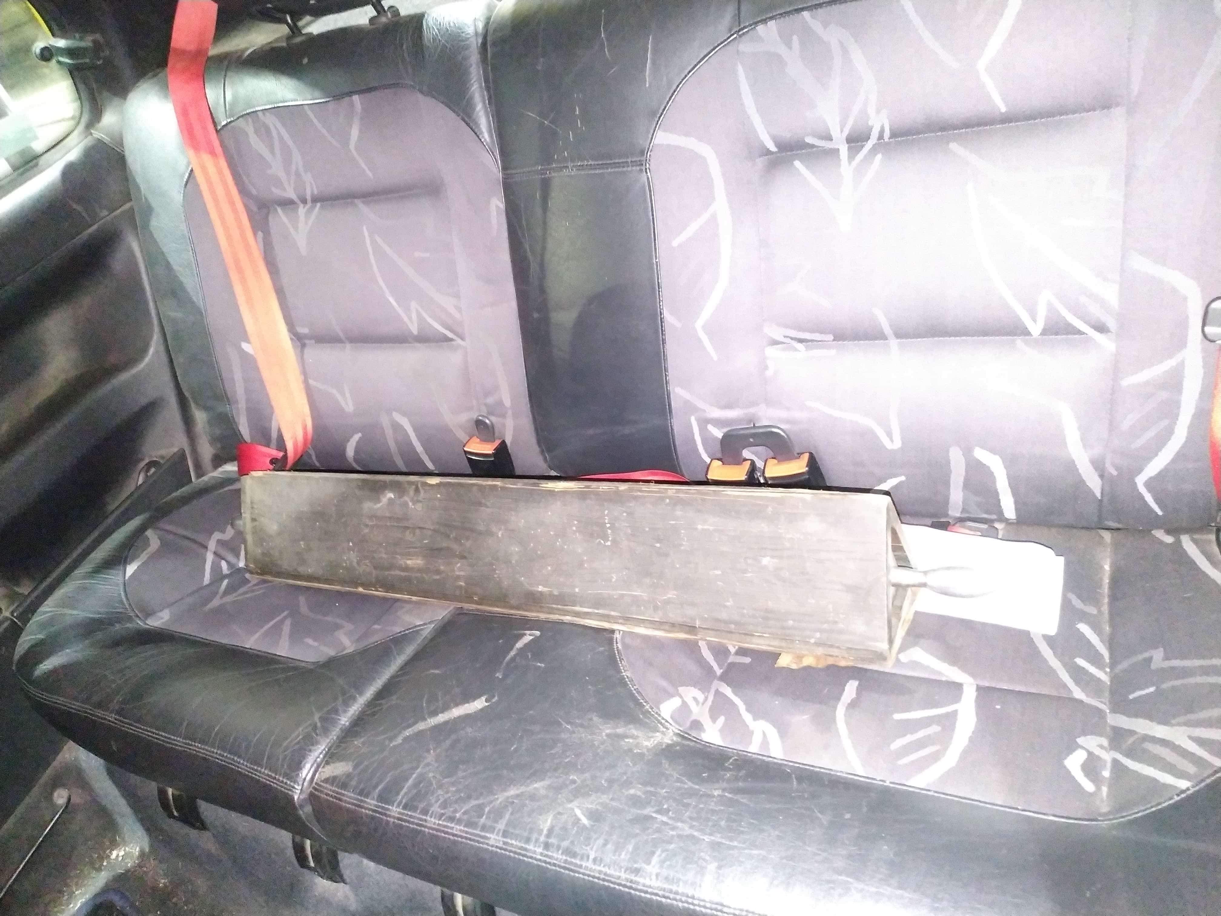

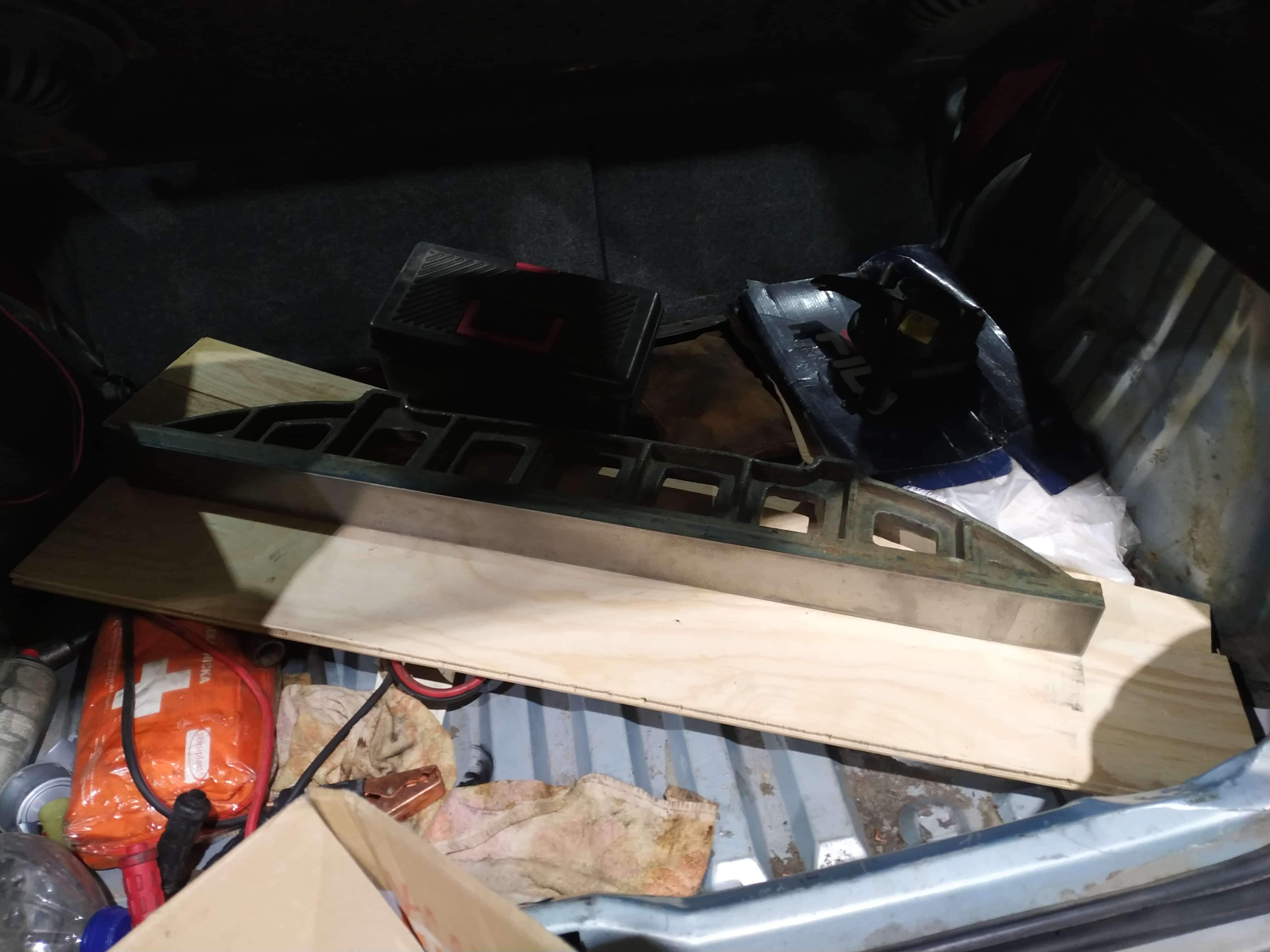

Podarilo sa mi zohnať pravítko 50 stupňové na rybinu dĺžka 800mm a mostove pravítko dĺžka 1000mm.
Zháňam to už asi dva roky pár krát som mal inzerát na bazosi a nič. Včera večer kukám bazos a inzerát o pravitkach hneď som musel vyraziť.
C.R.E.A.M
gaminn
Příspěvky: 982
19. 12. 2020, 4:01
Za kolik?
novic
Příspěvky: 1839
19. 12. 2020, 7:17
200 eú za oba
C.R.E.A.M

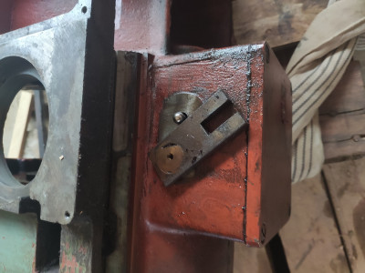

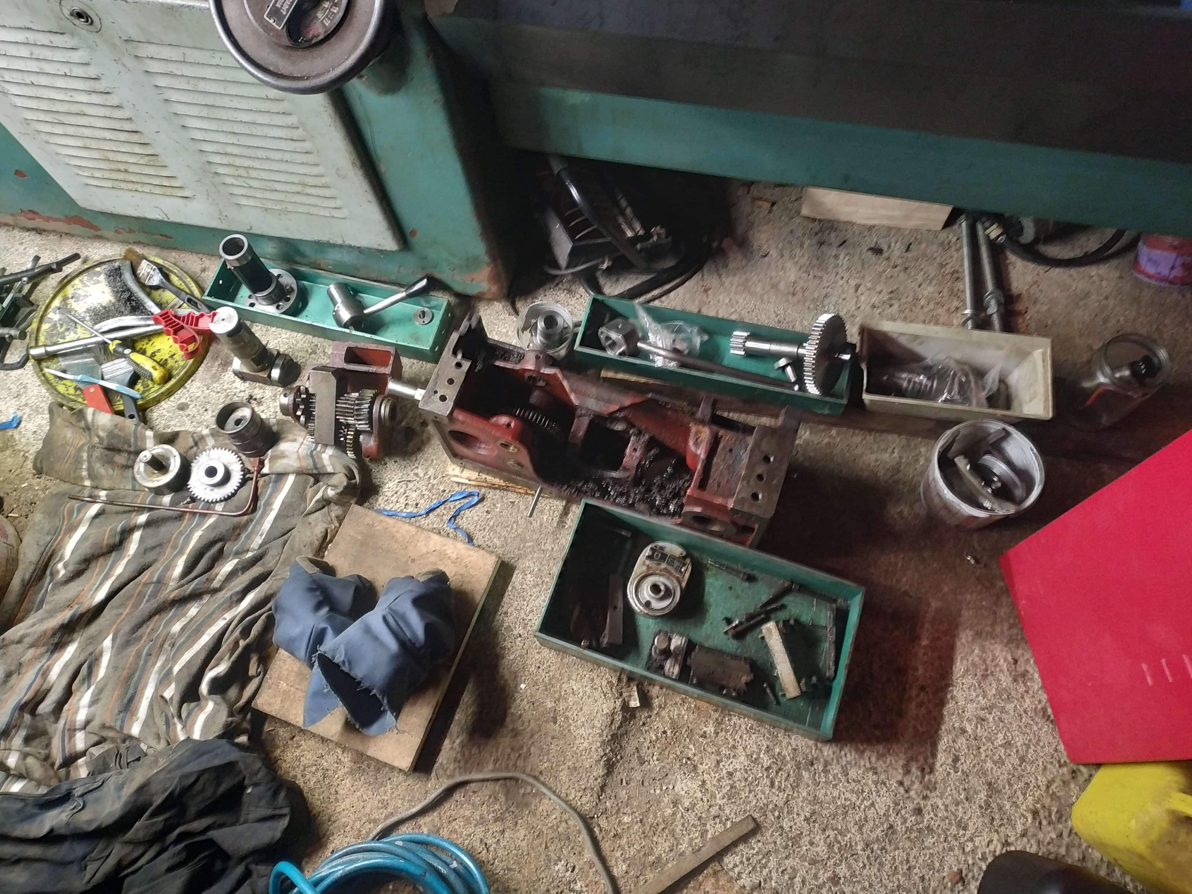

Škoda, že jsem nevyfotil ty svoje obalené bordelem... :D
Netušíte někdo, jestli při nasazeném vřeteníku je možné do něj dodatečně namontovat mechanismus volby směru posuvu?
