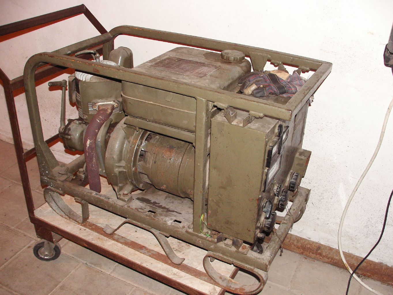

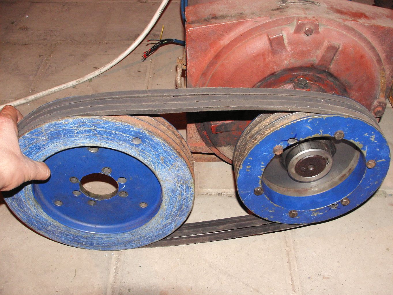

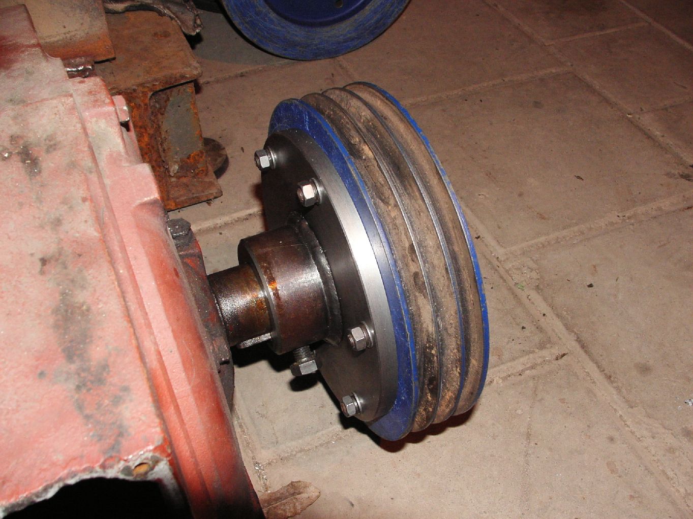

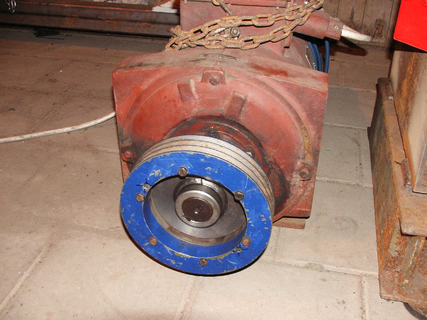

Na generátoru je hotová řemenice, zíta se bude páchat druhá na motor.
Až bude stanovena hodnota optimálního převodu, použiju jako finální řešení ozubený řemen synchroflex (má nižší ztrátu).
Dále mám připravený další speciální zásah na snížení spotřeby paliva, ale o tom napíšu víc, až to vyzkouším.
Obě malé Savie jsou připraveny na expedici do světa a benzínová elektrocentrála už má zpět svůj generátor, je opět plně funkční a již byla využita při plánované odstávce EONu.

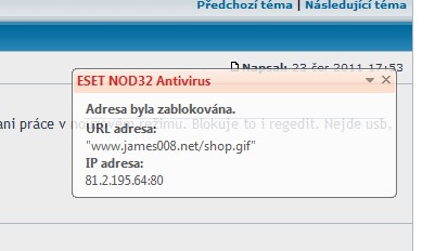

Viry jsou jako trpaslíci, všude vlezou a hrozně se množej :D . Chtěl jsem se podívat, co tomu tvému viru říkají stránky http://www.viry.cz/forum/viewtopic.php?f=13&t=112692 a než jsem se do toho bědování stihnul začíst, můj ESET NOD32 Antivirus se vnutil s touto cedulí:
Takže buď jde o paranoiu, u Antivirů ne neobvyklou (někdy jim stačí najít texťák se slovem virus a bloknou ho :-) )nebo na těch stránkách, kam si jdete říct o radu, chytnete nějaký nový neřádstvo :lol:
