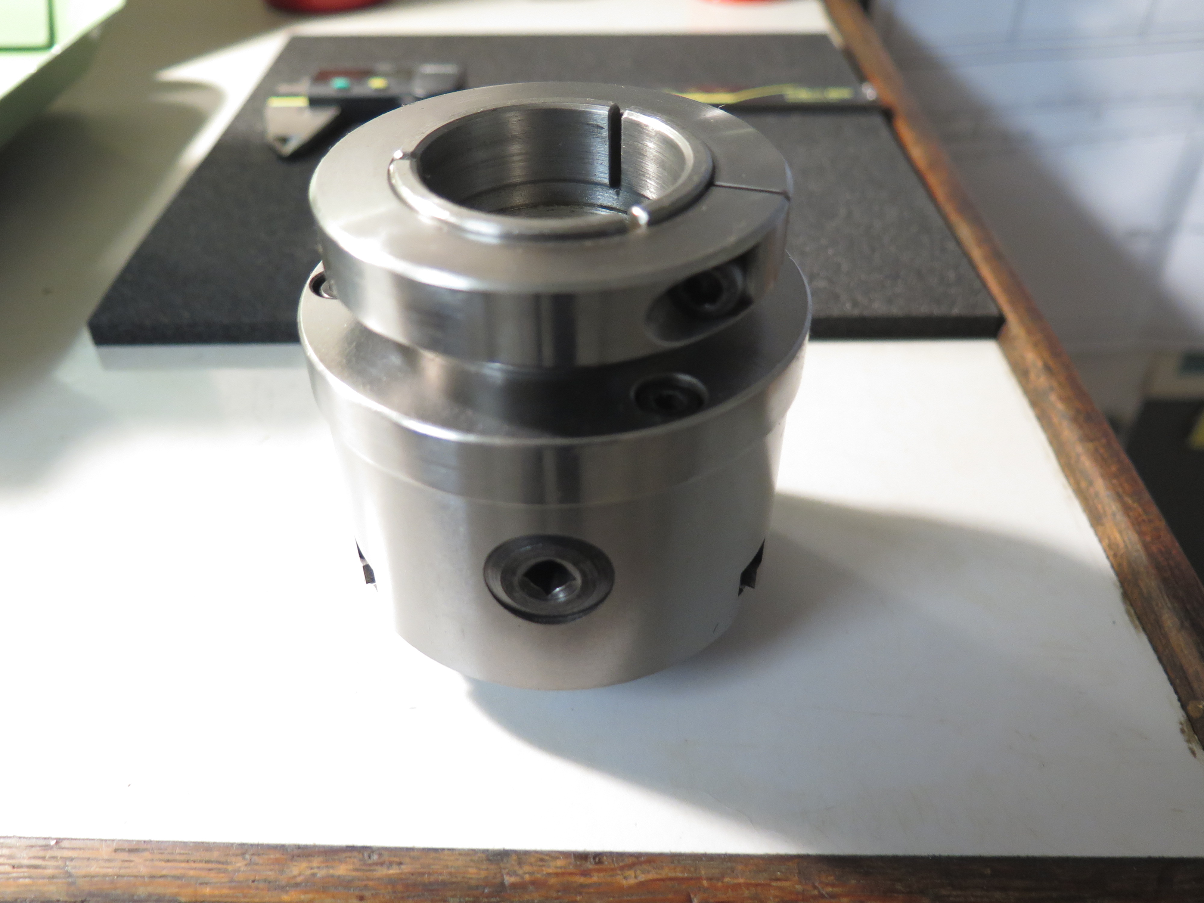

27. 11. 2015, 8:11
Potřebuju poradit jak vyvážit kroužek kterým se stahuje příruba na vřeteno MN80

27. 11. 2015, 9:46
k comu by to malo byt dobre ?

28. 11. 2015, 6:19
ODvrtaj na druhej strane podobne otvory pre skrutku.(to by malo na ten sustruh v pohode stacit) Tiez mi unika dovod.

28. 11. 2015, 2:44
já na soustruhu žádnej takovej kroužek nemám to tam snad ani nepatří nebo jo?
