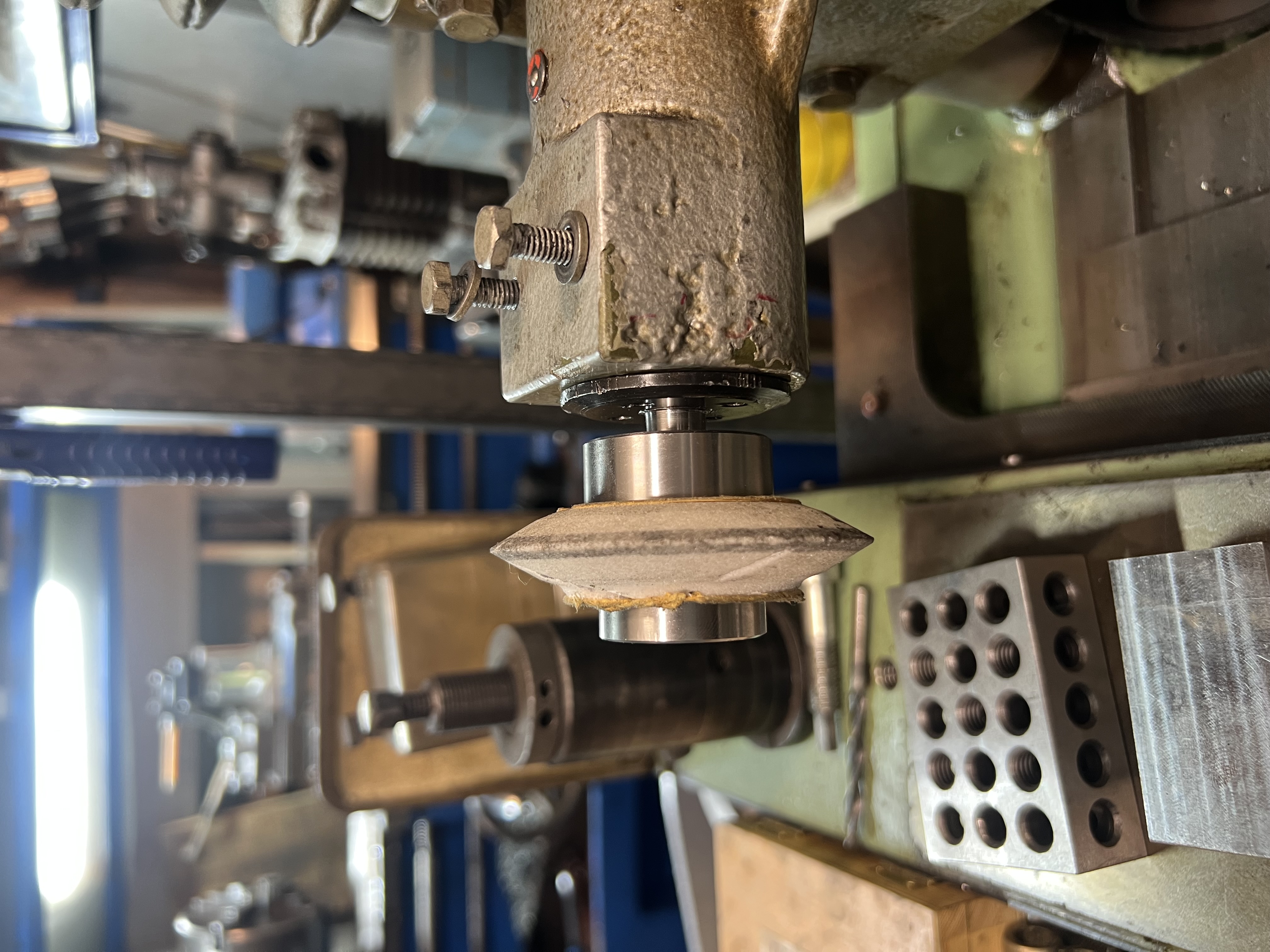

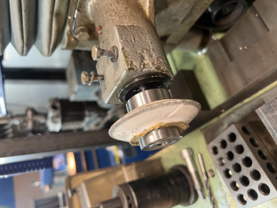

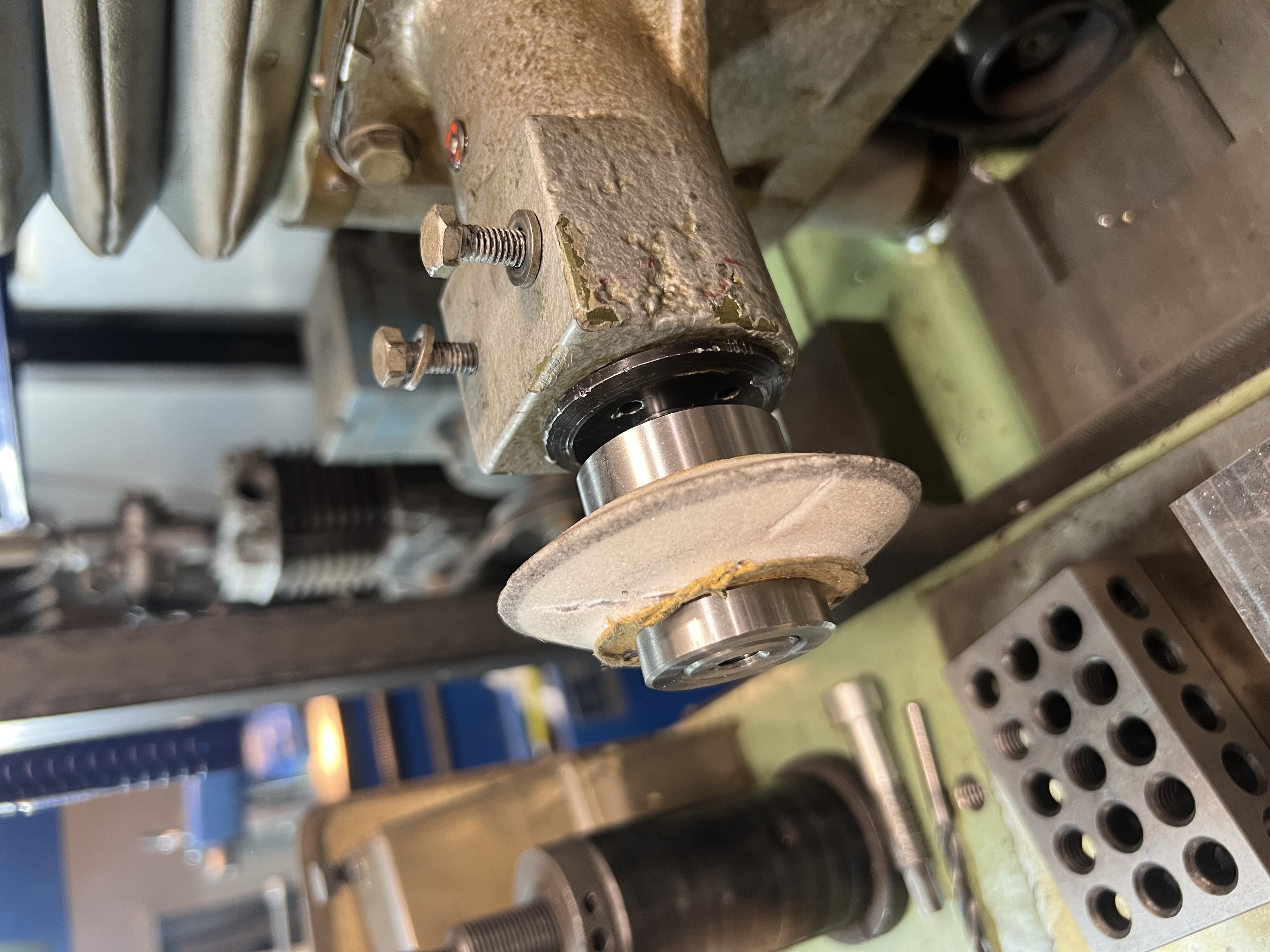

Ahoj, jdu tak trochu s kůží na trh, co jsem to tak procházel, řešil se tu konkrétně tento typ brusky také. Mám už nějakou dobu obrovskou brusku Limpemec LIP 515 :D a konečně se na ni dostalo, musel jsem si dodělat přírubu na kotouč, magnet jsem koupil neorigo čínský ale oproti narexu je o více jak 1/3 nižší což mi přijde jako značná výhoda. Zatím jsem potřeboval líznout dvě podložky pod ozub. Kola, takže jsem vzal nějaký z asi 130kg kotoučů co tady mám ke kameníku a kdoví k čemu ještě. Otázka zní jaký kotouč do toho? Vím že je problém s velikostí respektive s průměrem vnitřní díry a taky že to jede vše na sucho ale jelikož jsem si vyráběl přírubu na kotouč 125x20 6mm silný, tak bych zvládl i jiné, ale samozřejmě to byla práce na x hodin, tak bych se tomu minimálně do začátku rád vyhnul. Druhý dotaz je zda už někdo řešil odměřování na takto malý stroj? A jako poslední se mi mihla v hlavě myšlenka dvou koncáků, malého pneu. pístu a SIEMENSáckého LOGa a ten podélný posuv hodit na pístnici, jasné, není to těžké ani veliké, ale přeci jen by se mi to tam líbilo :lol: a pohodlnost je taky hrozná věc. Nechtěl bych vrtat do těla, nebo jen velmi šetrně, přijde mi to jako super mašinka která je zatím moc neponičená (když nepočítám přírubu a magnet).

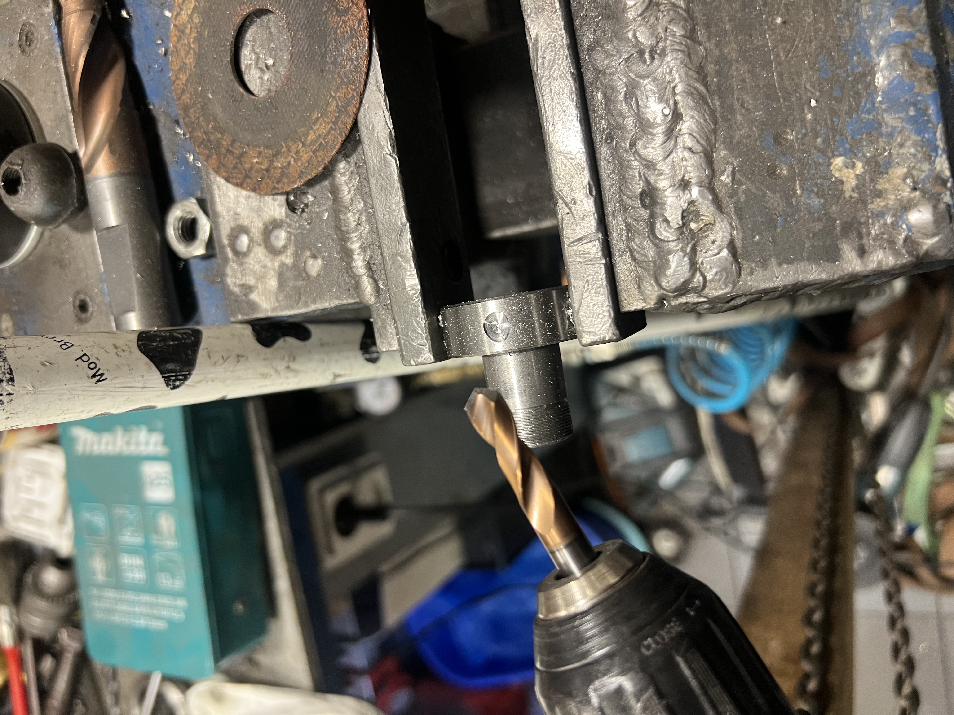

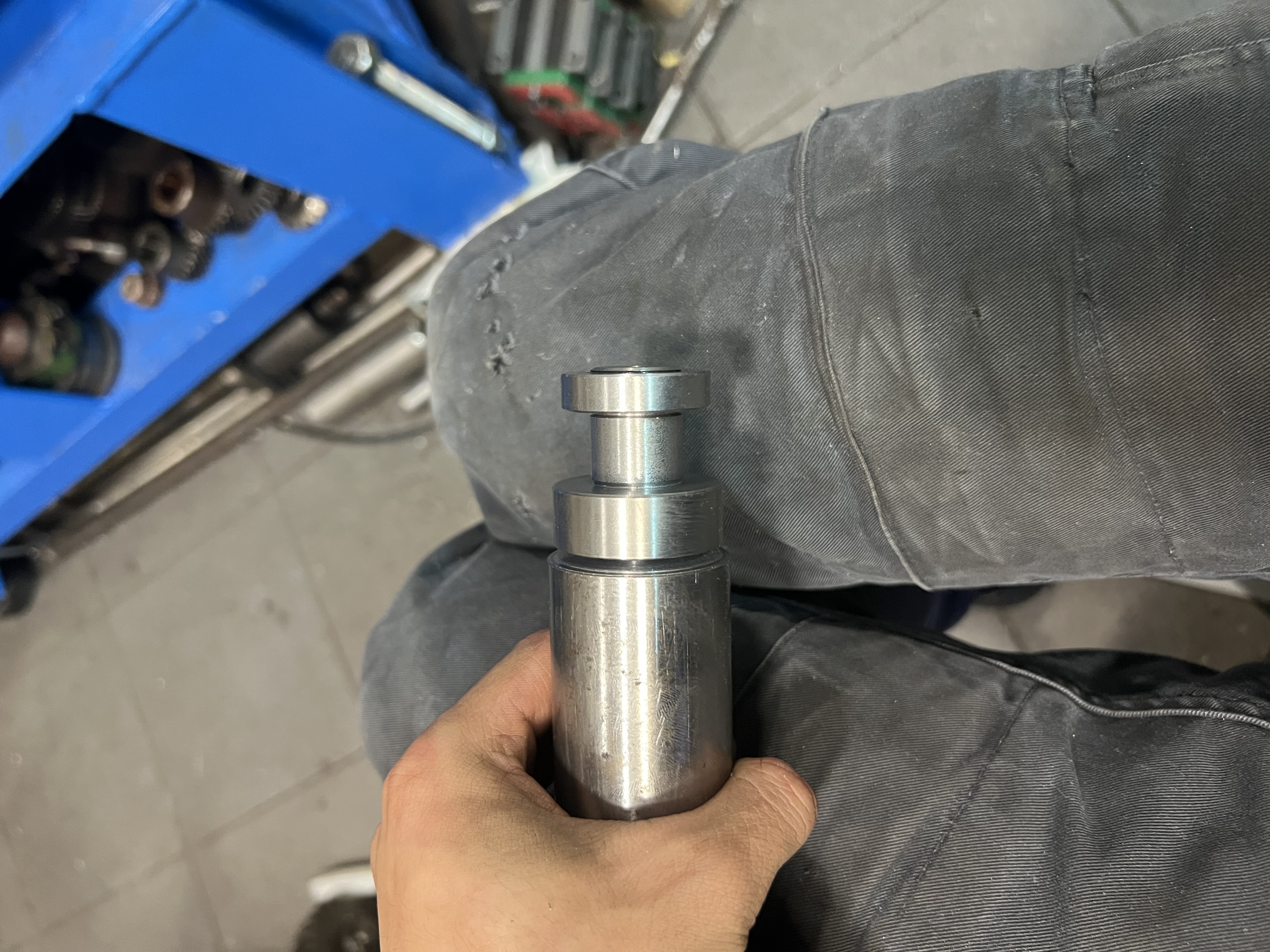

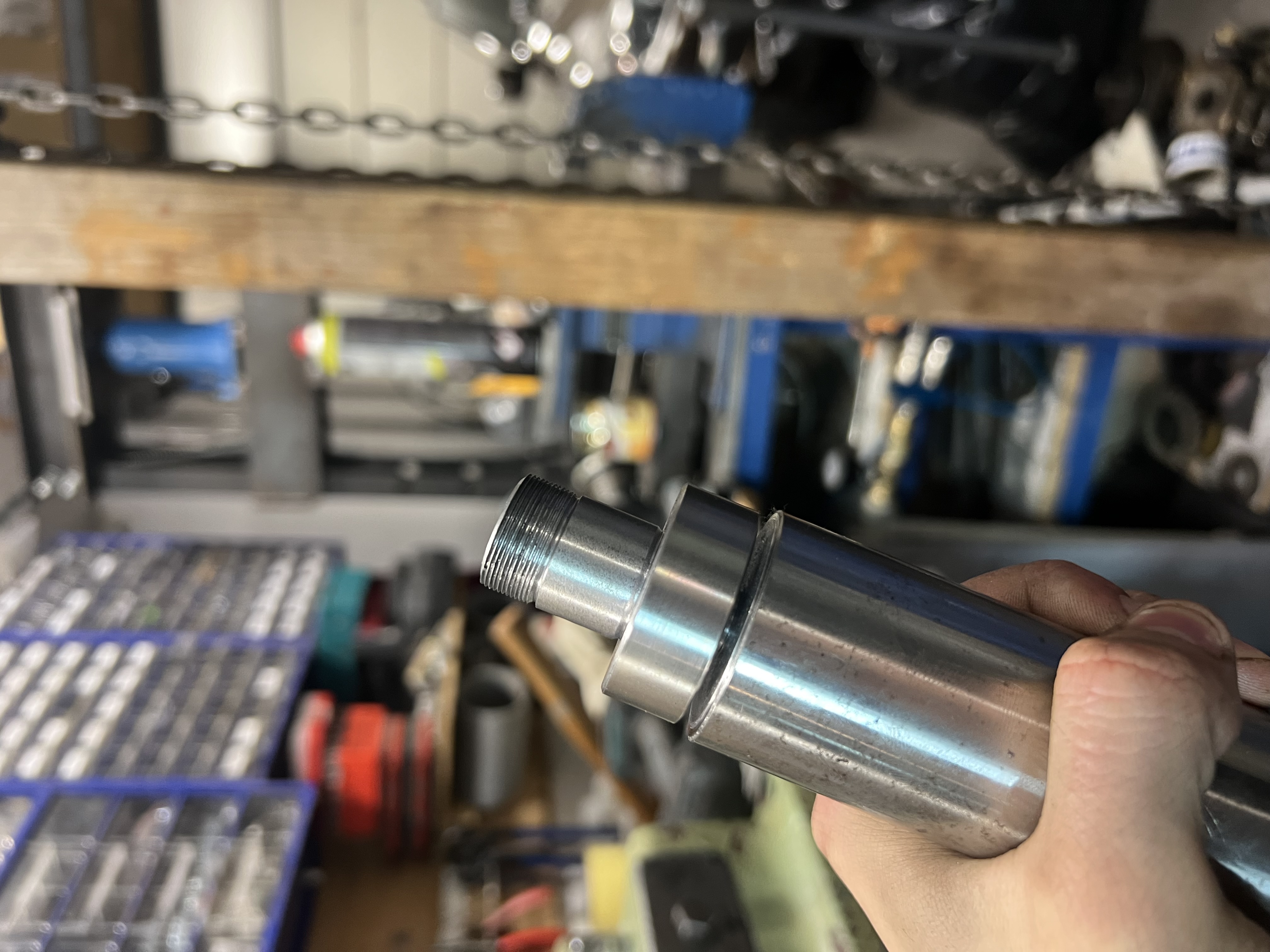

Naházím jsem ty fotky, materiál je nějaká čepovina, matka redukce je 20x0.75 průměr pro kotouč je ø20, ten větší průměr byl ještě tvrdší než kobalťáky, tak nastoupilo 55HRC
