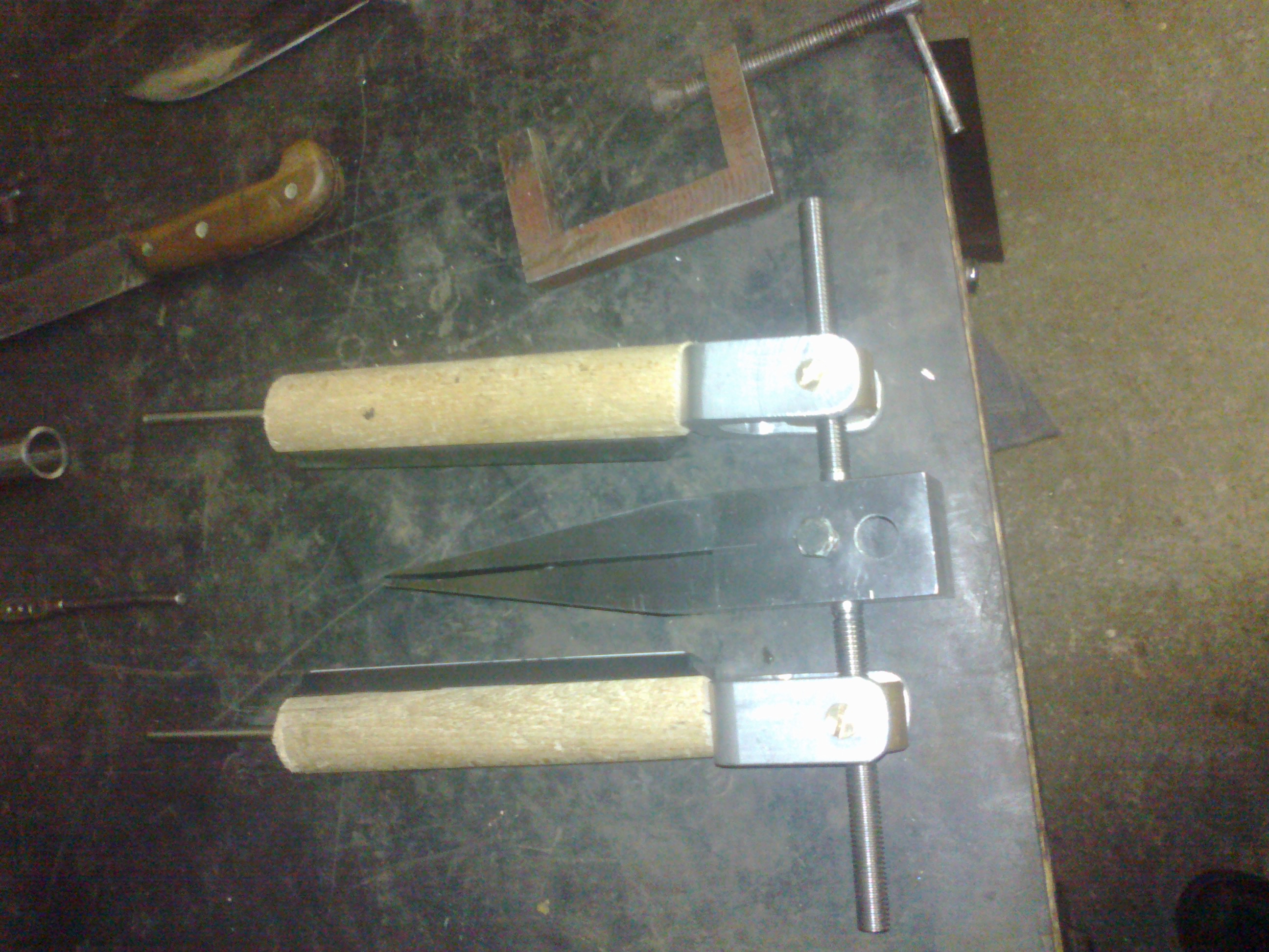

Rychlovka mezi svátky...

Habešan
Příspěvky: 1247
Bydliště: Čechy
31. 12. 2017, 9:00
Nechtěl bych použít přetiminutový epoxid na něco, co možná přijde do kontaktu s potravinami.
Raději bych tu drážku vyřízl pilkou, nebo 1mm frézičkou.
A taky se mi nelíbí, že ten nůž nevede celou délkou rukojeti, raději bych na něj navařil (a obrousil) ještě kousek materiálu.
A nějaké šroubky, které by nahradili by původní nýty, bych dal, už z principu páky.
dwander
Příspěvky: 121
Registrován: 11. 5. 2010, 7:28
Bydliště: Vsetínsko
1. 1. 2018, 4:05
Habešan: Tenhle by měl být "food-safe" (a není pětiminutový). Navařování je bohužel mimo mé možnosti, uvnitř jsou čepy, které procházejí čepelí i dřevem, ale nejsou vidět z venku, od toho i ta drážka.

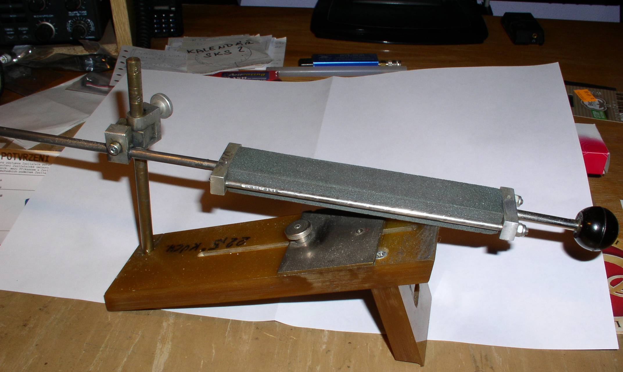

peter1
Příspěvky: 641
Bydliště: vychodne slovensko
5. 1. 2018, 4:22
ja dobastlil dneska konečne kmfs na broušeni nožu z knife fora odkoukaný :)
sustruh sv18 ,vrtačka
Mi_los1
Příspěvky: 432
Bydliště: Olomouc
6. 1. 2018, 7:29
peter1 píše:ja dobastlil dneska konečne kmfs na broušeni nožu z knife fora odkoukaný :)
Taky o něčem takovém uvažuji, ať to broušení popostrčím zase kousek dál.
Jak máš udělany to uchycení brousku? Pořádně ani nevím, jak je to na originálu.

peter1
Příspěvky: 641
6. 1. 2018, 8:34
Mi_los1 píše:
Milan
bol som nedočkavy tak som si to urobil provizorne prilepil som to na drevo...ale pekne to berie ten kamen diamantovy,,,

1asv
Příspěvky: 466
Registrován: 2. 1. 2011, 9:33
Bydliště: Kdyně
6. 1. 2018, 6:22
Ahoj, já taky po něčem toužil, tak jsem spáchal tohle:
Brousek oboustranný 120/400. Vláďa
Mi_los1
Příspěvky: 432
Bydliště: Olomouc
7. 1. 2018, 7:44
Ať už jde o jakýkoliv brusný systém, pořád je to oproti broušení "v ruce" úplně jiná dimenze. Už i na pohled.
U toho KMFS se mi líbí to, že tu jehlu na ostří překlápíš pravidelně z jedné strany na druhou a nebrousí se to napřed z jedné a pak z druhé strany.
Nevíte někdo náhodou, jak se tam chytají ty brousky? Je tam jen tažná pružina, nebo tak něco?
Milan

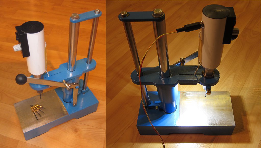

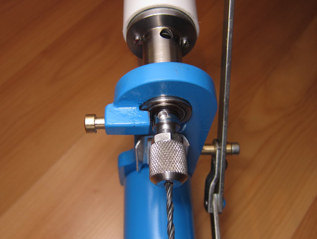

Vrtačka na tišťáky a podobné drobnosti.
Stavěl jsem z toho, co dům dal. Základna je z U 100, držák motoru z plocháče 10mm, silnější tyč z předního tlumiče škodovky. Z tiskárny je zadní tyč, motor, materiál na hřídel, upínač kleštin. Páky z kování od okna, je tam tuším i kus napínáku na rozvodový řemen :-) Osvětlení pracovní plochy zajišťuje 6 ledek,PWM regulace řídí otáčky od 0 do maxima.
