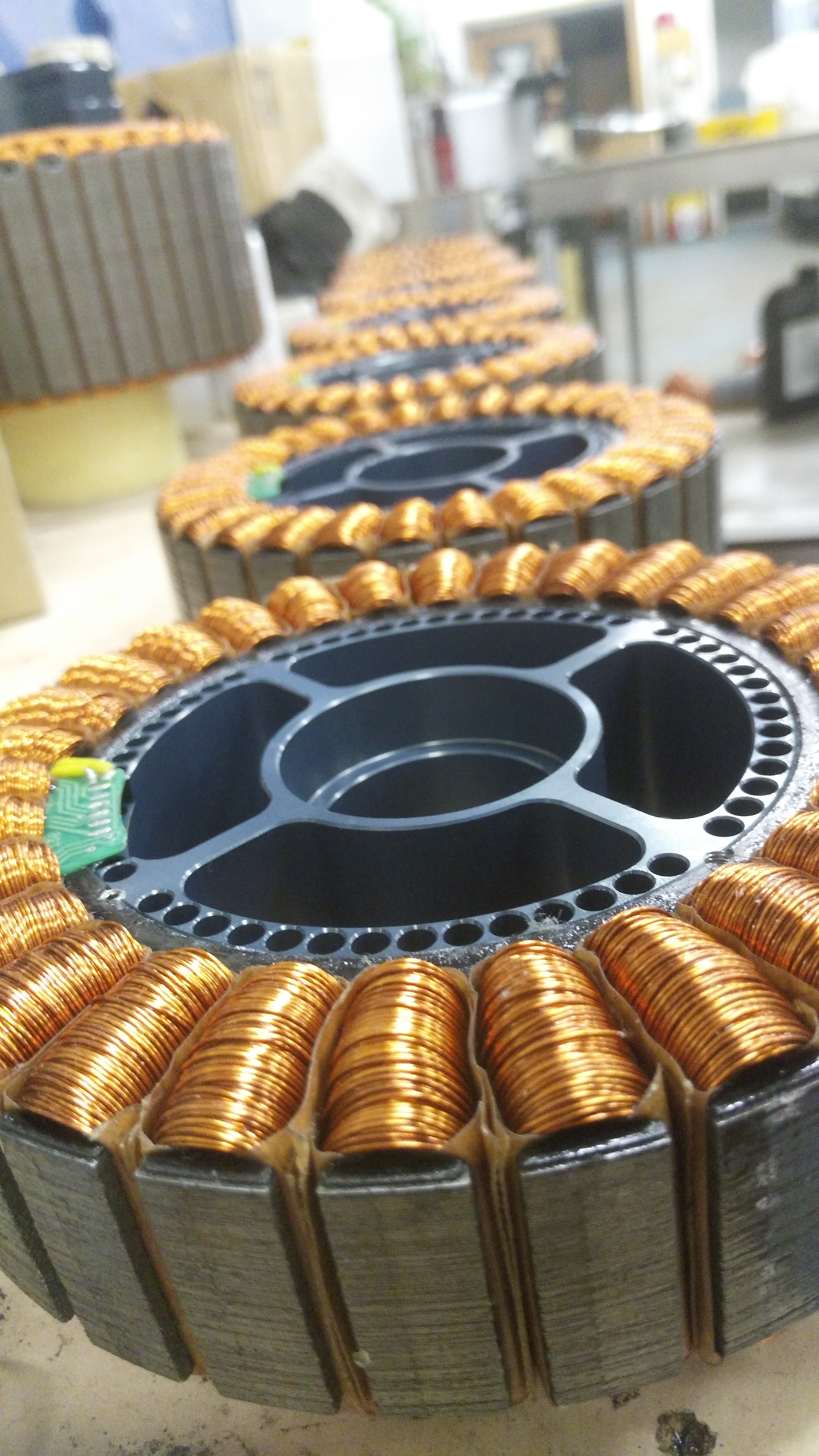

Zas par motoru 😀
IQ156
slastr
Příspěvky: 137
Registrován: 6. 10. 2013, 7:07
12. 1. 2018, 7:40
Lubošu, si "borec" ! Kolik má ten motor kilovat ?

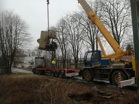

Dneska stehovani

Miki2t píše:Dneska stehovani
A to jste v tom pangejtu našli, nebo to tam stěhujete???? :-)
