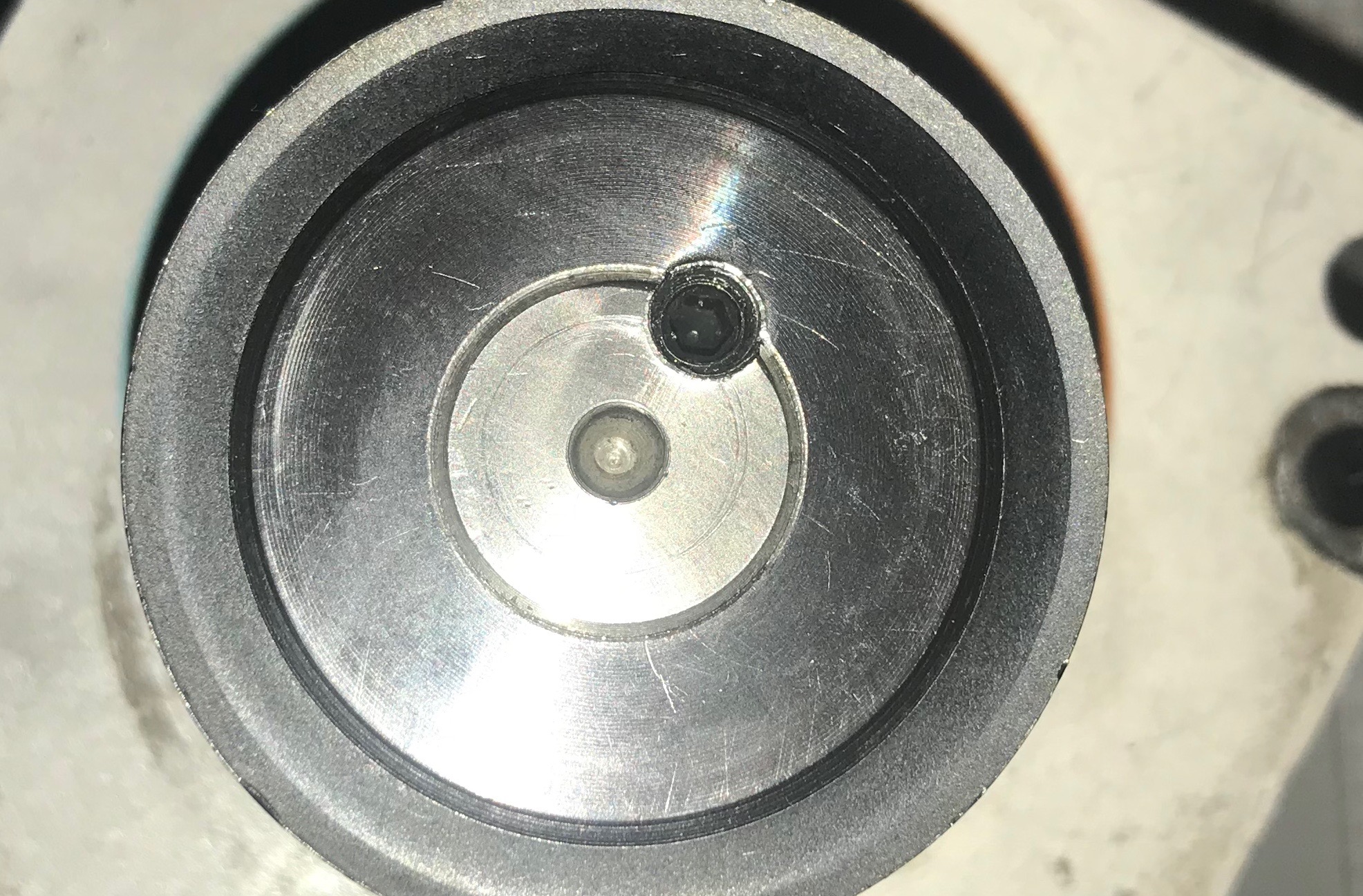

origosch píše:Lepí se boty, klobouky, krabice na boty, dokonce i řemenice. Zavání to už "řemeslo braň se!"
Lepí se i mosty, co je v tom za problém?
Vepr
Příspěvky: 356
Registrován: 3. 3. 2014, 10:34
31. 12. 2017, 2:32
Jsem vychován v tom že lepidlo je prasárna, ale učím se moderním technologiím :-)
Vepr
Příspěvky: 356
31. 12. 2017, 2:34
grade065 píše:Epox bych tam nedal .
Jinak proč to není loctite vhodný? na tyto aplikace je přímo dělaný...
Loctite je jistě vhodný, ale nemám ho.
grade065
Příspěvky: 1012
31. 12. 2017, 2:42
Obávám se že epox je příliš křehký a při ostrých reverzech by mohl popraskat .Taky adheze bude horší loctite je řídký jako olej ale epox je spíše takovej medík.... :|

lubos píše:Máš tam alespoň pero?
Pokud se dobře pamatuji teplota pro mez stanovitelnosti u epoxidu je okolo 90°.
Myslím že ani ten locktite není úplně vhodné řešení. Dáš tam alespoň z boku červík?
A na tvoje doporučení zajištěno červíkem M6.
atlan
Příspěvky: 3382
Registrován: 7. 2. 2011, 9:12
31. 12. 2017, 7:10
Taka diera na cervik sa asi frezuje ze, a ako sa to riesi ked je remenica hlinikova a oska ocelova? Ako sa nareze zavit?
Vepr
Příspěvky: 356
31. 12. 2017, 7:45
atlan píše:Taka diera na cervik sa asi frezuje ze, a ako sa to riesi ked je remenica hlinikova a oska ocelova? Ako sa nareze zavit?
Jak se to dělá správně nevím, já jsem nasadil řemenici a protože je stejně jako hřídel ze taky železa díra při vrtání stojanovkou z Globusu neuhnula.

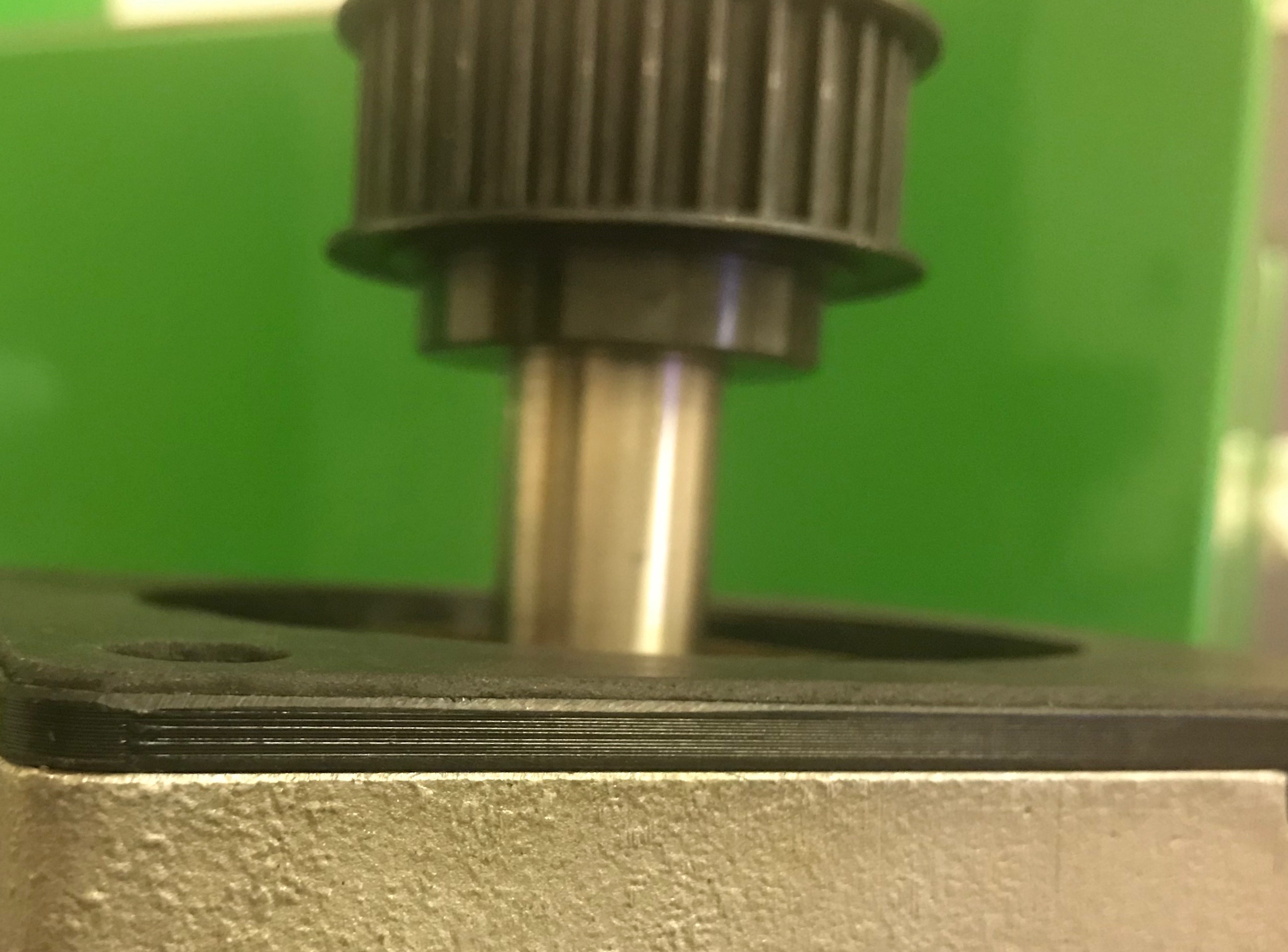

Protože je hřídel malinko delší vytisknul jsem si pod motor Y plnou podložku.

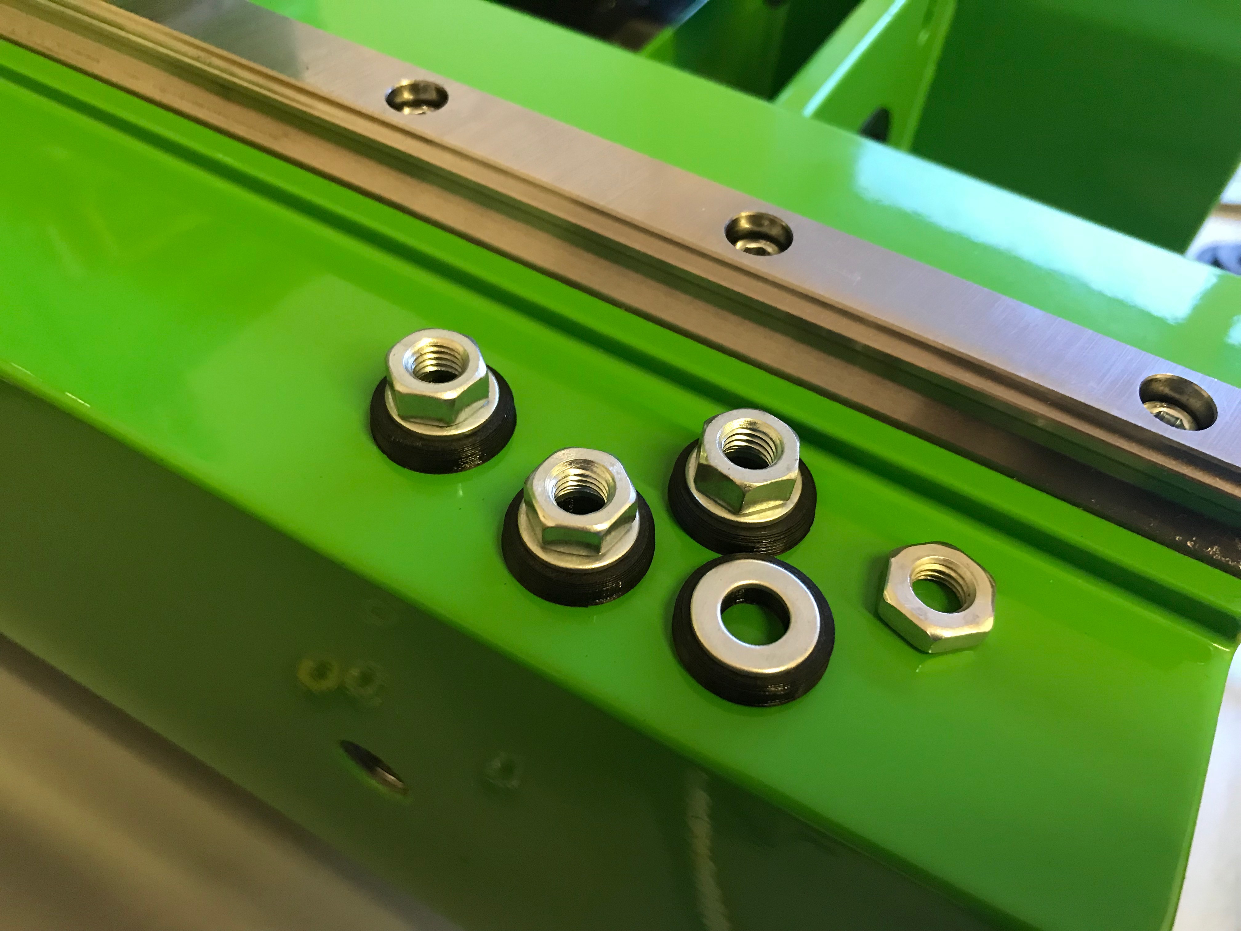

Abych nemusel šrouby tak dotahovat a řemen zůstal napnutý nalepil jsem na ABS podložku 1mm gumu.
A protože jsem nechtěl odřít barvu pod maticema vytobil jsem si i plastové podložky pod matice :-)

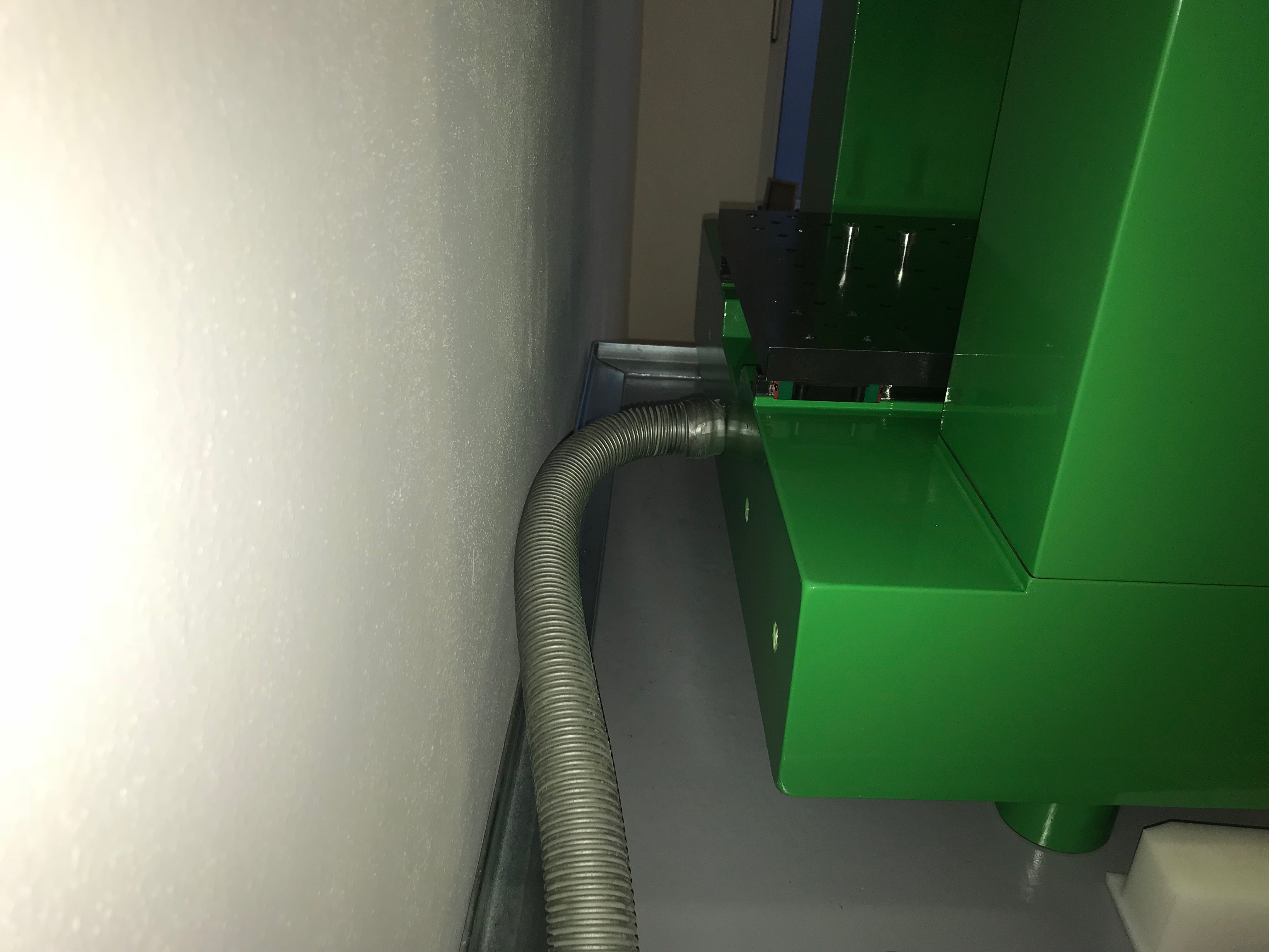

Budu protahovat kabely a mám obavy že jsem si vyrobil komplikaci v tom, že všechny kabely z celého stroje vedou do jedné díry.
Mohl jsem jich vedle sebe na zadní straně nasázet více. Problém snad nebude v tom, že by se kabely do trubky nevešly,
ale začínám mít obavy, aby se mi při protahování v tom bludišti na křižovatkách do sebe nezamotaly do vánočky.
Ucpal jsem všechny díry kromě té kterou chci protáhnout
Ze zadu jsem nasadil hadici vysavače a prosál jsem si provázky, za které protáhnu kabely.

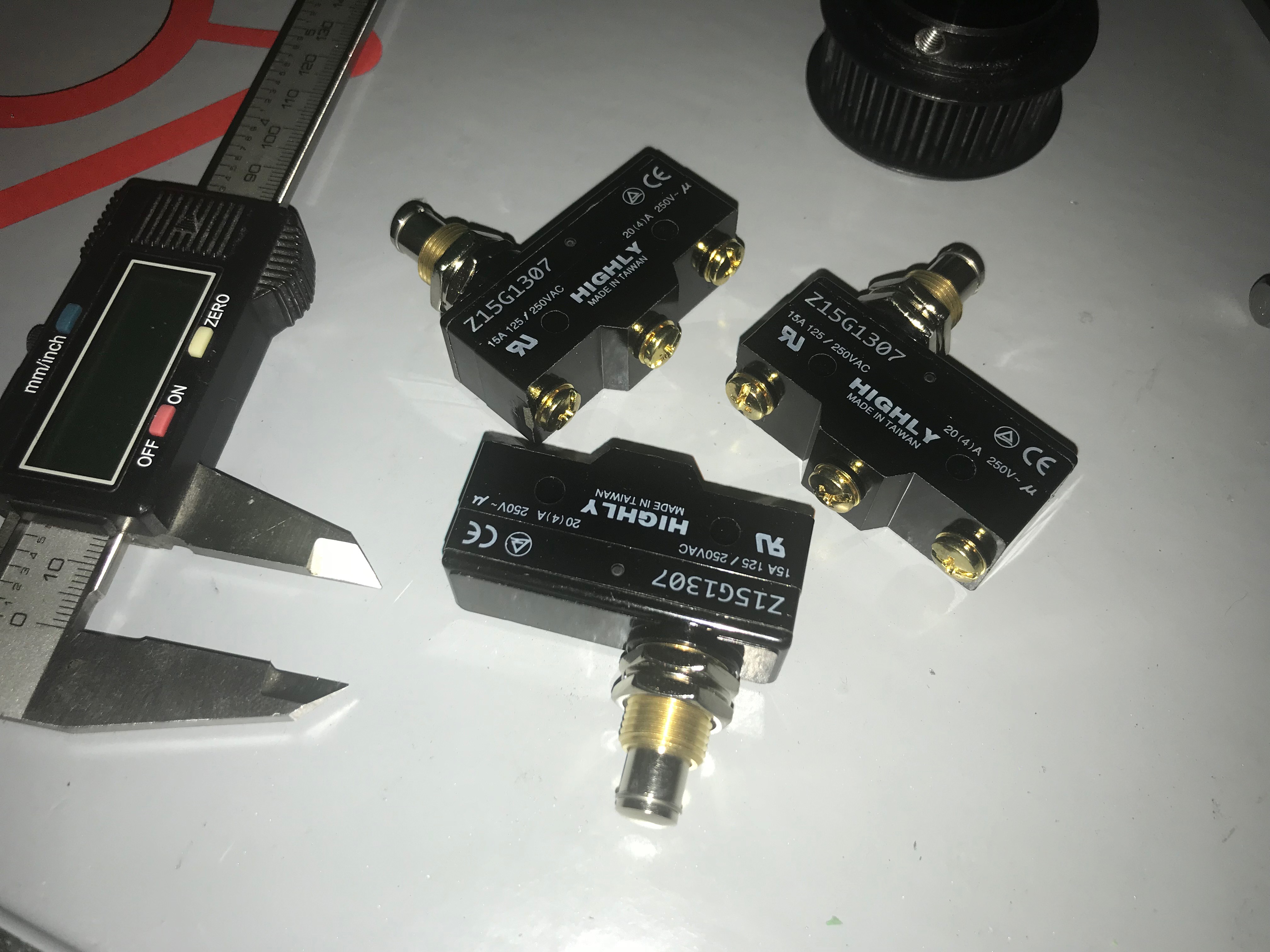

K havarijním mikrospínačům Y a X dám cokoliv nestíněného co najdu, třeba UTP.
Ke krokovým motorům (5,3A) musím kabely teprve objednat, jejich průřez a stínění/nestínění jdu nastudovat do jiné sekce tohoto fóra.
Nejdelší kabel od krokového motoru Z bude mít tak 3,5m.

máš to pěkné , je vidět že si s tím pěkně vyhráváš , ale ty plastové podložky bych tam nedával , oni časem jakoby vytečou a budeš muset často dotahovat až budou najednou venku .
