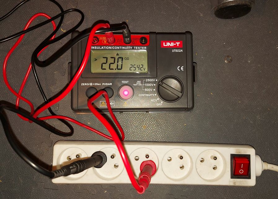

Tak jsem si prožil chvilku napětí - zapnu prodlužovák na 230V a skrz jeho plast vidím zahořet hořet oblouk.
Vyhodil jsem i bytový jistič co máme ve sklepě.
Příčinou byly pravděpodobně kovové špony které se do něj dostaly.
Rozebral jsem ho a mezi vodiči ke kolíku a fáze jsou mírně opálené kraje (tam jsem viděl i ten oblouk).
Vysypal jsem kovové piliny z obalu smontoval a změřil pro jistotou izolační odpor - dává mi to cca 22GOhm na 2500V.
Příspěvky: 9596
9. 1. 2021, 2:19
Hmm, nakonec možná ty protivné ochranné prvky v nových prodlužkách nejsou úplně marné :)

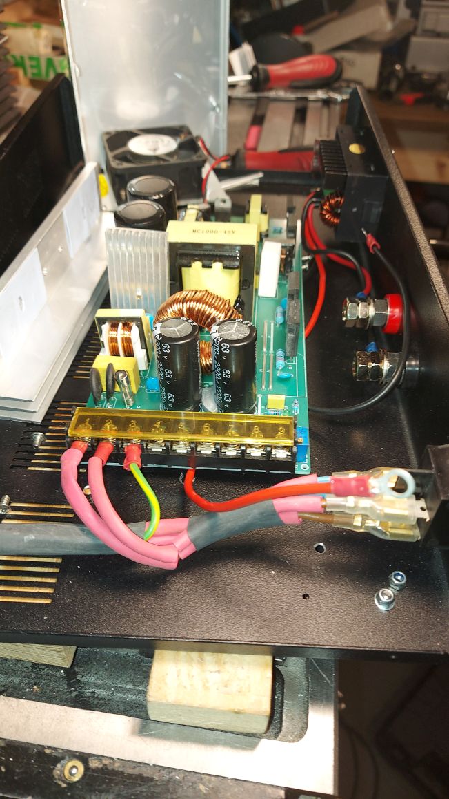

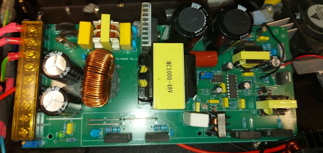

Tak jsem si stavěl zdroj a při oživování mi bouchla pojistka ve zdroji něco zasmrdělo a já jsem ho rozdělal abych kouknul co tam bouchlo..
(DC Power supply 55V 11A) ach jo ...

Svým způsobem dobře mi tak - netestoval jsem přes žárovku!!!

To copálí pojistku bych hledal na levé straně prvního obrázku. Pokud to byl tvrdej šlus (vyrazilo pojistku, jistič), pak bych změřil můstek, tranzistory a na sekundáru přeměř kondíky na kapacitu a ESR

A ty rozoberas novy zdroj rozpajas prepojku medzi kondikmi a tranzistormi aby si vyskusal cez ziarovku?

A co je tedy špatně, má to být vidět z těch obrázků?

Zatím jsem jen rozebral ten zdroj - bouchla jen vnější pojistka - ta ve zdroji je asi OK (je průchozí).
Co je špatně budu teprv hledat. :-(

Blbo strcil fastony do vypinaca :D slus s vypinacom. Mala chybka.

Zdenek Valter píše: 11. 1. 2021, 9:02 Zatím jsem jen rozebral ten zdroj - bouchla jen vnější pojistka - ta ve zdroji je asi OK (je průchozí).
Už nemusíš, Atlan ti to právě vysvětlil. :lol: :lol:
