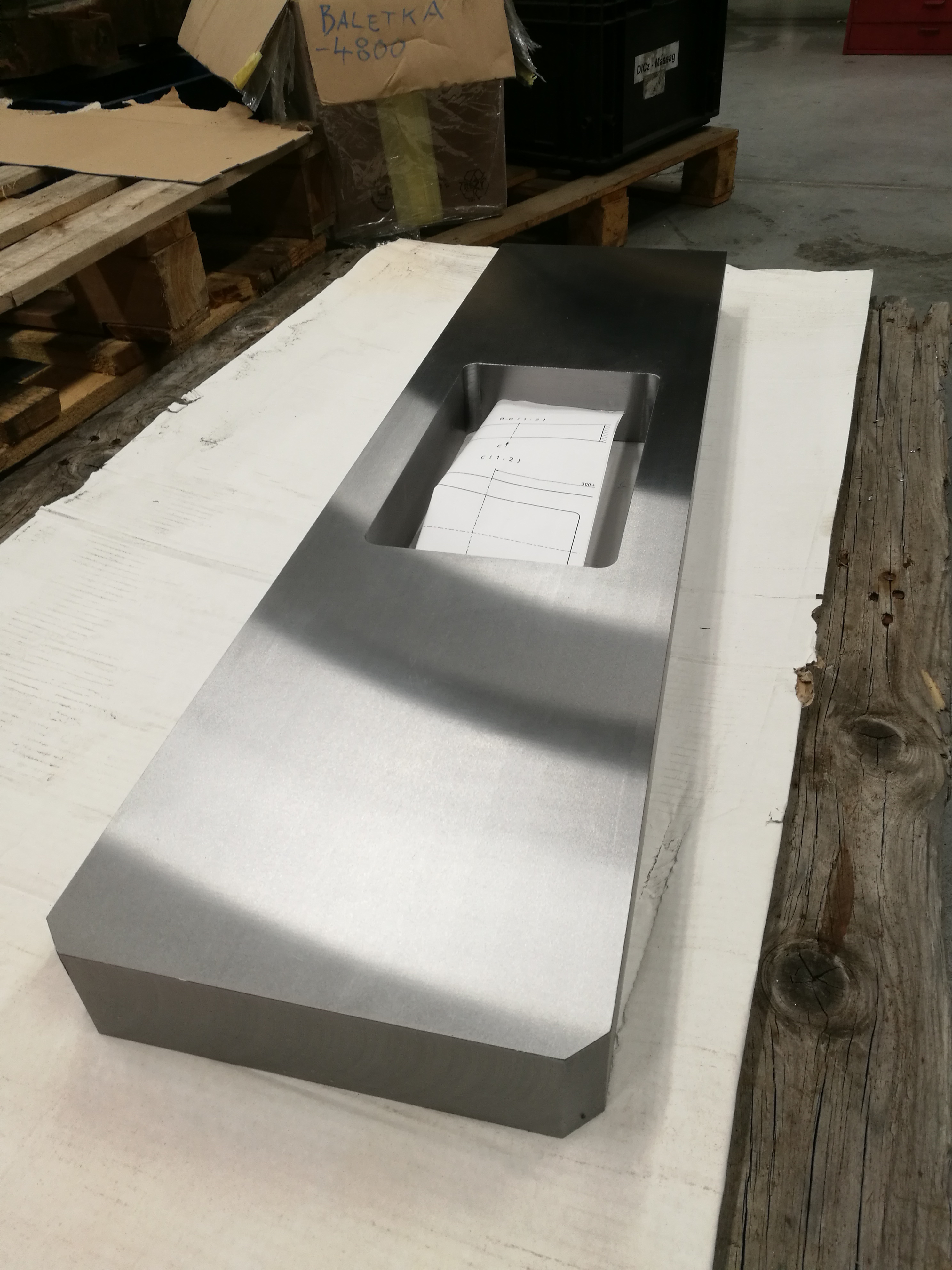

LukasGunther
Příspěvky: 605
10. 10. 2022, 7:36
Bruska BRH-40 kus 940x250x65 jen se brousila sila 65 material nejake blato 11xxx
Takže kdyby nekdo chtěl prebrousit větší kus okolo Vsetína není problem.

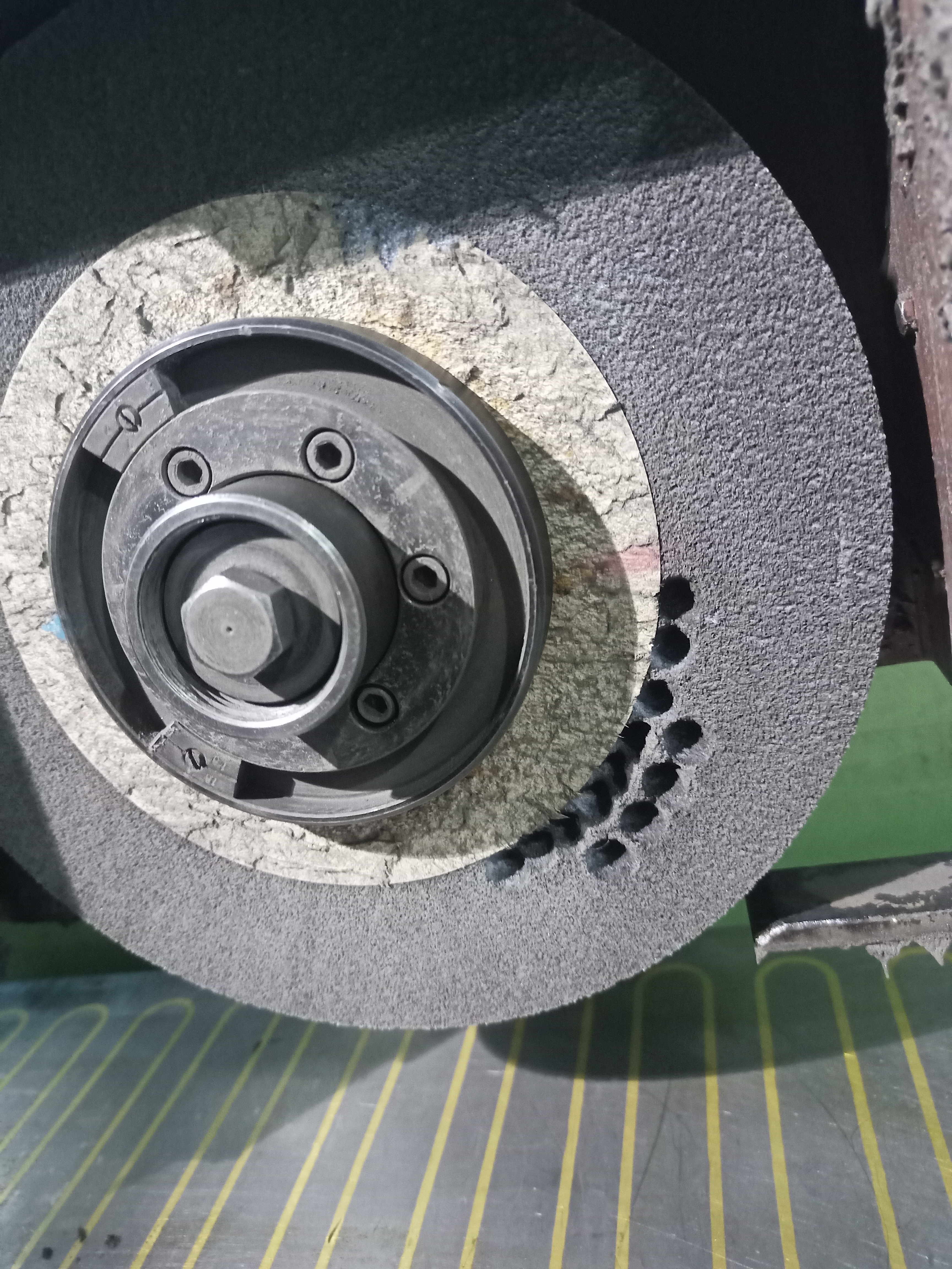

jergus.balaz
Příspěvky: 1794
10. 10. 2022, 12:56
Milan199 píše: 8. 10. 2022, 12:48 To musí být hodně luxusně vyvážený kotouč
Asi takto:
BalazKovo.sk

jergus.balaz
Příspěvky: 1794
10. 10. 2022, 2:06
Sancho Panza píše: 10. 10. 2022, 1:42 Tak jsem zatlačil slzu z doby socialistické "strojařiny" - přesně takhle to vypadalo, když se to soudruhům v Venézií u Boleslav Werke "to tak trochu nepovedlo".
No a toto je prosím pekne kotúč Tyrolit novovyroba! Keď som ho prvý krát založil do brúsky a stlačil štart vretena, od radosti a vibrácií som nevedel trafiť ani centrál stop.
