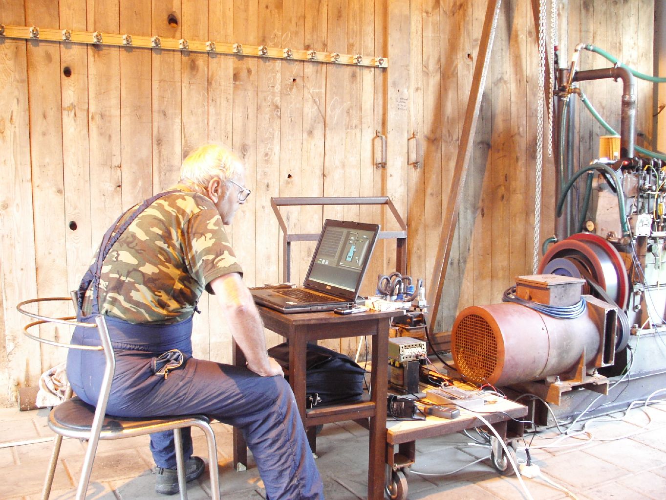

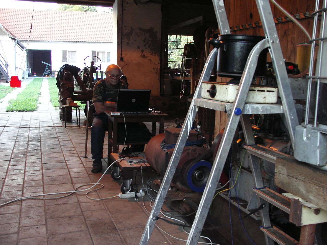

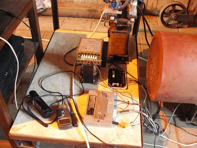

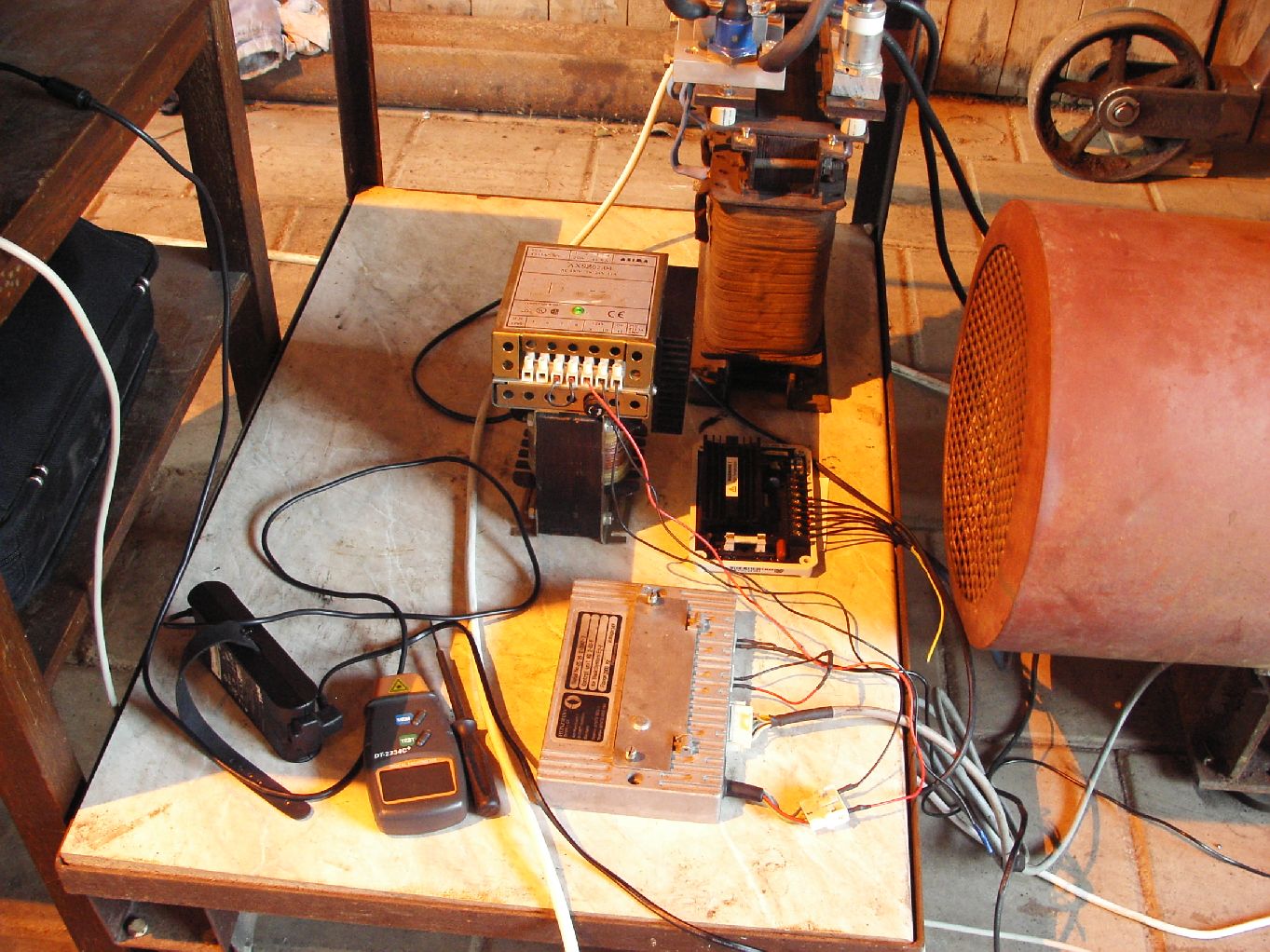

Má pravdu :D nejvíc práce dalo najít na půdě ten zvonec, to trvalo dýl než sestavení a otestování řídícího SW.

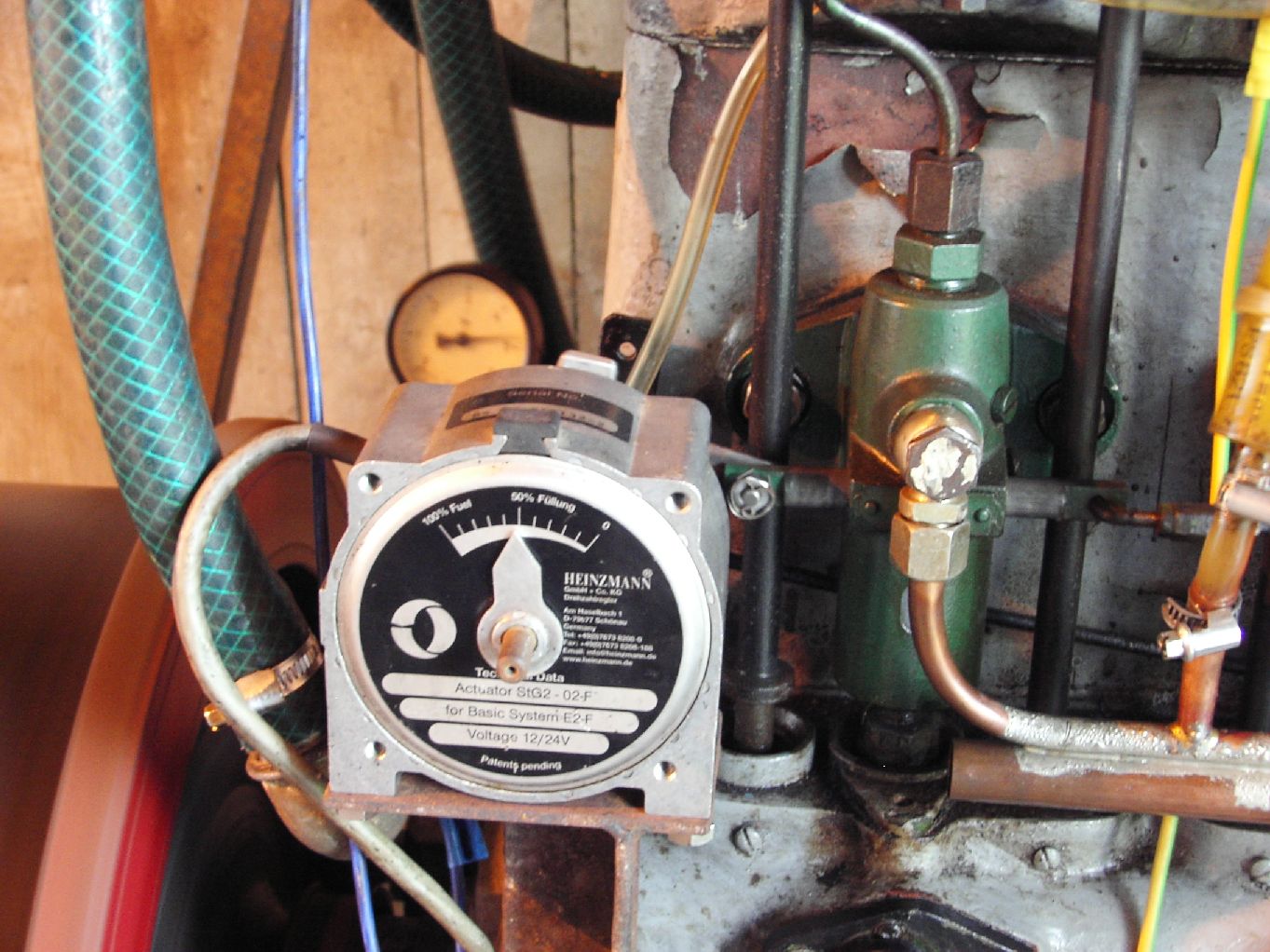

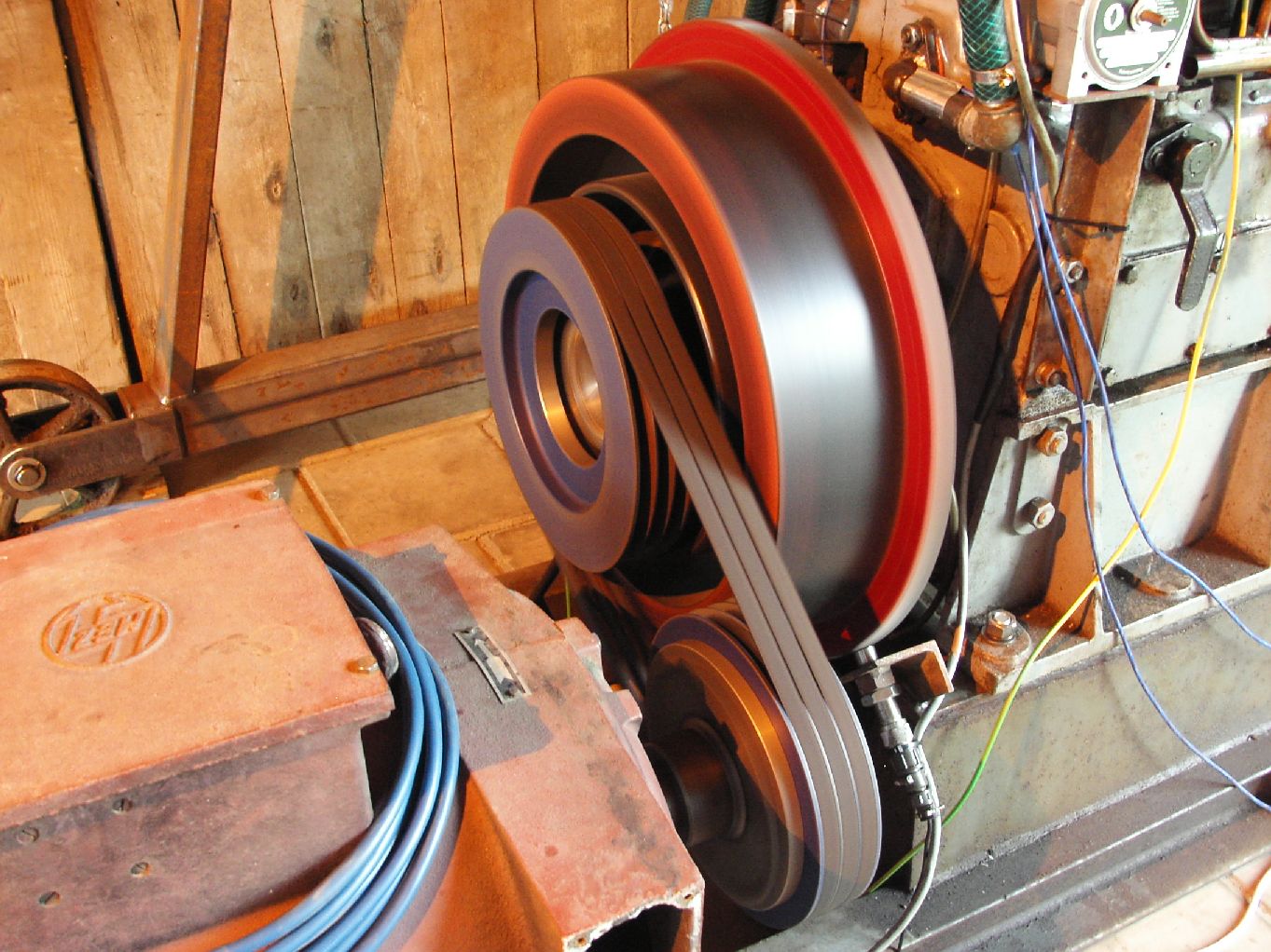

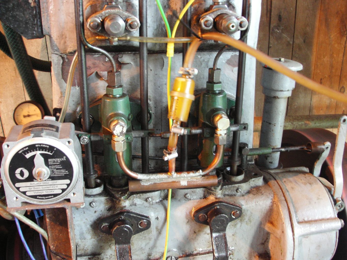

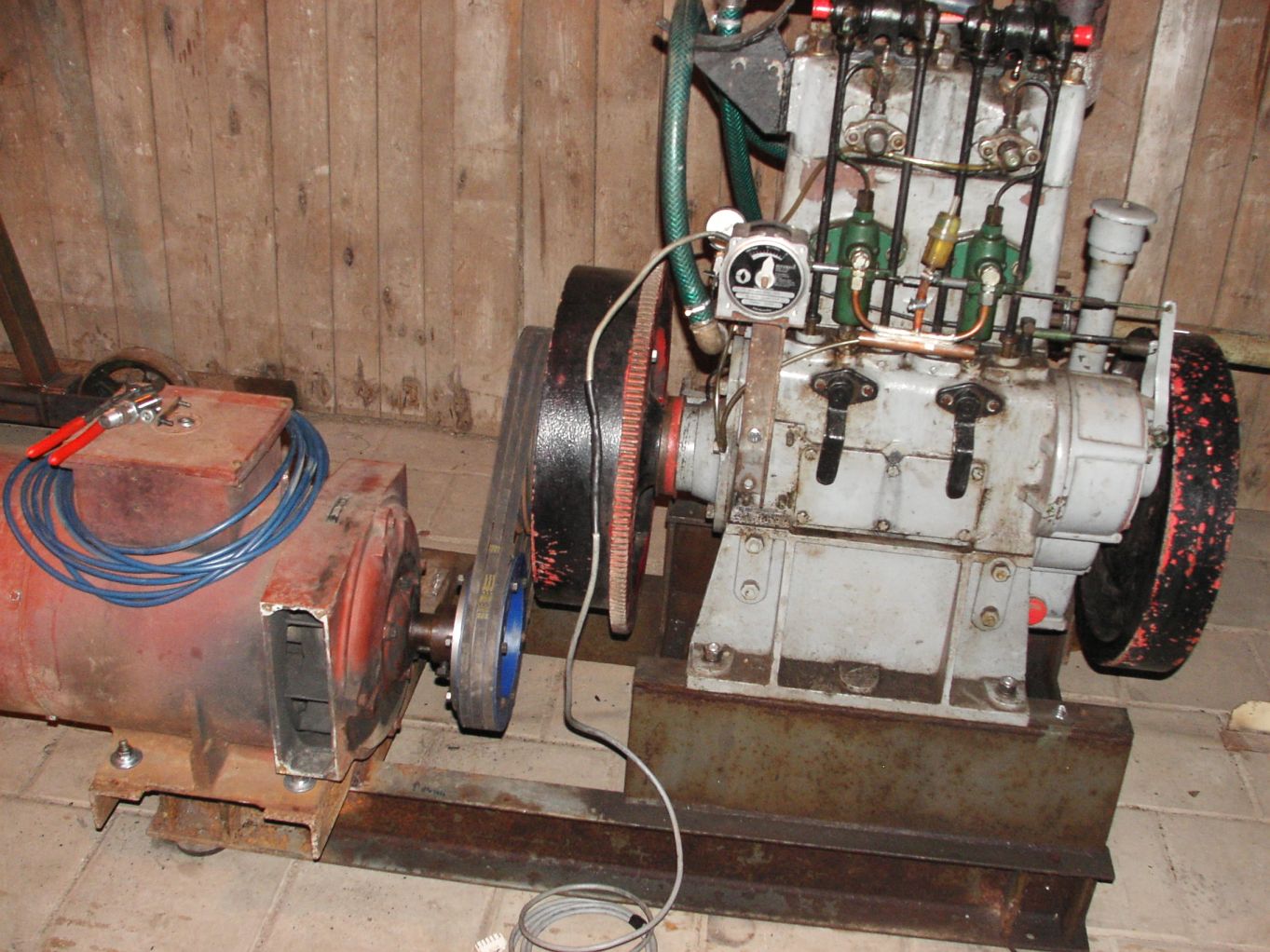

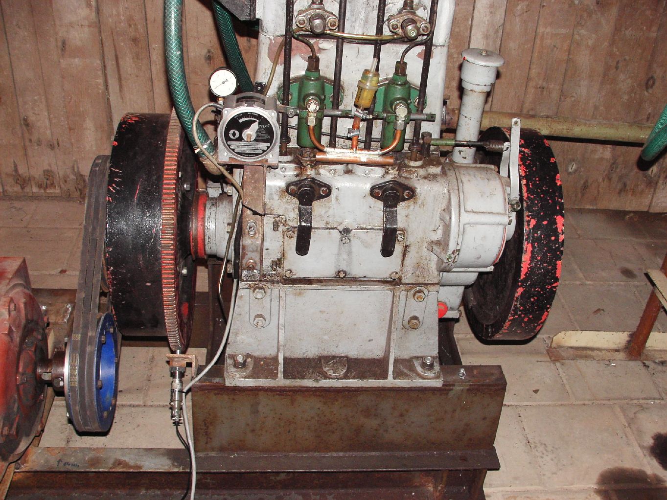

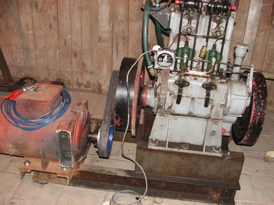

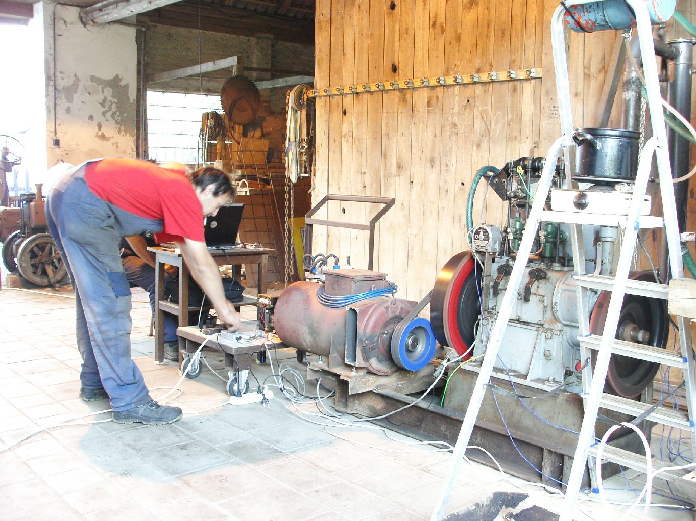

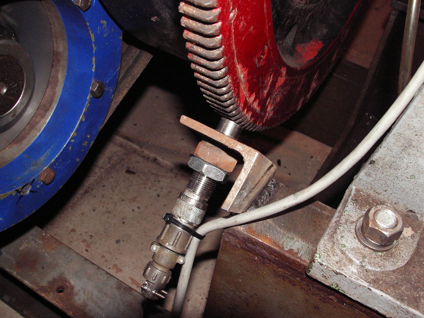

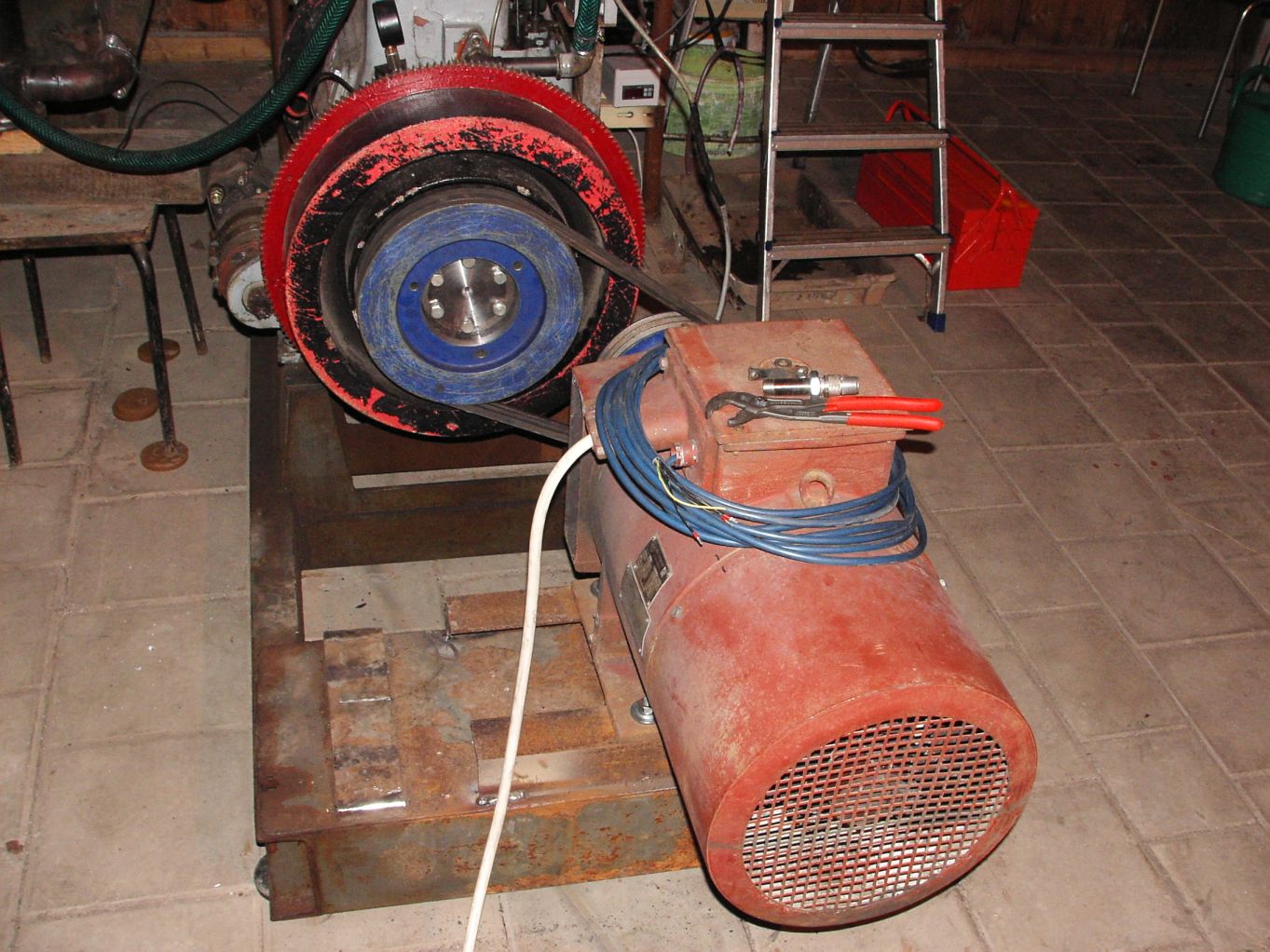

Dnešní výkaz práce: už to běží
http://www.youtube.com/watch?v=4ZG5d4yJlkE" onclick="window.open(this.href);return false;
Spotřeba 5 litrů přesně na hodinu běhu, převod do pomala se naprosto neprojevil.
Soustrojí má ale klidnější chod, takže mu to prospělo.
Otáčky to teď drží +-1 otáčka, takže co se týče regulace, taky není co řešit.

Pochopil jsem správně, že i po snížení otáček motoru zůstala spotřeba stejná ?
Miloš.
magi
Příspěvky: 2741
Bydliště: Třebíč
28. 7. 2011, 9:39

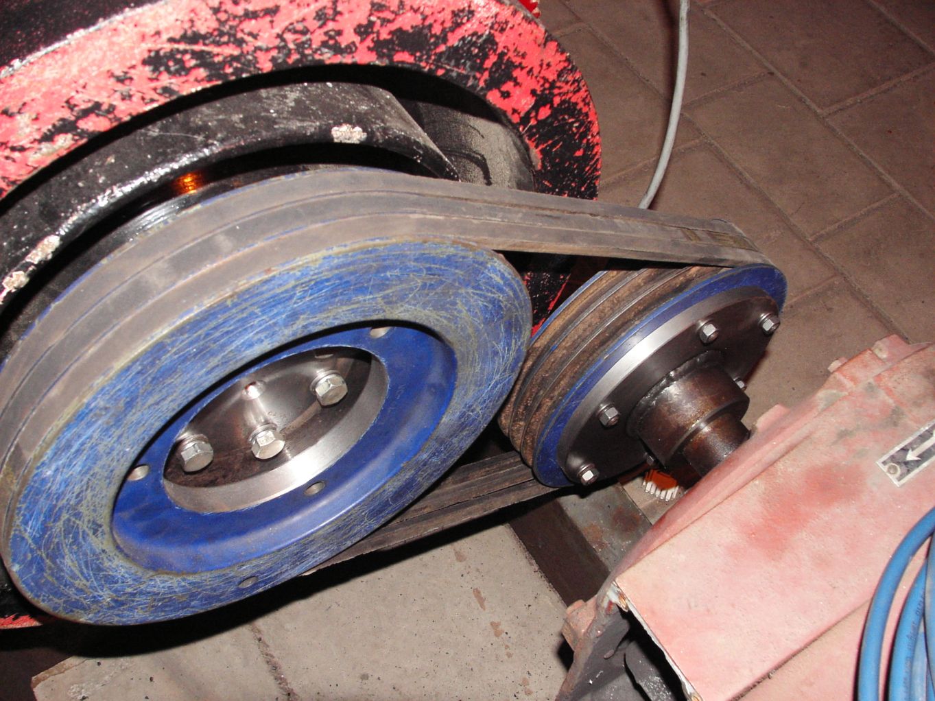

Ano přesně tak, spotřeba je pořád stejná. Ty 4 litry při minulém testu jestě s převodem 1 : 1 byly jen hrubě odhadnuté.
.xxx.
Příspěvky: 433
Bydliště: cz
28. 7. 2011, 10:42
magi píše:Ano přesně tak, spotřeba je pořád stejná. Ty 4 litry při minulém testu jestě s převodem 1 : 1 byly jen hrubě odhadnuté.
ten prevod remenem ti snizuje ucinnost / dle typu remene a KM o 2 az 10% - (nejvetsi ucinnost maji ozubene remeny)
magi
Příspěvky: 2741
Bydliště: Třebíč
28. 7. 2011, 11:14
Ano, počítám s použitím synchroflexu. Tohle řešení s klíňáky je pouze testovací a dočasné, než si ujasním na jakých otáčkách má motor přesně pracovat.

Ano jak už tady správně zaznělo a jak jsem napsal hned v prvním příspěvku tohoto vlákna.
Cílem je postavit a dotáhnout do konce kogenerační jednotku spalující živočišný tuk (MEŘO, vyjetý fritovaci olej, a jiné), která bude zásobit energiemi rodinný dům v zimním období a tím pádem se z větší míry zbavit pijavic jako jsou EoN, RWE, ČEZ a další.
Více o kogeneraci zde http://kogenerace.tedom.cz/princip-a-vyhody.html" onclick="window.open(this.href);return false;
A právě Tedom usilovně dělá na vývoji KJ na bázi Stirlingu.
