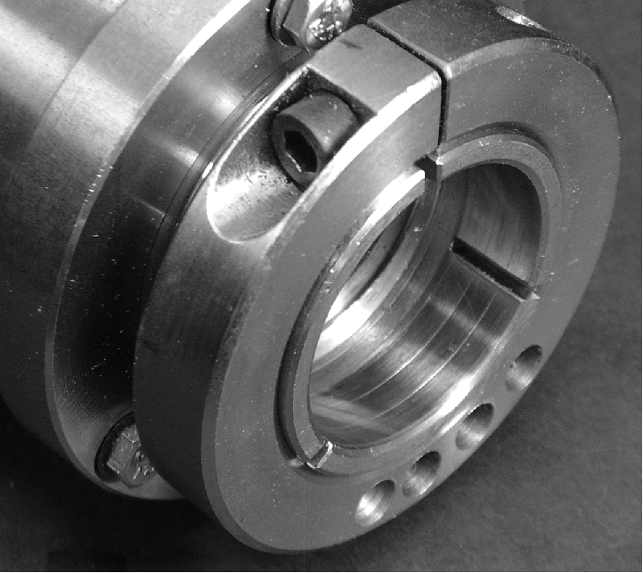

Nechal sem si dělat novej kroužek a ten starej je taky vyváženej asi vedeli proč to delají jsou vyvážené i řemenice na MN80 když ten kroužek bude na jedné strane teší a roztočím to tak to bude vibrovat a delat bordel tak se jenom ptám na nejaký nápad jak to vyvážit :D

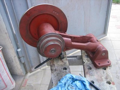

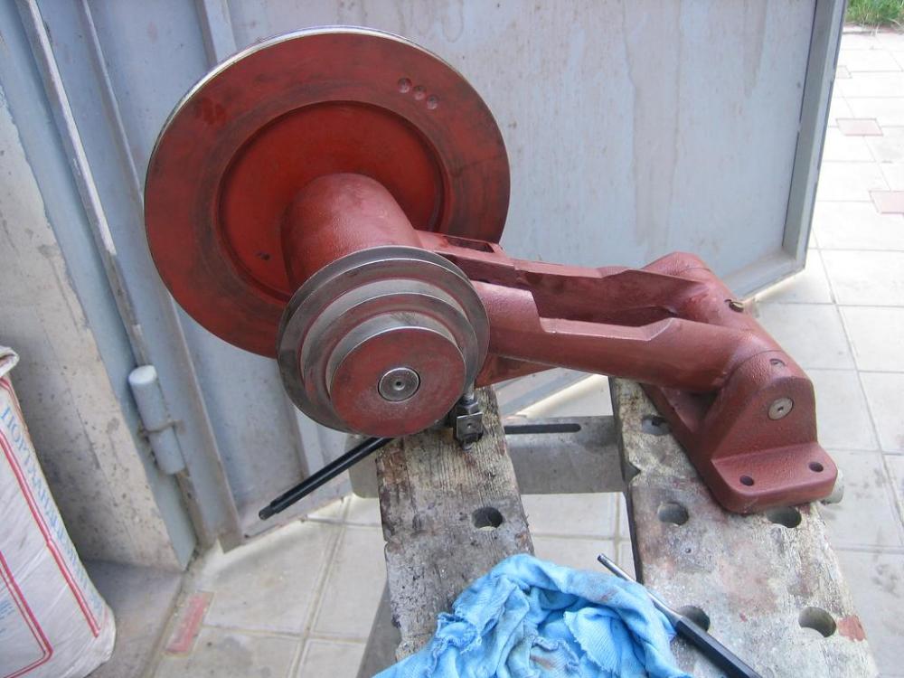

Tady ješte fotka řemenice :D
