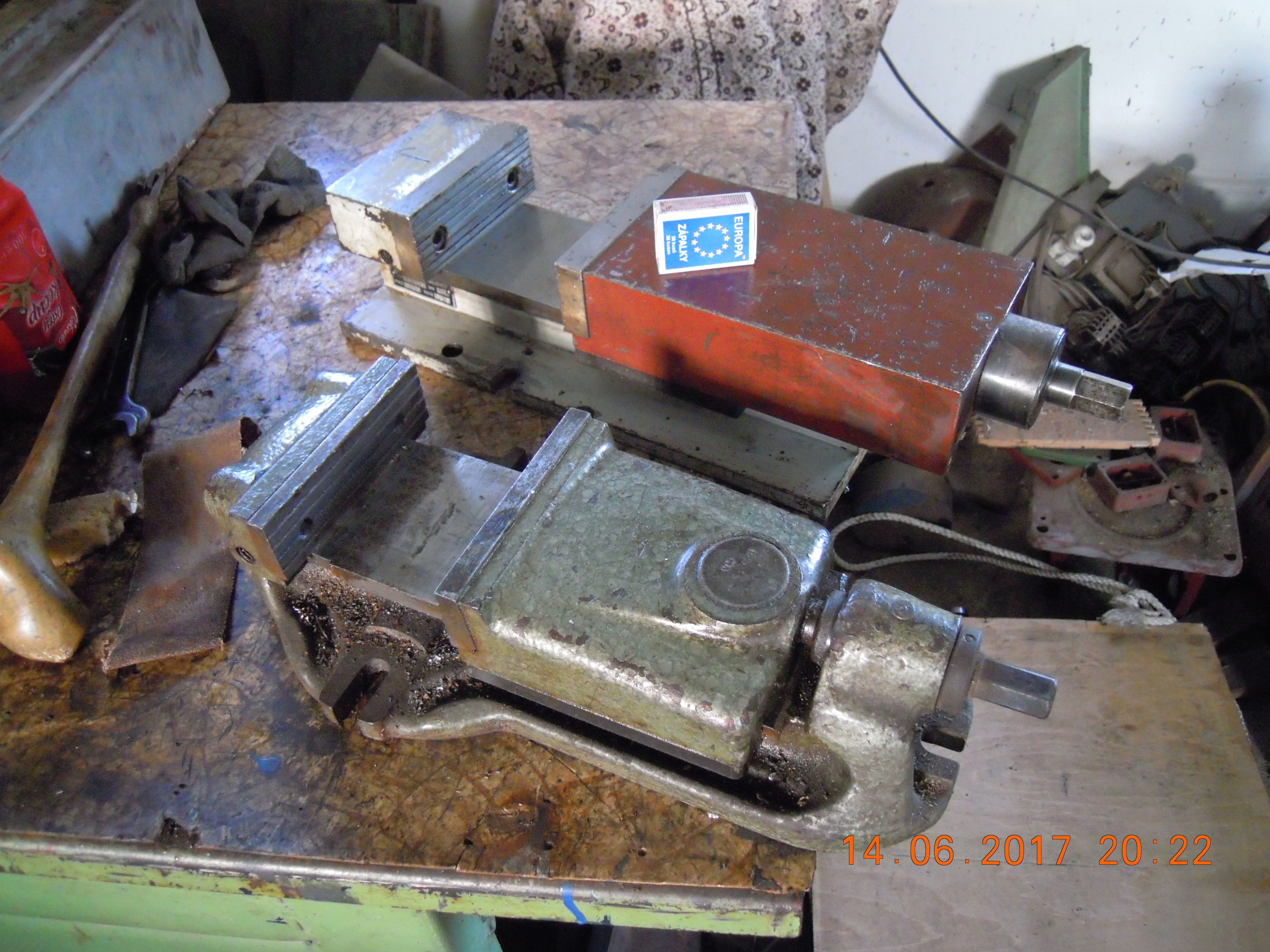

Jako by nestačil včerejší úlovek, dnes jedu pro zbytek traverz,
jdu se podívat na místo včerejšího nálezu frézky a jenom zírám -
jen pár metrů od něj dva strojní svěráky, nerozvrtaný, bez vůlí,
už jsou doma.

Napsal: 14. 6. 2017, 8:44
od r4cv
to vyzerá, že niekto upratoval za každú cenu. Gratulujem.
Re: Kovošrot
Napsal: 14. 6. 2017, 10:14
od DwPetr
Tak opět gratuluji, další krásný nález. Snad abych taky k nám zašel :P
