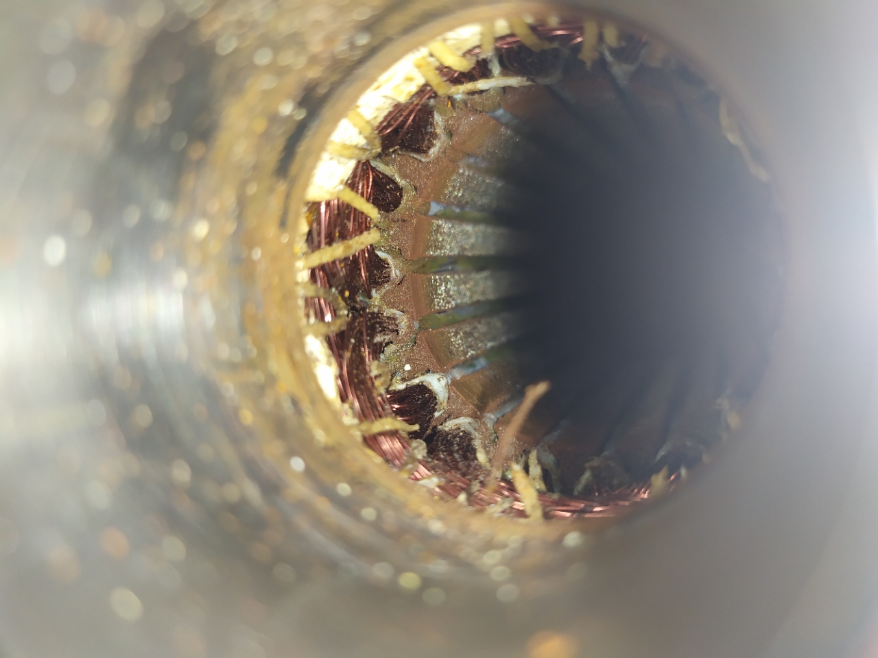

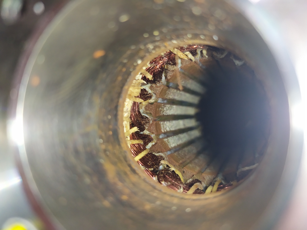

Probíral jsem to dnes se servisákem (občas jezdí k nám do práce,je přes cnc vrtačky při výrobě DPS) a poradil mě změřit jednotlivé (hvězda,takže vždy 2 do série) indukčnosti. LCR metr,u dvou jsem naměřil cca1100uH,ale u třetího 2.2mH,což je 100% nahoru (Tolerance cca 10-20%),takže to opravdu vypadá na zkrat ve vynutí.
michal85
Příspěvky: 119
Registrován: 29. 9. 2013, 7:37
16. 6. 2021, 5:59

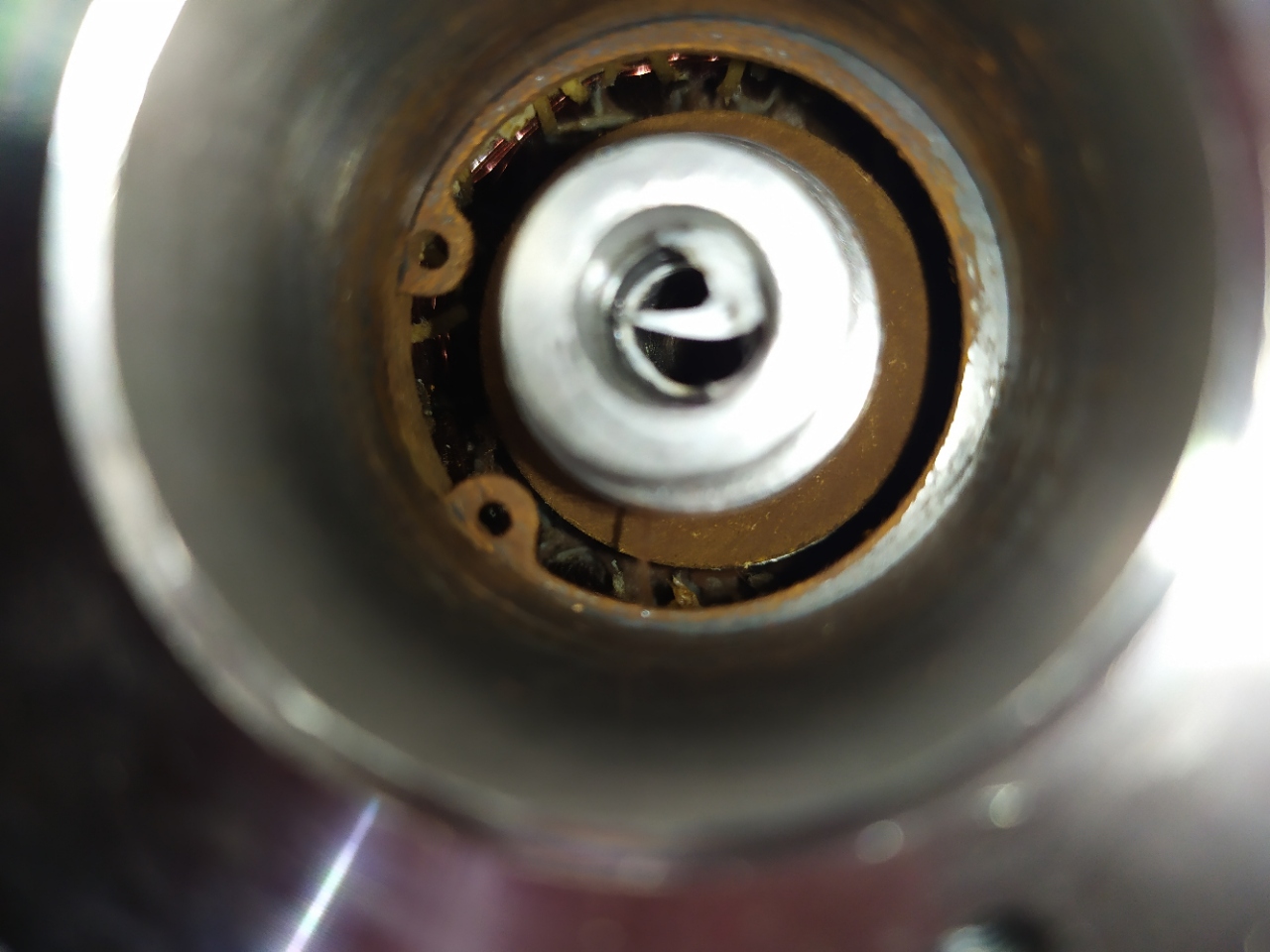

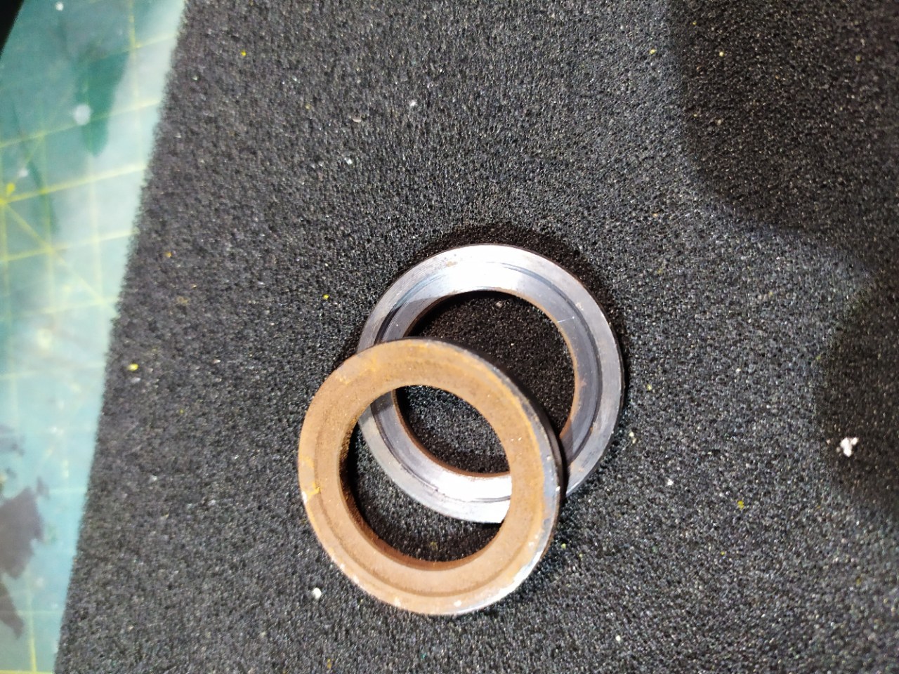

Tak jsem se rozhodl vřeteno rozhodit a jak na mě vykoukl první rezavej mezikroužek tak bylo vše jasné :-) a teď co s tím :? Převinout se to asi nevyplatí,při ceně cca3000kč za nové.
michal85
Příspěvky: 119
16. 6. 2021, 6:25
Neměl by někdo nějaké info (foto) jak je řešeno,kudy je vedeno, to vodní chlazení?
Jde mě o to kudma se tam ta voda dostala.A ještě jedna prosba,byl by někdo ochoten (Jestli má tedy vybavení) změřit indukčnost na dobrém,podobném vřeteni?Díky.

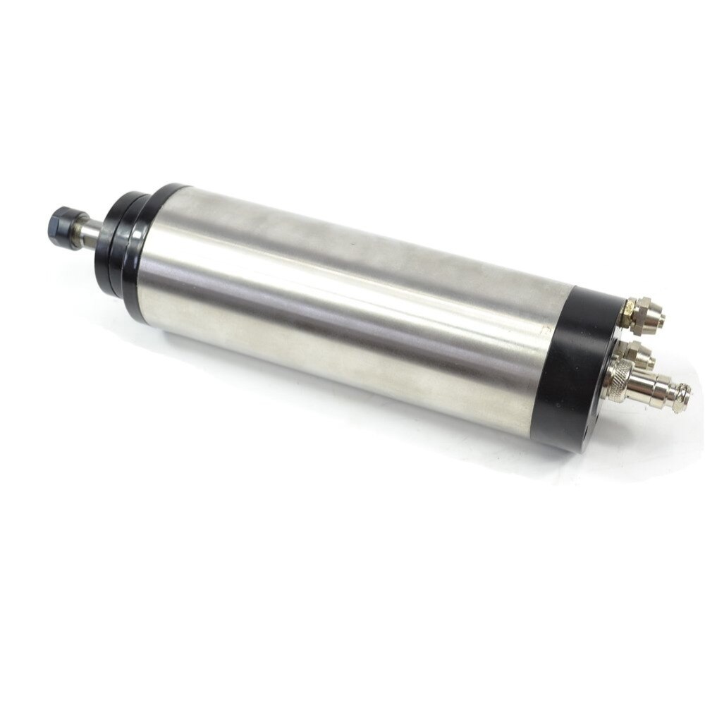

No rozmyslam zamenit vreteno na tej cinskej 3040. Je tam teraz to 100v 500w co ma ulozene loziska v gume.
Nevyhoda je ze toci 13000ot max, teoreticky by som vedel sit na 15tis. Ak dam dole vrtulku.
Hlavne sa. Mi nepaci ta tenka oska, lebo to je lennotazka casu kedy to ohnem. LoIsko v gume by islo upravit.
Uvazujem. O vzduchovom 800w vretene 400hz 220v. 3f akurat k tomu trrba menic 400hz a natahat nove kable. Otacky 24000.
Alebo makitu 710 res cinsku napodobneninu, len tam sa bojim ake hadzanie bude mat klestiny. Zase 30tis otacok je lakavych. A netrrba menit kable, teoreticky.

Velice doporučuju 1.5KW vodou chlazené 24000. Jednak kvůli hluku, druhak kvůli průvanu (špony a všechen bordel nelítá všude kolem) a taky, když když snížíš otáčky (kvůli řezné rychlosti) tak voda chladí pořád stejně, vzduch ne.
Používám tohle download/file.php?id=139998 a spokojenost.
Takhle to frézuje 24000 RPM D=3.175 Ae=0.1D Ap=4mm
https://www.youtube.com/watch?v=30MUj7KC_VE
Jedinej problém je, že tyhle malý průměry zástavby 65mm nejsou dostupný s kleštinou větší než ER11.
Pokud bys koupil 80/100mm, může být ER16, možná i ER20/ER25
Jako vyšší otáčky bys (já taky) ocenil při použití fréz malých průměrů, nebo při gravírování, ale tomu musí odpovídat i házivost upínače.
