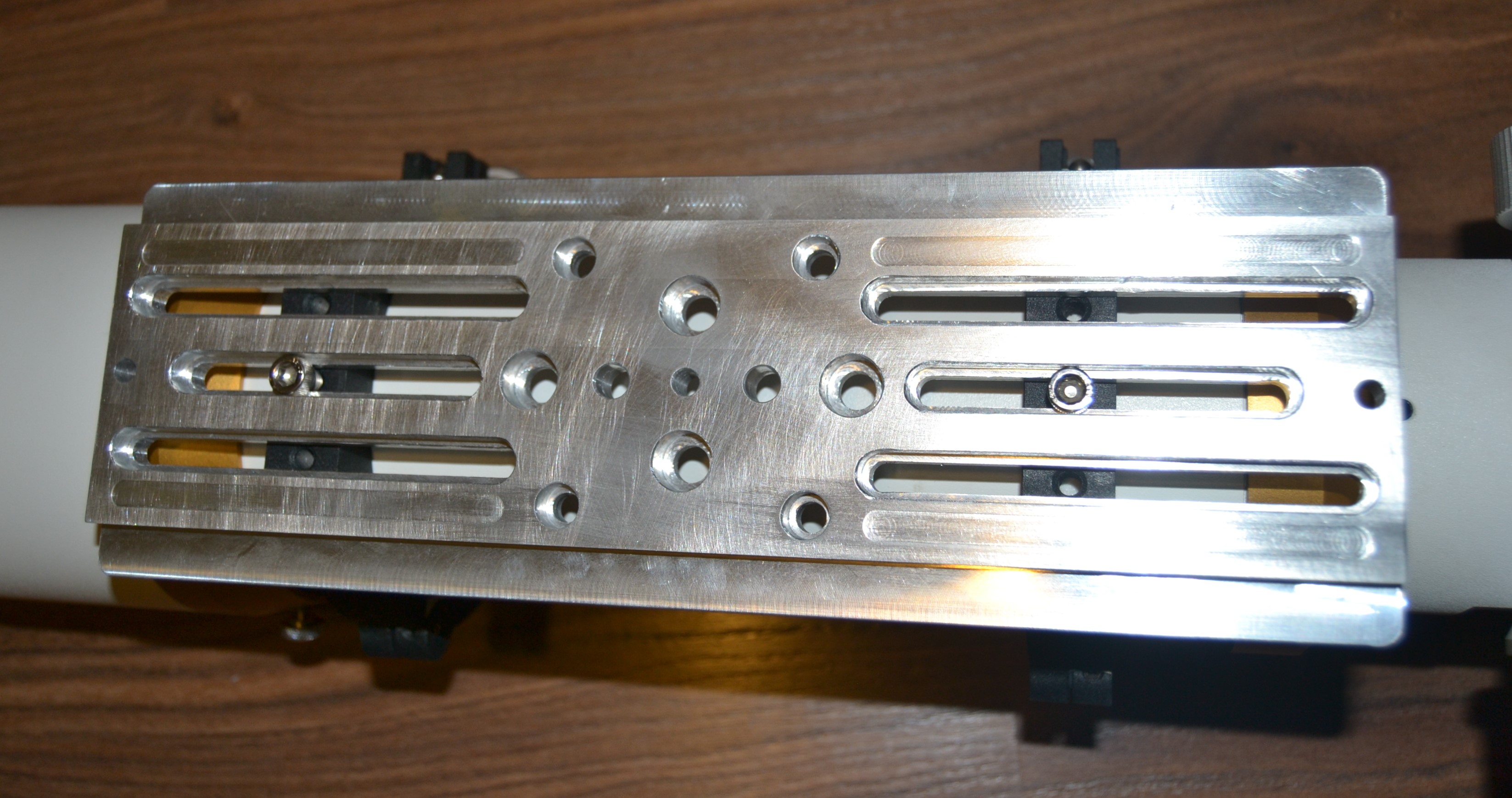

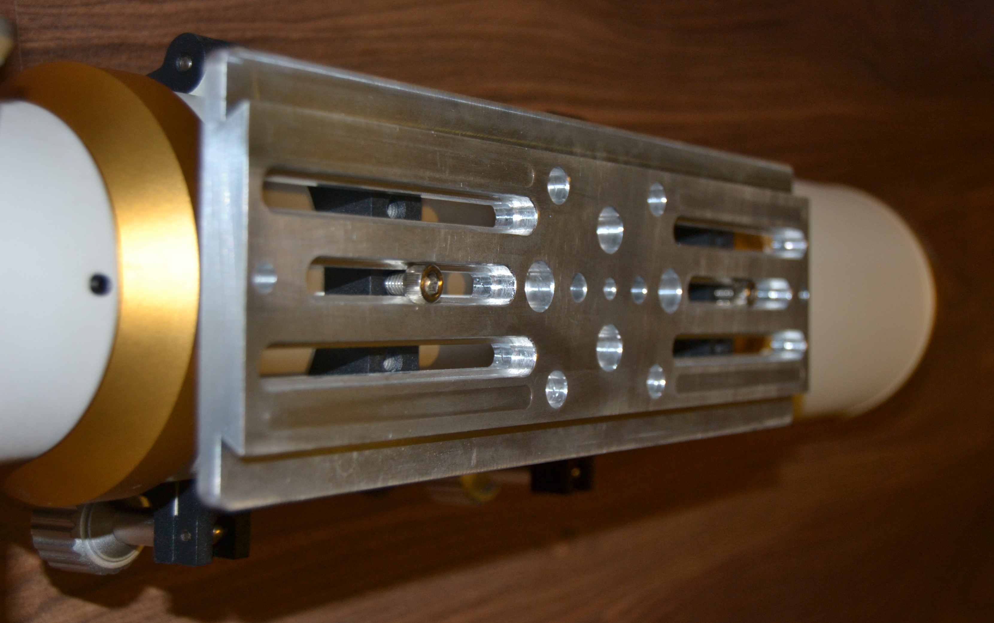

Losmandy lista pro muj novy dalekohled WO 102GT. Model a vykres jsem si jako totalni technicky amater delal sam, ovsem vyroba byla realizovana u mistniho clena, ktery mel pochopeni pro nedostatky navrhu :) Protoze mam nekolik dalsich napadu na ruzne astrofoto udelatka, urcite tady casem pribudne jeste nekolik dalsich veci.

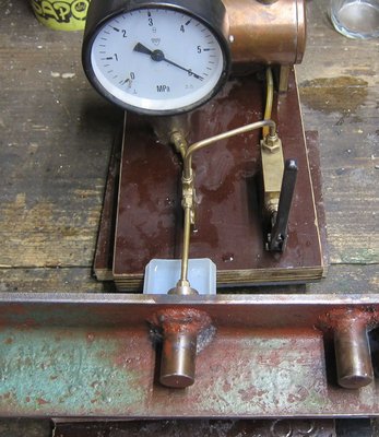

Tlaková zkouška těsnosti svárů. Dopadlo to neslavně, dva ze čtyř svárů mezi tím válečkem a stěnou netěsnily :?
Špatně jsem se tam elektrodou dostával, takže barvu dolů a po převaření je to už OK :D

Hezké zařízení :)
jova
Příspěvky: 2576
4. 2. 2018, 8:24
Dělal jsem ho už před řadou let na testování parních kotlíků. Nyní se hodil :)
