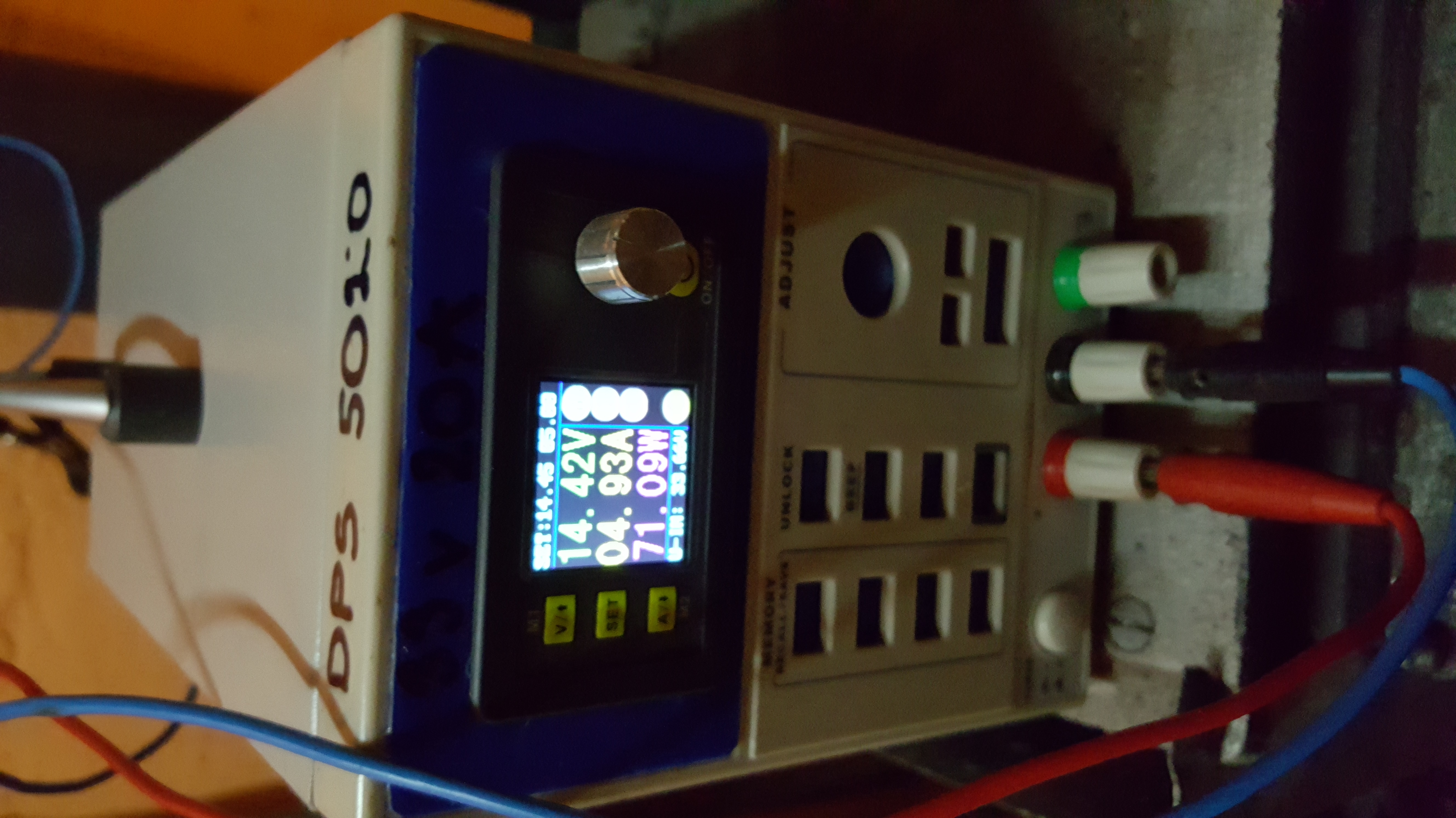

Ešte jeden zdroj do garaže na rózne ss motorčeky.Dps 5020. Trafo je tam na menej voltov ale dava 20 A. Vložil som to do stareho obalu od zdroja Korad ktorý bol shit ašte skor ako ho navrhli... :) takže dizajn 0.
Pridavam foto návodu, niekto to tu chcel. Ak to tu nepatrí tak to prosím presunte alebo vymažte.
