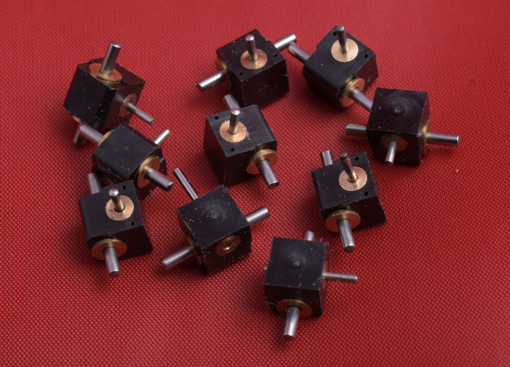

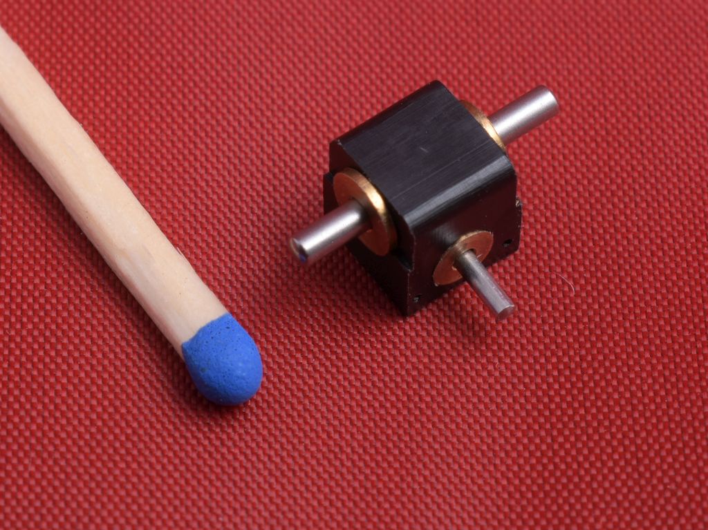

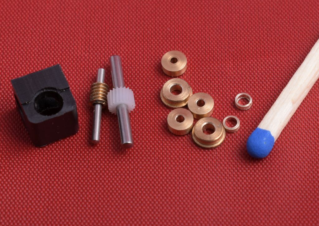

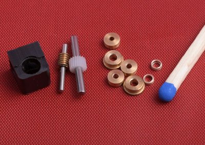

Tak dneska jsem zase vytáhl tu velkou sirku. :lol: .... šneková převodovka 1/20 pro modely mašinek měřítka N. Modul ozubení 0,15mm hřídelky 1 a 1,5mm, průměr šneku 2,6mm, šikmé kolo kolo má průměr 3,3mm. Tělo převodovky má cca 6x6x6,5mm

To snad ani není možný

počkej ještě nám vytře zrak když do toho nacpe diferák

Jo hydraulickej samosvor :D

Na diferáky se myslím na dráze moc nehraje.
Ale rozhodně by to chtělo mazání. Takže nějaké aspoň jednodušší olejové čerpadlo.
Jak se to bude napojovat na motor a kola? Kola se zřejmě nalisují přímo na to, ale motor je přes nějakou spojku nebo ještě další ozubený převod?
Za mých mladých let se na N-ku používaly motory s oboustrannou hřídeli, na kterou byl rovnou nalisován šnek. Přímo na nápravě zase bylo nalisováno ozubené kolečko. Soudruzi z NDR si to takhle zjednodušovali.

Proč ty šneky neděláš globoidní ? Víc by to vydrželo.

No když mi na ně seženeš nástroje tak je klidně udělám. :lol: Mimochodem na bezmála 500ks podobných převodovek (1/20 modul 0,2 pro TT-čko) jsem za cca 8 let co je dělám neprodal jedinej náhradní převod. Tak nějak nevím, že by bylo třeba řešit životnost. :wink:
