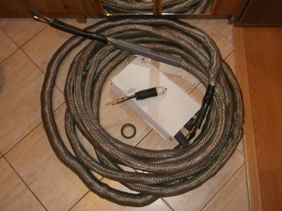

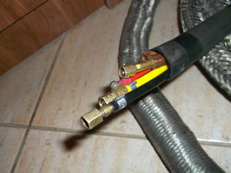

včera a dnes generálka káblu ku plazmovému horáku. vytiahnuť z opletu, rozpárať, rozpliesť vnútro a opraviť. A zase poskladať. Spolu cca 7 hodín roboty.
pôvodný stav a vykuchané som to nefotil.
hadičky chladenia a vzduchu boli na koncoch prelámané, pôvodne bol kábel dlhý 20m. skráti som ho na 11m (podľa stroja) a poopravoval hadičky. a 2 zbytočné káble pre ručné ovládanie vyhodil.
ten kábel za cca 15rokov prevádzky bol vo vnútri normálne zauzlený a dĺžky koncoviek vôbec nesedeli. pri nasadení nového horáku by chceli odtrhnúť vývodky.

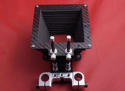

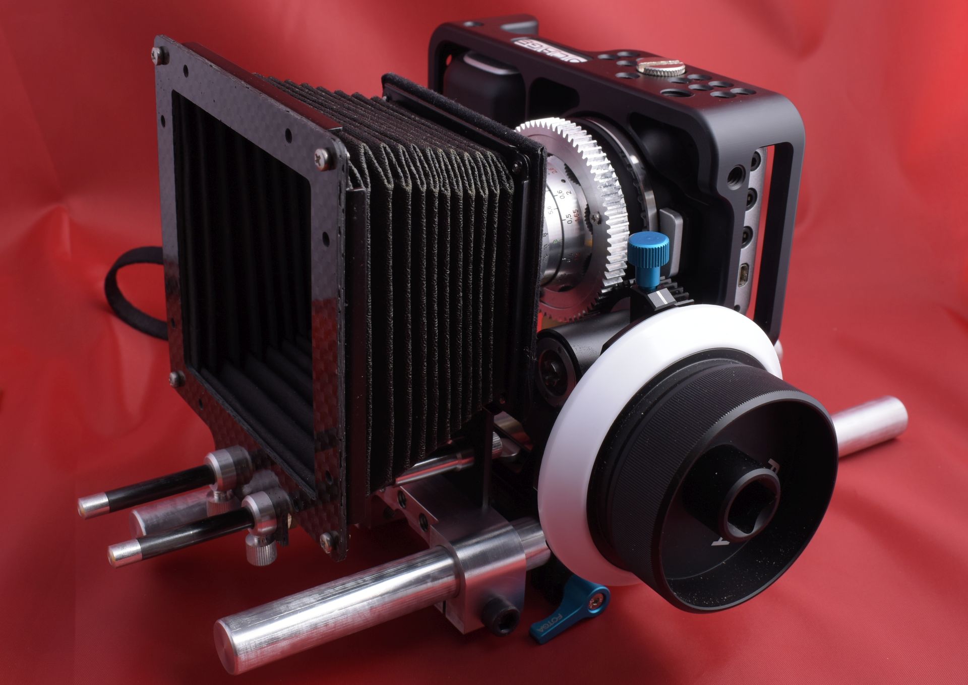

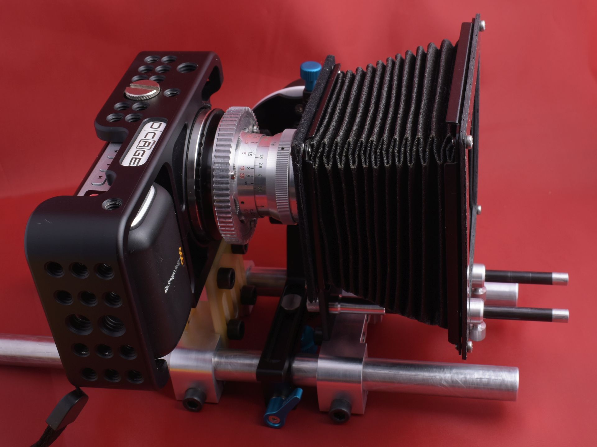

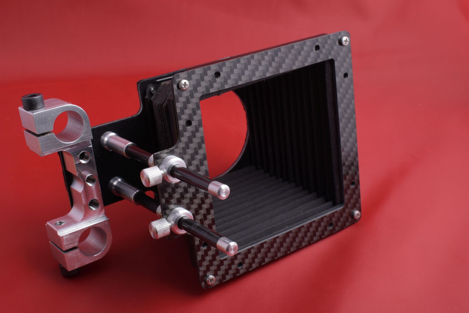

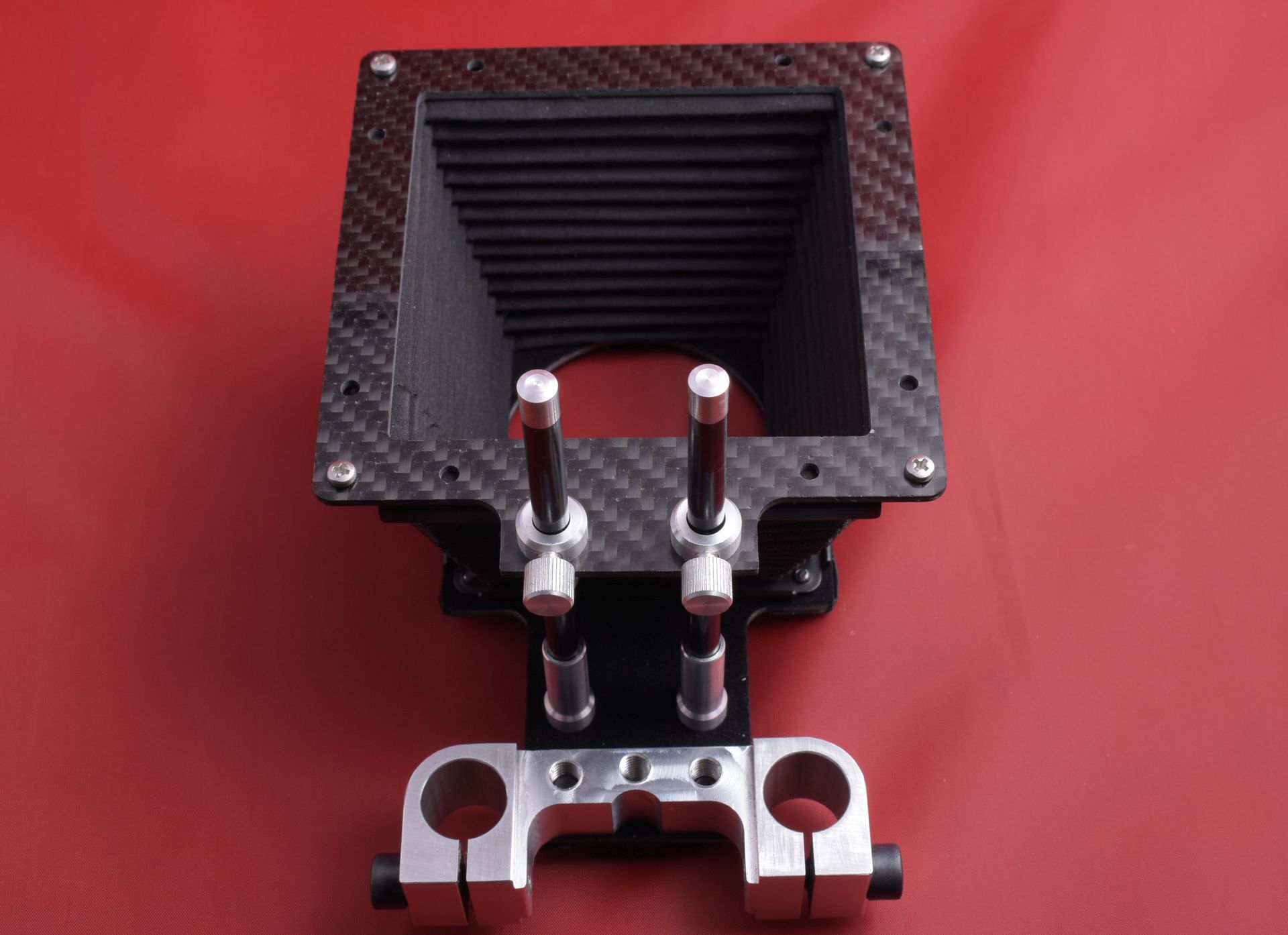

Tak jsem dneska nechutně mrznul v dílně .... a tentokrát něco s normální velikostí bez sirky. :lol:
Sluneční clona ke kameře, nebo-li tzv. Mattebox z toho co dům dal. :)

pěkný

Pěkná práce, ale pochlub se taky, co s tím fotíš, nějaké makro ?

To je na video ke kameře ... pomalu si vybavuju takový malý studio a točím jak jinak než práci .... teda učím se točit :lol: Třeba poslední filmování než přišly mrazy je tady: https://www.youtube.com/watch?v=YDfgOhxVlNk" onclick="window.open(this.href);return false;
Frézování mosaznýho rámu na motorák M131. Aktuálně mi dílna teplotou připomíná Stalingrad 1942/43 jen se tam nestřílí.... ty malý stroje prostě moc tepla negenerujou. :(

parádní , jen by ty videa snesly trochu víc světla

Vyladit světlo je u těch kovových věcí maso kvůli odrazům. Mám rozdělaný osvětlení z High CRI led pásků, ale ještě to chvíli potrvá, než to 100% dokopu. Chce to svítit aspoň ze tří směrů, u všeho regulaci výkonu a pochopitelně nějaký softboxy co sežerou 50-70% světelnýho toku. Jo práce se světlem a barvama je u toho natáčení pořádná alchymie když člověk chce aby to kapku vypadalo.
