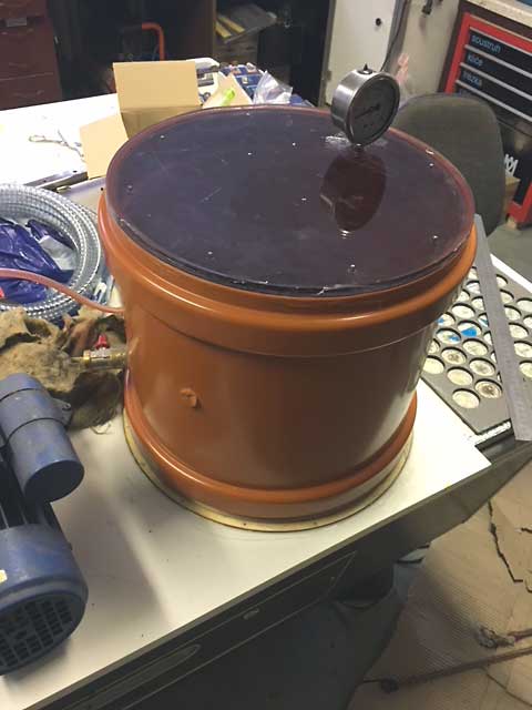

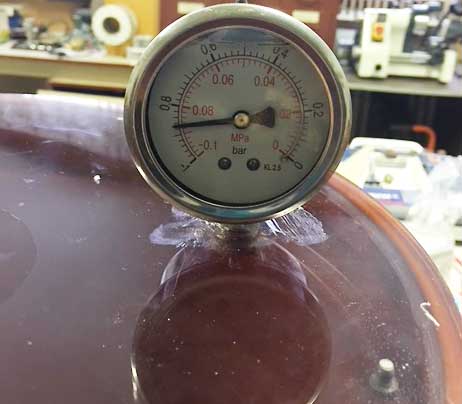

Tak jsem po dlouhém čase spáchal něco rozomného. Vývěva se hodí do každé dílny, ale z čeho jí udělat, hlavně když tam potřebuješ dát mističku s průměrwm 270mm. Po dlouhém hledání jsem nakonec zvolil trubkovou spojku 330mm na odpadní potrubí. Podle katalogu by měla být pevnost naprosto v mohodě. Na vršek, aby bylo dovnitř vidět jsem dal lité plexi tl 8mm + 6mm na centrovací kroužek. Řezáno laserem, slepeno dvojsložkou na plexi a po stranách sešroubované. Manometr je poze matkou přitažený do díry. Těsnění je O kroužek v konickém zapuštění a silikon. Ventil obyč kulák 1/2 z OBI.Podložka 19mm polička a opět na laseru vyříznuté mezikruží, které jsem vyplnil silikonem a cca po 4 hodinách jsem na pr těsnění položil ten dekl, aby si udělal svůj obrys. Celková cena 1500-1800 korun.

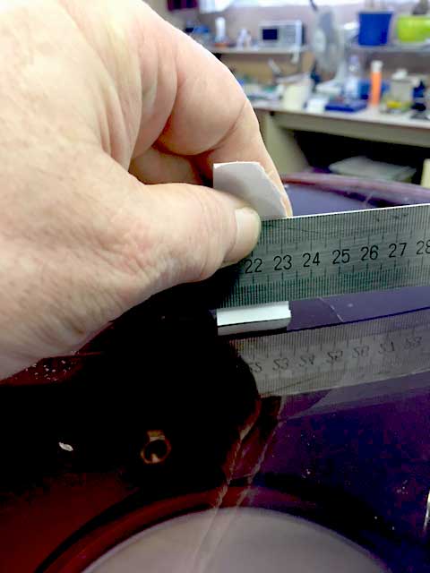

Prohnutí materiálu je překvapivě velké
Za 7 minut klesl podtlak z -0,9 na -0,87 a teď po hodině je stále -0,55.

lubbez píše:Tak jsem po dlouhém čase spáchal něco rozomného. Vývěva se hodí do každé dílny, ale z čeho jí udělat, hlavně když tam potřebuješ dát mističku s průměrwm 270mm. Po dlouhém hledání jsem nakonec zvolil trubkovou spojku 330mm na odpadní potrubí. Podle katalogu by měla být pevnost naprosto v mohodě. Na vršek, aby bylo dovnitř vidět jsem dal lité plexi tl 8mm + 6mm na centrovací kroužek. Řezáno laserem, slepeno dvojsložkou na plexi a po stranách sešroubované. Manometr je poze matkou přitažený do díry. Těsnění je O kroužek v konickém zapuštění a silikon. Ventil obyč kulák 1/2 z OBI.Podložka 19mm polička a opět na laseru vyříznuté mezikruží, které jsem vyplnil silikonem a cca po 4 hodinách jsem na pr těsnění položil ten dekl, aby si udělal svůj obrys. Celková cena 1500-1800 korun.
Příloha prohnuti.jpg je dlouhodobě nedostupná.
Příloha vyveva1.jpg je dlouhodobě nedostupná.
Příloha vyv_manometr.jpg je dlouhodobě nedostupná.

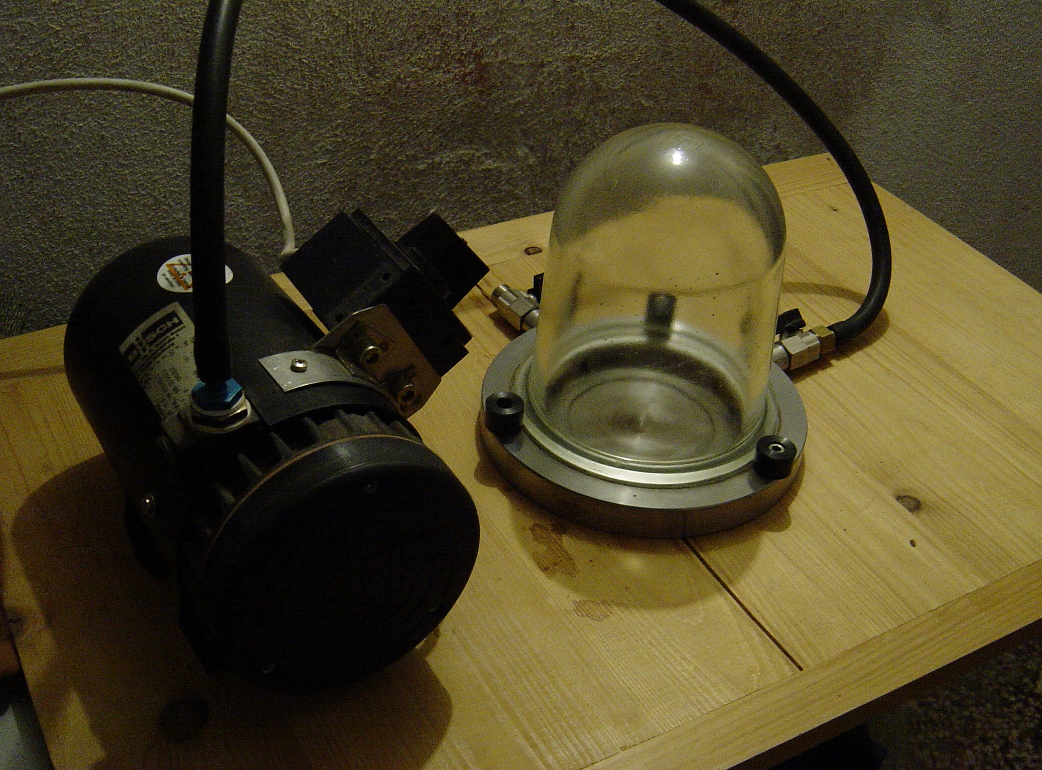

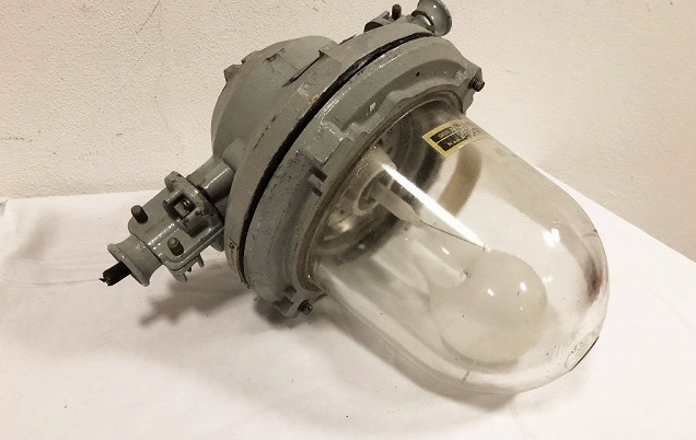

Kdysi za bolševika jsme si ve fabrice taky dělali vývěvu - ne sice pro tak velké rozměry jako Lubbez. Použili jsme sklo z nevýbušného svítidla - něco jako zde na obrázku:
Jako základnu jse udělali ocelovou "placku" do které se vysoustružila drážka do které jsme nalili silikon jako těsnění. v té "placce" bylo také připojovací šroubení a měřák. Hodnotu podtlaku si už nepamatuji, je to už skoro 25 let. Skleněný kryt svítidla měl styčnou hranu docela rovnou, takže to docela dobře těsnilo.
EDIT:
Vycházeli jsme z tzv. zavařovacího zvonu, který používala moje babička. Taky to byla skleněná poklice (podobná tomu krytu svítidla) základna a "obrácená pumpička". Babička to používala k zavařování masa do sklenic tzv. masovek. Pamětníci určitě vědí o co jde.

Já to měl udělané jak píše salus, sklo z nevýbušného svítidla plus ledničkový kompresor obráceně a fungovalo to výborně. Byl jsem velmi překvapen, na jakou hodnotu podtlaku se ten kompresor dostal.

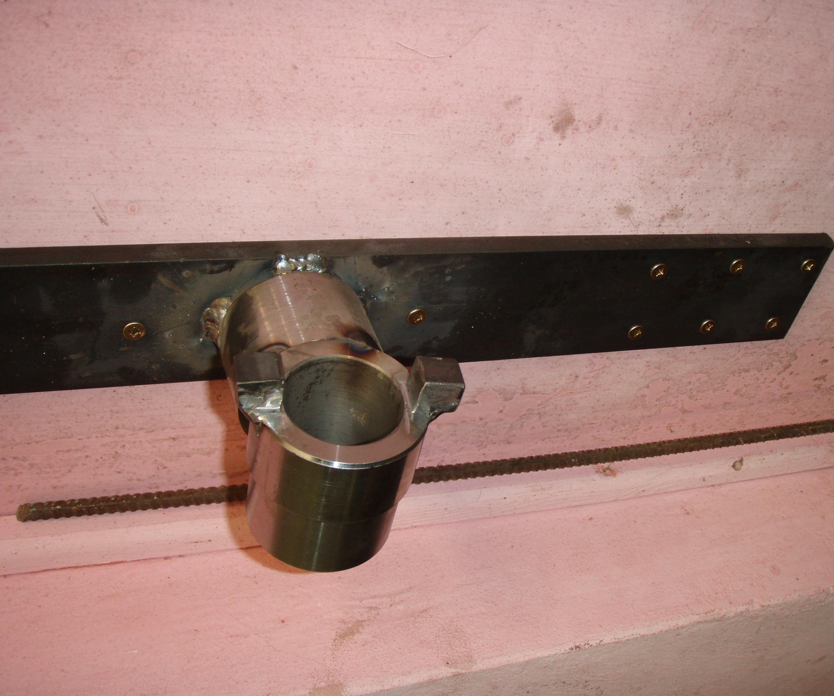

Ďalšia vychytávka k mašine.
Pepa z depa
Příspěvky: 1779
9. 3. 2018, 9:15
palec hore ... možná naklápěcí ložisko, ale asi přepych :D
Pavka
Příspěvky: 908
Bydliště: Ronov
9. 3. 2018, 9:34
A jaký to má přínos?
