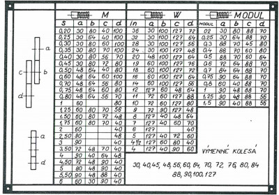

5. 10. 2022, 7:49
Charon píše: 21. 9. 2022, 6:07 Pardon, upřesňuji musí to být z SM16 A
ja to mám v mojom manuály celkom OK
Ale keď by si moc chcel, kľudne odfotim aj originál tabulku na stroji
Falcon315, VS20 A, MN 80, SM 16 A, FN25, Deckel Maho FP1 Active TNC123, SUI32 A
Příspěvky: 6548
5. 10. 2022, 8:38
miso251 píše: 5. 10. 2022, 7:49
Diky to vypadá pouzitelně, jestli muzes bliknout origo bez odlesků a nakolmo, budu samo moc rad

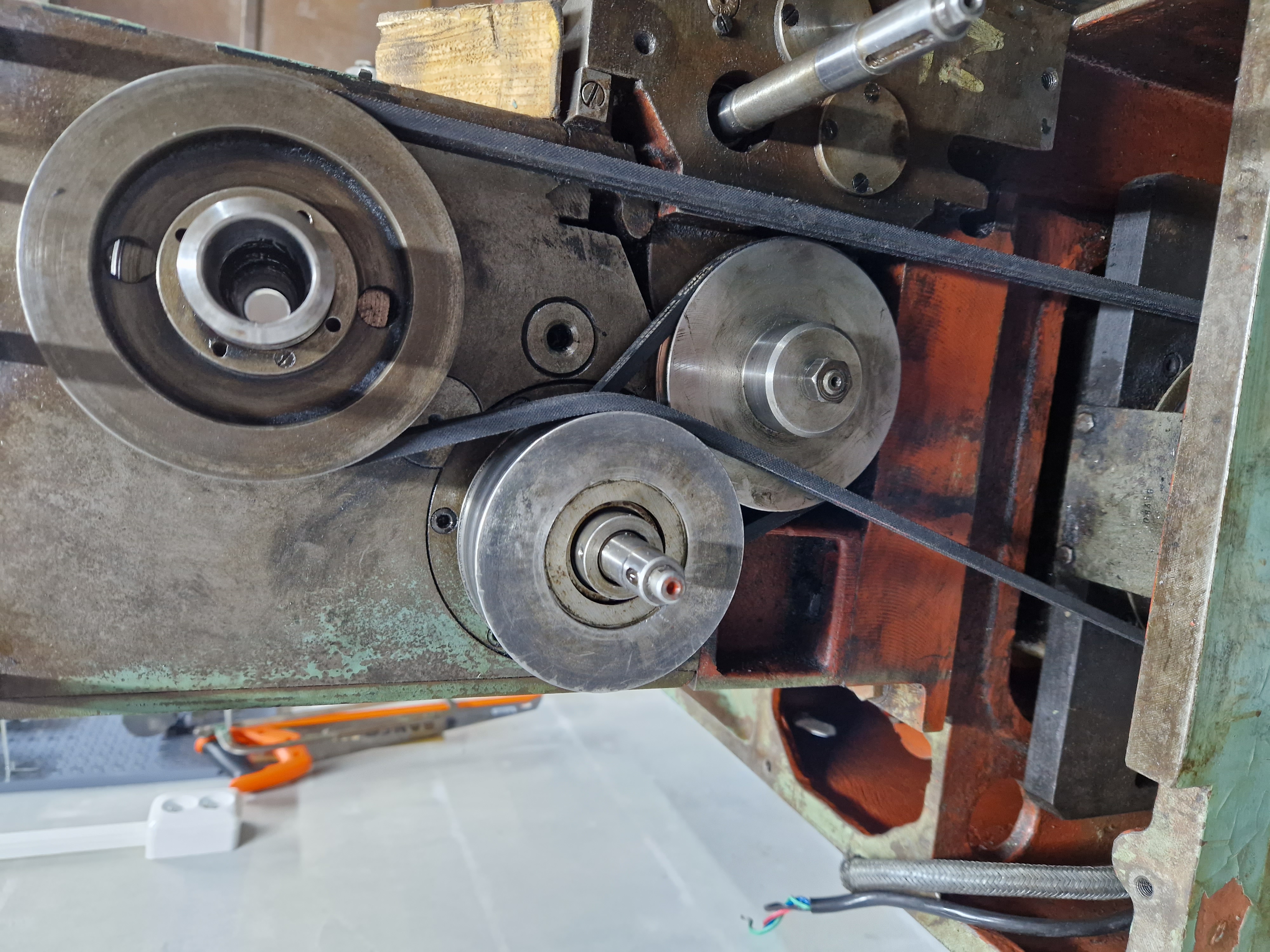

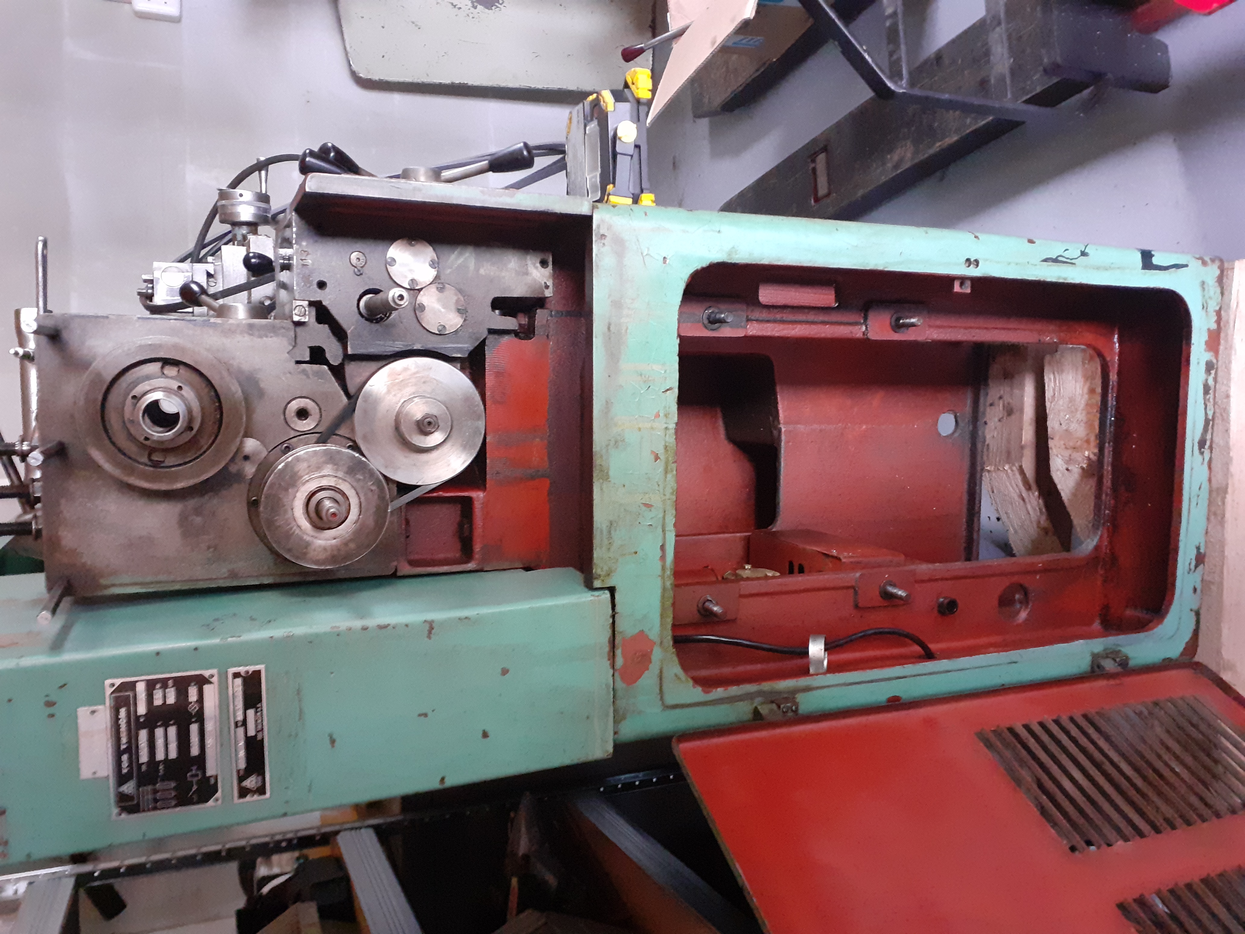

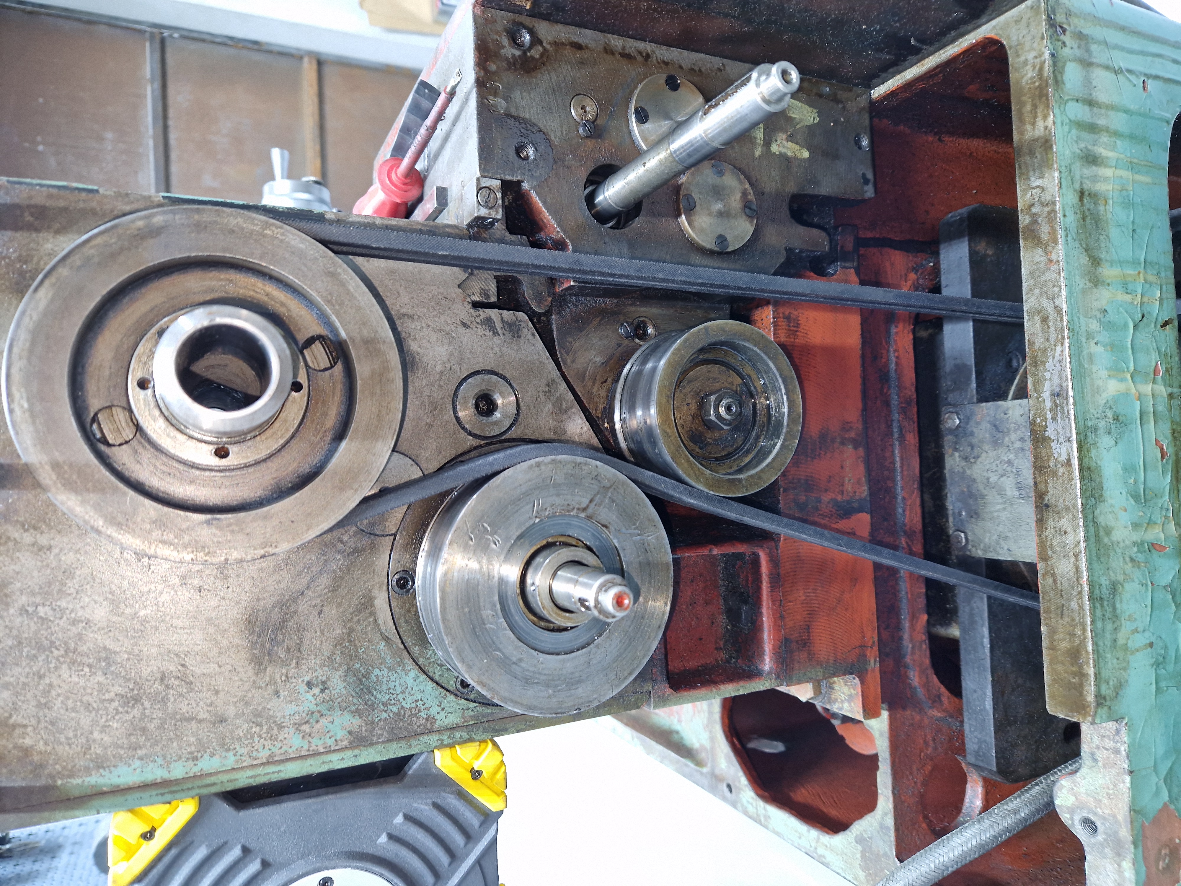

Pratele, davam do pucu svoji 16ku (tu nejstarsi variantu) a konecne jsem prisel na to, jak vymenit remeny. Rad nasdilim, pokud bude zajem. Prekvapilo mne nekolik veci jako je remenice na motoru je 13mm klinak, ale v dokumentaci je 10mm. Co bylo ovsem nejvetsi prekvapko, je ze mam asi nejakou mezivariantu, protoze mi nesedi dokumentace na usporadani kladek a remenic. Podle dokumentace by mela mit jedna kladka i s remenici a pohanet dalsi remenici skrin posuvu. U mne je to ovsem prostrednictvim kladky bez remenice, takze je ciste trenim. No co vam budu rikat, vrta mi to v hlave, jestli to nekdo prede mnou nejak "neinovoval". Klidne muze byt, ze se udelala ve fabrice nejaka varianta a nikomu se nechtelo menit dokumentaci.
Nemate prosim nekdo fotky toho, jak to je za skrini ozubenych kol na rezani zavitu?
Predem dik
mstreicher
Příspěvky: 857
Bydliště: Zichovec
12. 10. 2022, 9:05
Aktualizace: tak je to skutecne bastl. Z te vetsi kladky byla odstranena remenice a ta mensi kladka je dodelana. Ma tam by skutecne remenice s prumerem 110mm. Nekdo usetril 1 remen. Vymena remene neni uplne nejjdnodussi a tak je mi asi jasne, proc to tak nekdo udelal. To by nemuselo byt uplne spatne, pokud by prave ta mensi kladka neprokluzovala obzvlast u pricneho automatickeho posuvu. Je stesti, ze kdyz jsem pred rokem sehnal za bednu dilu z jine 16ky, tak tam byla i puvodni kladka a chybejici remenice. Takze dily mam. Uz jenom nejak setrne sundat vetsi kladku a zkusit puvodni. Pri teto prilezitosti jsem zjistil, ze netesni skrin posuvu. Takze mne ceka pretesneni z ceho mam celkem respekt. Hlavne abych nezmrsil spravne pozice tahel.

Jen pro poradek, jak to ma spravne vypadat. Ted uz je vse, jak ma byt
A protoze tesneni skrine posuvu bylo taky v haji, sundaval jsem predni kryt. Pro zajimavost davam foto, jak to vypada u nejstarsi verze.

Je to celkem velkej rozdil oproti áčku. Cim budes tednit? Muzu nabídnout od loctite origo sajrajt, neco jako socikovsky hermetik

Asi te zneuziju :) mam nejaky stary tesnici papir. Tak premyslim, jestli ho vubec pouzit nebo tam dat ten loctite.

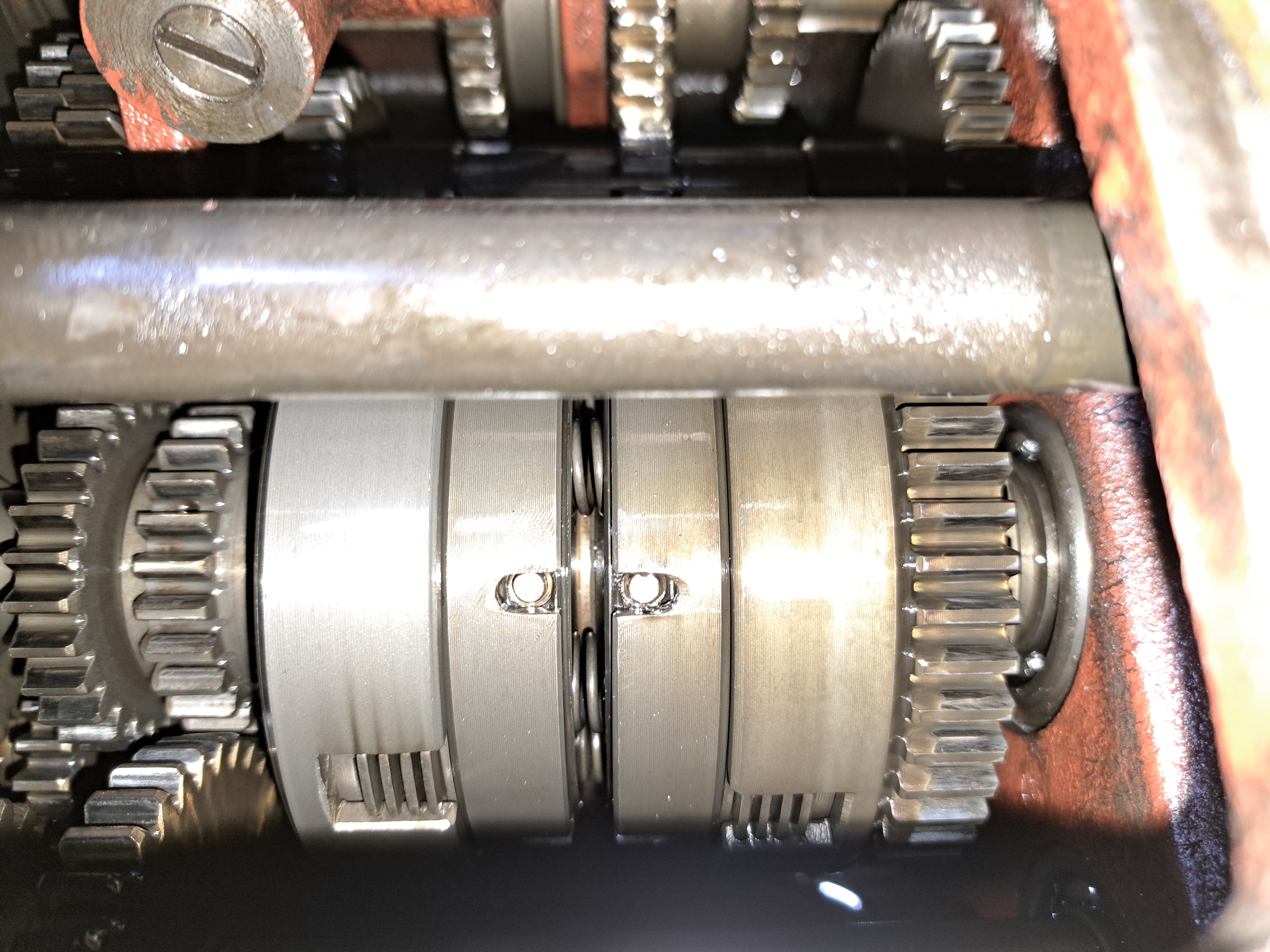

Chlapi, rozebiral jste nekdo prevodovku? I na volnobeh to divne piska a kdyz zaradim paku do rychla, tak to drnci a kvici (co muze byt klidne i remen - jsou nove). Zacinam mit pocit, ze bude nejake lozisko v hajzlu. Jen ted identifikovat, odkud ty zvuky presne vychazi 😅 Jinak je samozrejme novy olej a maze to rozstrikem od kol. Tam by asi problem nebyl. Zkousel jsem i motor navolno a ten je celkem v pohode. Predem dik za postrehy
Příspěvky: 6548
16. 10. 2022, 6:35
No to je trochu budík, já ji kuchat nemusel. Zkus to identifikovat, i když pokud budeš muset do ní, vyměnil bych ta ložiska všechna a simerinky taky :(

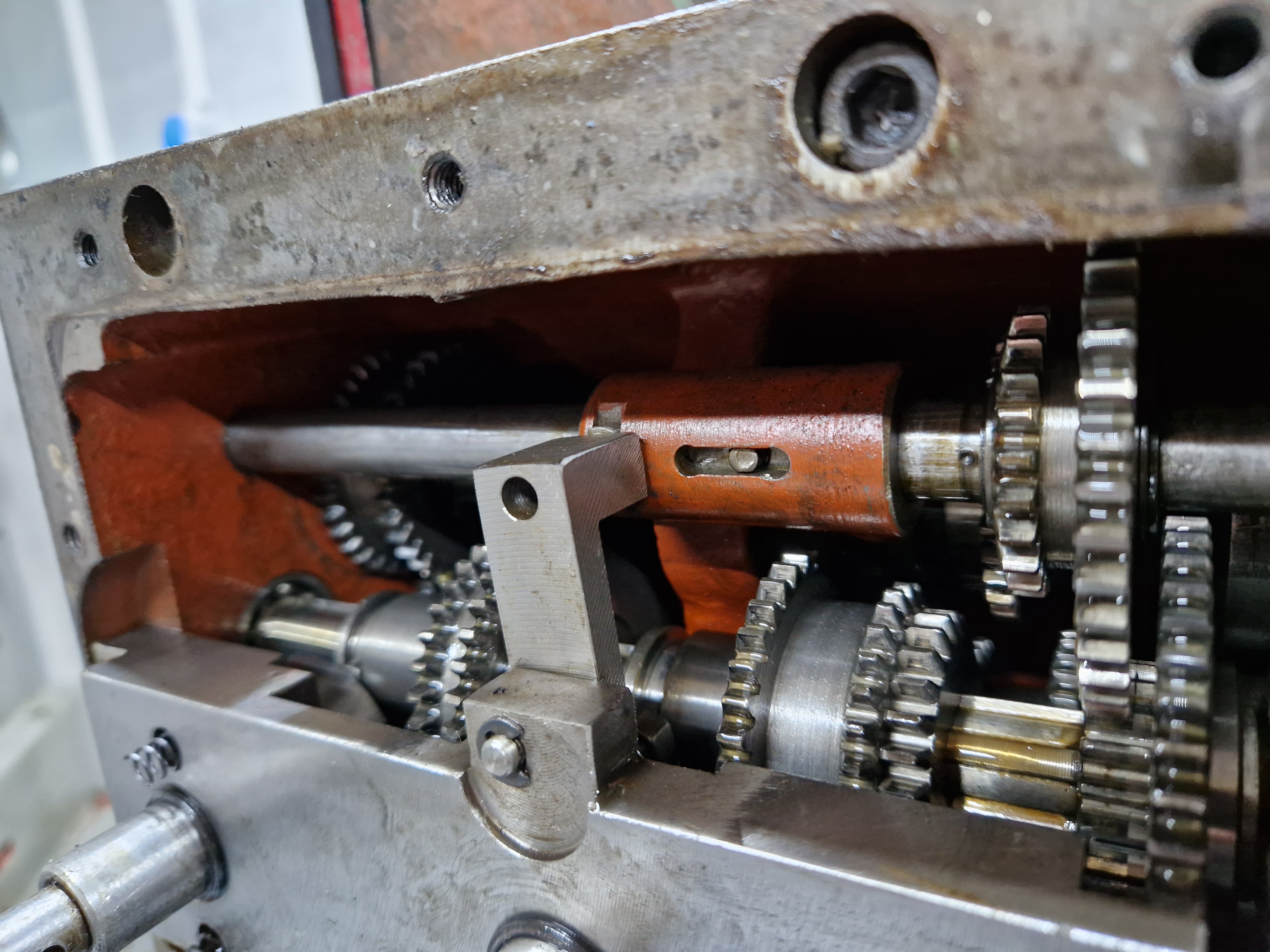

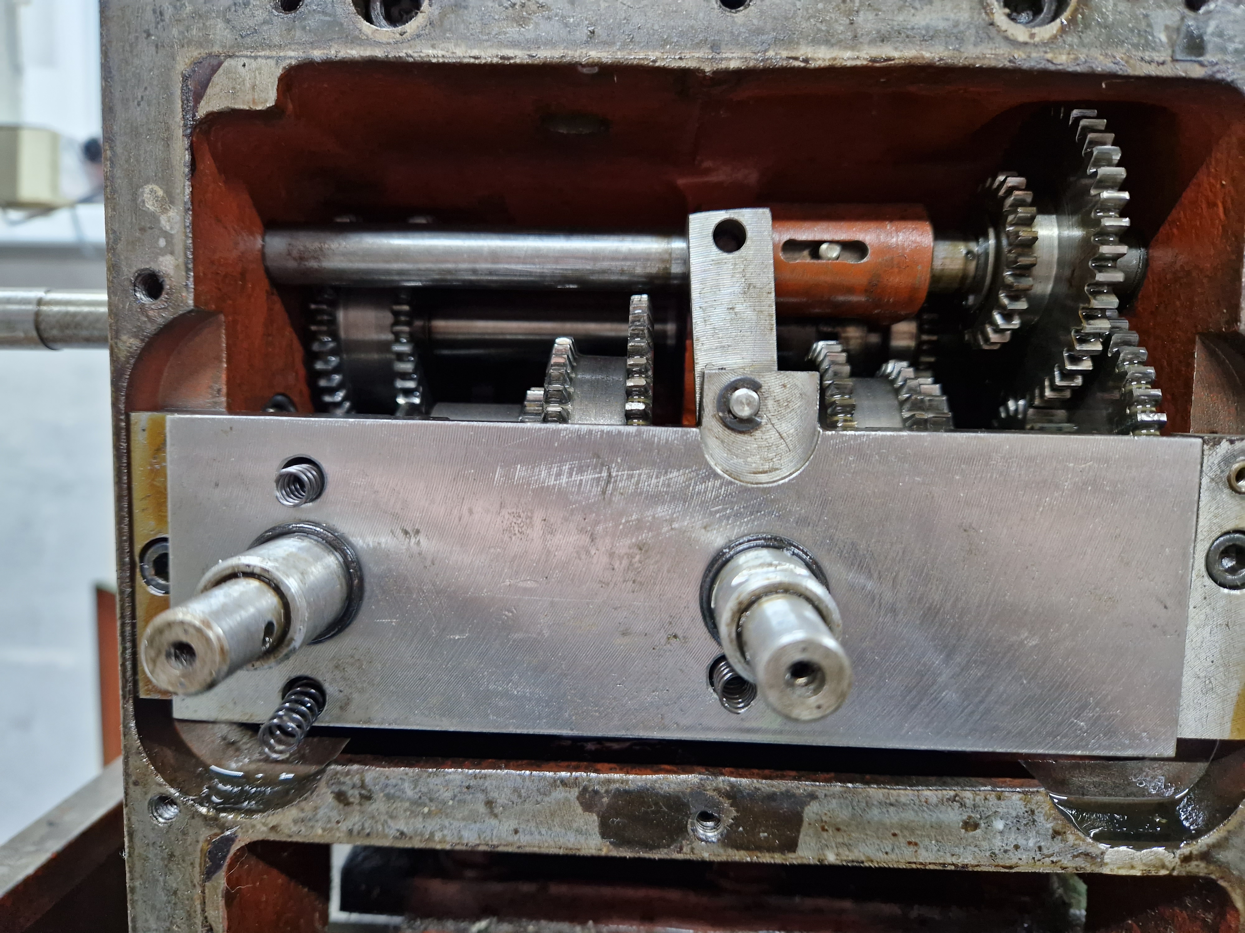

29. 10. 2022, 3:45
Uspesne jsem vyndal prevodovku a hura na jeji kontrolu. Je to zvlastni pohled, kdyz je tam prazdno :)
Příspěvky: 6548
29. 10. 2022, 3:51
mstreicher píše: 29. 10. 2022, 3:45 Uspesne jsem vyndal prevodovku a hura na jeji kontrolu. Je to zvlastni pohled, kdyz je tam prazdno :)20221029_151932.jpg20221029_161336.jpg
No jo to se to vyndavá, když máš vysokopaleťák :lol:
Parádní práce, ale furt mě udivuje ten markantní rozdíl mezi 16kou a 16Ačkem :mrgreen:

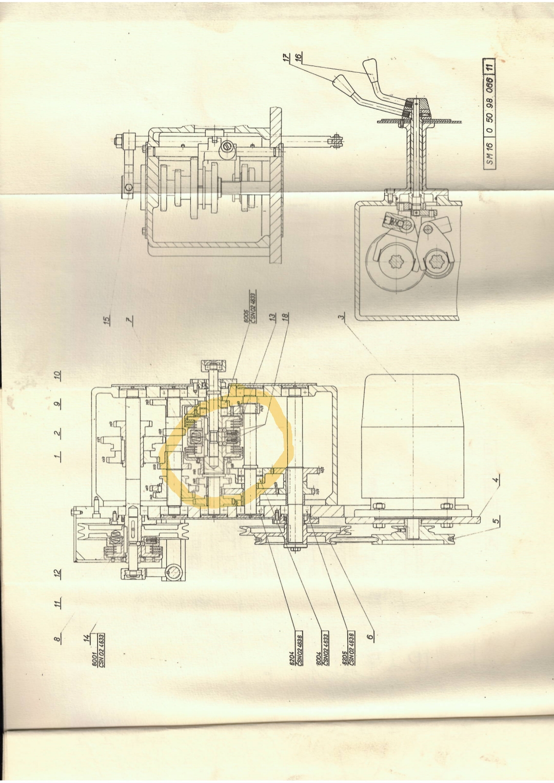

Chlapi, serizoval ste nekdo spojky? Ve vyrazene poloze se vreteno porad toci a tak me to ceka. Podle dokumentace pry staci odsroubovat o 60° sroubky v prevodovce a dalsi u remenice. To by melo vymezit vule. Takhle jednoduche to udajne je. Jenze jsem to jeste nedelal a uvitam postrehy, rady a doporuceni, na co si dat pozor a nejak to nedodrbat. Dik predem
mstreicher
Příspěvky: 857
Bydliště: Zichovec
20. 11. 2022, 6:33
Tak jsem hledal nejaky sorub nebo neco, cim bych tedy mel otacet a nastavit spojky. Na vykresu je sroub, kterym se ma otacet
viz obrazek pozice 18
Nasel jsem pouze to, co je na foto. Neumite prosim poradit, jak s tim otacet? Nebo se to jen "vytlaci" sroubovakem a otoci celou matici az to zase zapadne do dalsiho vybrani?
Edit: vyreseno. Mel jsem se na vykres podivat lip. Staci to ztlacit a da se pak otacet celou matici. Na zmenseni vule se ma v tomto pripade matice odsroubovat. 1 poloha je 0,33mm

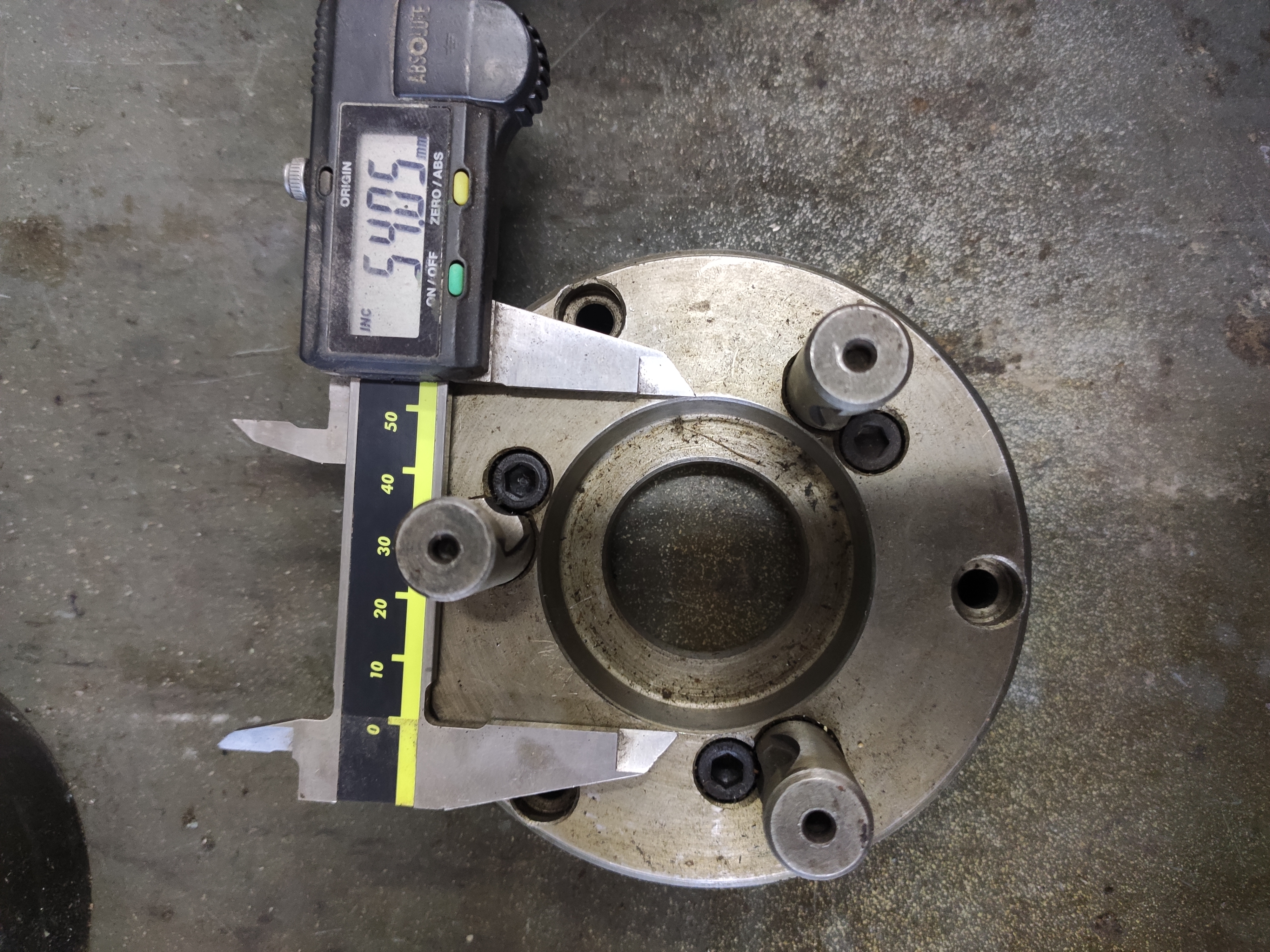

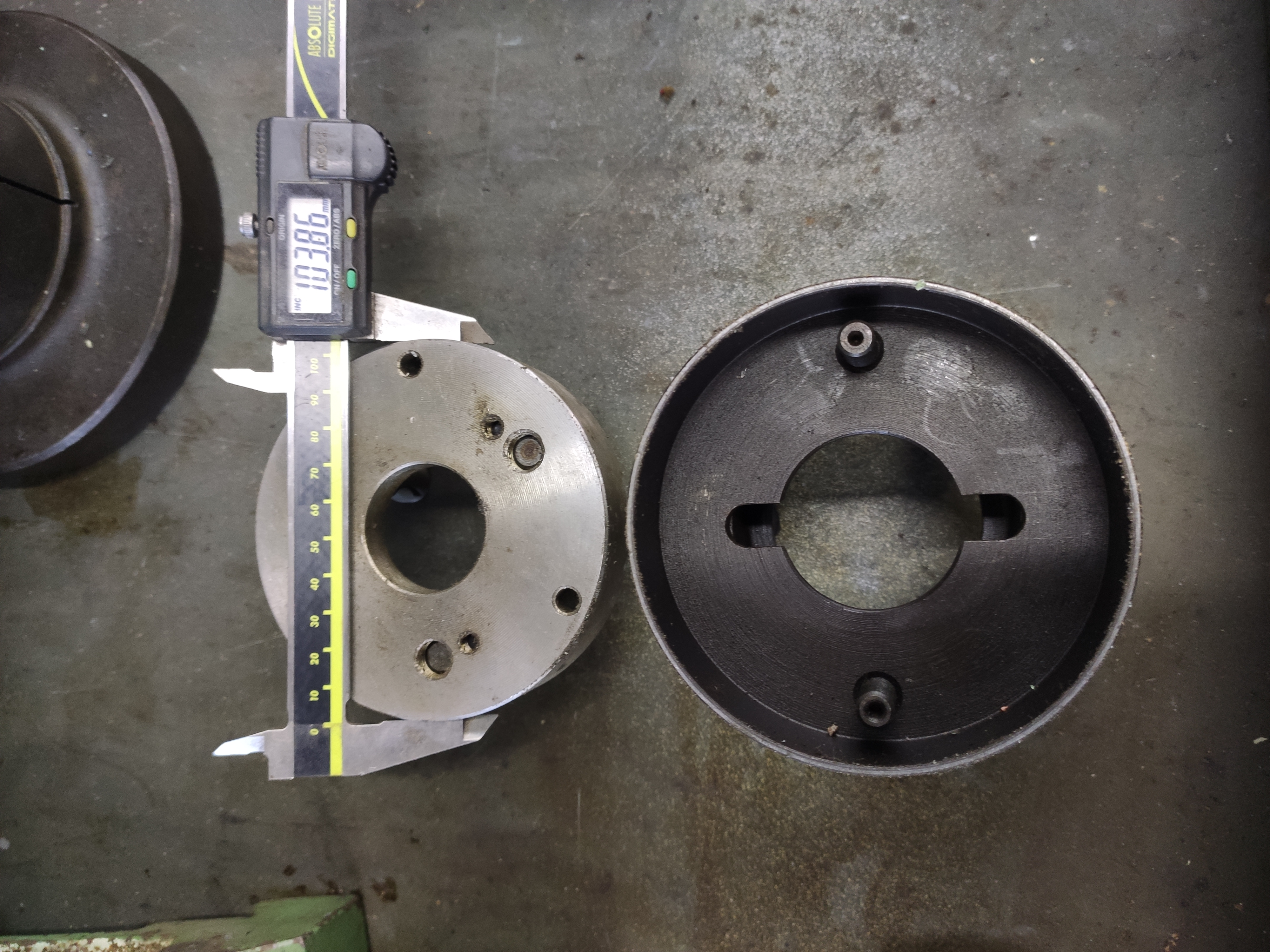

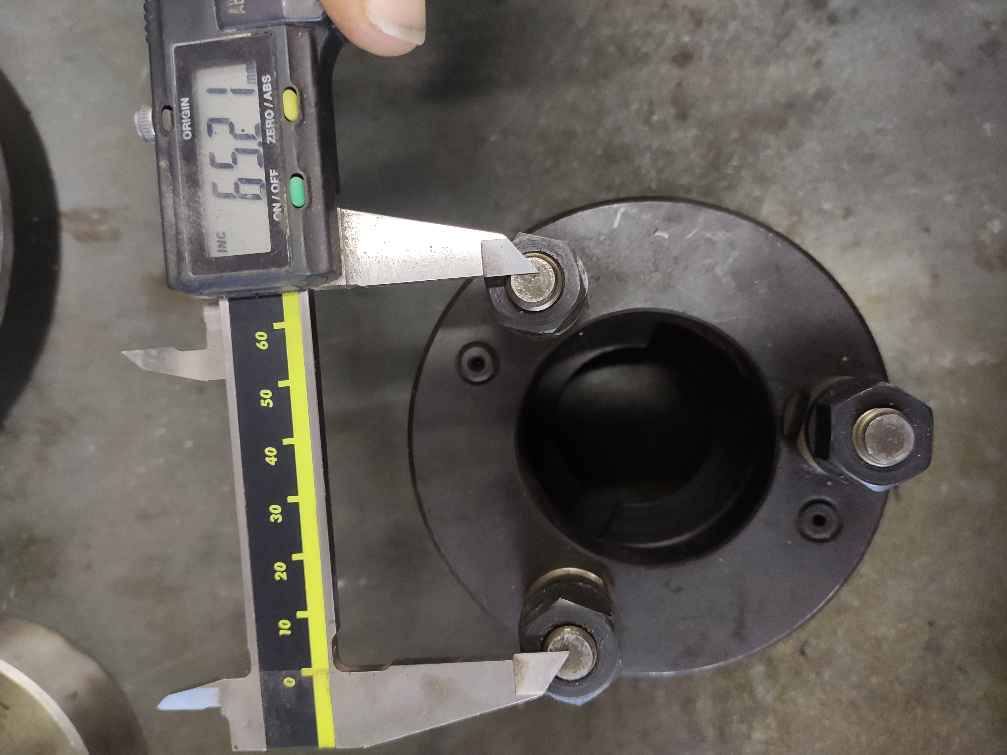

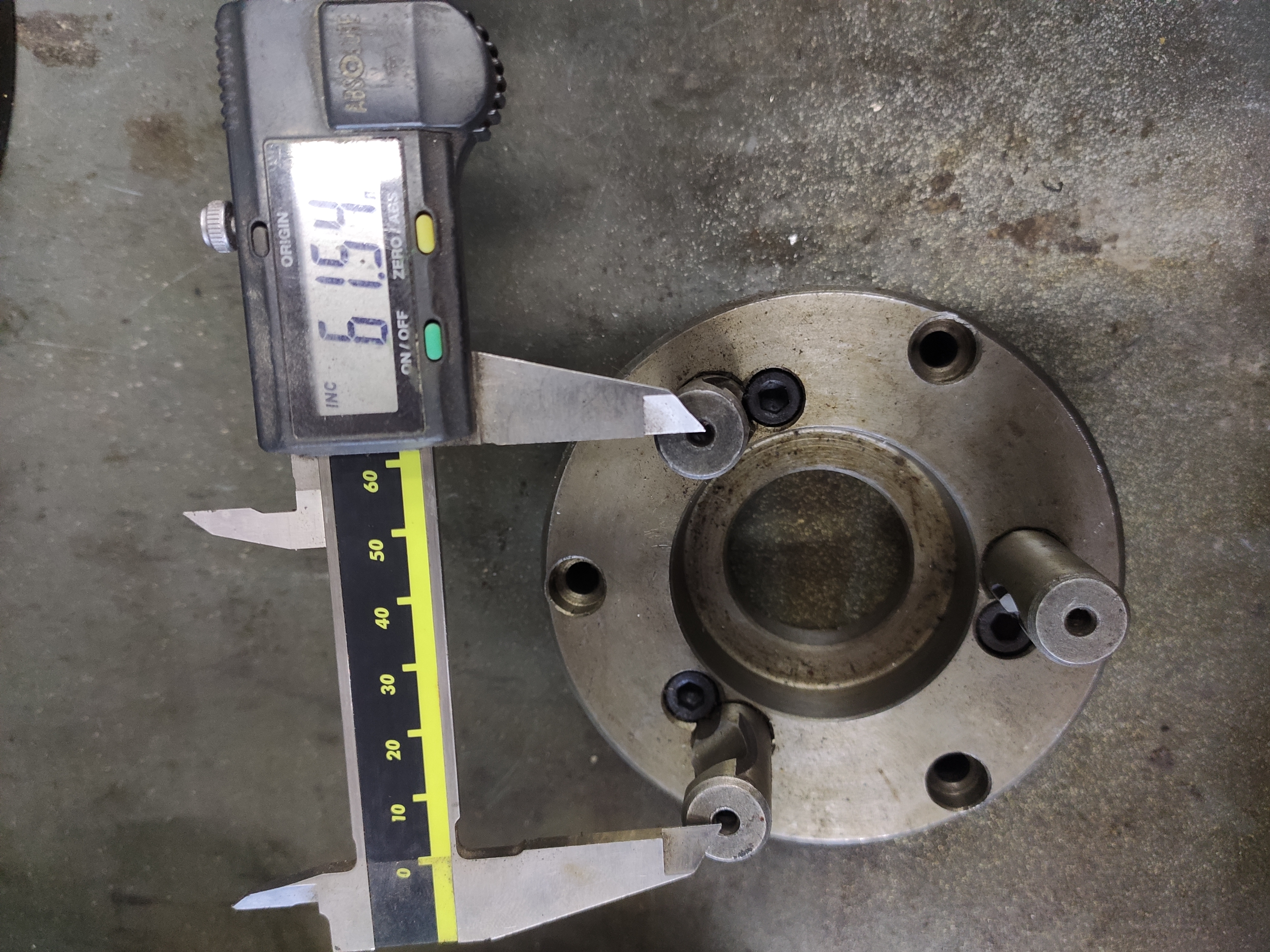

Nevie niekto z Vás na aký sústruh to pasuje ? Podľa veľkosti asi niečo také ako 16-ka
almac
Příspěvky: 757
Bydliště: Liberec
17. 2. 2023, 6:48
příruba s maticemi: SM 16 (bajonet)
příruba bez matic (s vybráními v tyčkách): SM 16 A, B (Camlock)
SN 20, SM 16 B, FN 25
