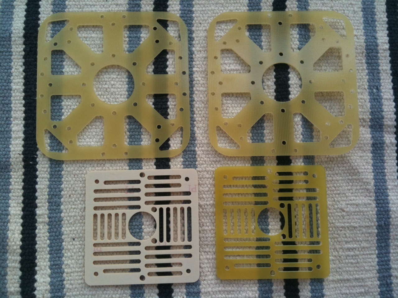

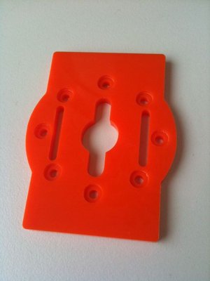

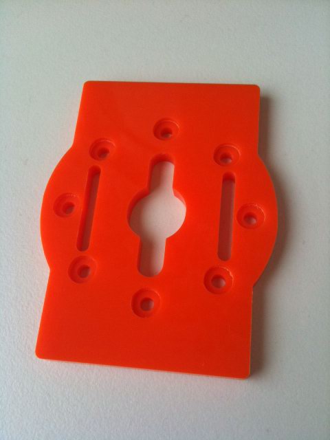

Tak jsem to trochu vychytal, ale porad je co zlepsovat (ale nevim uz jak), zejmena kruhy, na tech mensich je to nejvic videt. Ale jinak vicemene spokojenost.
Plexisklo, rezano 3 mm frezkou (takze 3mm diry jsou dokonale), rychlost 250, po vrstvach 0,5 mm, coz je asi zase mozna pomalu ?!

V čem byl tedy hlavní zádrchrchel?

Gulliver64 píše:V čem byl tedy hlavní zádrchrchel?
Asi vsechny chyby, ktere se daji udelat:
sklolaminat (mimochodem pekne blbej material), rychlost 300 + rez skrz 1,5 mm frezkou pod 1 mm (ted cca 200 + 0,5 mm + frezka 3 mm). Ony ty tenke frezky 0,6 - 1 mm asi vyzadujou takrikajic delikatni pristup :D (treba kvuli odvodu trisek/prachu).
Misto Lazycamu jsem zkusil Vectric a rozmerove to ted vychazi na 100procent. A posledni vec, ani to upnuti asi nebylo idealni jak uz jsi zminil.

No ted jsem zkousel cire plexi a to se narozdil od toho oranzoveho lepi jak blazen. Takze prosim o radu.
- typ nevim ktery je nejlepsi pouzit, mam:
Dvoubřitá vroubkovaná fréza, typ 626 s pilníkovým (diamantovým) vzorkováním
Dvoubřitá vroubkovaná fréza, typ 726 se spirálovým vroubkováním
Dvoubřitá fréza, typ 826 dvoubřitá hladká fréza
- prumer 3 mm
- otacky ?
- material plexi tloustka 3mm-5mm
- clenitost neco jako ten oranzovy obrobek nahore s 3 mm dirama (dulezite)
Uz jsem tu neco o tom cetl, radili polejvat to vodou, ale mam MDF desku, tak jedine igelit pod to :D

Na plexi ale i na ostatní plasty použij jednobřitou frézu. Otáčky vol podle posuvu tak, aby špóna od nástroje byla "šupinka" a ne "tříska". Nejlepší je ještě na nástroj foukat tryskou stlačený vzduch - to funguje i na některých slitinách hliníku. Nevýhoda je, že zase špóny odletují dál, než od nástroje.
sidonie
Příspěvky: 1003
Bydliště: Vranová Lhota
31. 3. 2011, 7:35
Volil bych tu hladkou dvoubřitku, na kressu bych zkusil něco mezi 15 000 - 20 000 ot./min. Pokud se bavíme pořád o průměru frézy 3 mm, tak bych jí dal 1,8 - 2,2 mm hloubku řezu a posuv bych zkusil dát kolem 350 mm/min. Pokud uvidíš, že se plexi natavuje, tak ubírej otáček na kressu, pokud nepomůže (dostaneš se s otáčkami pod 8 000), tak budeš muset přidat na posuvu, ale zároveň ubrat na hloubce řezu. Takhle si to pomalu odzkoušej a uvidíš, hlavně z toho nesmí jít prach, ale takové malé jemné šupinky. Chlazení by nebylo na škodu, klidně by stačil nějaký ofuk, tím bys měl vyřešeny i šponky co by se lepily zpět k plexi. Pokud máš MDF desku, tak bych neriskoval vodu, ani kdyby to bylo dokonale zaděláno igelitem, pitomej rozdíl v teplotě dělá dost a MDFka jak někde cítí vodu, tak saje i vlhkost, pokud teda nemáš speciální co se používá na koupelnový nábytek, tam tvrdí, že jí voda nevadí, ale nemám vyzkoušeno.
