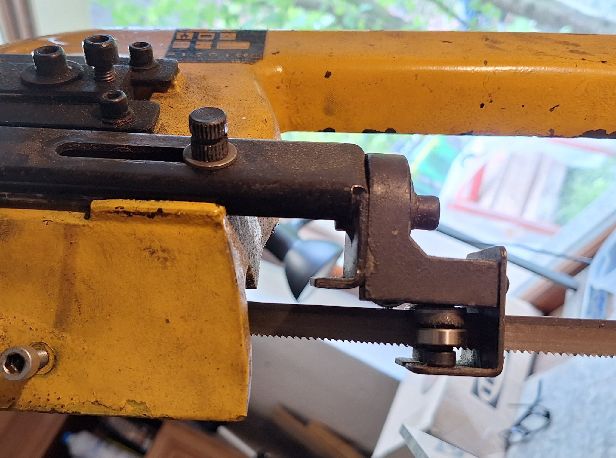

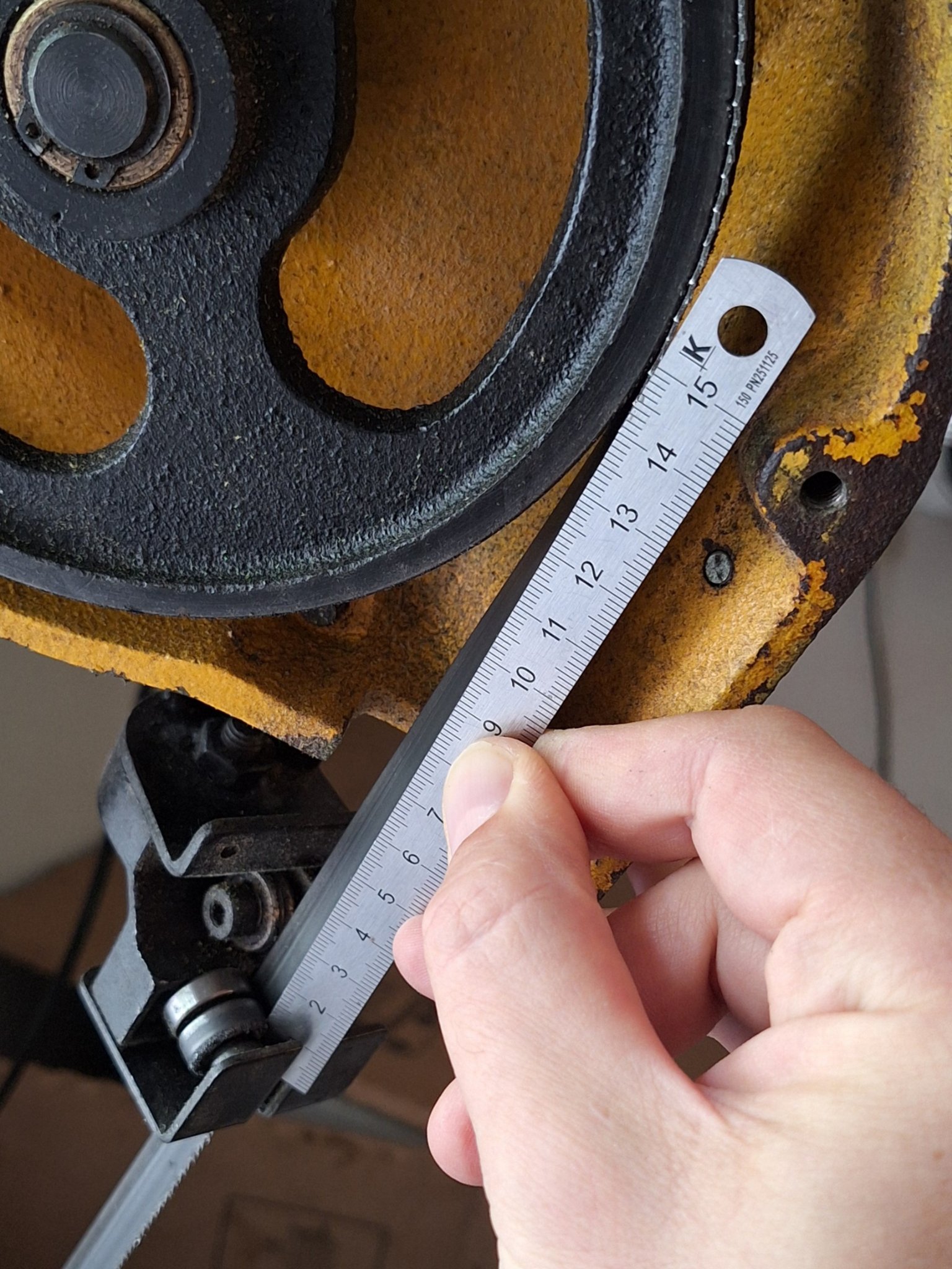

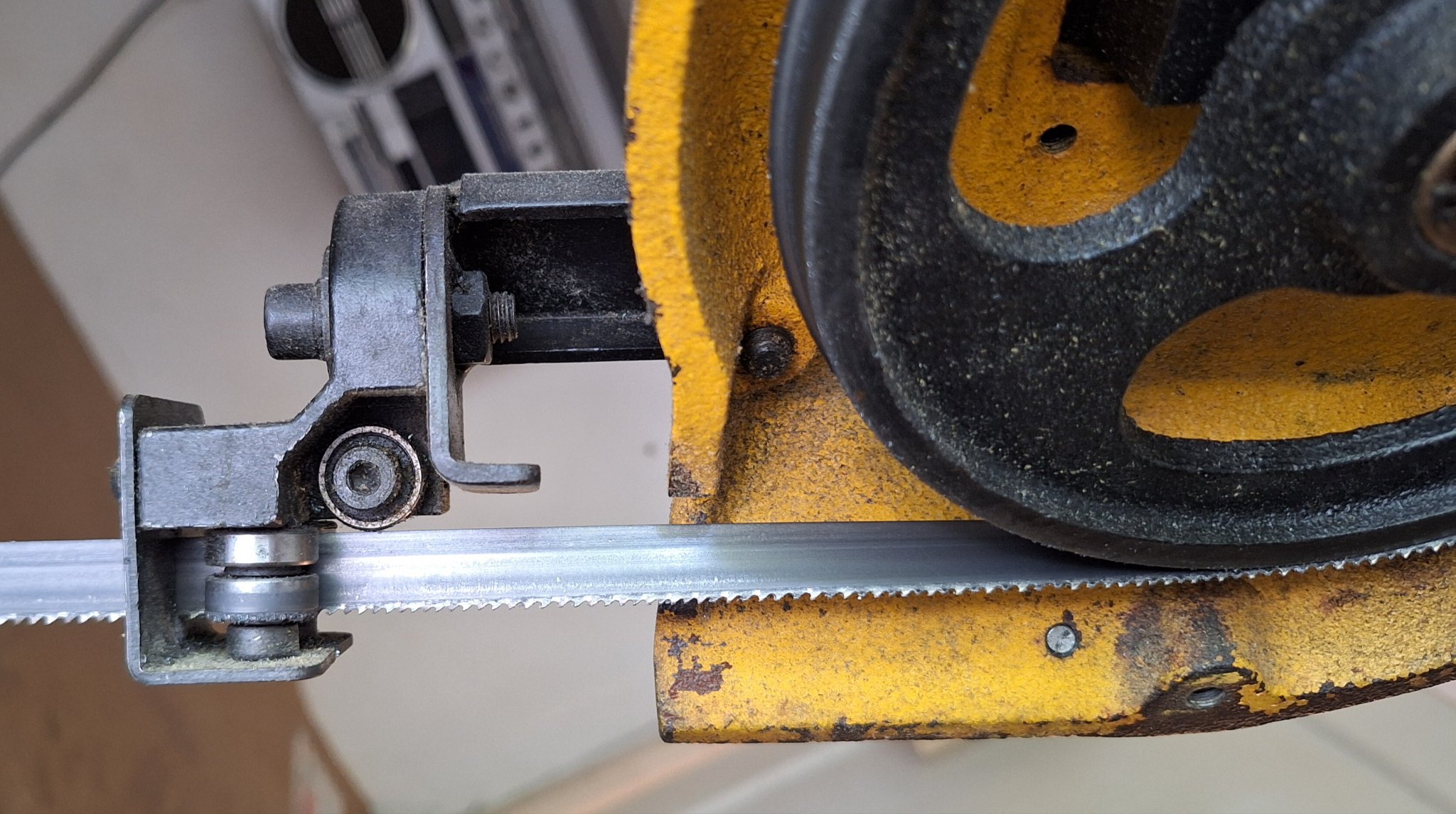

Ahoj, troufli byste si ještě zkrátit tuto vzdálenost nebo už to páš nedá (kroutí se na ní o cca 45°)? Hodil by se mi centimetřík navíc, místo by tam bylo, ale asi má ten rozsah nějaký důvod (třeba ale jiný). Dík, T.

Tam se přeci ten pás otáčí o 90 stupňů, ne? U mė, podobné, to je už tak málo IMHO. Já bych nezkracoval.....

Spíš 45°. Ale jasně, i to je docela drsné. Dík, T.

kdyz je to jednou za cas asi se nic nestane
casty problem techto malych pilek je prave velke namahani pasu na malych radiusech a v krutu
u velkych je precijenom vic mista.
proto kdyz je nouze udelal bych to ale nevyuzival bych to casto

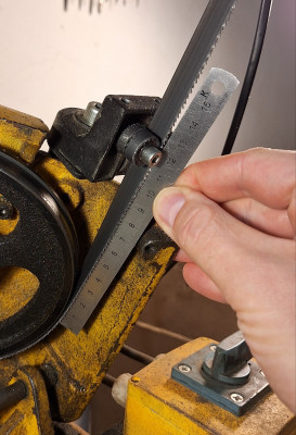

LOL, až teď mě napadlo kouknout, kolik je to vlastně na druhé, té pevné straně 🤦‍♂️ O tři cm méně :D Takže tu zbytečně plaším, mělo by to být zkousnutelné. Nebudu to přéhánět, vetšinou to mám na opačném dorazu, nicméně ta pevná strana tomu stejně dává do těla celou dobu víc a nějak to ten pás zvládá. T.
