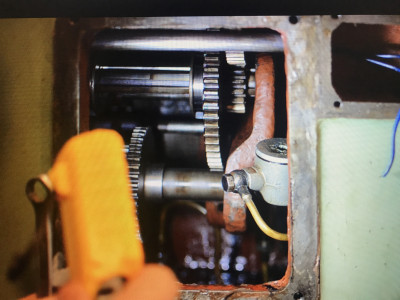

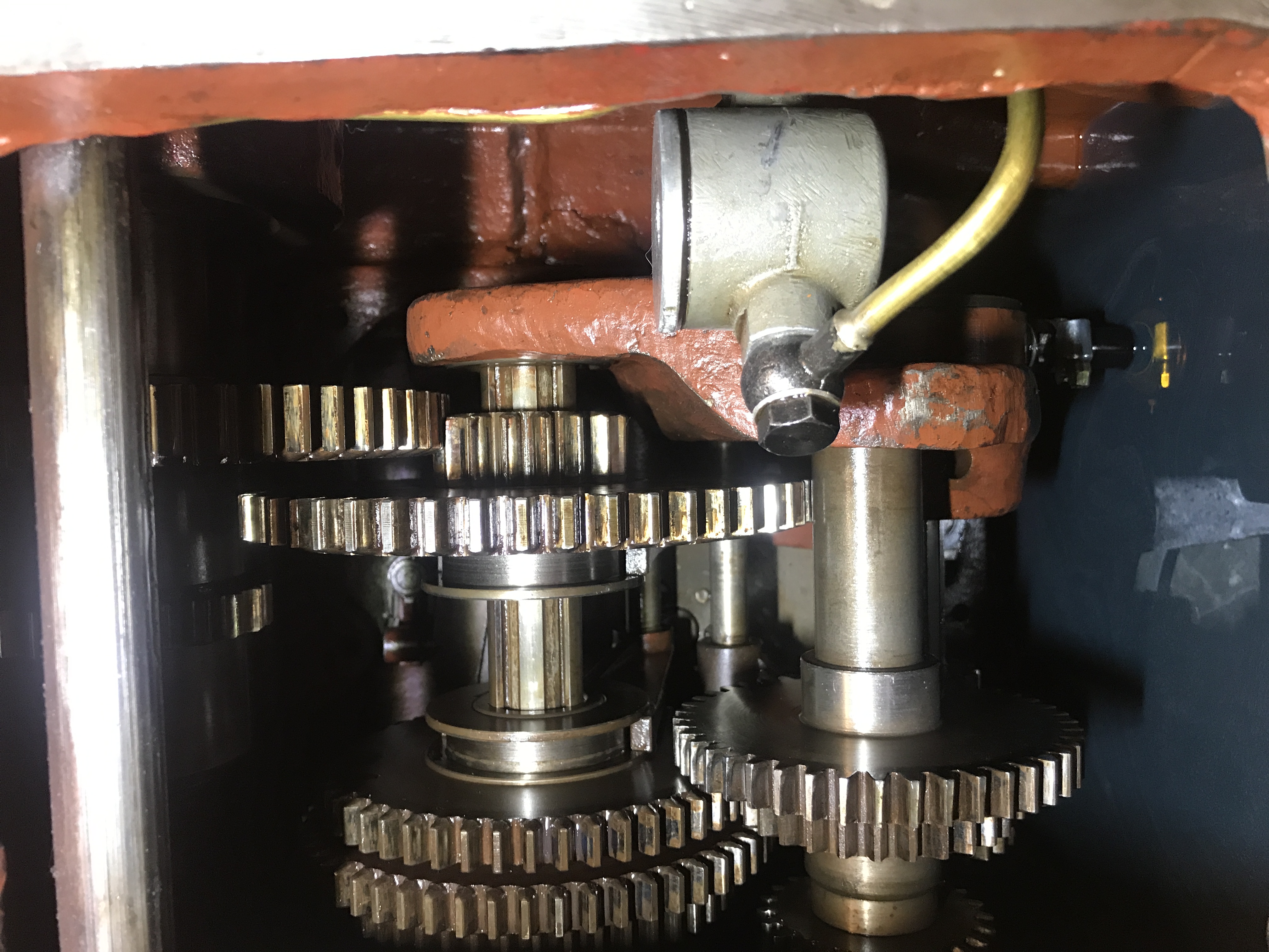

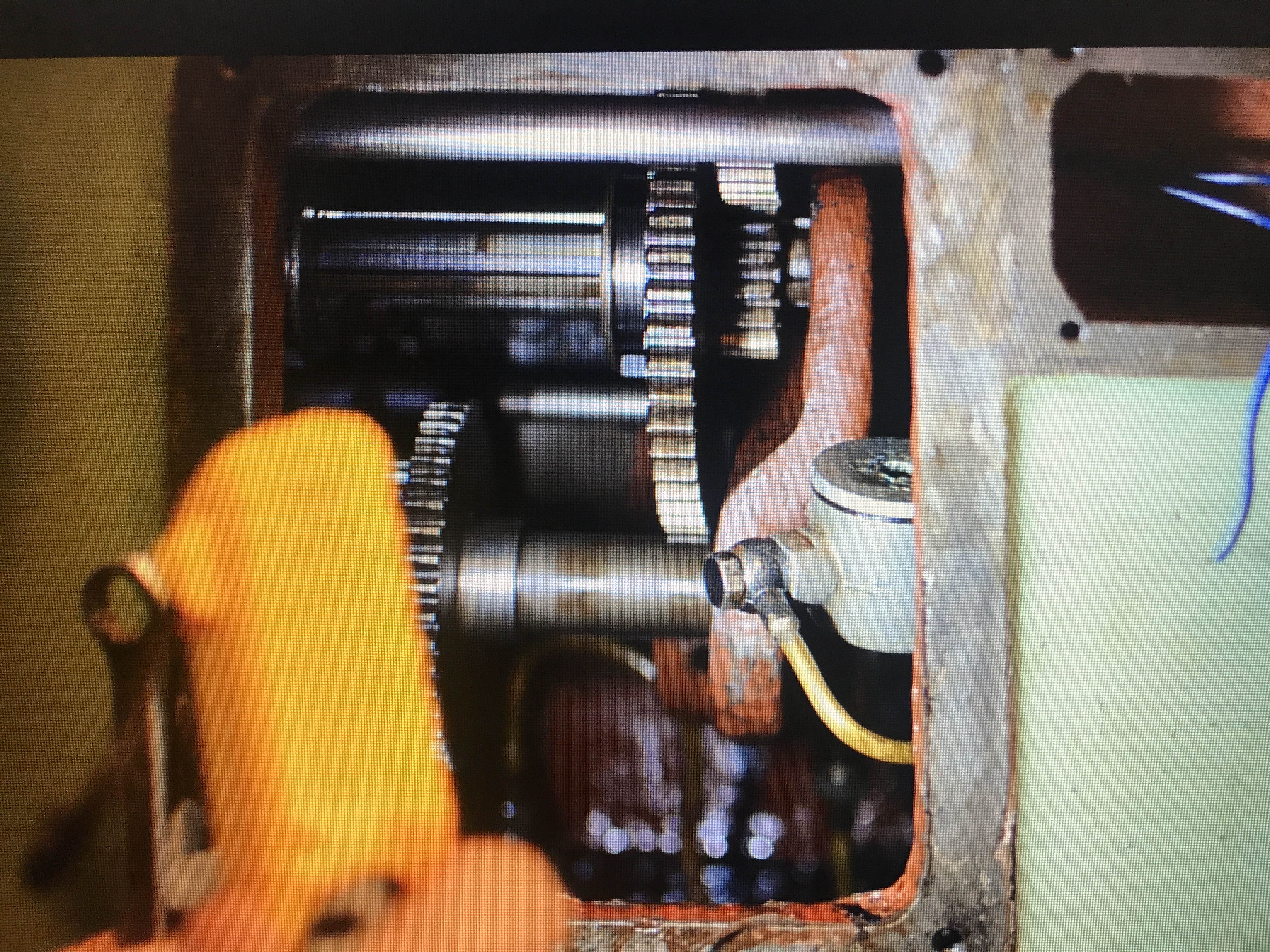

no asi to budu muset povolit, ale je to blbe. snad to pujde povolit tou dirou, kterou jsem ty jazycky ohybal.
jinak nenapada vas nekoho co se mohlo stat s tema ozubenyma kolama?
ja jsem nekdy v minulem dilu jakoze stahoval tu vodorovnou osu ven, dopredu, myslel jsem ze treba vymenim predni lozisko v tele frezky. ale tim jsem akorat vevnitr narazil hornima kolama do pevne strany prevodovky. tak jsem se bal, ze s tou horni osou neco bude, to narazeni nebylo nijak velke, vsiml jsem si toho myslim vcas. ale ta osa neni ta spatna, leda ze by tehdy jeste zvladla posunou i ta kola na spodni ose a ja ze bych si toho nevsiml, ale ona ani nejdou moc posunout, je to zvlastni. ta kola jsou razena pres nejakou paku, kterou nejde snad ani ohnout, ani posunout. nerozumim tomu moc, proc to ted je tak krivo. a samozrejme chapu ze pokud na sebe zuby sedi jen pulkou sirky, tak i namahani ktere zvladnou bude tak treba polovicni, takze riziko oholeni zubu

A máš istotu že doteraz ti to sedelo pekne ?
C.R.E.A.M
Klimbik
Příspěvky: 664
4. 9. 2020, 8:52
Noo. Myslim ze sedelo. Koukal jsem na nejake stare video, kdy frezka nemazala, tak tam jsem videl ze kola sedi pekne na sebe a vypadalo to, ze horni osa je pprad stejne a ta prava kola na te nizsi ose jsou ale v lepsi poloze. Mohlo se to ale asi posunout kdykoliv v mezicase. Nemuselo to mozna byt tim mym zasahem minulym

Tady, s baterkou je treba rok stary stav, bez baterky dva dny...

Ahoj, nenamontoval si naopak vidličku čo s tým kolesom hýbe?
Klimbik
Příspěvky: 664
5. 9. 2020, 5:06
Ahoj. Prave ze s vidlickou jsem vubec nehybal, ani jswm ji nemel venku. Prevodovku jsem vubec jeste neotevrel z druhe strany a tam je ta vidlicka prave
Carl_FM
Příspěvky: 1148
Registrován: 3. 9. 2015, 9:23
5. 9. 2020, 6:00
A neohnul jsi ji? Nebo je problém v kulise, špatná aretace polohy?
