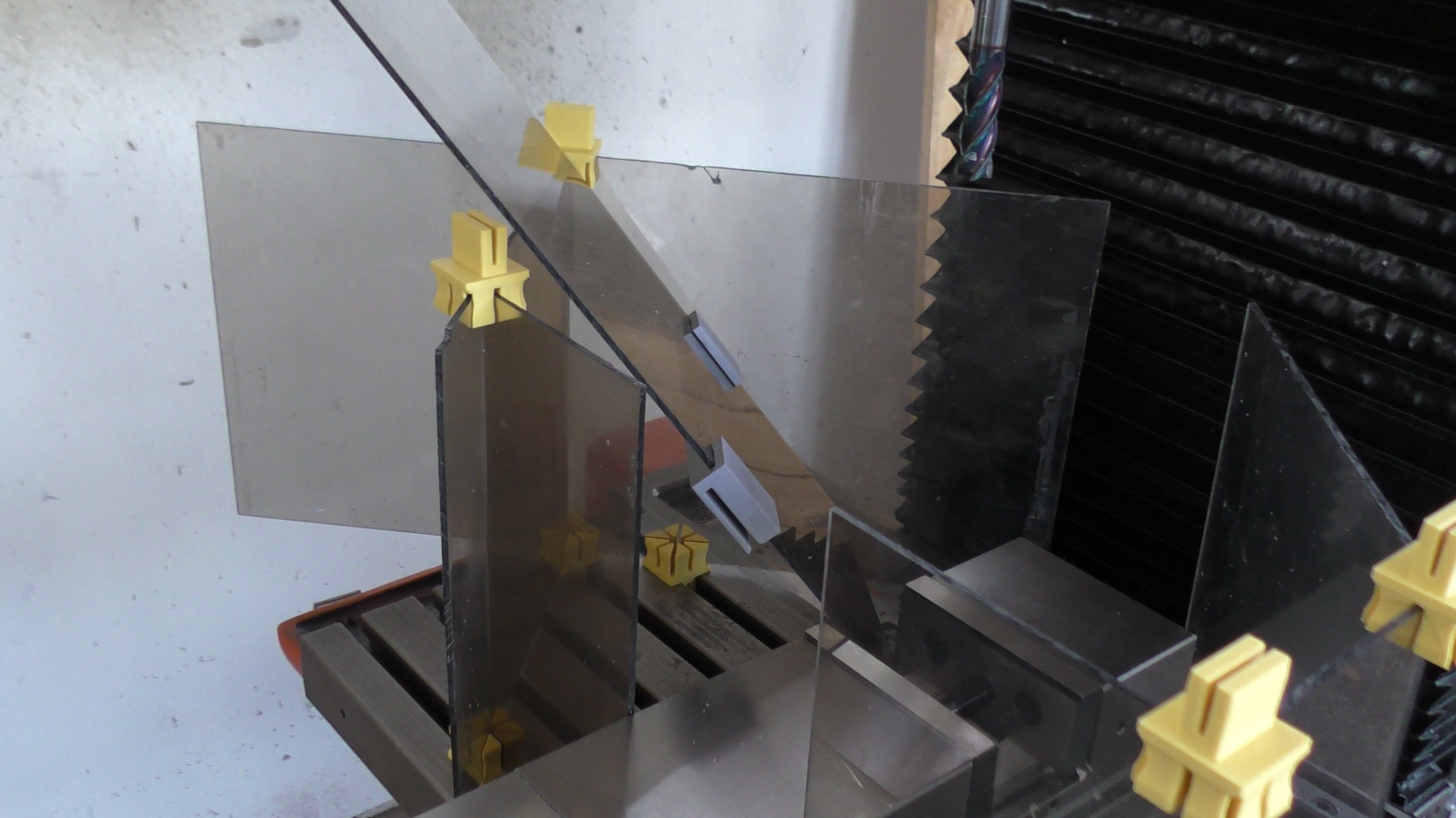

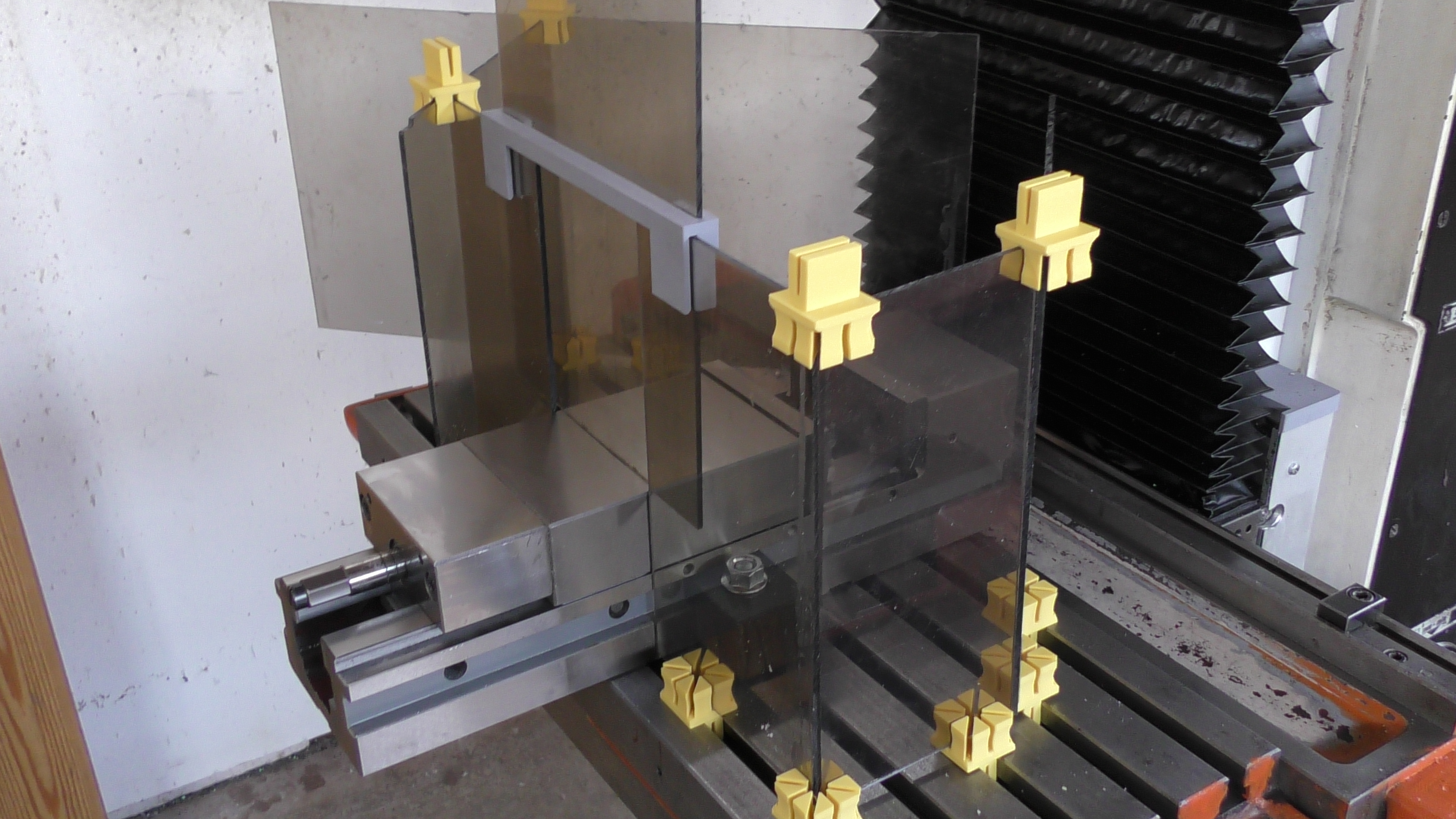

Zbýňa píše: 4. 5. 2025, 9:09 Největší "bordel" je od špon a emulze při rozvrtávání, kdy se špony motaj na vrták a rozhazujou emulzi nebo odlítávaj po okolí. S touhle sestavou si nedovedu představit rozvrtávat výsuvnou pinolou. Jednak se k páce pinoly blbě dostaneš a když si stoupněš zepředu a otevřeš dvířka, tak se nedostaneš na páky posuvů.
Tak po 4 dnech zkušeností s akvárkem musím souhlasit, že akvárko není to pravé ořechové. Takže jsem provedl myšlenkovou revizi a dospěl jsem k variabilnímu řešení s jedním typem univerzální spojky do T drážky a přířezy polykarbonátu. Plus snadno odnímatelná přední dvířka, která lze vertikálně posunout a tím fungují i se svěrákem. To si mohu sestavit, jak potřebuji. Funguje to dobře. Spojek jsem si vytisknul asi 20 kusů, takže sestavím prakticky libovolný kryt. Spojky jsou násuvné do T drážky, takže žádné upevňování - jen nasunu a je to. Navíc mohu sestavit kryt natěsno okolo frézované části, takže špony zůstávají jenom na malém kousku.
Příklad sestavy
Sejmutá dvířka

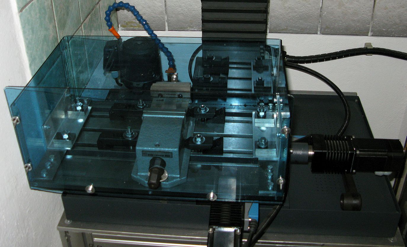

Máš to paradni, no já mám akvárko víc na pankáče :mrgreen:
