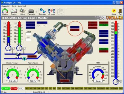

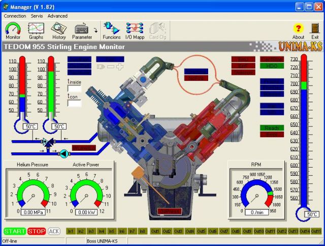

screen ŘS Stirlingu Tedom (tvůrce Unima KS)
Na stránkách Tedomu jsem kdysi o jejich Stirlingu četl, ale teď to tam jaksi nemůžu dohledat.

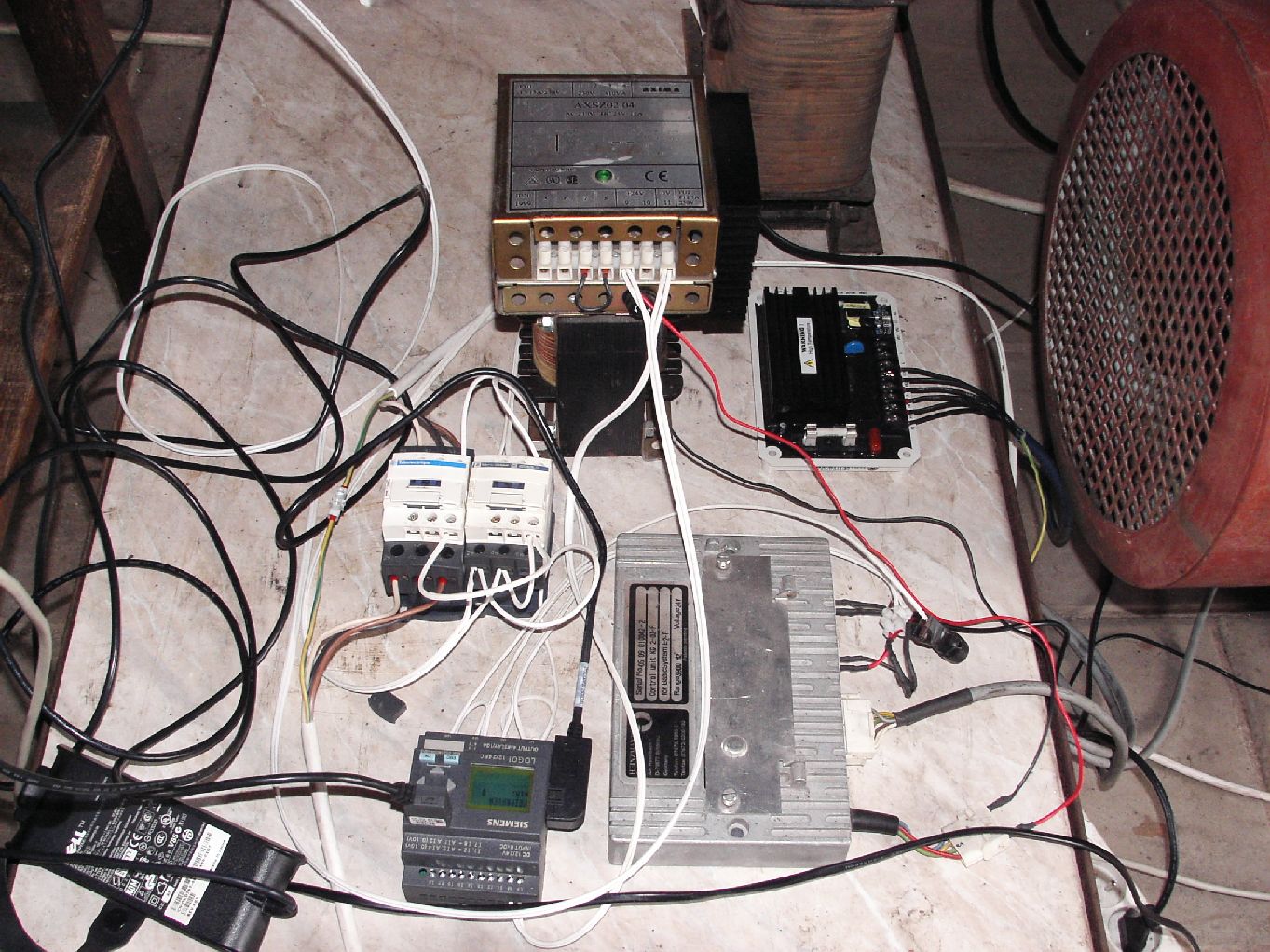

Proces spouštění a zastavování soustrojí automatizován.
http://www.youtube.com/watch?v=buBlaII-ZXA" onclick="window.open(this.href);return false;
Chystá se další velký test na dnešní odpoledne.
