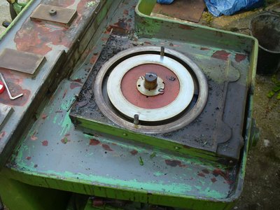

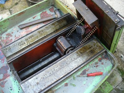

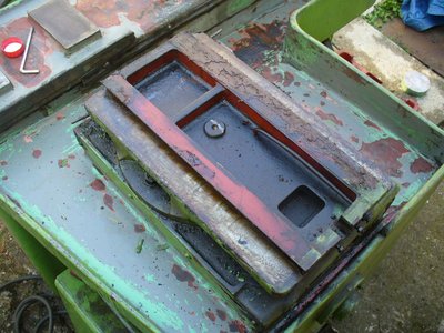

tahle 1U je už "modernější" verze, jinak co byly originál první kameníčky (jeden je i na bazosi) tak měli lože sklopené na nějakých cca 40st. (nahodím ke mě na stránky nějaké prospekty a takovej jakoby manuálek), pak se dělali v jednodušší verzi, kde nebylo stání v úvratích a pak až tyhle.
Přidává to jen v jedné úvrati (v pravé) rohatka dá ejmíň 0,005 na průměr a dá se nastavit aby to v úvratích stálo od 0 do 5sec, bruska 2U už umí v obou, váží to 1350kg, nemá to hydraulický odsuv příčného přísuvu (2U jej má), hydraulika je uvnitř, první kameníčky měli na motoru trojřemenici, dva řemeny hnali hydr. čerpadlo, a ten třetí byl vyvedený ven a poháněl čerpadlo emulze, tady už je čerpadlo elektrické a je spřažené s pracovním vřeteníkem(vřeteník se točí = chlazení jede)
Vřeteník je na mezidesce točny a zezadu je čtyřhran, kterým se dá ještě přisouvat hrubě
Pro zajímavost, příruba pro sklíčidlo na tuto brusku je stejná jak na soustruh MN80 !!! ale pintlich, jen nemá M39x4, ale M39x4L :) luneta je stejná jak na BN102 ! jen je jinak sklopený šroub, ale osa a vzdálenost stejná :wink:
