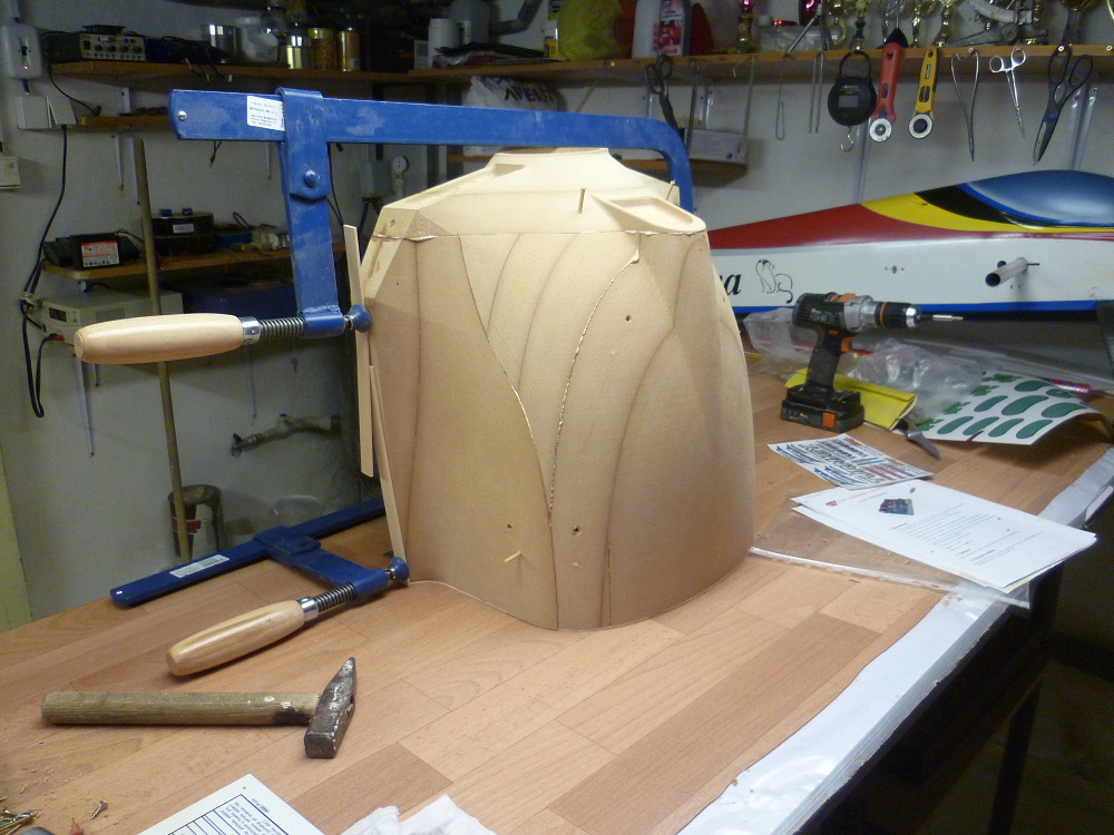

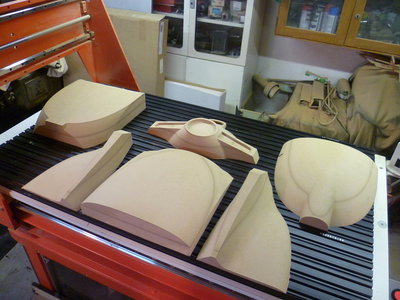

27. 12. 2012, 9:05
Takže dofrézováno a sestaveno.
Příspěvky: 7162
27. 12. 2012, 9:45
ty jsi hodně pilnej chlapec , fakt pěkná práce
Juro
Příspěvky: 1543
27. 12. 2012, 9:53
A ešte keby sme tak tušili čo to je. Na vetroň nos?
Příspěvky: 9589
27. 12. 2012, 9:55
Podle mě si vyrábí ženskou :)
Ben Ash
Příspěvky: 1458
Bydliště: Vladislav
27. 12. 2012, 10:27
Kdepak větroň, to bude zase nějaký moc pěkný a taky velký akrobat (rozpětí 3metry) a jak Znám Miloše tak to bude na elektriku. Akorát už tady pěknou chvíli bádám a nemůžu přijít na to jaký to bude typ.
Per aspera ad astra
zami
Příspěvky: 654
Registrován: 25. 1. 2011, 2:07
Bydliště: Třebíč
27. 12. 2012, 10:54
Je to haubna na třímetrovku. Ne na moji. Já tak velká éra nestavím. S tím kompletním trupem bych se do dílny nevydal.
