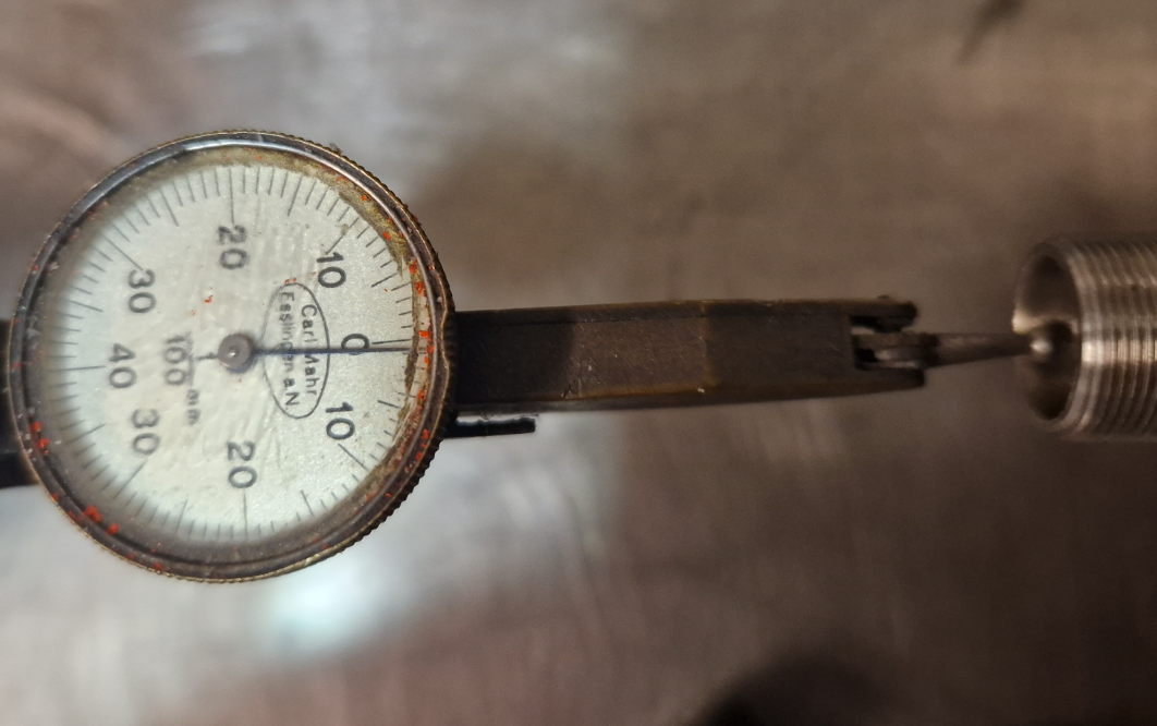

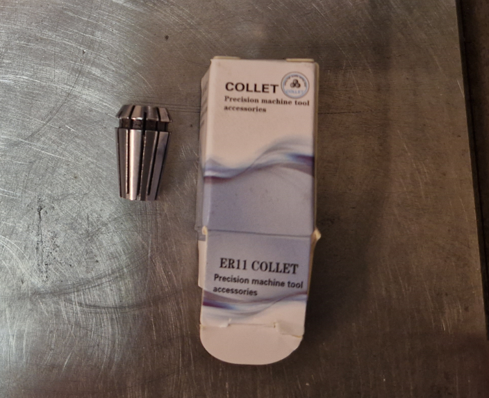

Házivost vnitřního kužele ER11 je do 0,01, ale povrch je tak trochu "okopaný brusičem". Měřeno asi 1 mm od kraje a cca 12 mm od kraje. Příležitostně to asi přebrousím.

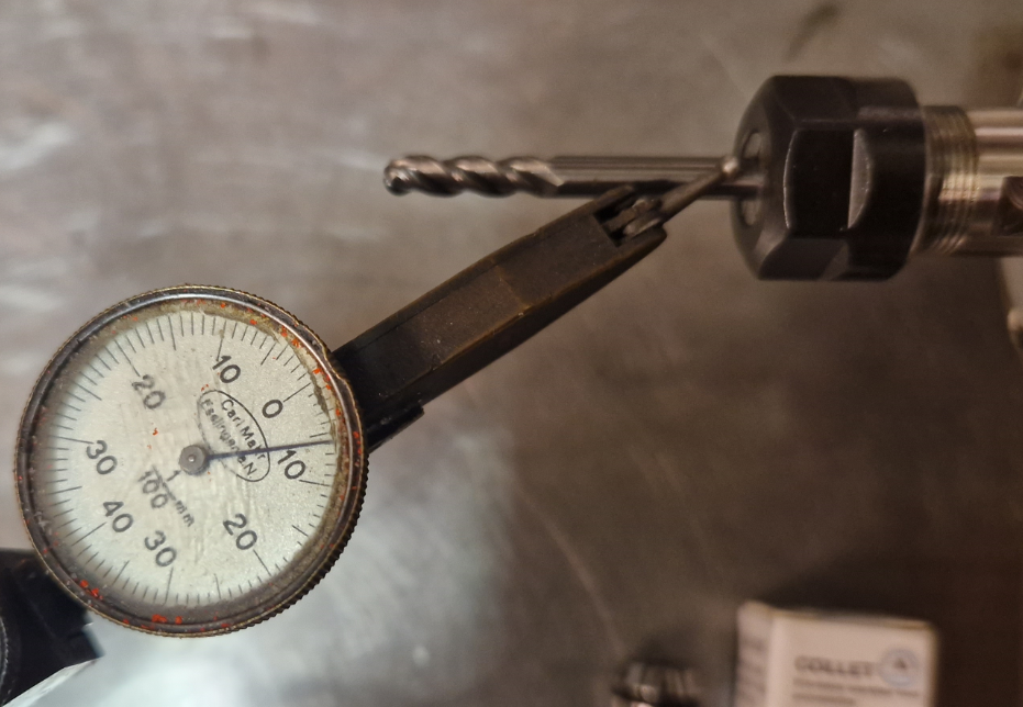

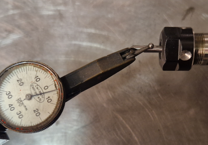

Házivost s kleštinou 1/8 cca 0,03.
Házivost s kleštinou 4mm cca 0,06.
Ta kleština byla balená takhle a asi bych ji nedoporučil.
Házivost s přesnou kleštinou 4 mm Fahrion 0,005 je pod 0,01 a tedy kopíruje problémy dutiny kužele ER11. Pozitivní zpráva je, že se házivost u kleštiny a 15mm od kleštiny zhoršuje pouze o cca 0,01. Tedy super.

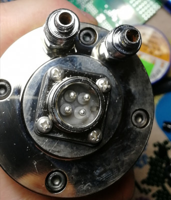

Proměřením konektoru zjišťuji odpor mezi fázemi 3,8 ohm.
První opravdu "kyselé" zjištění je, že kolík zemění není NIKAM připojen ! Provizorně tedy připojuji žz vodič na plášť evřetene.

Příspěvky: 23333
6. 1. 2023, 7:43
me by ta navic jeste znervoznoval ten divnej komutator nebo co to ma byt
Příspěvky: 3611
6. 1. 2023, 8:14
robokop píše: 6. 1. 2023, 7:43 me by ta navic jeste znervoznoval ten divnej komutator nebo co to ma byt
To mne taky zarazilo. Navíc mne trochu znervoznila poznámka z předchozích příspěvků, že ložiska jsou v nějaké gumové vložce. Takže jsem se do toho "naboural" zezadu. Ložiska jsou normálně v hliníkovém lůžku a je to obyčejný asynchron.

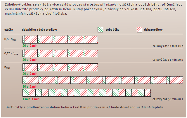

Milan199 píše: 6. 1. 2023, 8:14 Výrobce doporučuje záběh na 3000 ot po dobu 20 min. To se mi moc nezdá a tak provedu celý záběh s postupným zvyšováním otáček a pauzami dle doporučení výrobce ložisek.
POZOR !!! Výrobce doporučuje tento "malý" záběh //3000 ot / 15min // po každé odstávce delší jak týden a nebo je-li evřeteno v prostředí více jak 25°C. To bych doporučil opravdu dodržet.
Mohl bych Te poprosit o postup toho "celeho" zabehu?
Dekuju moc

Důležitá poznámka obecně k zabíhání.
Pokud je evřeteno uloženo na čtyřech a více ložiskách a ty jsou oboustranně kryté "gumou" může docházet k nepříjemnému efektu.
Po vybalení se může zdát, že evřeteno jsde ztuha. Jednak není "rozhozená" vazelína a dvak trochu drhnou ta těsnění. Je potřeba si uvědomit že vazelína je i mezi vnitřním kroužkem a břitem těsnění //od montáže //. Po krátkém záběhu cca 1 hod se vazelína mezi břitem těsnění a kroužkem "vymačká" a těsnění se místně dotýká kroužku.
To má za následek, že rotor jakoby drhne a trochu "krokuje" když s ním otáčíte prsty. Měnič při malých frekvencích // 10 Hz // může dokonce ve vektorovém režimu tarokovat jak se snaží na měnící se odezvu reagovat.
Tak nepodléhat panice. Po řádném záběhu tento efekt zmizí. Dobře zaběhnuté vřeteno by mělo po roztočení prsty udělat minimálně několik otáček.
Nemusí to nastat vždy - záleží na kvalitě ložisek. Třeby FAGy to nedělají.
Dekuju moc
Už jsem to sem dával, ale nechce se mi to hledat. Tak snad mne admin nesprdne že to tu hnojím.
Je to z katalogu FAG stať inženýring. Je to volně dostupné doporučuji přečíst celé.
