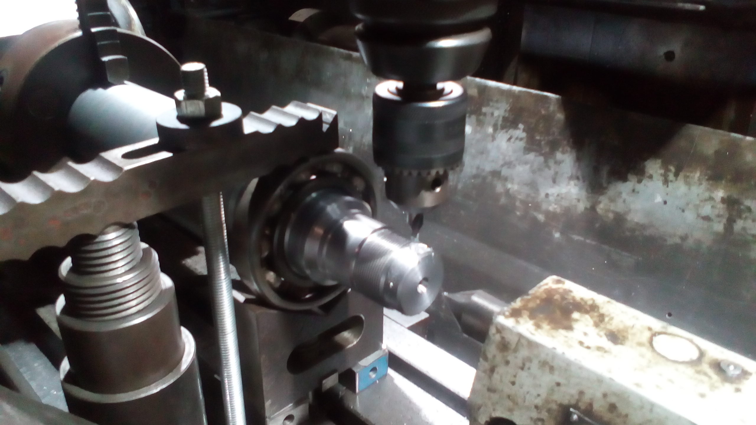

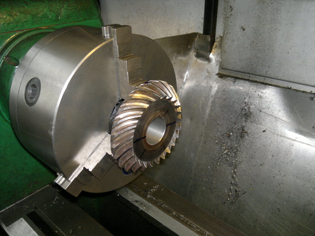

18. 3. 2018, 7:32

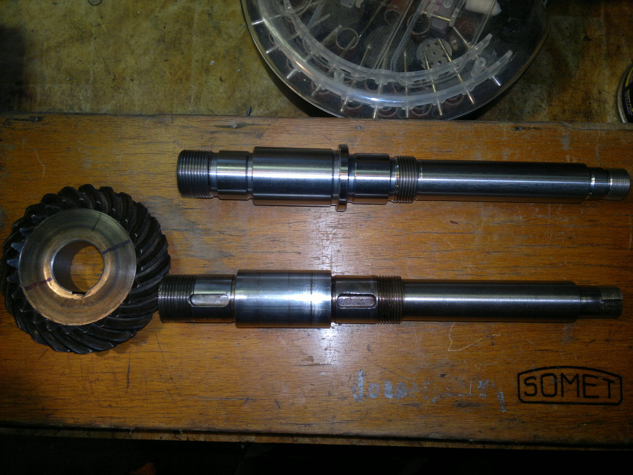

Nová hřídel s mírnými úpravami do vertikální hlavy na frézku FNC25. Ještě brousit, frézovat drážky a vyšťouchat novou drážku do kola. U původního kola byla díra přetočena na větší.

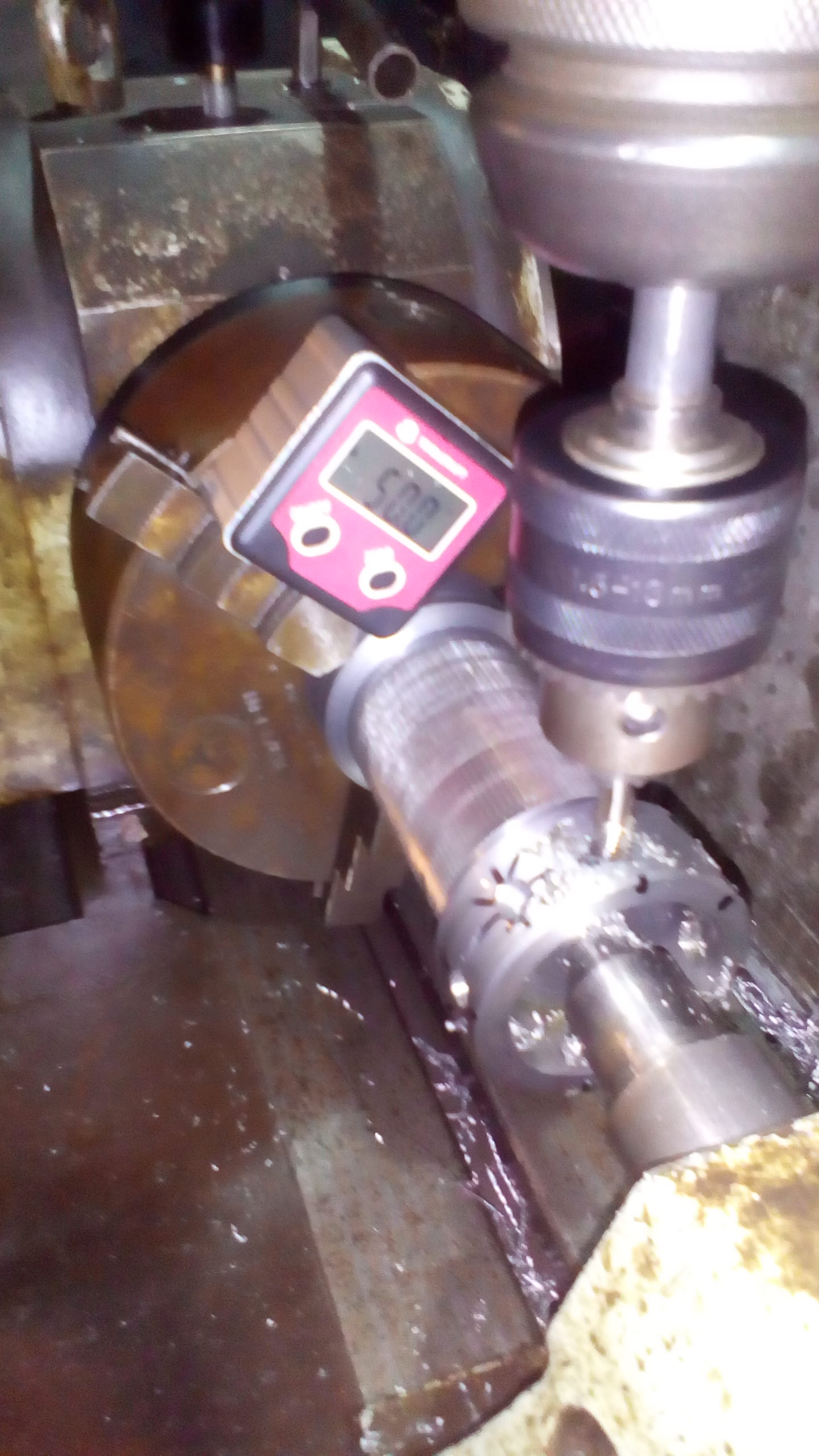

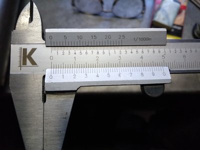

18. 3. 2018, 3:42
Ďalšia položka vyškrtnutá zo zoznamu projekty. ÁÁÁ kto vie odčítať palcový nónius na tejto posuvke? Keď zavadzia hrot a hlave sa nechce počítať otáčky.
picom
Příspěvky: 2351
18. 3. 2018, 4:53
Na posuvce je poněkud netypické odečítání v 1/1000 palce a v desítkové soustavě.
dělení hrubé 1"=10 x 0,1"
jemné 0,1"= 4 x 0,025 "
a nahoře 25 x 0,001"

18. 3. 2018, 6:42
No to asi prepnem digitálnu na palce.

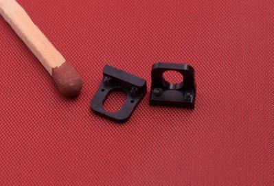

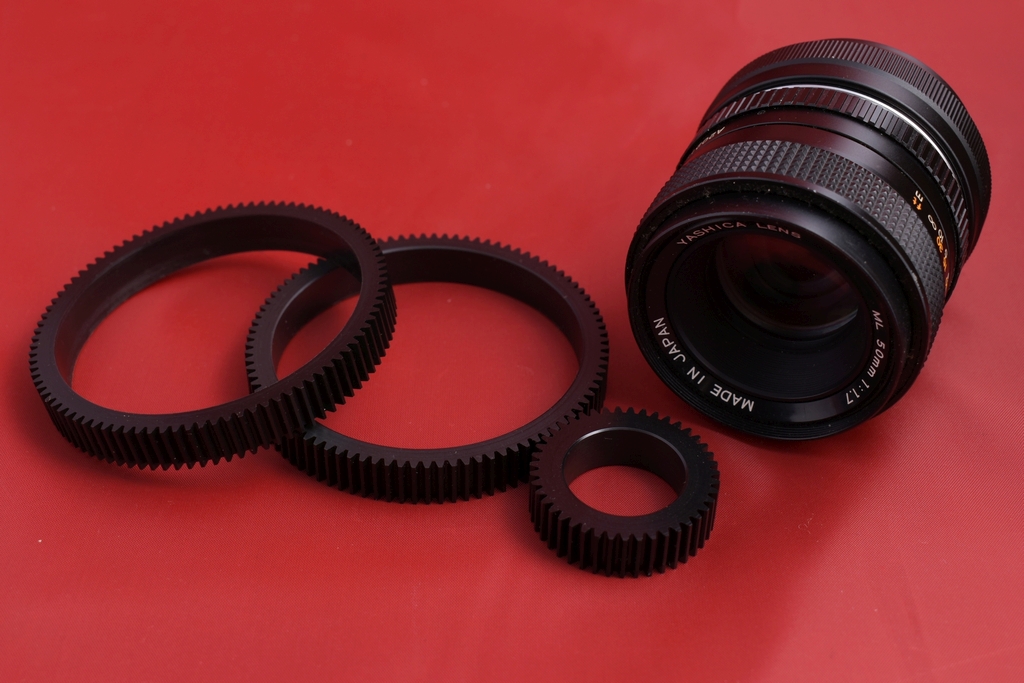

23. 3. 2018, 11:33

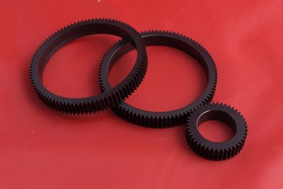

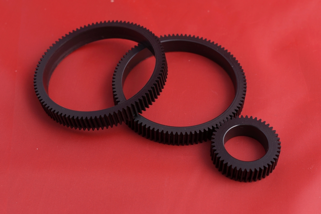

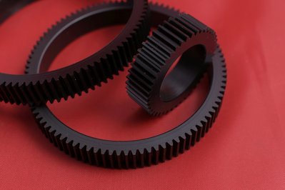

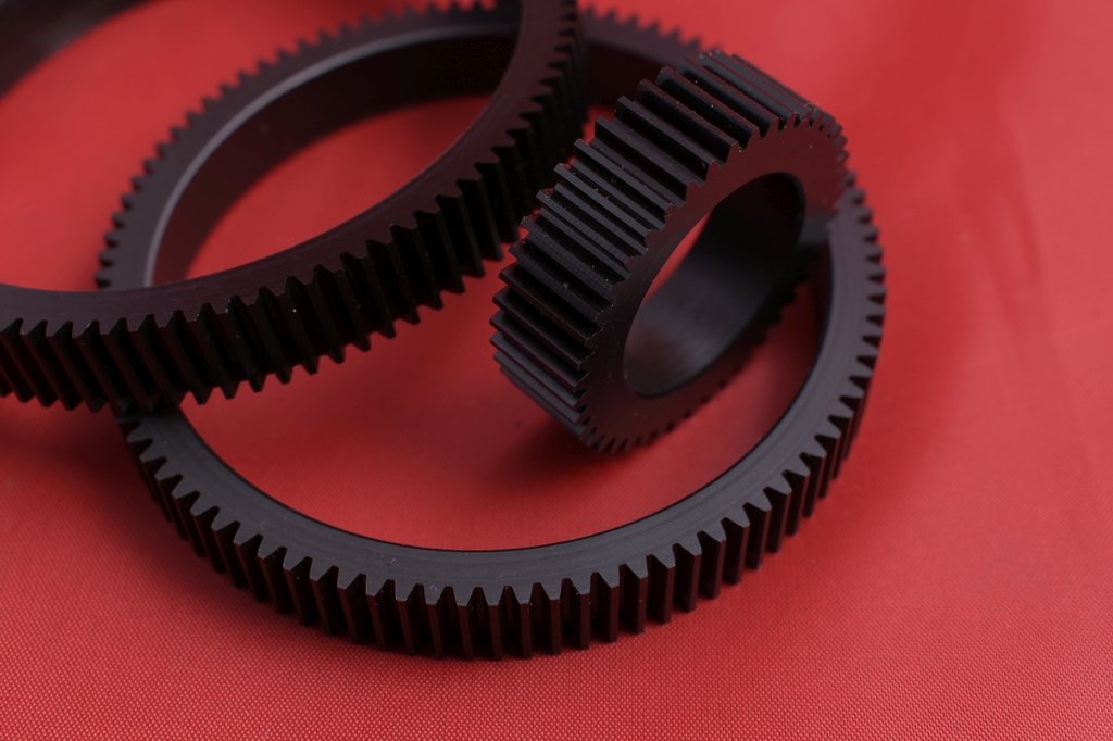

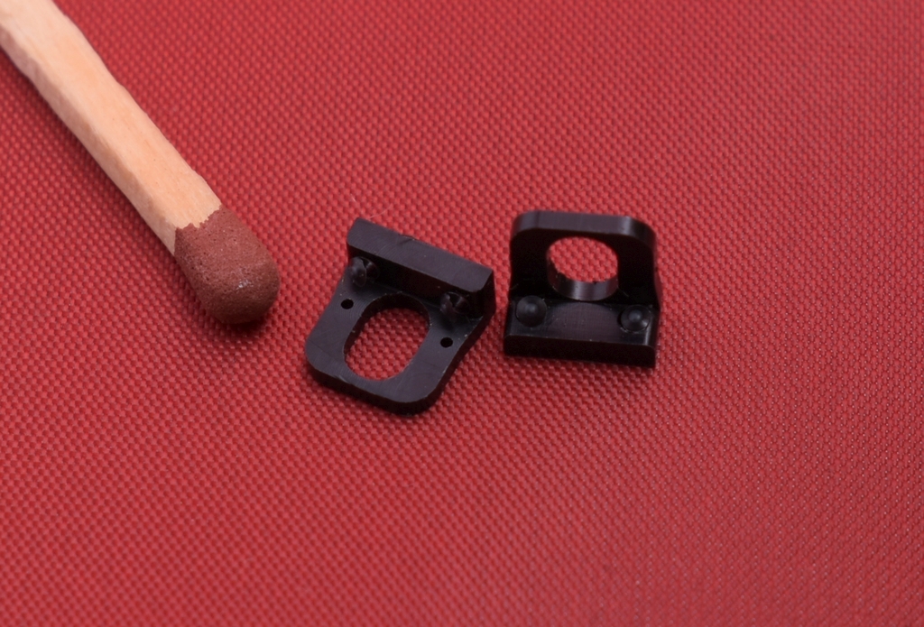

Trocha aktuálního bastlení a moje rozměrové paradoxy..... včera a předevčírem. Včera ozubená kola M0,8/93T pro objektivy ke kamerám na ostření pomocí follow focusu a předevčírem závěsy šnekových převodovek pro mašinky v měřítku 1/160 ... rozměr dílu je cca 6x6x3mm :wink:

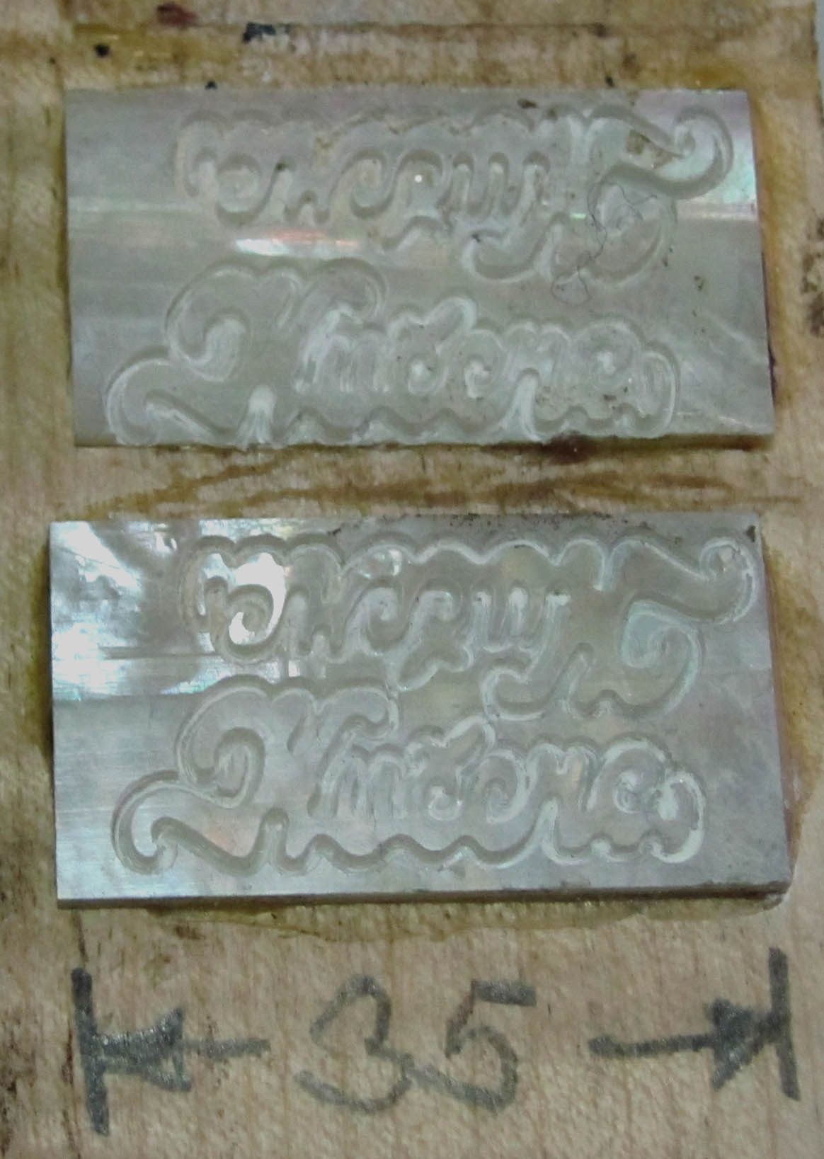

Trochu frézování do perleti 0,6 frézou.

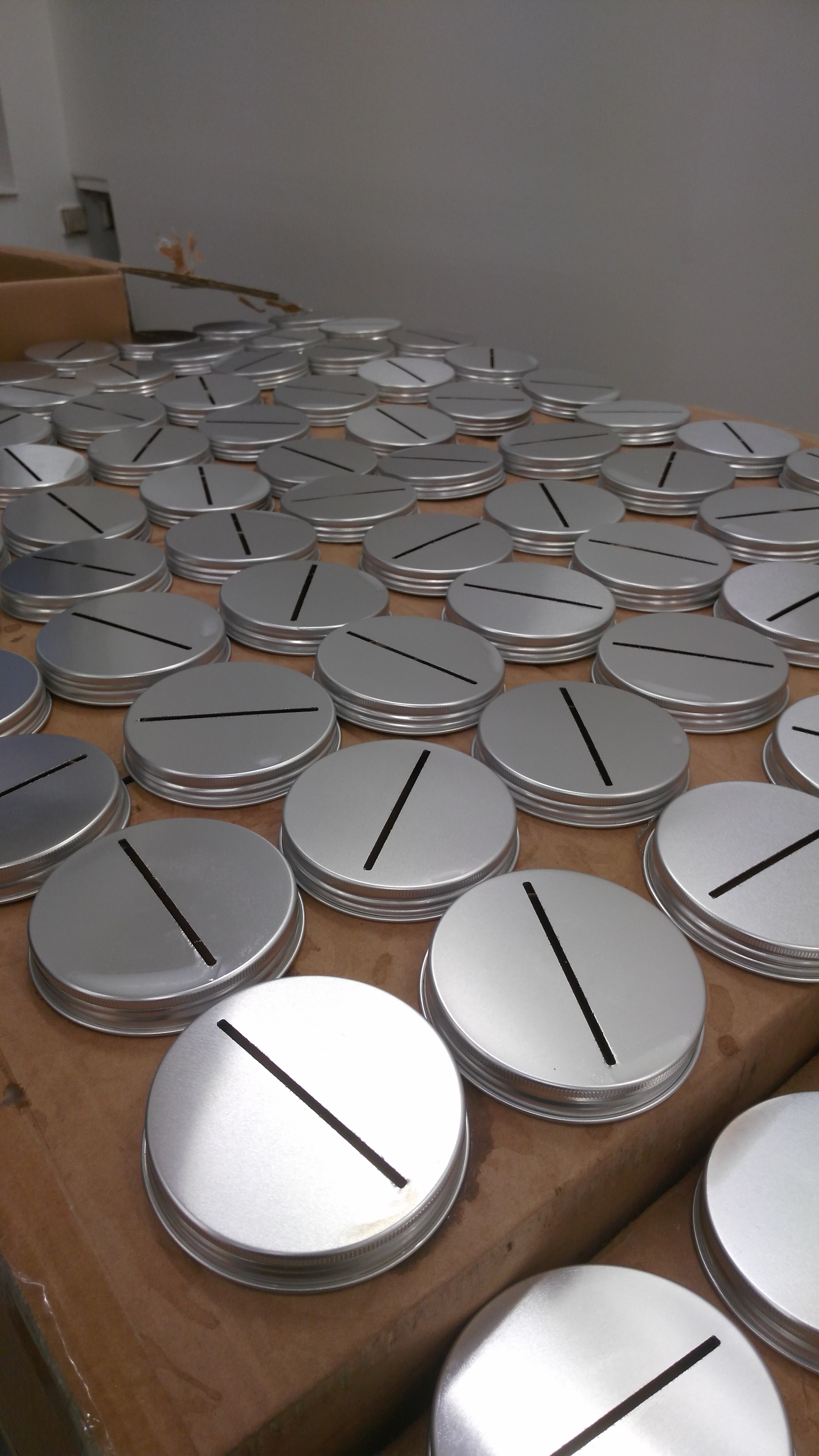

Neprozřetelně jsem jedné neziskovce slíbil pomoc s výrobou kasiček, tak teď trpím. Je to pěkný opruz.

Kolik toho máš dělat?

1000ks :-(
300 už mám hotovo, je to opruz. Dělám to 1.6 tkou nástrojem, 500mm/min, je to nějaký tenoučký plech když jedu rychleji tak to je hnustný povrch.
Mám to chycené jen lehce do univerzálky, když to stáhnu víc tak to ohnu. Výrobní čas asi 15s výměna ofuk cca 10 s, stojím u toho jak debil :-(
Kdyby toho bylo víc uděám přípravek tak po 10 ks ale takhle to nemá smysl. Dalších 700 už nehoří tak když jdu okolo stroje tak jeden pustím a je to.
