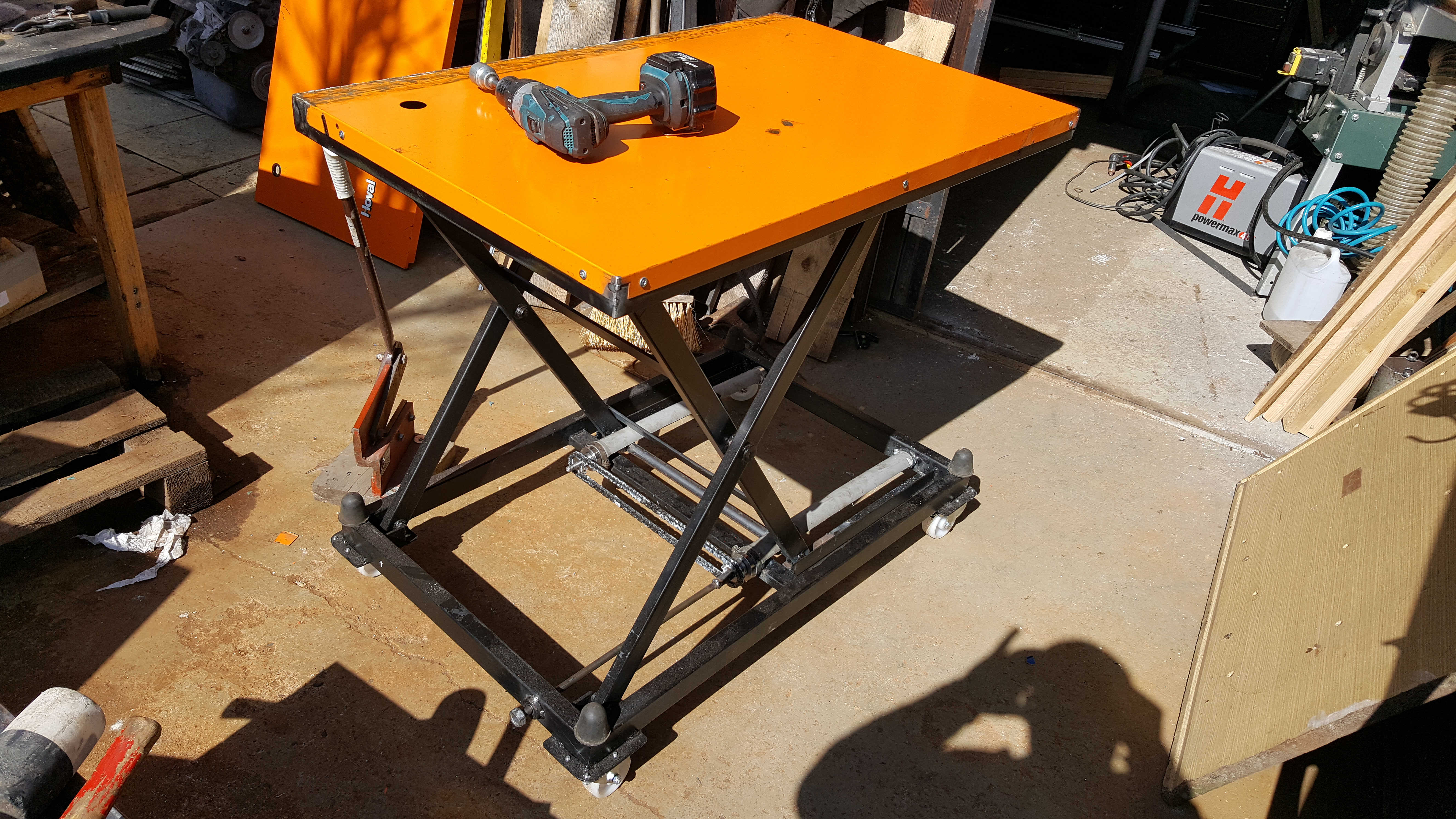

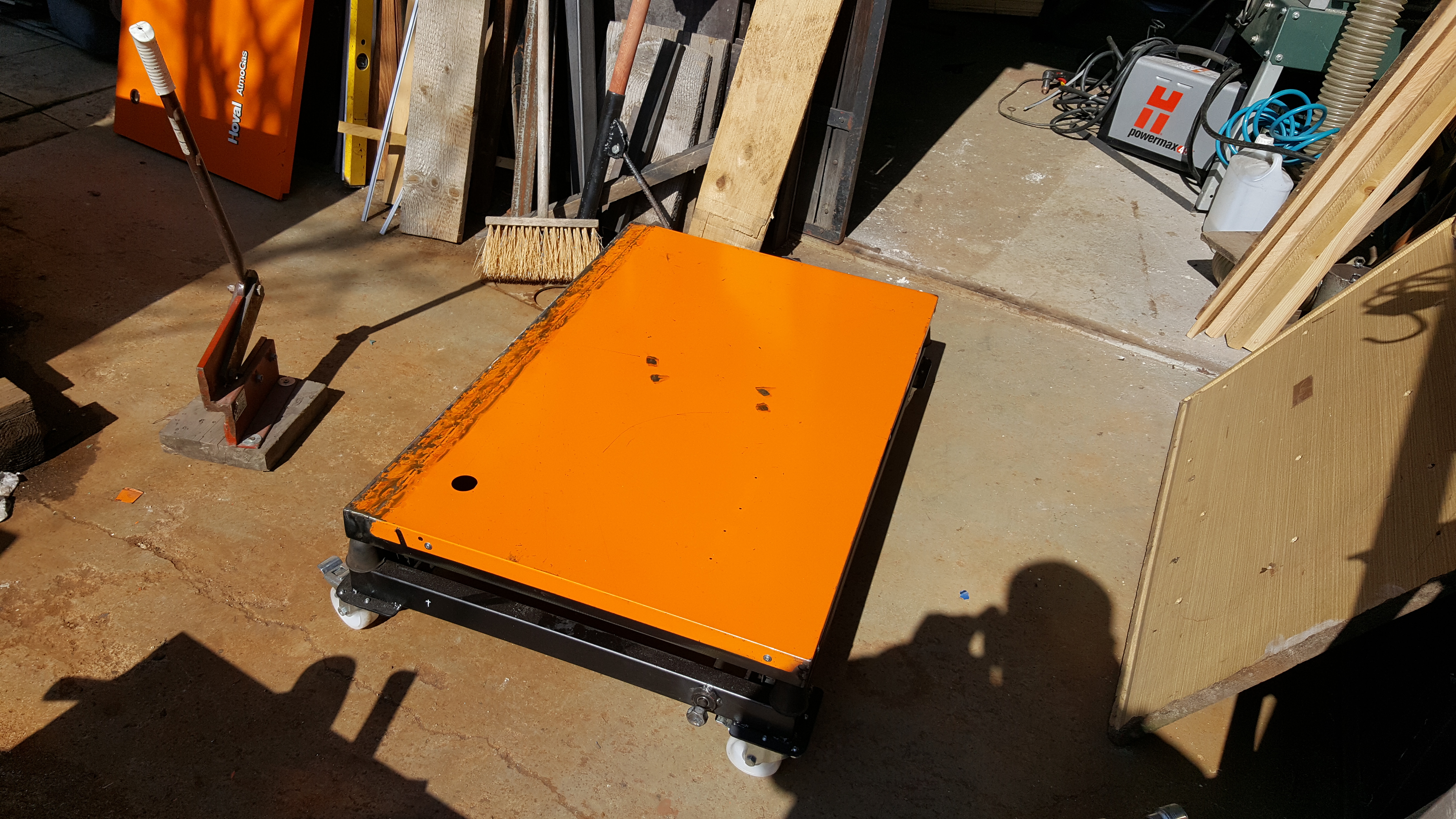

Jeden výškovo nastavitelný pracovný stolík. Prioritne ako výškovo nastavitelny nosič zváracieho stola ktorý sa položí na neho.

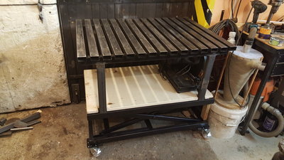

Teraz je už celý čierny.

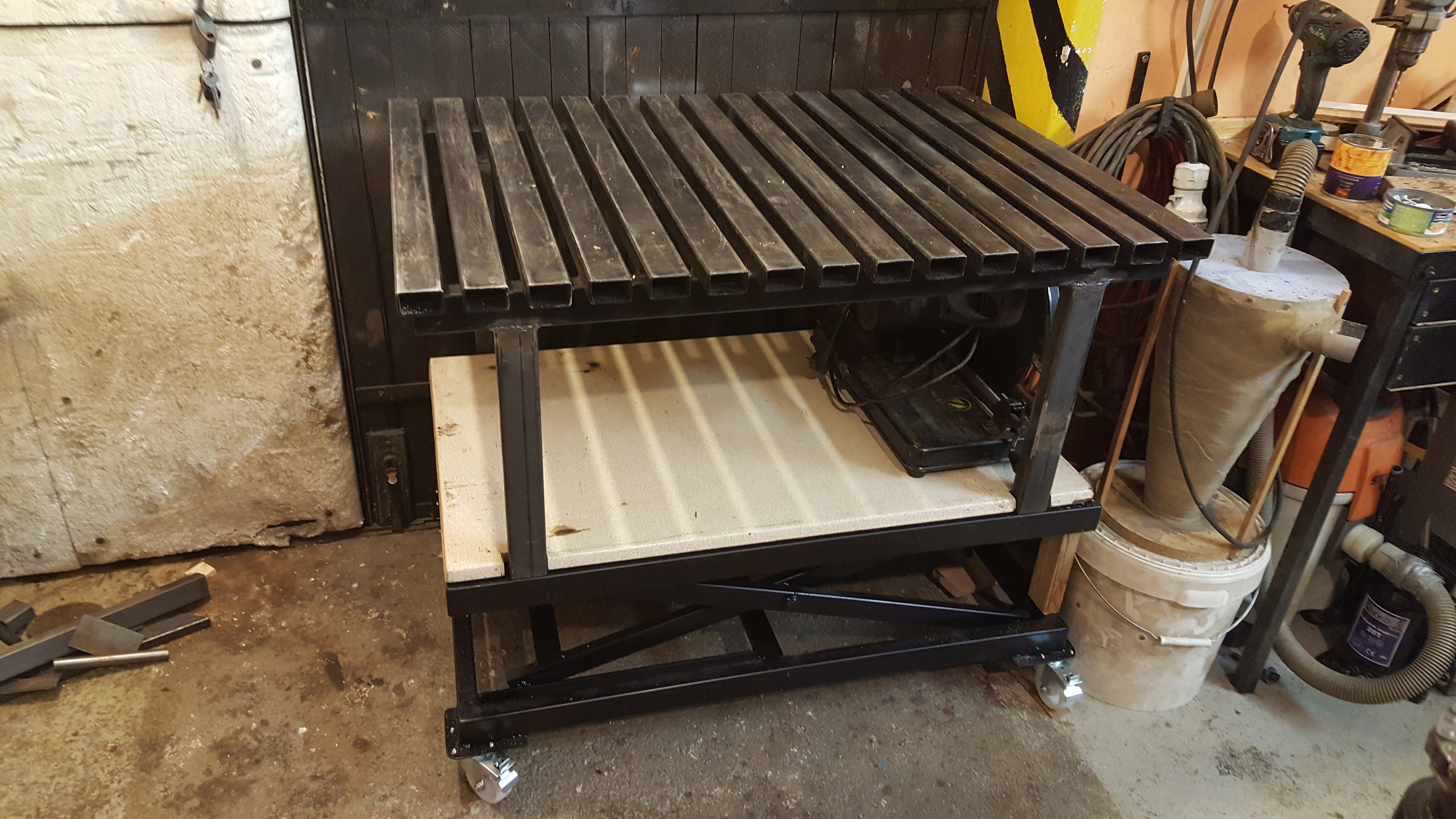

Pokusné uloženie zváracieho stola

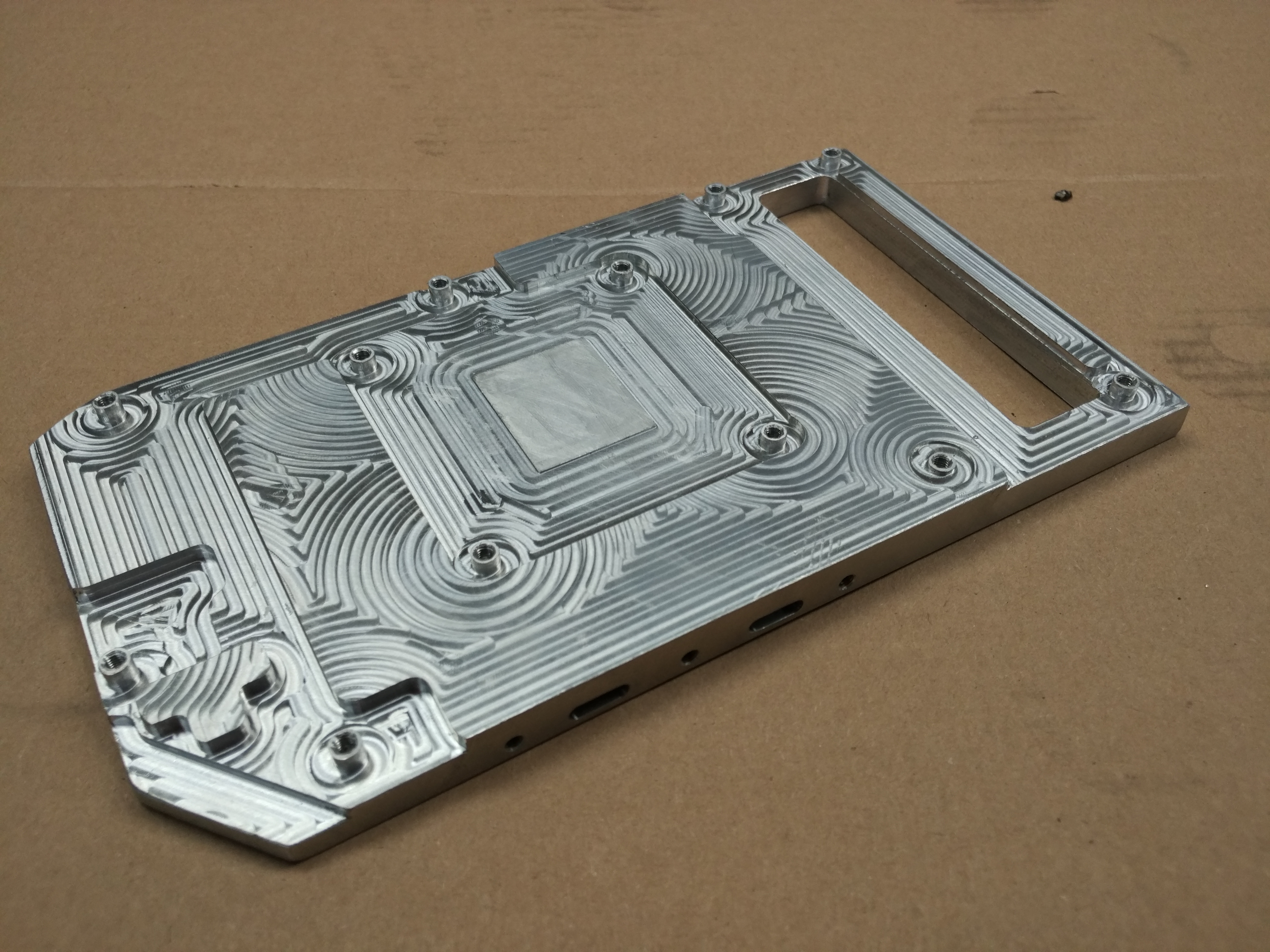

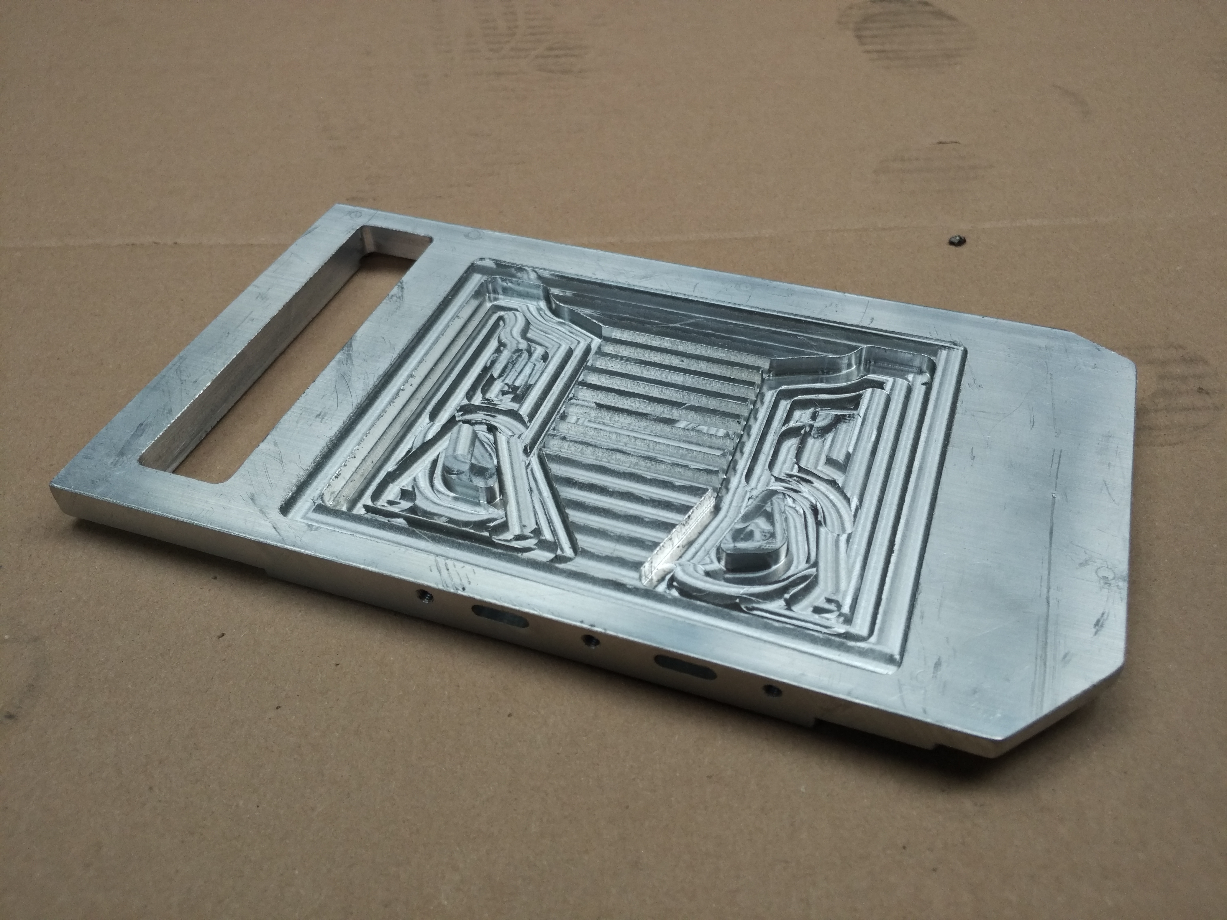

Blok vodního chladiče grafické karty :D

čau, to je hodně dobrý, kreslil jsi sám, nebo to jde někde stáhnout dle grafiky?

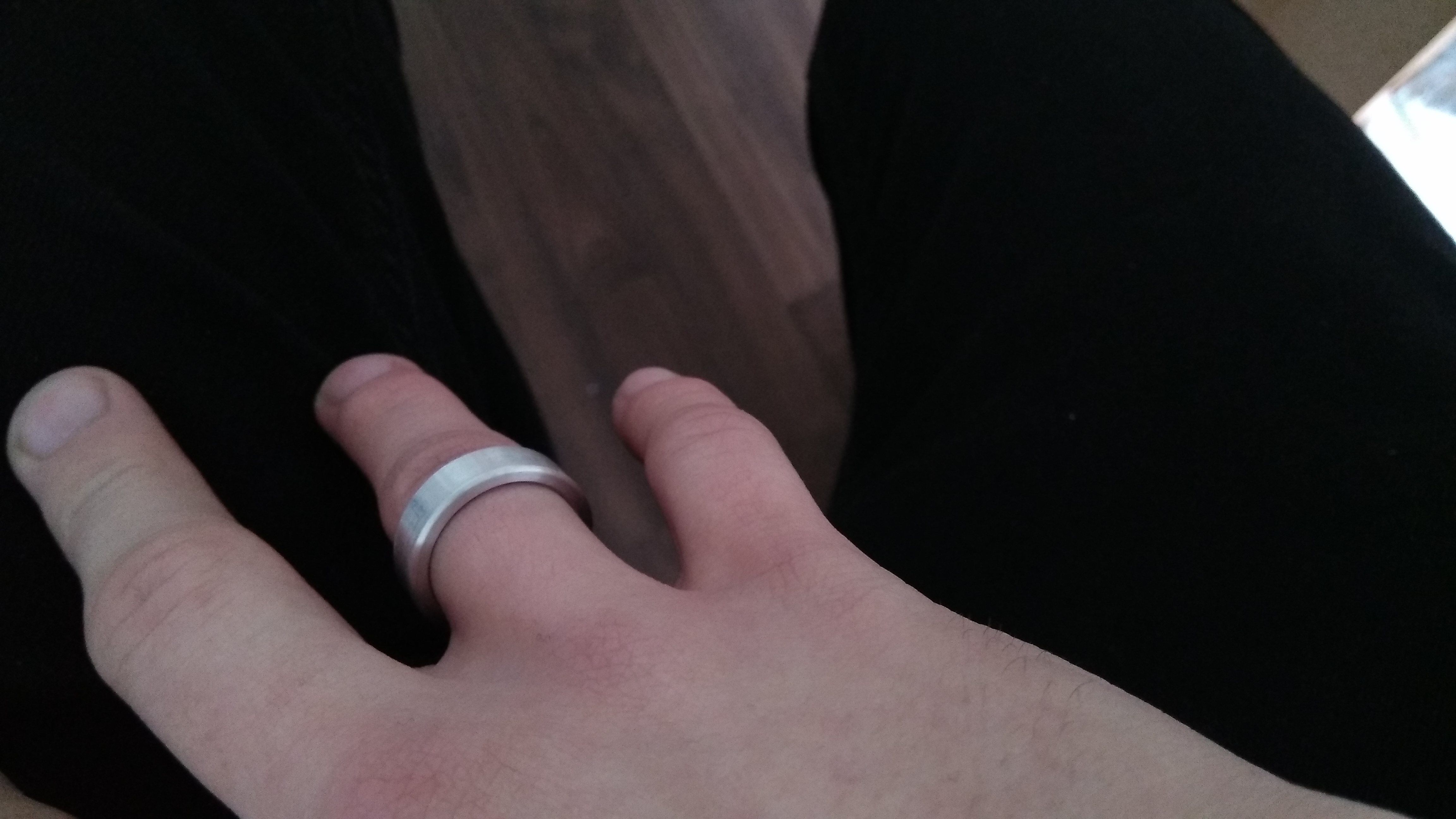

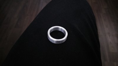

Sice to není nic moc, ale já mám radost :) nejdříve na NC soustruhu jsem si to stočil a pak dál do malého a tam si to vysoustružil. materiál 7075

no moc kreativity jsi do toho nedal .
29. 3. 2018, 2:50
Kreativitu si šetří na ukecávání bab, které na to bude chtít sbalit.
Ale neříkal bych jim nic o nějakém 7075, řekl bych, že je to z titanu, ze kterého se dělají rakety a jiné nóbl věci.

Přesně tak :lol: 8) Úplně obyčejný ... Akorát v krámu stojí možná několik tisíc :lol:

Ta stopa po čelisti je tam místo ozdobnýho gravírování ? :roll:

Ano :) ikdyž jsem to jen dotáhl lehce a i tak se to otlačilo. Gravírování by šlo taky. :)

Příště si to zkus něčím vypodložit, aby ty čelisti nekousali přímo do hliníku, já třeba používám nastříhané kousky měděného okapu :)

Čau dobrá práce, protože detaily dělají celek, vyzkoušej na to nalepit po obvodu dokola vyřezanou fólii se vzorem, vyřezanou skalpelem nebo lépe řezacím plotrem a naleptej tam ten vzor, nebo elektro erozivně vyber materiál, slaná voda a trafičko má doma každej, nebo jen stříkni sprejem

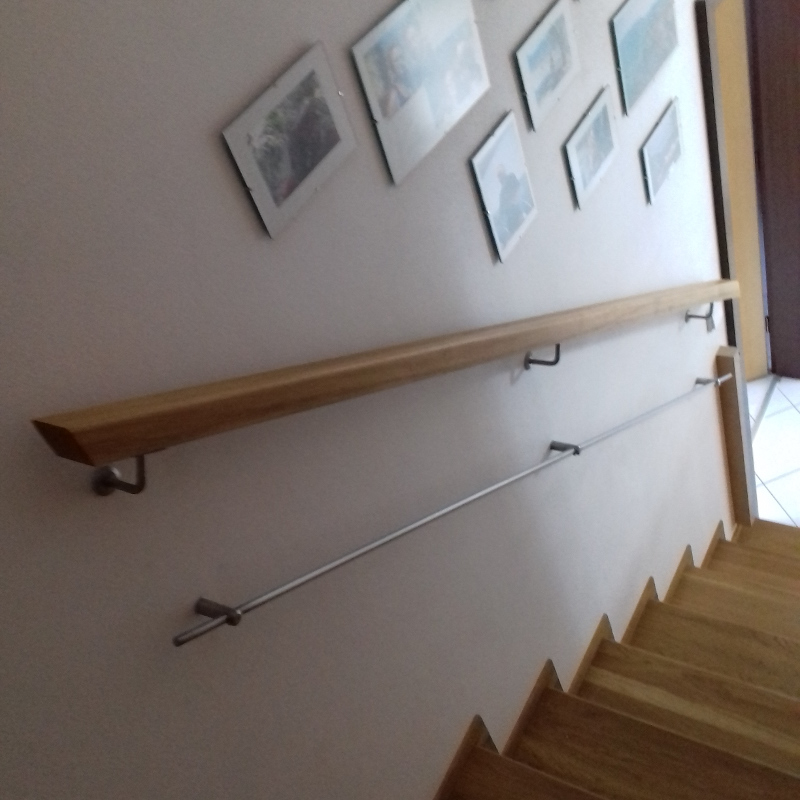

Taky něčím přispěju - dodělal jsem spodní zábradlí pro darmožrouty, aby mohli chodit sami bezpečně po schodech, materiál nerez, tak snad to k něčemu bude a nespadnou...

Sam
Je to odměřené podle rozebrané karty - chladiče
