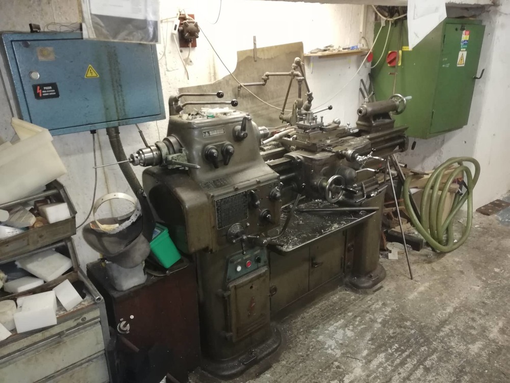

Zdravím páni pred nedávnom som našiel žebráka s komplet prislušenstvom s dvomi lunetami,upinacou doskov dvoma sklucovadlami kopec vrtakov plus nožov komplet všetko za cenu 800 eur len ma problem majitel nieco spominal že sa na ńom nedajú rezať zavity že su tam není kolesa viete mi povedať že ci sa tie kolesa daju zohnat niekde alebo ako to je.Chcel by som si ho zaobstarat do dielne ako take skusenosti so sustruhom mám ale čo sa týka oprav vobec.Ďakujem za odpoved

Kola na řezání závitů jsem taky neměl, nebo resp. jsem měl cca 30% toho co má být a následně jsem je sehnal - případně je někdo dokáže určitě udělat :).

Tak asi do toho pojdem nemusel by to byť až taky problém cena si myslím že je obstojna...a este jedna vec podla foto co majitel poslal ma asi samostatnu elektricku skriňu čo neviem či je zlé či dobre..a neviem co to ma zozadu na vretene za pripravok vie mi niekdo povedať ďakujem

Kleštinové upínaní s vtahovací pákou.

Za 800e je to zlatý! Jestli ho nechceš, nějak si ho dotáhnu do KV :D
