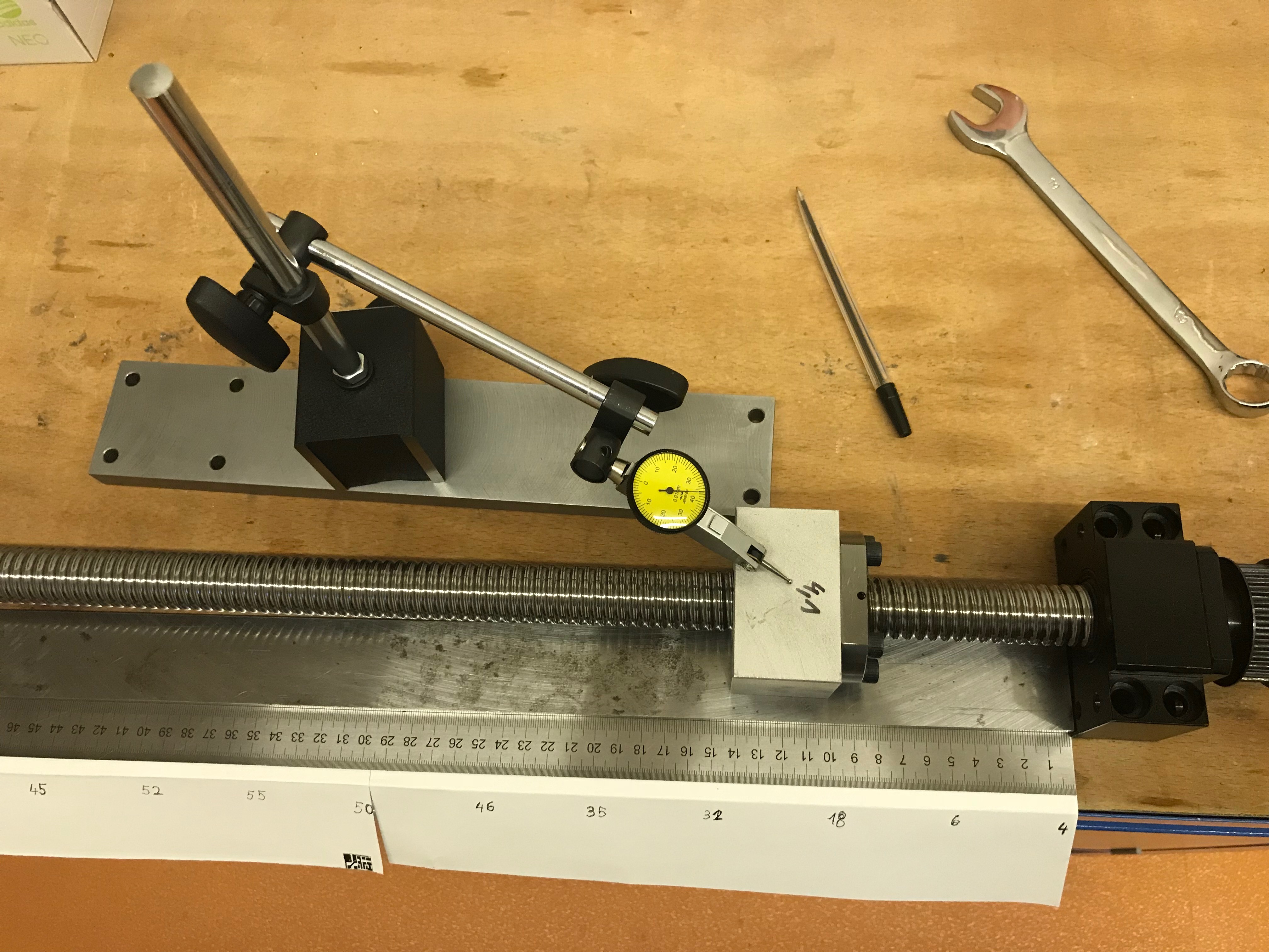

má to smysl, srovnej ho, je dost měkký - jen musíš vymyslet "stavitelný" lis, aby jsi dokázal po troškách přidávat na síle / povolit / přeměřit a tak mockrát dokola. Měřil bych to na volné matici.

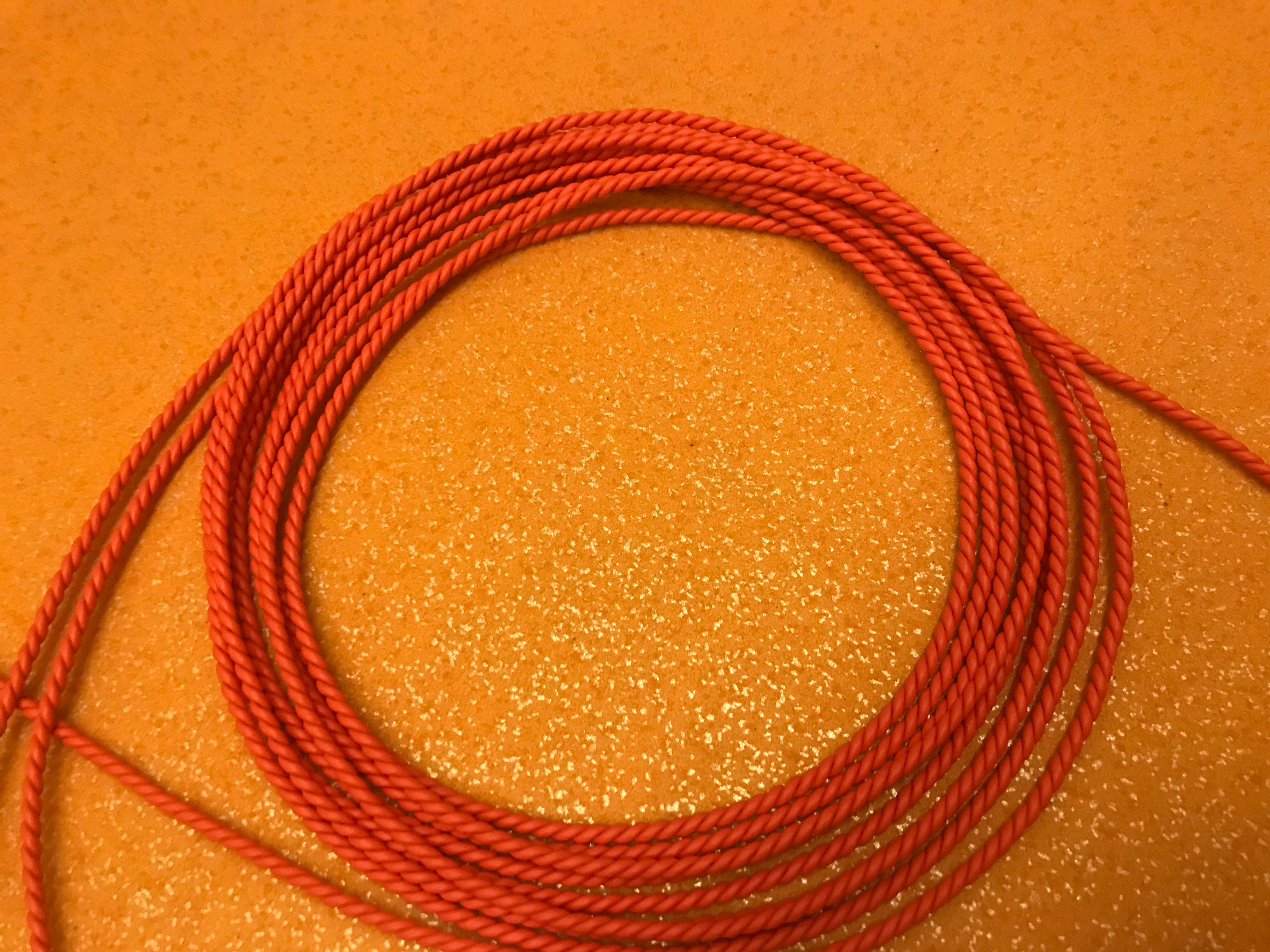

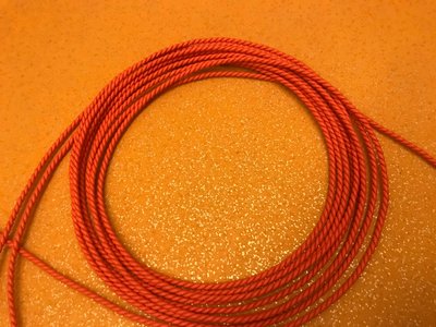

Já vám nevím teď jsem docela hledal a nikde jsem nenašel zmínku že je nutný kroucený vodič ...
grade065
Příspěvky: 1012
4. 1. 2018, 9:16
A to stínění tam nakonec nebude?

grade065 píše:Já vám nevím teď jsem docela hledal a nikde jsem nenašel zmínku že je nutný kroucený vodič ...
Docela dobře chápu že je za jistých okolností vhodné odrušit od sebe oba páry do cívek v motoru, což kroucení obou párů kromě jiného pozitivního snad dostatečně zajistí.
Stejně tak se při vyšších frekvencích může příznivě projevit to, že lepší je licna a ne tvrdý drát. (i přes to že nejsou vlákna od sebe odizolované)

chb píše:má to smysl, srovnej ho, je dost měkký - jen musíš vymyslet "stavitelný" lis, aby jsi dokázal po troškách přidávat na síle / povolit / přeměřit a tak mockrát dokola. Měřil bych to na volné matici.
Udělal jsem to podle tvojí rady a zjistil jsem že kromě toho že je šroub ohnutý tak mi háže jeden soustružený konec 19 setin a u pevného ložiska 4 setiny.
Na obrázku jsou naměřené odchylky, práce se zdá nekonečná, ještě že to mám jako hračku, kdybych se tím chtěl živit umřel bych hlady :-)

grade065 píše:A to stínění tam nakonec nebude?
Nenašel jsem kabel který by měl stíněné páry požadovaného průřezu.
Cu lanko zkroucené akuvrtačkou docela pěkně drží pohromadě.
Jestli někde najdu až to bude aktualní vhodný kabel, který se mi vejde to těch husích krků, tak ho samozřejmě koupím.

Vepr píše:Docela dobře chápu že je za jistých okolností vhodné odrušit od sebe oba páry do cívek v motoru, což kroucení obou párů kromě jiného pozitivního snad dostatečně zajistí.
Chlape neblbni, tohle není mise na Mars.
Kroucení má trochu smysl proto, že se střídají smyčky "tak" a "naopak", a tak se případné vyzářené rušení navzájem vyruší. (to je pěkný obrat - rušení se vyruší ;-) )
Ale na to není třeba dělat ty závity takhle nahusto, čímž ti jednat nabude tloušťka toho kabelu, sníží se ohebnost a zvětší se délka vodičů. Klidně to stačilo udělat 3-4x volnější.
A neděláš to kvůli rušení cívek navzájem (ty cívky si nějakého rušení jen tak nevšimnou), ale děláš to proto, abys zbytečně nevyzařoval do okolí, kde může být něco citlivého.
Navíc to rušení od přívodů není tak dramatické, jsou to pomalé frekvence a ani harmonických tam moc není, protože to ubije indukčnost i kapacita vinutí motoru.

Takhle ve vrtačce kroutím Kanthal do cigára a hulí to jak jahoda :D
Já jenom nechápu proč jste prostě nekoupil kabel 4*1.5 v CNC shopu a pjamtaradá???
