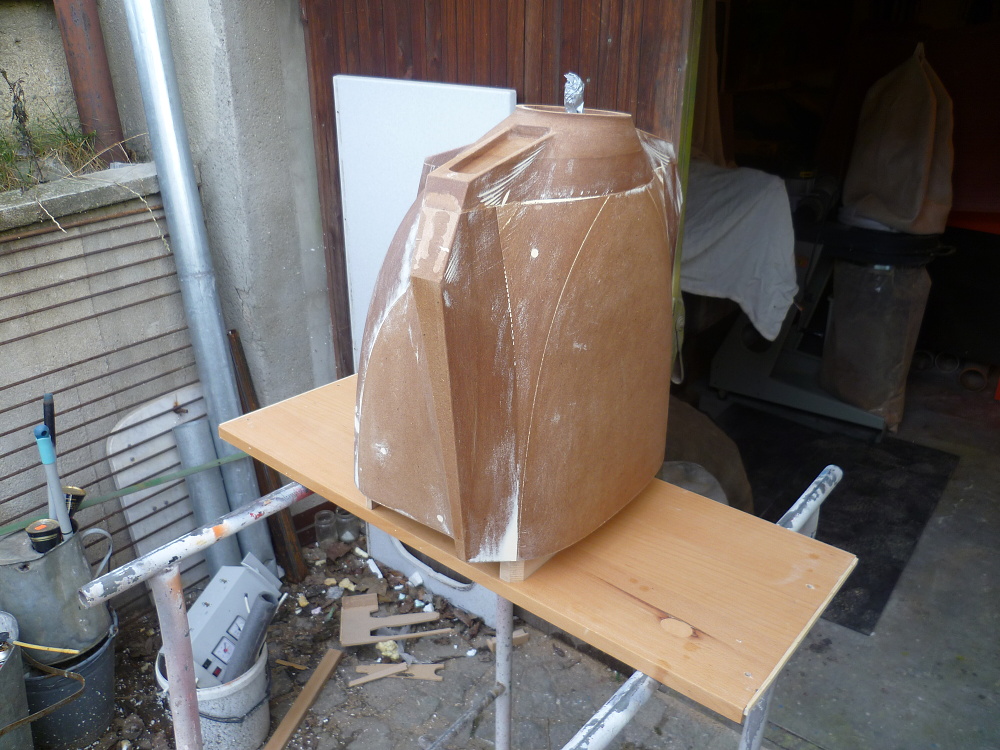

Dnes jsem to napustil epoxydem.
Naposledy upravil(a) zami dne 28. 12. 2012, 6:02, celkem upraveno 1 x.

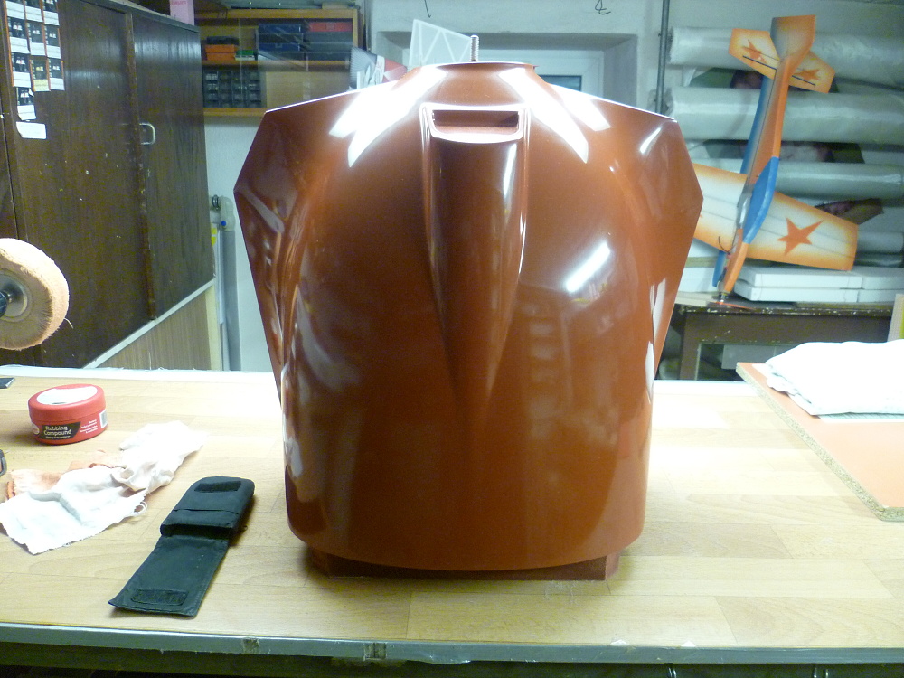

Tak kopyto je připraveno na zaformování.
Martinhora
Příspěvky: 1009
Bydliště: Rokycany
9. 1. 2013, 6:17
šéne haube - fakt pěkný. Dal jsi na to jen plnič, nebo je pod tím i stříkací kit?

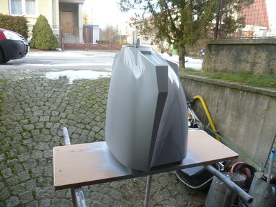

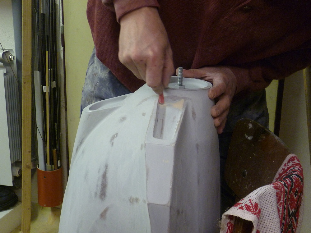

zami
Příspěvky: 654
Registrován: 25. 1. 2011, 2:07
Bydliště: Třebíč
9. 1. 2013, 12:14
Je tam dvakrát šprickit a jednou plnič. První vrstva šprickitu je ale tenká a po dotmelení drobných nedostatků, (které jsou po nástřiku krásně vidět), je skoro celá odbroušena.

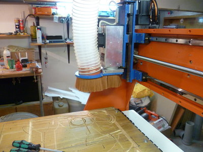

Tak dnes jsem provedl první pokus o výrobu odsávání. Původně to mělo být na hotovo, ale nakonec jsem zjistil, že to byl jenom pokus. Musím to trochu předělat. Tak jak to je teď mi neumožňuje využít celý pracovní rozsah frézky.

1mulen1
Příspěvky: 411
Registrován: 16. 3. 2010, 7:34
Bydliště: Hradište pod Vrátnom
14. 1. 2013, 9:13
Miloši prosím ta kde si zohnal ten štetináč? hladam take niečo uz dost dlho. Dakujem :)
radu78
Příspěvky: 298
Registrován: 20. 2. 2010, 12:37
14. 1. 2013, 9:23
A já si tipnu - štětiny jsou z větracího pásu pod hřebenáče / http://www.denbraven.cz/strecha-a-krov/ ... cz246.html" onclick="window.open(this.href);return false; / , :D
Příspěvky: 7612
14. 1. 2013, 9:26
http://www.c-n-c.cz/viewtopic.php?f=49&t=6922" onclick="window.open(this.href);return false;
