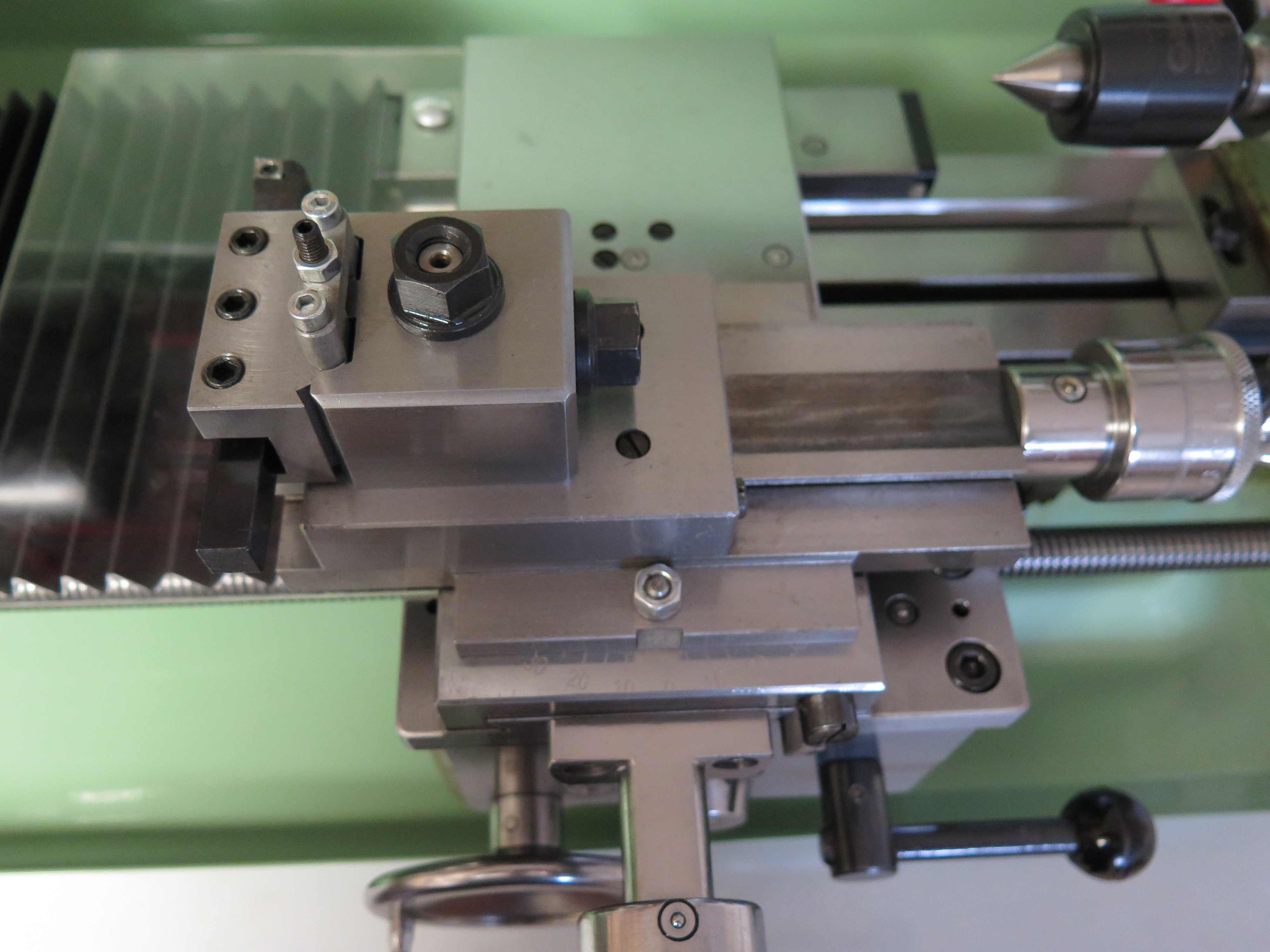

No nějak křivě ty šrouby vypadají :D

No ony ty šrouby nevypadají křivě, ale křivé jsou, kromě toho to celkové zpracování nevím jak to nazvat, jedině snad: "Je to hnus velebnosti, jdu blejt". :D :D :D

Čím docílili tak hnusnýho povrchu na tý zadní stěně pro dosednutí nože? To to dělali dlátem? :twisted: :D
Příspěvky: 9633
12. 1. 2016, 2:46
Důležitý je, jaká je kvalita funkčních ploch, máte to někdo?

Já o QCTP dumám dlouho, taky mě prudí podkládání plíšků, jenže všechny tydle systémy drží nože daleko od osy hlavy (originální nožovka Mazla má půdorys 40x40). Už takle je to gumový až hamba, nechci tomu nakládat ještě víc.

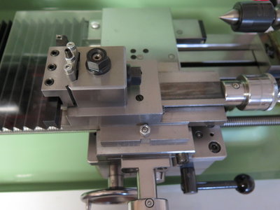

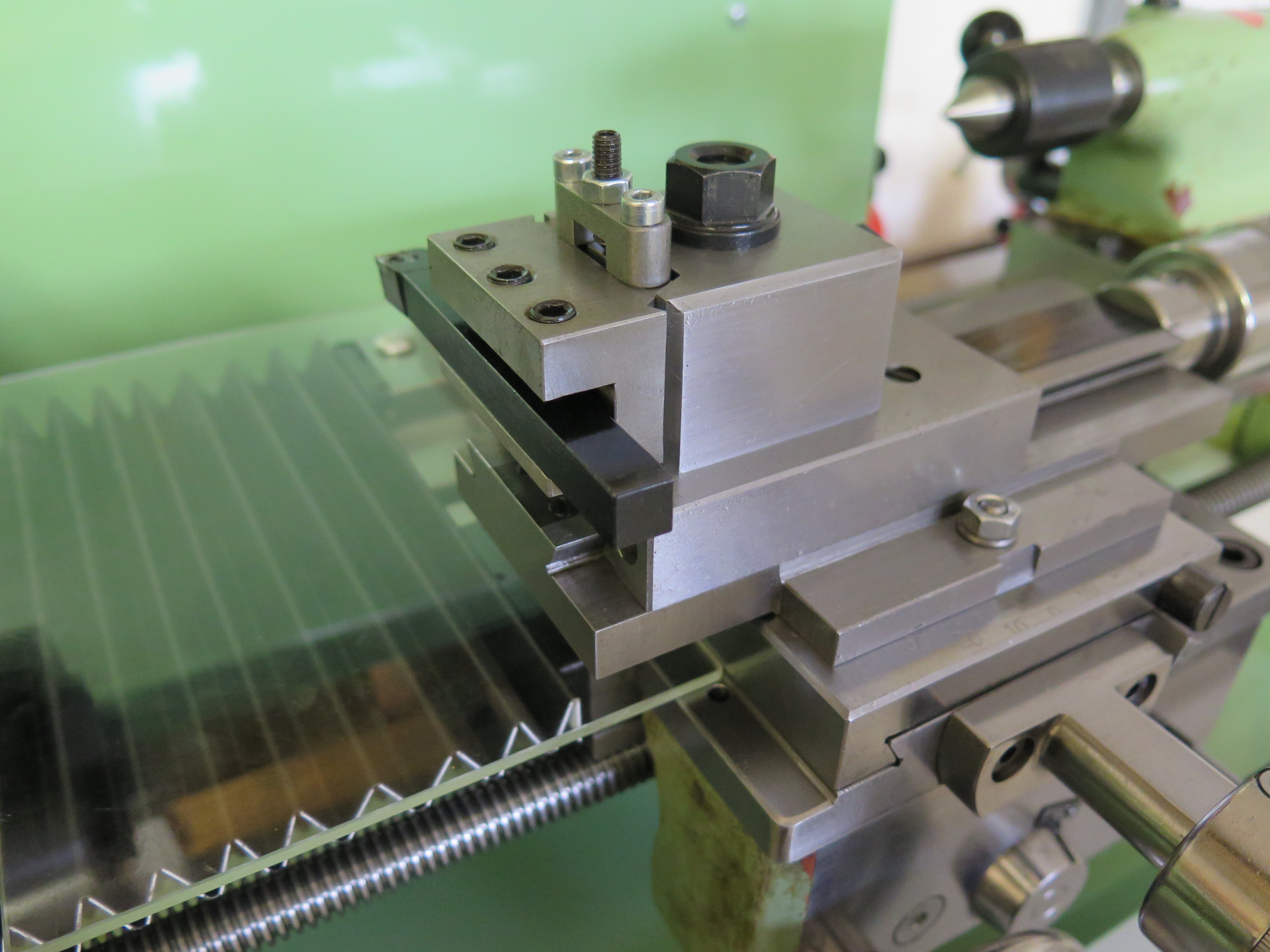

Hlavne preto si tu hlavu vyrabam sam ze tie cinske lacne to je des a hruza a este mi to nemusi pasovat nakoniec, tie co su uz dobre tym myslim tie co sa daju natacat na takom drazkovani tak tie su cenovo inde ale tie su uz dobre take mame v robote na manualkach ale na tento sustruh su asi aj tie najmensie uz velke :) Tuto si vyrabam na mieru na tento stroj a chcem pouzivat noze min. 12tky a co si urobis sam aj viac potesi :)

Já používám tuto nožovku a sem sní velice spokojenej :wink:

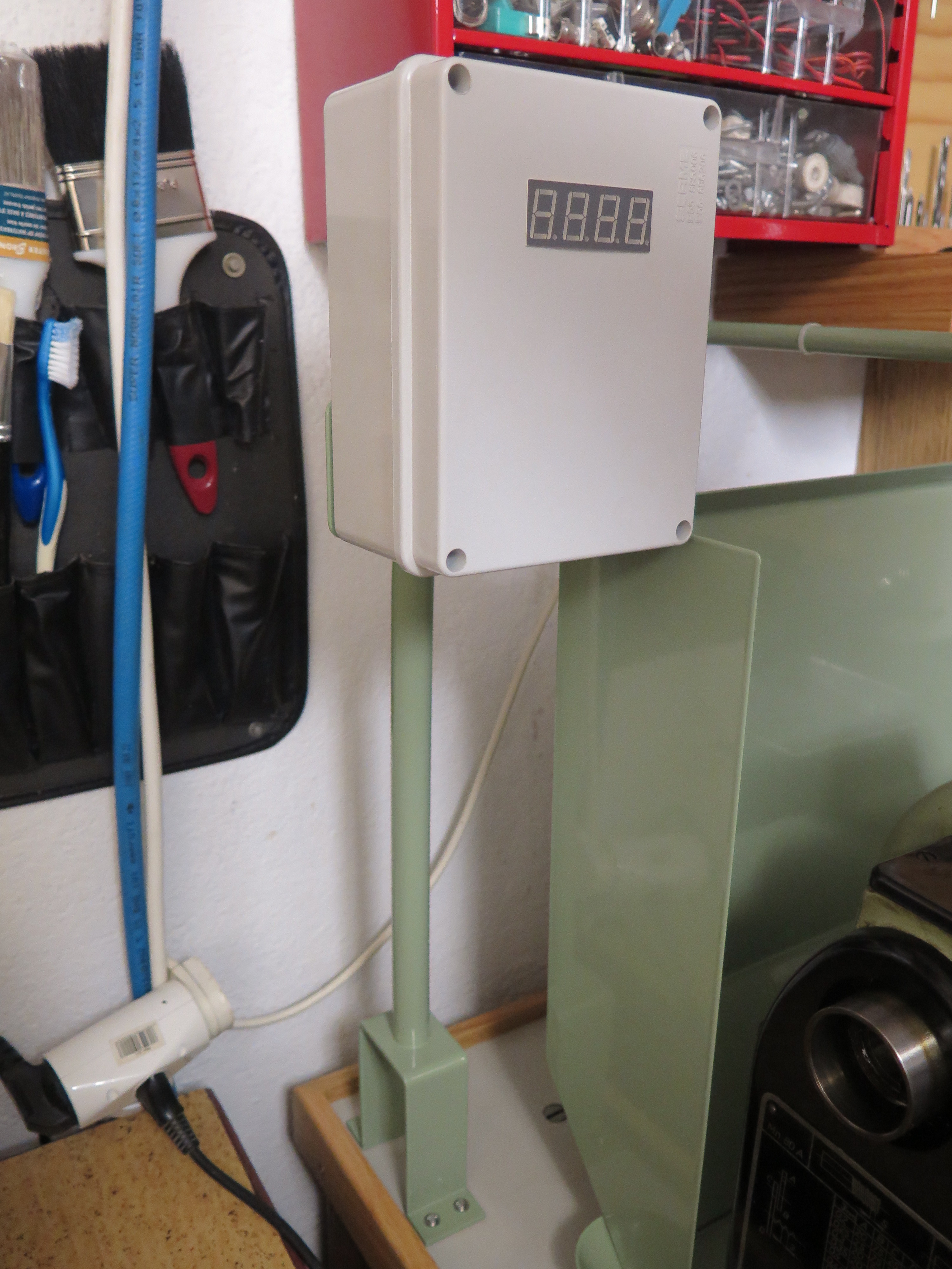

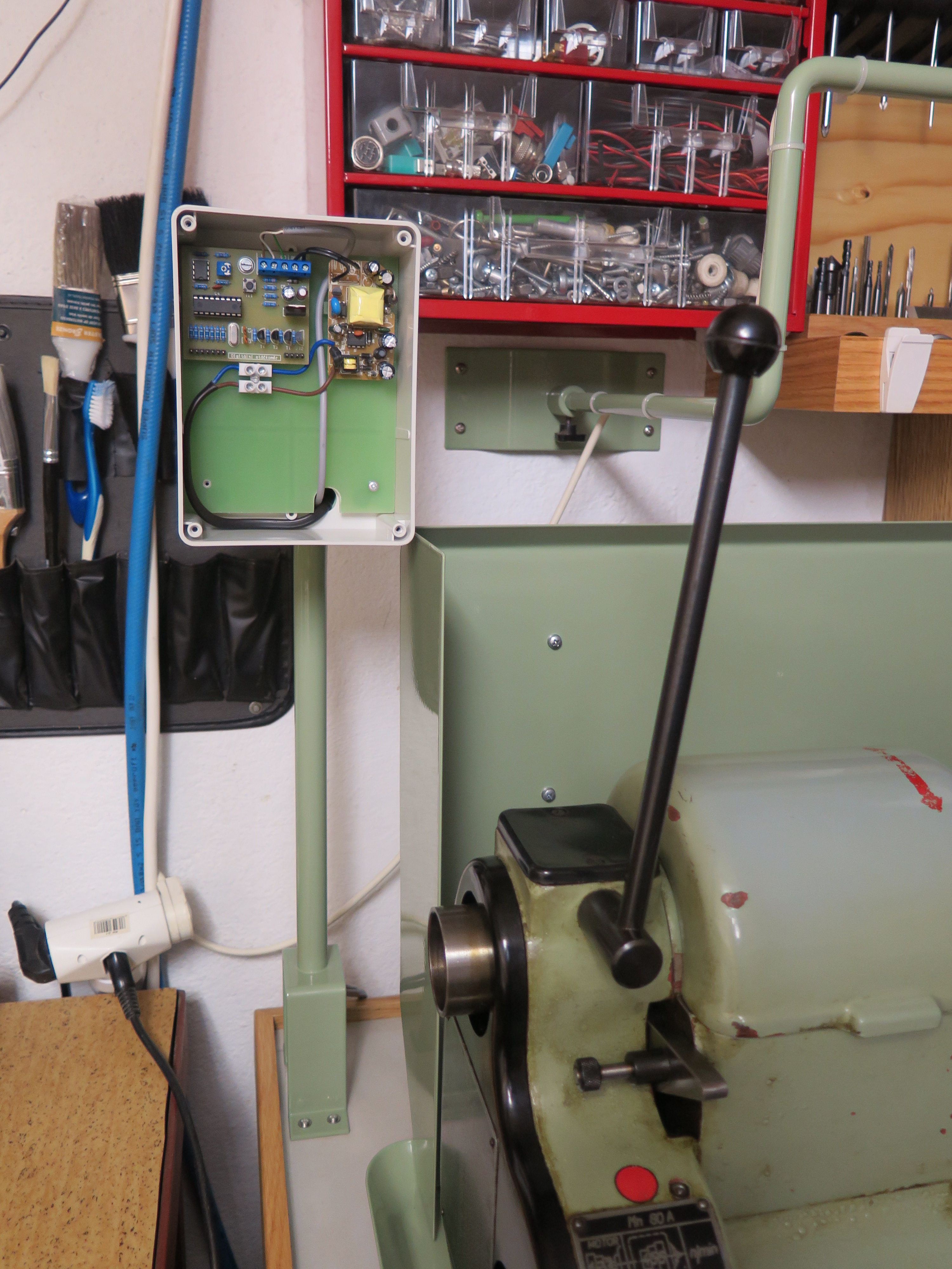

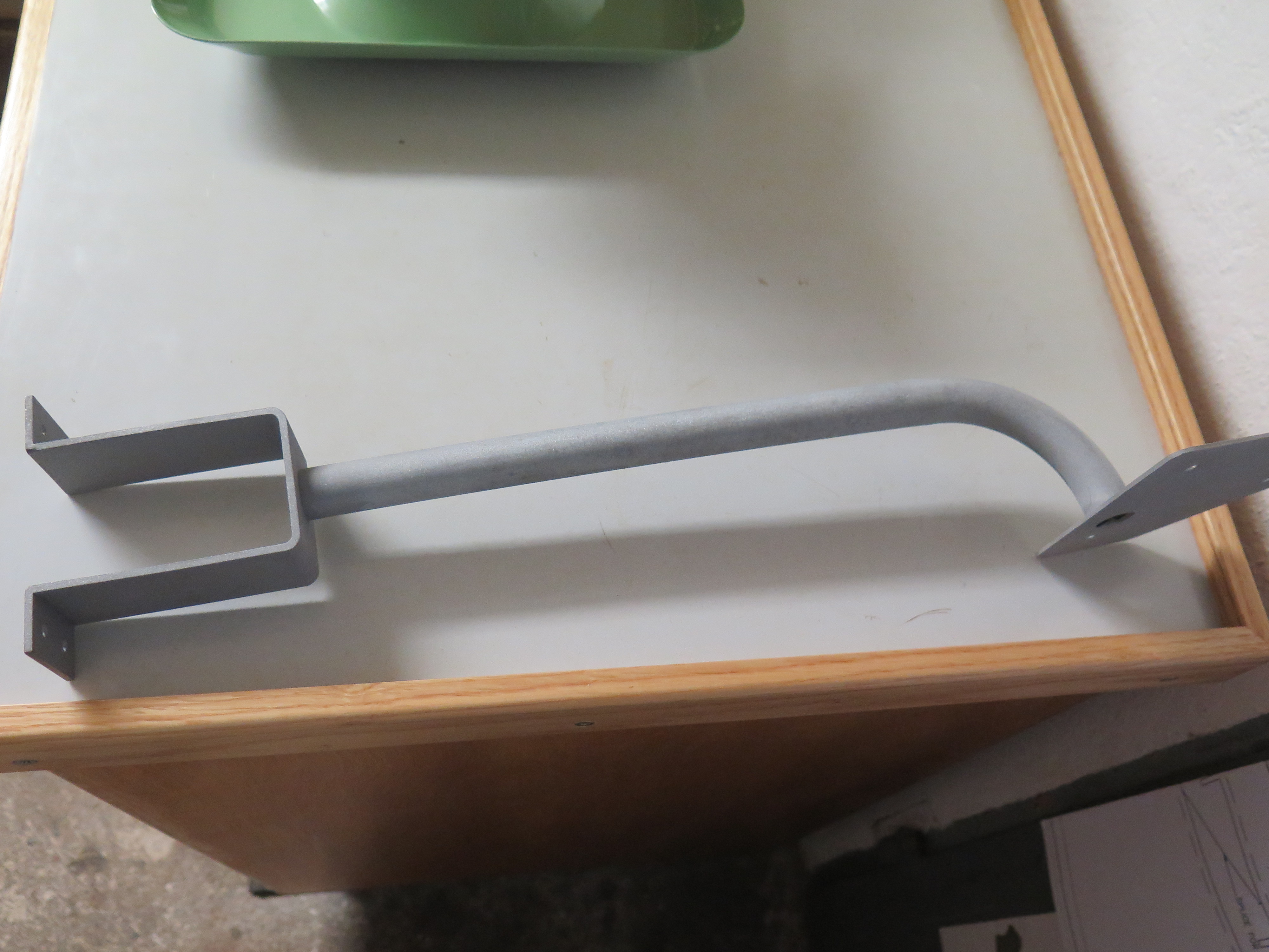

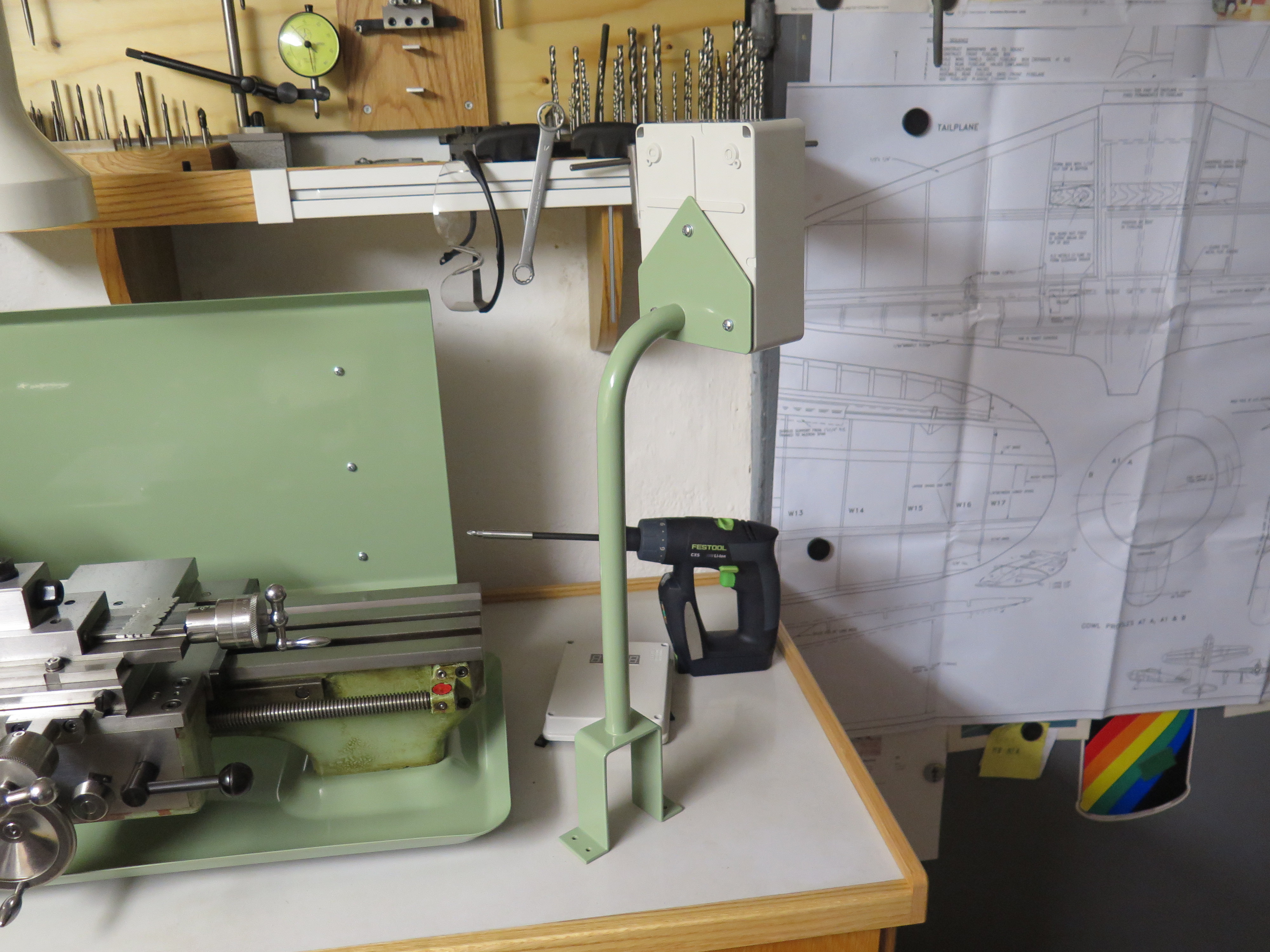

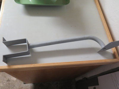

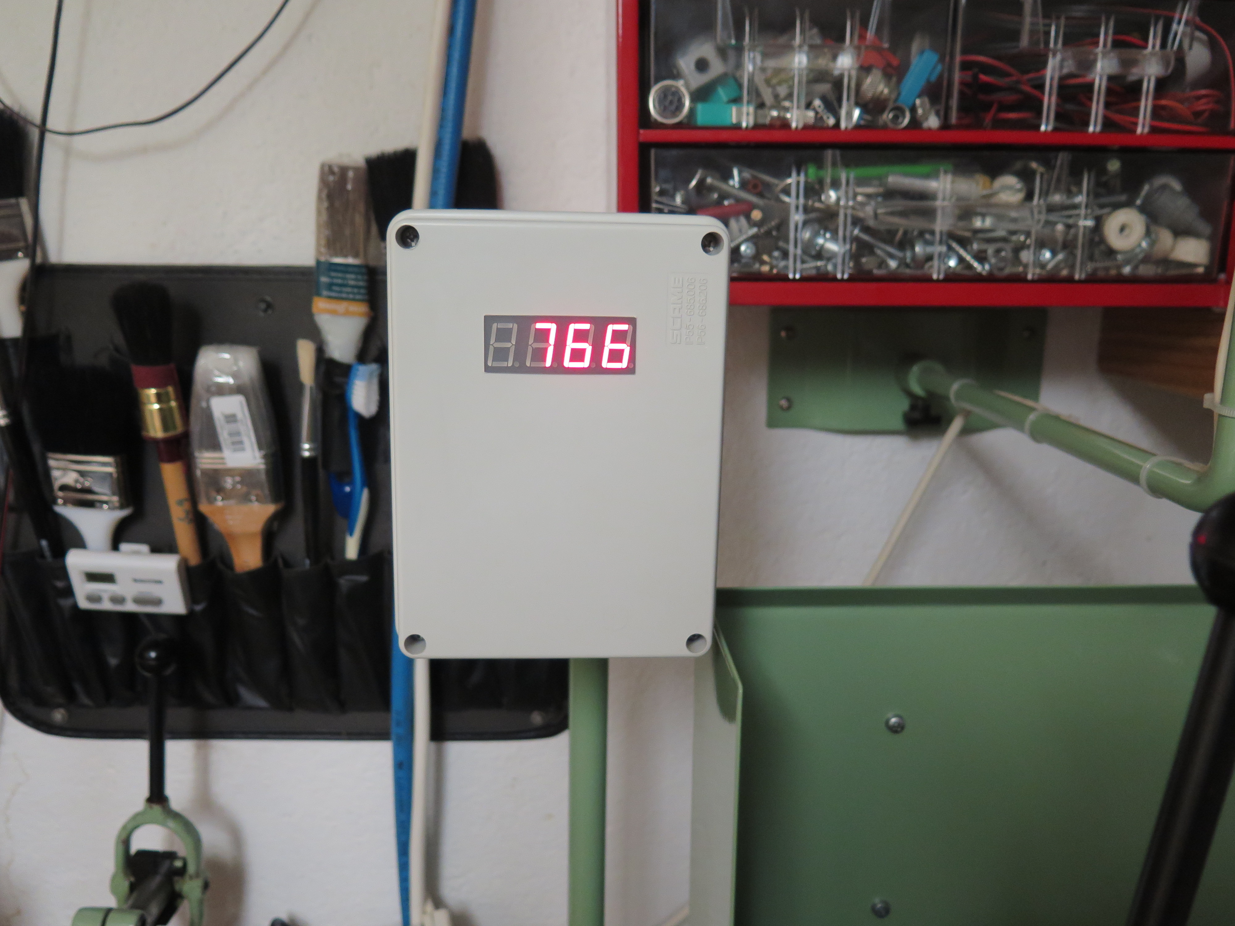

Tak sem začal přemejšlet o frekvečním mneniči a tak drobet sem začal bude umístenej ve skřínce a do krabice jak je otáčkomer bude vyvedený jenom ovládání proto ten otáčkomer :wink:
Držák svařenej a opískovanej
Držák po laku
Držák po laku
Montáž otáčkomeru
Montáž otáčkomeru
A dokonce to maká
A dokonce to maká

Tady se neřeší čistý nebo špinavý delá nebo nedelá proste to čistím po každé práci když se jdeš najíst tak si taky meješ ruce :lol: bert tu fotku jak je

festoo - ta hlava sa ako upina z tych fotiek nejak neviem? ja som v podstate okopiroval tu na rybinovu drazku nemal som rozmery takze vsetko rozmery su moje a podla potreby tohto sustruhu, zdala sa mi taka jednoducha a pritom funkcna a pevna, aspon ked je presne vyrobena :) ja to robim tak ze ten upinac kde je upnuty noz bude mimo suportu cize sa bude dat nizsie spustit a tym padom sa budu moct pouzit aj vacsie noze, len dufam ze to bude mat stale dostatocnu tuhost ale podla mna ano, vsetko ukaze az skuska.
