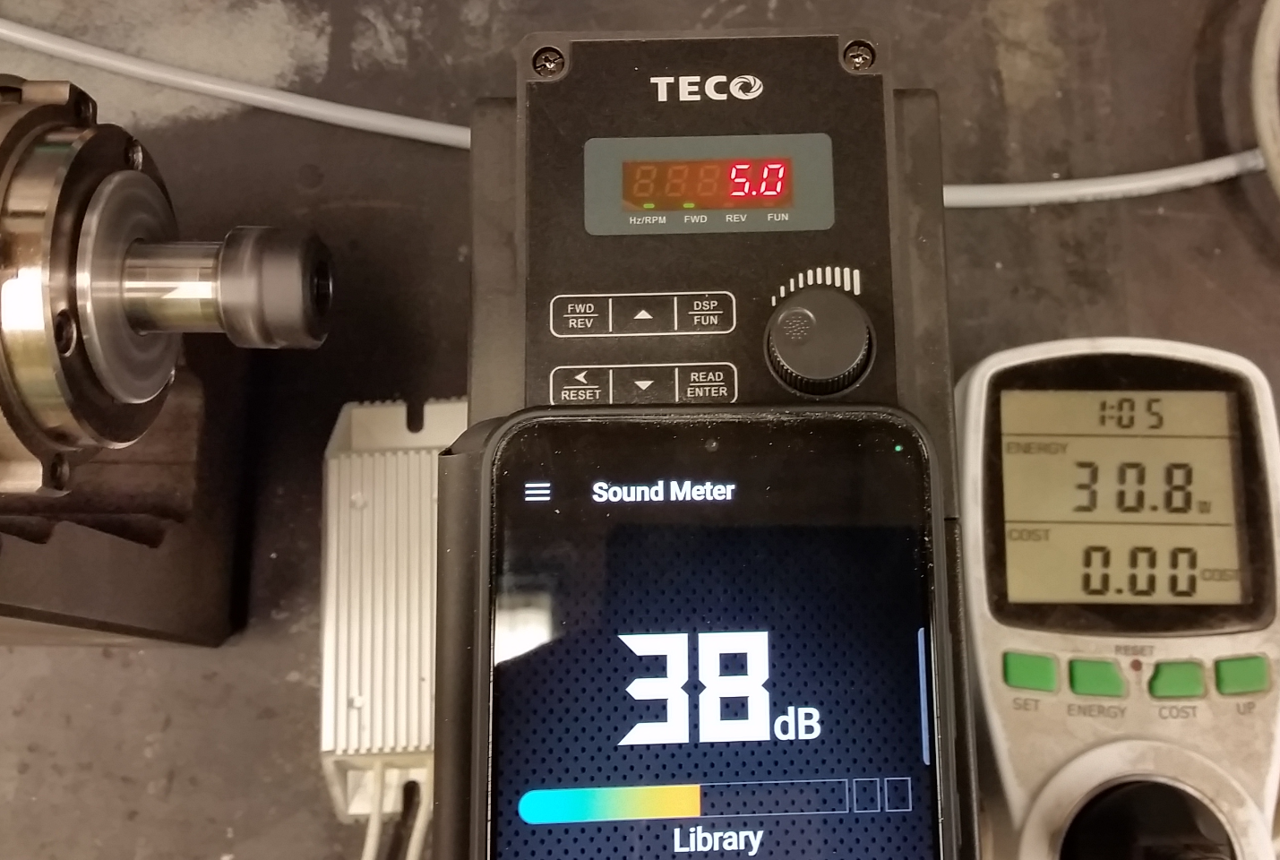

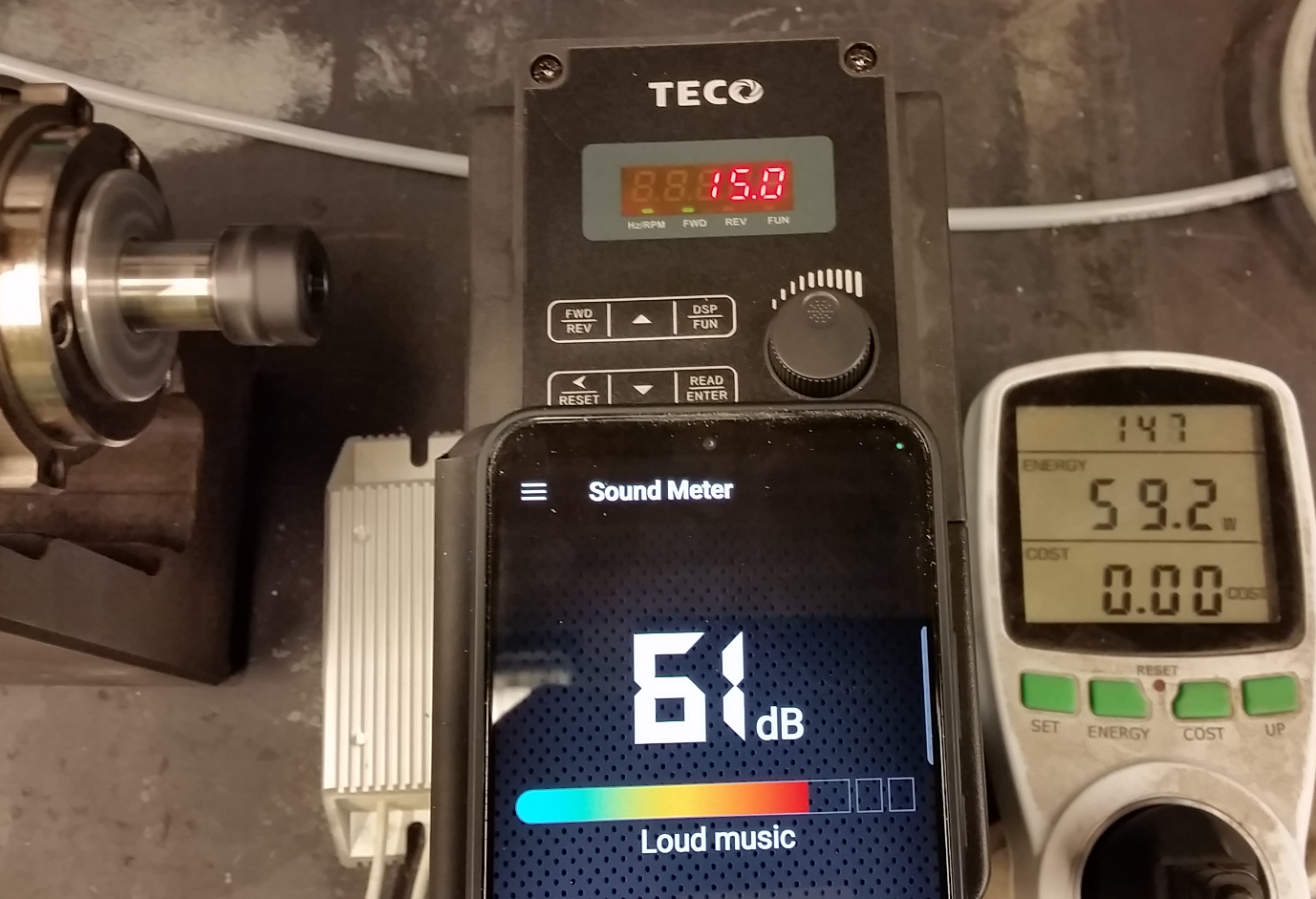

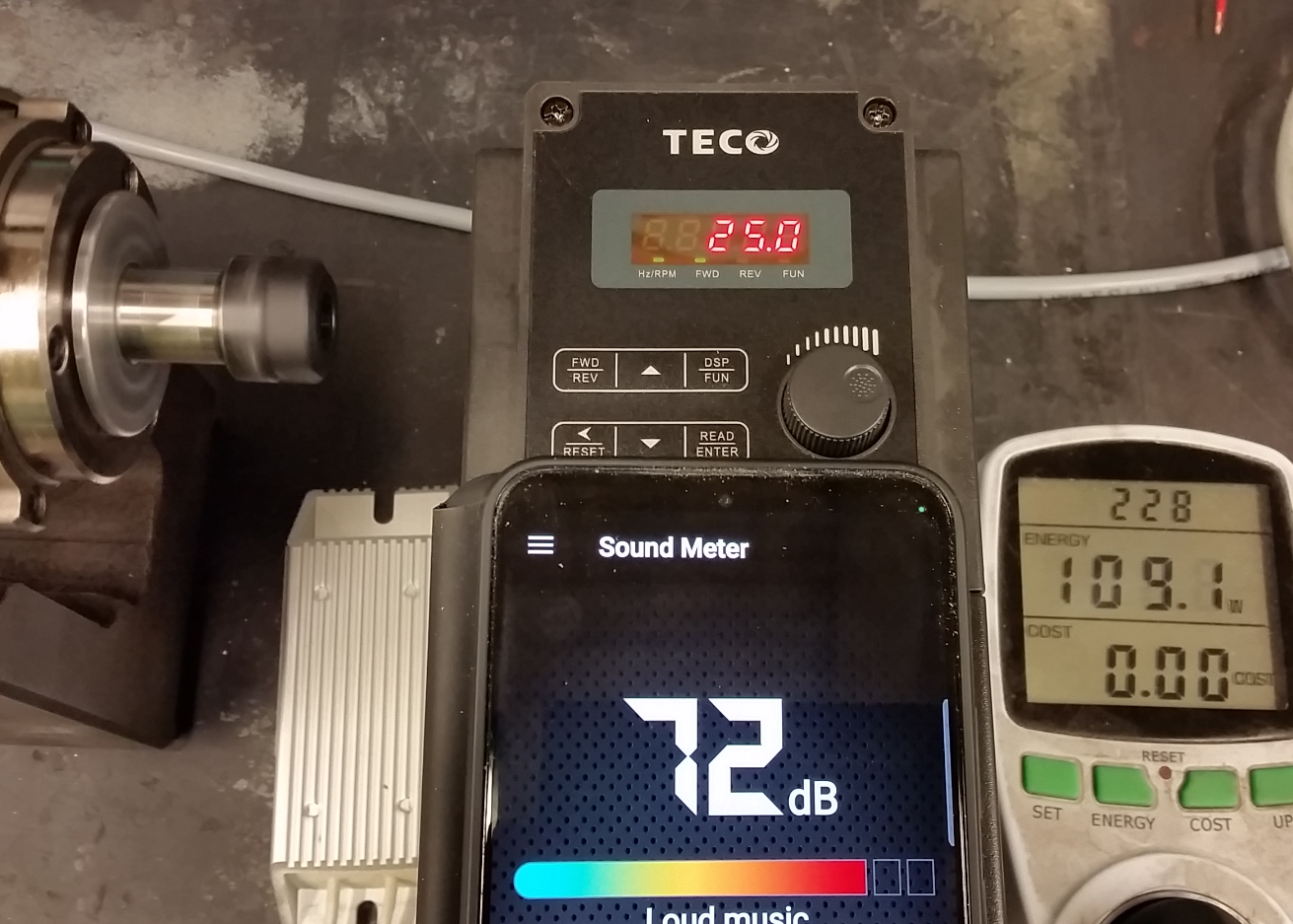

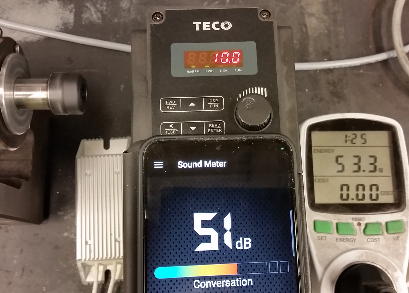

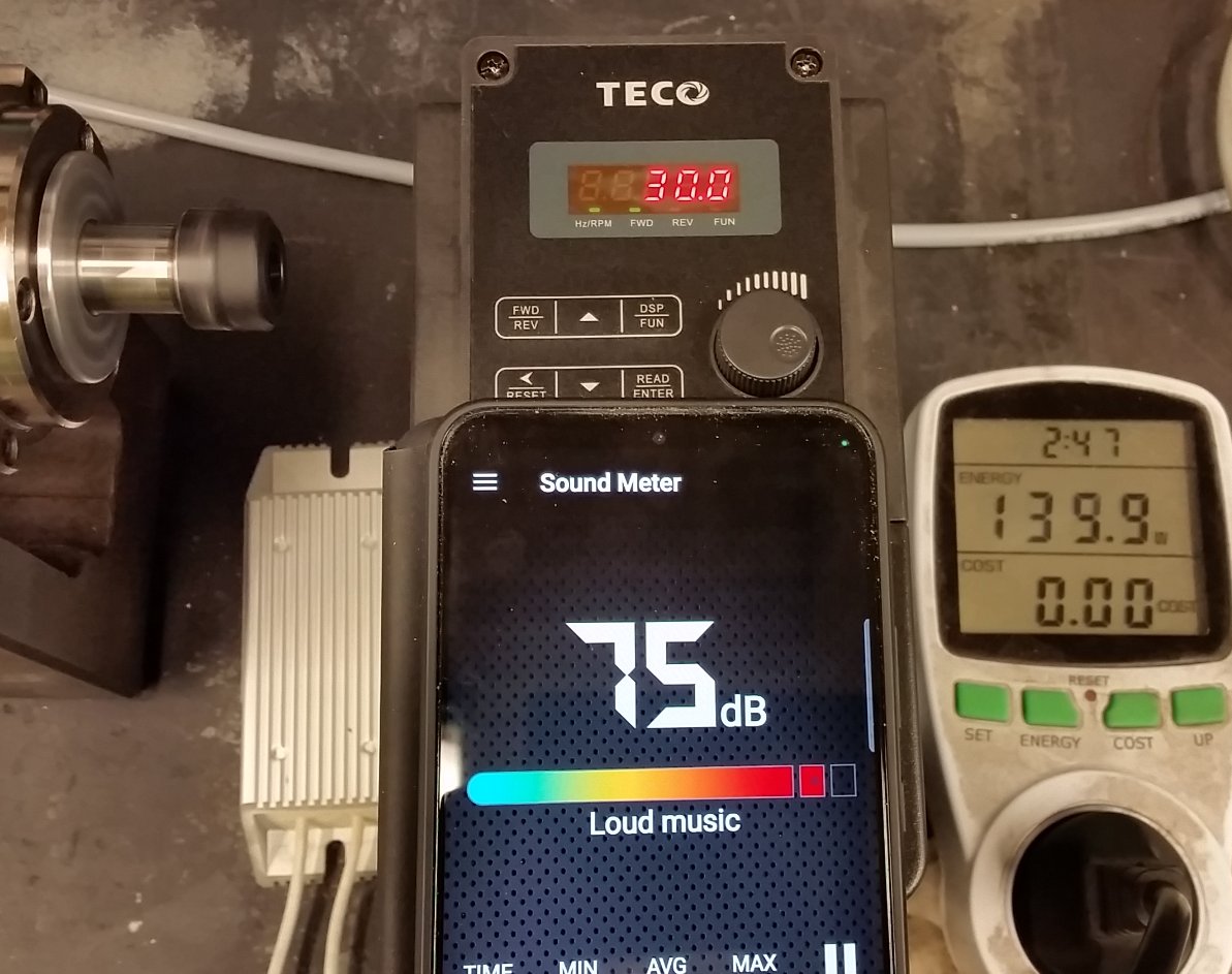

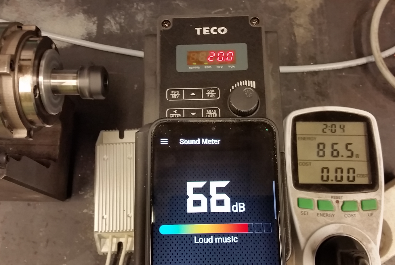

Tak doplňuji nějaké parametry k tomu elektrovřetenu Vevor 800W.
Už je jaksepatří zaběhnuté a tak jsem změřil spotřebu naprázdno a hlučnost při různých otáčkách.
Na displeji měniče je hodnota otáček v tisících.
Vřeteno je sice psané do 24tisíc otáček, ale po záběhu jsem ho trochu "přetaktoval" na 30k. Tím to nikomu nedoporučuji.
Po namontování na mašinu jsem zkusil porovnat výkon při reálné práci s Atasem 750W osazeným na vřetenová ložiska. Papírově by to mělo být to samé. Protože se jedná o práci co se docela opakuje tak jsem jenom porovnal parametry z CNC programu pro Atas a to co jsem musel korigovat pro Vevor. Jedná se o "vyříznutí okna" do desky Al 6082 silné 20mm pomocí hrubovací frézy 6mm.
Zatímco Atas zvládá při 12000 ot/min hloubku třísky 6 mm při posuvu 350 mm/min, tak Vevor zvládne max 2 mm. Jakékoliv laborace s posuvem, otáčkami, třískou vedly k přetížení a rychlému nárůstu teploty, nebo poklesu otáček.
Reálný výkon je tedy zhruba třetinový nežli udávaných 800W. Při plném zatížení se na tom "watmetru" plácala hodnota cca 260W.
