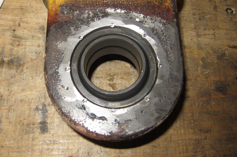

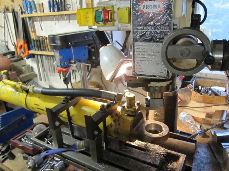

Když už je tu řeč o těch pístnicích a čepech. Nedávná práce na frézce Proma.
Vyvaření oka, broušení, vystružení a nalisování nových pouzder.

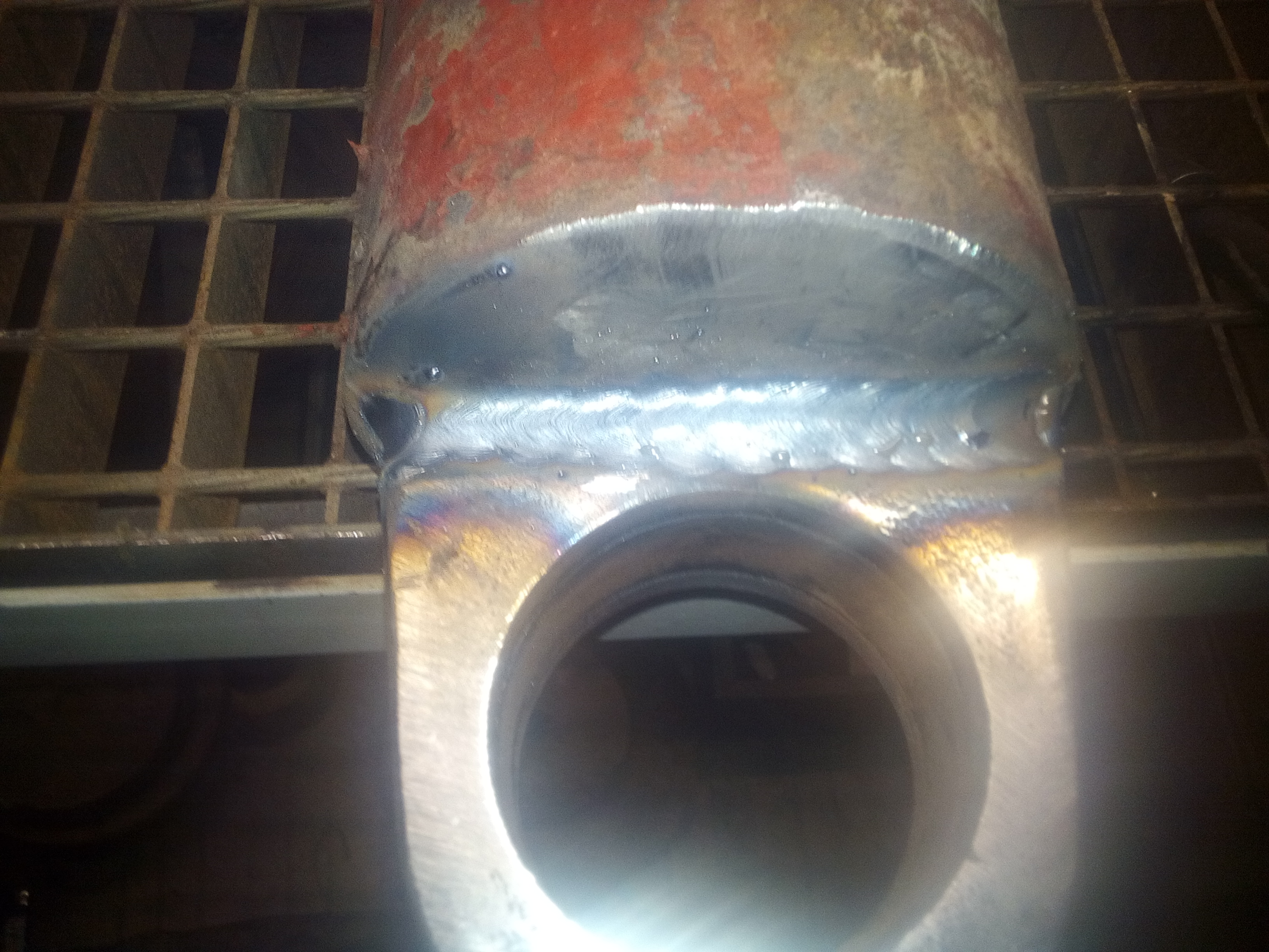

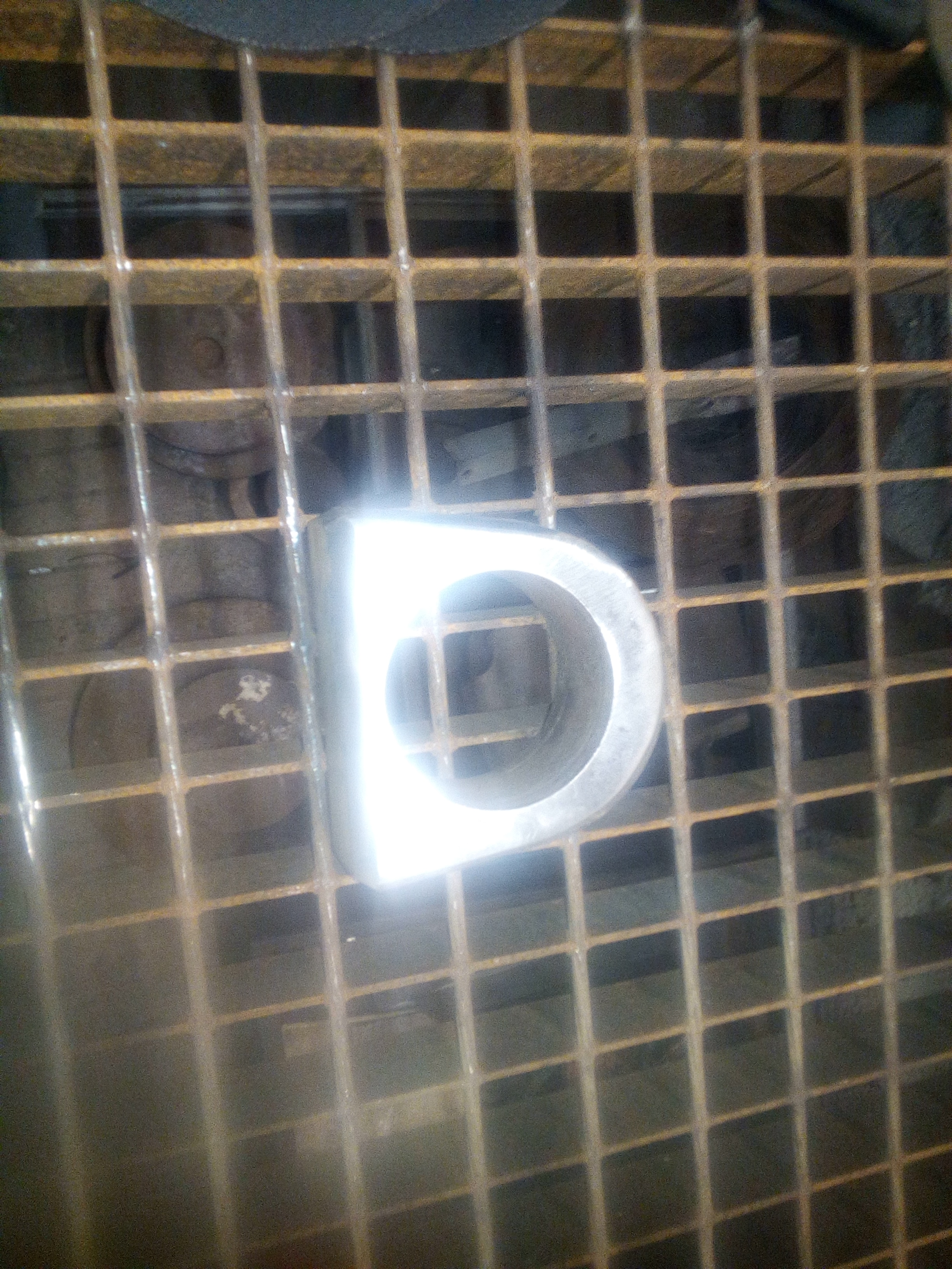

Jova: taky jsem nedávno otáčel oko o 90 stupňů. Sice jsem moc strojařiny nevyužil. Jen tu hopsalku a svářečku. Ono to dno je vypouklý, proto tam zůstal ten spodek. Boky jsem pak obrousil rozbrusem a zůstal tam ten střed.

jova píše:Když už je tu řeč o těch pístnicích a čepech. Nedávná práce na frézce Proma.
Co to máš za vyvrtávací hlavu?
WEILER LZ280, FNA22
jova
Příspěvky: 2574
29. 4. 2018, 3:56
Je na ní napsáno NAREX Vhs 5-50mm.
Kužel MK3, přitažení šroubem M10, dělení je po 0,01mm.

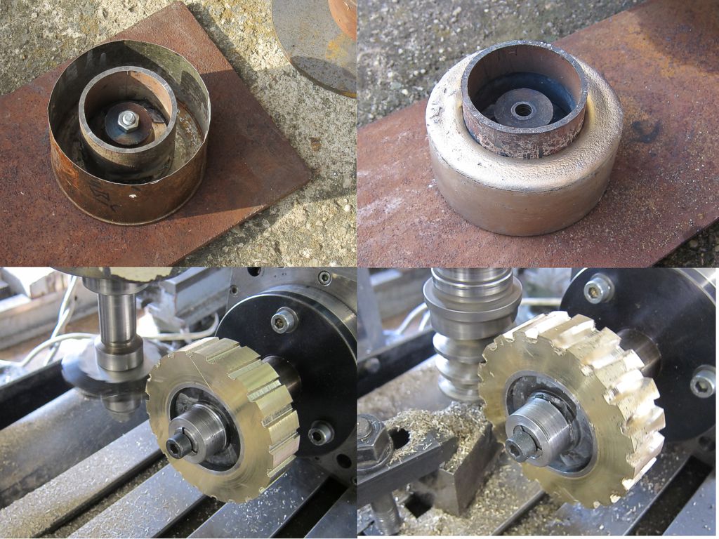

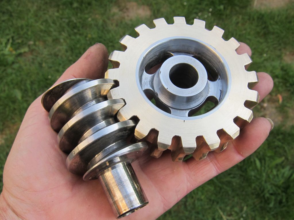

Další kousek na parní stroj, šnekové kolo řízení modul 4,5.
Střed je svařovaný z oceli, roztavená mosaz co dům dal, je odlitá do plechovky. Ozubení je předfrézované modulovou frézou. Načisto pak vystrouháno druhou polovinou uříznutého šneku, na kterém jsem rozbruskou vyřezal zuby a podsoustružení nahradil jejich vyhnutím :D

jova píše:Další kousek na parní stroj, šnekové kolo řízení modul 4,5.
Paráda, naozaj krásna práca. Ten šnek si už mal, alebo si ho tiež vyrábal?
jova
Příspěvky: 2574
4. 5. 2018, 10:33
Šnek už jsem měl, jen byl na to moc dlouhý, tak jsem ho říznul na půl.
Ušetřil jsem si tak práci s jeho výrobou a výrobou frézy na šnekové kolo.
Příspěvky: 9596
5. 5. 2018, 2:23
jova píše:Střed je svařovaný z oceli, roztavená mosaz co dům dal, je odlitá do plechovky.
Ta ocelová trubka byla zalita v tom stavu, v jakém ji vidíme na fotce? To nepotřebuje nějakou přípravu, aby se to dobře spojilo?
jova
Příspěvky: 2574
5. 5. 2018, 7:31
Ano, je to jen zalité. Ono to není dobře vidět, ale ten ocelový prstenec je na střed přivařen pomocí 4 drážek na obvodu. Díky tomu povrch není hladký a lépe to drží. Mám vyzkoušeno, že i na hladké ocelové trubce se to díky většímu smrštění mosazi sevře tak, že to není možné urvat. Stejně se chová i hliník. Už jsem to použil například viz. Odlévání mosazi: http://www.jova1.cz/dilna/odlevani/odlevani.html

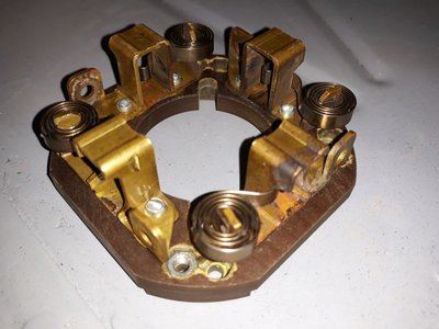

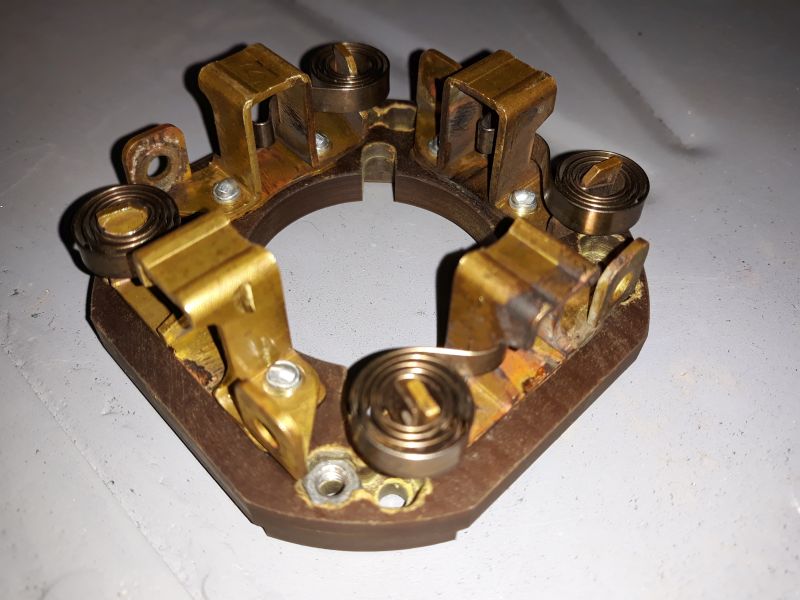

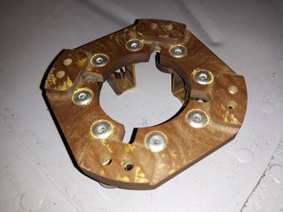

dnes som zachraňoval jeden elektromotor na pohon kompresoru.
držiak uhlíkov bol z plastu a nevydržal prehriatie. Nový kus je z pertinaxu a sadol na jednotku.
bobik
Příspěvky: 4556
Bydliště: Okres Klatovy
6. 5. 2018, 7:34
To byl smrad při tom obrábění, že jo. :D
r4cv
Příspěvky: 2938
Bydliště: Topoľčany
6. 5. 2018, 12:38
bol som prekvapený, ale vôbec to nesmrdelo. ale robil som to HSS na cca 25m/min, bez chladenia.
