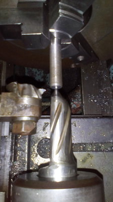

Test "nového" pevného hrotu.
Pavka
Příspěvky: 908
Bydliště: Ronov
5. 6. 2018, 11:02
A jak to dopadlo?
Mylan
Příspěvky: 502
Registrován: 7. 8. 2016, 3:04
Bydliště: SNV
6. 6. 2018, 9:26
No som spokojný, už mi neodtláča materiál, keď režem dlhý tenký závit a môžem rezať s kolečkovým nožom.

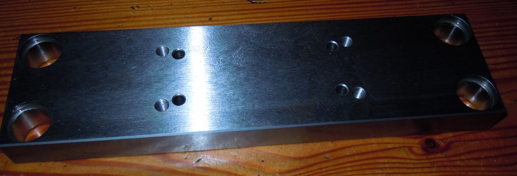

Trochu oceli 25x80x300 1.2311. Nacenil jsem to na 3h a patlal jsem se s tím 7h. A to jsem dělal jenom díry a sražení. :D Ocel fakt není pro mě, zůstanu u slitin hliníku.
Příspěvky: 10258
6. 6. 2018, 9:59
bobik píše::D Ocel fakt není pro mě, zůstanu u slitin hliníku.
Ono je to hlavně o nástrojích ,u těch noname univerzálních má co dělat i tuhý centrum a odtlačení tam je někdy katastrofický .Taky dělám nejvíc hliník .
Jaké jsi tam měl tolerance žes to odhad na 3h? a jestli to není tajný jaká byla cena ?
bobik
Příspěvky: 4556
Bydliště: Okres Klatovy
6. 6. 2018, 10:23
4 díry 22H7 v roztěči na +-0,01. Neměl jsem průměry jak odměřit, tak jsem si vysoustružil kalibr. Výstružníky jsem taky neměl, tak jsem to udělal frézou. Na pořádný CNC frézce s vybavením by se to muselo dát pod dvě hodiny. Protože povrch měl toleranci rovnoběžnosti 0,05, tak jsem objednal broušený polotovar od Lentusu za 1550Kč. 8 děr je volných, tak jsem je jen předvrtal, že to dovrtám na vrtačce. To jsem si dal. Je to pěkně tvrdej materiál, furt jsem musel chodit přebrušovat vrtáky. A dělat 4 průchozí závity byl hodinový horor, kdy jsem čekal, kdy ten závitník rupne a já pak dám víc za vyjiskření, než vydělám. No a za práci jsem si řekl jen 900Kč. :D
Příspěvky: 10258
6. 6. 2018, 10:33
Na výstružníky bych se .... chce to 3-4 vyvrtávací hlavičky(abys v sérii děr nemusel furt přehazovat ) a je po starostech. Jo a nějaký supita ( stačej tak 3 a máš na většinu průměrů) na bazoši nebo aukru tak 1500-2000 .

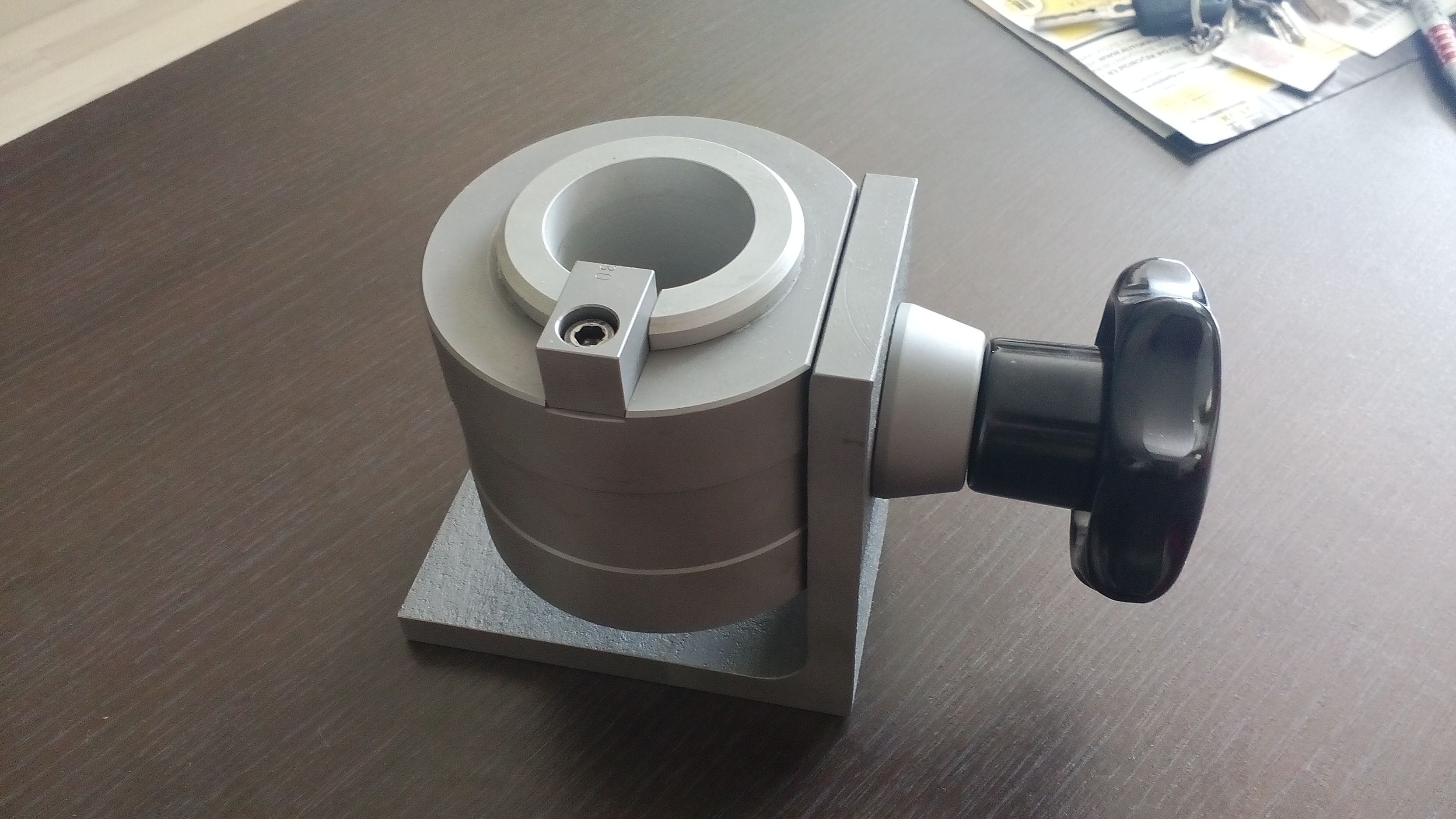

Nazdárek
Přikládám poslední přírůstek do dílny.
Není to sice bastlené dneska, spíš když bylo volno.
Prozatím je to celé opískované, zvažuju nějakou povrchovku. Zvažuju kladívkovou barvu nebo komaxit.
Tak a teď k jadru pudla
Jedná se o výklopný držák ISO 40 kuželů.
Celé je to ocelové, pouze samotný kužel je vlisovaný hliník.
Tak snad se líbí

Pavka
Příspěvky: 908
Bydliště: Ronov
15. 6. 2018, 6:33
A k čemu je to dobré? Můžeš to trochu popsat.
