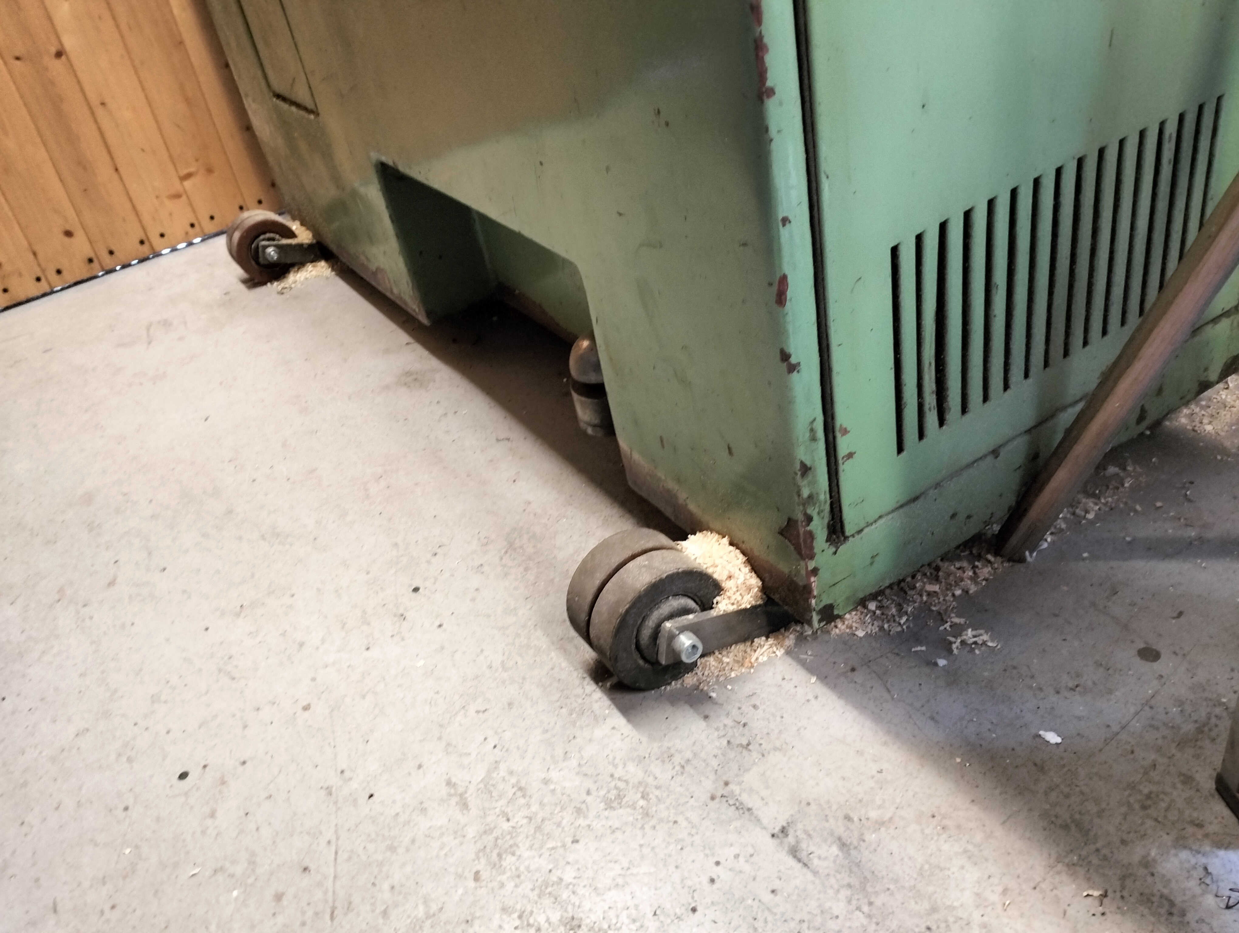

Zverodoktor - Teoreticky by šlo na bok přidělat nějaký profil a do něj ta šroubovací kola , já potřebuji zdvih jen o cca. 10mm . Dělá se například tohle -
https://www.kolapirkl.cz/zvedaci-koleck ... 20-a90-075
Já to ale potřebuji obráceně , jak jsi posílal ty , vysouvat kolečko .
Možná koupím jen ty polyreutanové rolny a dám osku do jeklíku , tam bude nosnost dostatečná . Jen pořešit to otáčení ale mám tu nějaká jetá axiální ložiska . Pákou zvednu jeden konec soustruhu , vyndám ty gumové podložky pod rámem a položím na zpět na kolečka . Jen se mi moc nechce nic vrtat do boku stojanu toho soustruhu , je to "My precious" ❤ .
Charon - rozhodně nechci soustruh na kolečkách , jde jen o ten přesun . Pokud bych pod něj dal ten rám , tak už ho nedám do rohu , já mám opravdu málo místa . Navíc ten soustruh až zas tak vratký není , jde spíše o to že musím hlídat těžiště na tom paleťáku pod ním aby nesklouzl do strany .

Ja ho dal na kolecka, z duvodu ze je u zdi, abych mohl pohodlne dozadu.
Udelal jsem dva jekli s koleckama.
Fotku ale ted nemam.

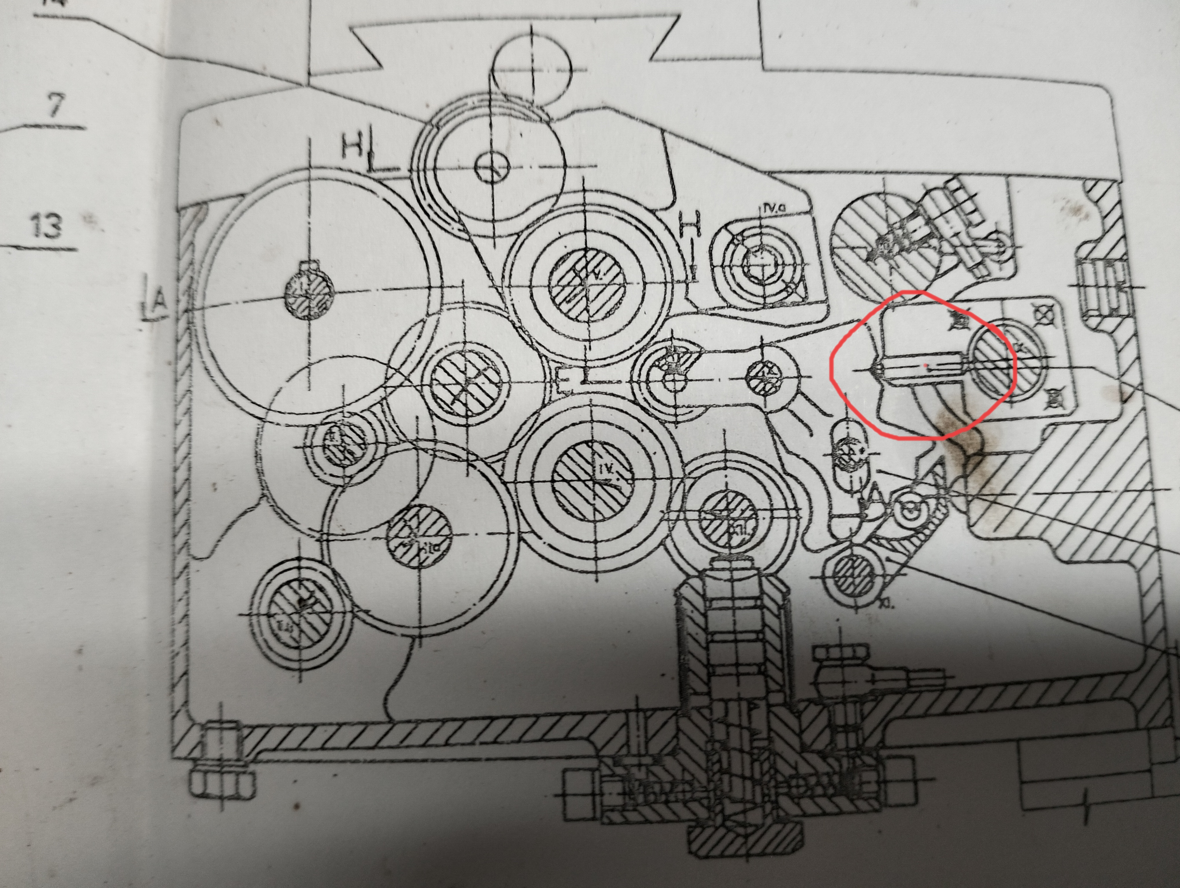

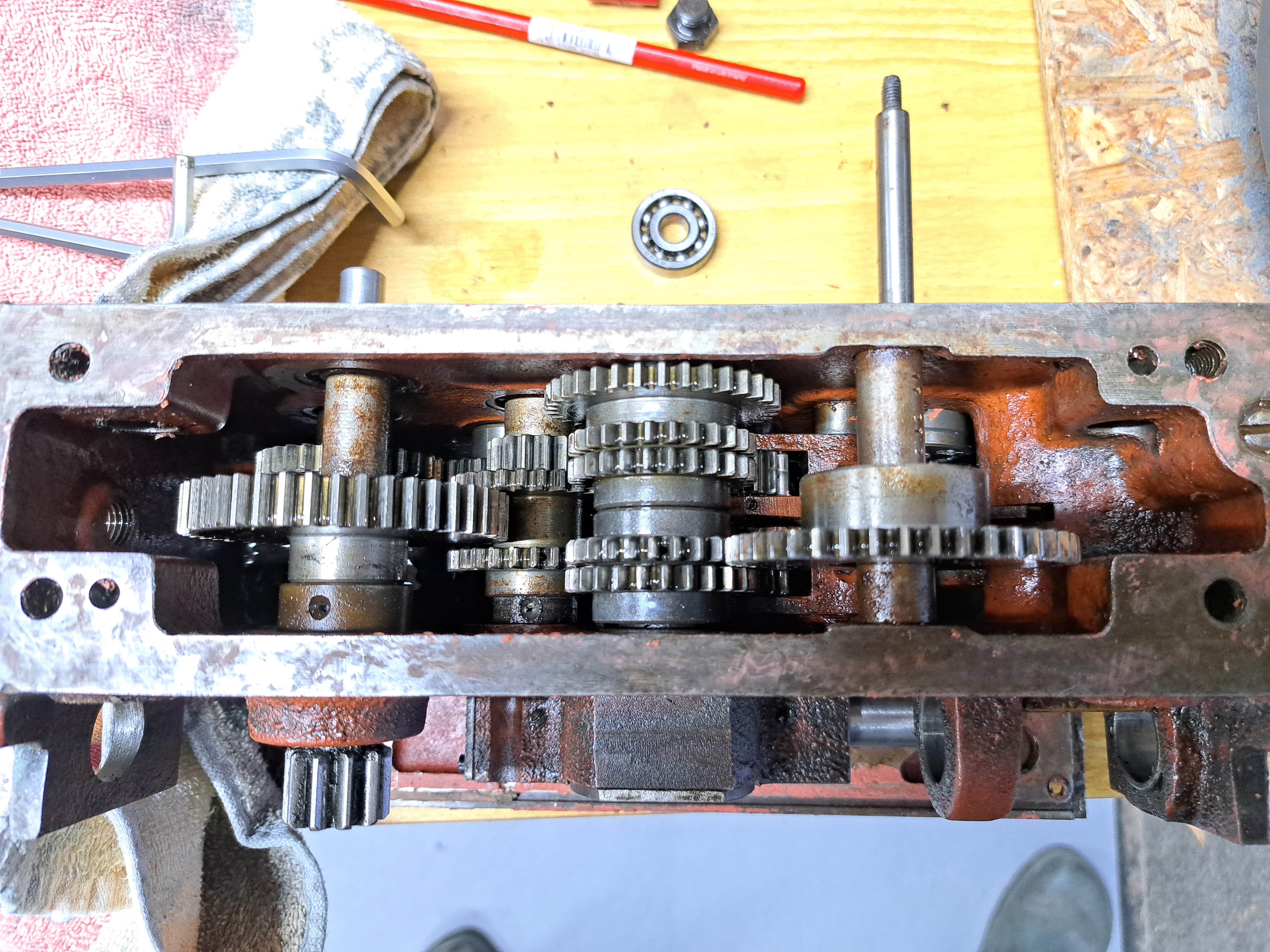

Ahoj v SM 16-b, mne obcas vyskakuje 3. rychlost.
Cim to muze byt? Je to na vyndani prevodovky?
almac
Příspěvky: 757
Bydliště: Liberec
3. 7. 2023, 3:07
ten problém bude v záskočných kuličkách a jejich přítlačných pružinách - unavené/zlomené. Jsou tam 2, jedna pro vodorový pohyb řadicí páky, druhá pro svislý. Taky mě oprava čeká. Bez demontáže převodovky se to asi neobejde. A.

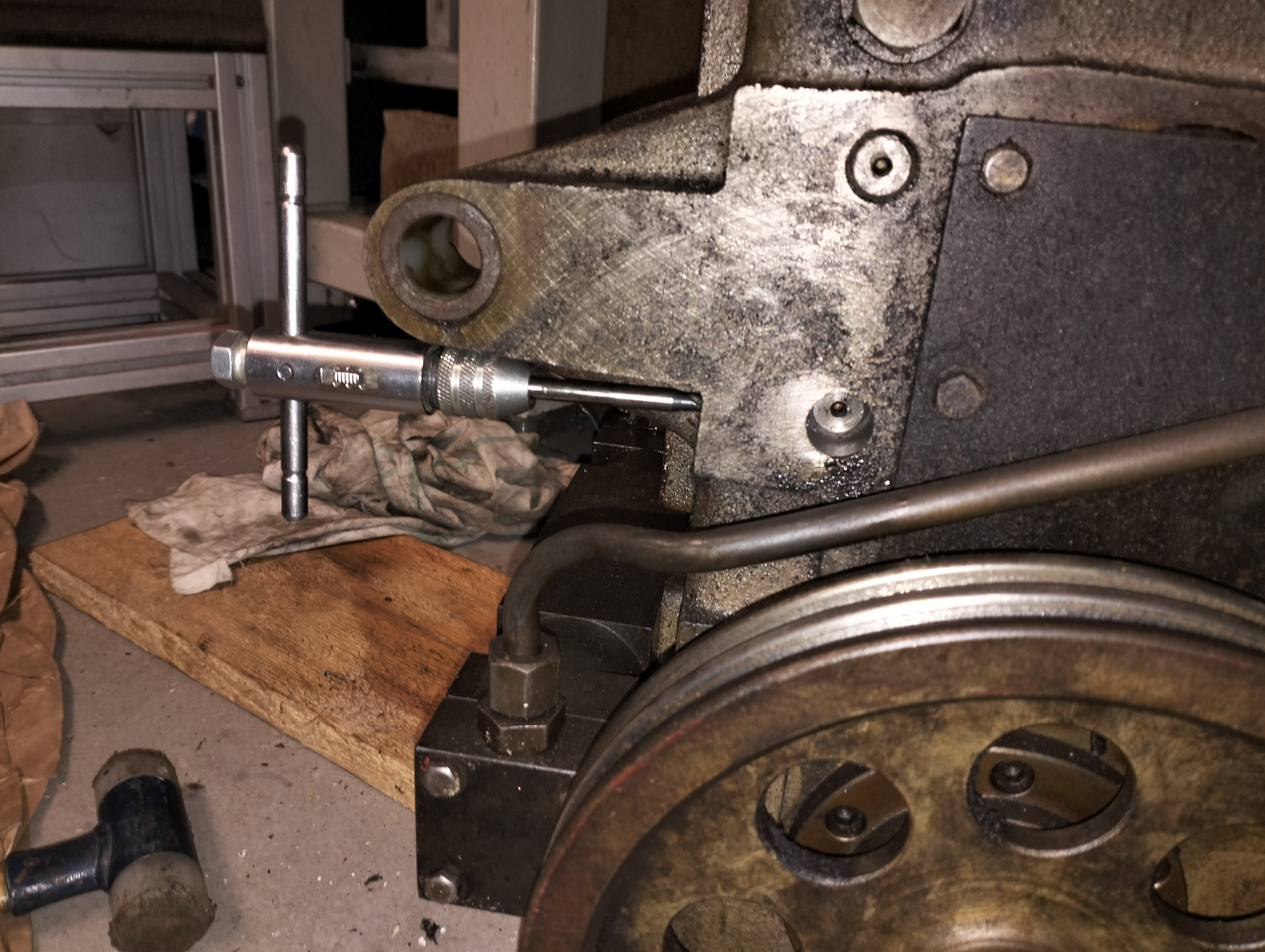

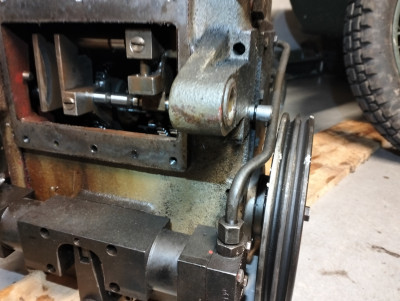

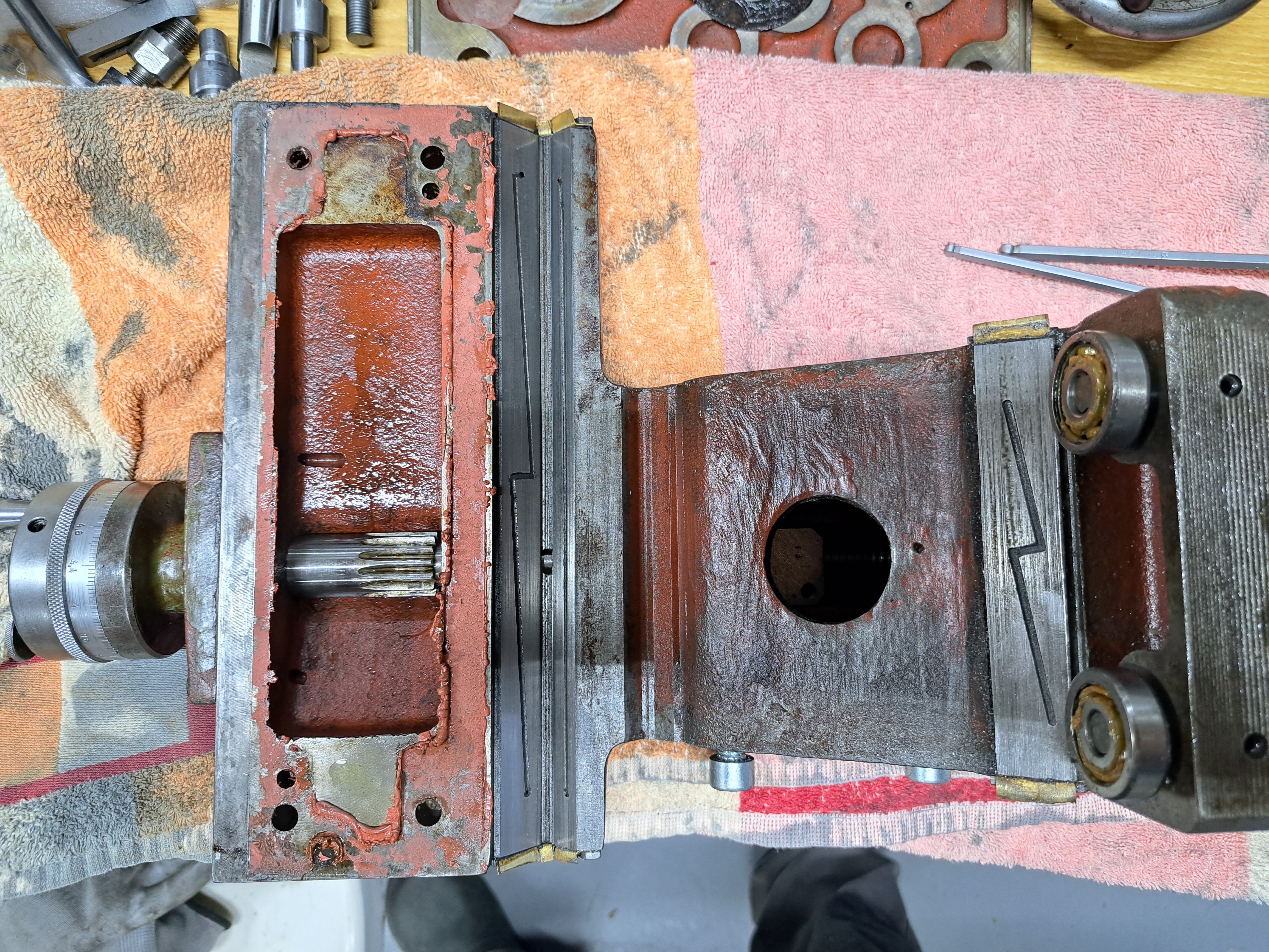

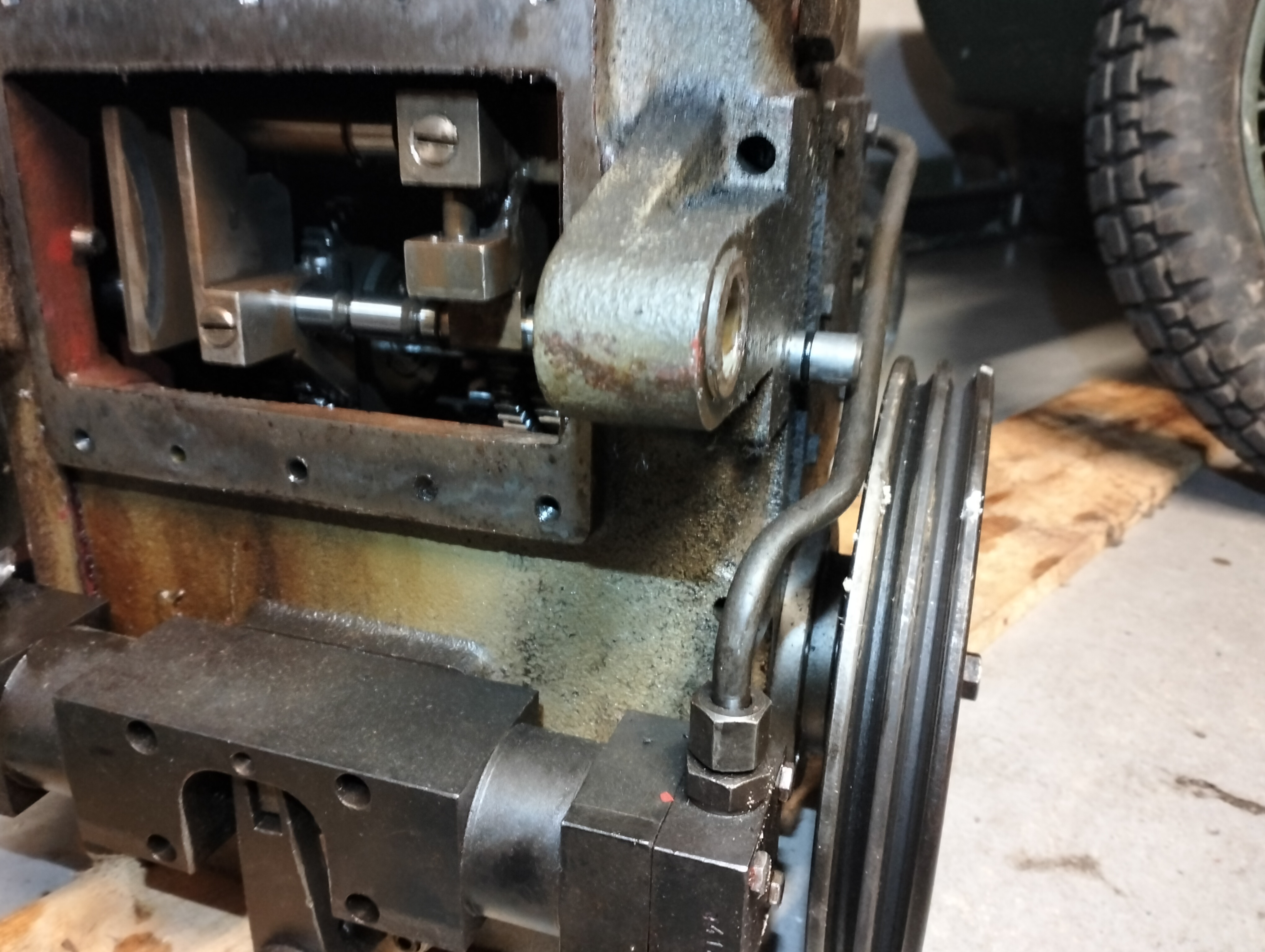

Mel jsem sundane sane a suportovou skrin. Prikladam foto, jak to vypada v nejstari verzii 16ky. Tmel jsem resil v jinem vlakne, tak si ho prosim nevsimejte. Uz je sundanej a nahradim ho Loctitem.
V zime asi udelam rozborku, protoze kolem nektere Z hridelek tece olej a bude to chtit novy o krouzek. Musim si promyslet postup vyndavani, at se nekde nezaseknu

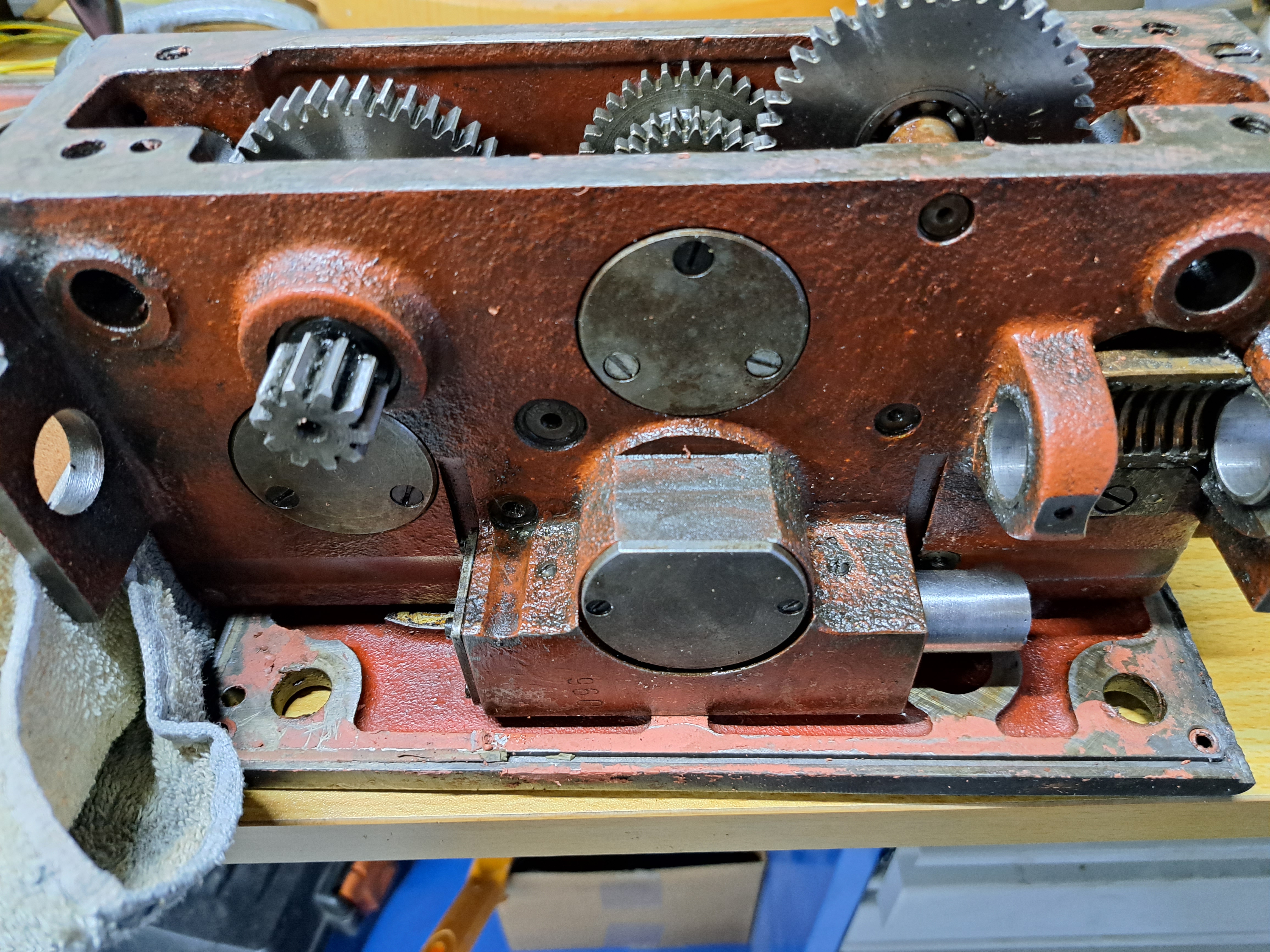

almac píše: 3. 7. 2023, 3:07 ten problém bude v záskočných kuličkách a jejich přítlačných pružinách - unavené/zlomené. Jsou tam 2, jedna pro vodorový pohyb řadicí páky, druhá pro svislý. Taky mě oprava čeká. Bez demontáže převodovky se to asi neobejde. A.
Tak jsem to opravil, pruzinky byli ok. Problem byl v cervikovi co zajistuje hridel, po ktere chodi ta vidlicka, takze plavala cela ta hridel. Cervik mel nakopnuty zavit a ikdyz byl utazeny, nedosahnul na hridel😁.
Jde to videt uz pri sundani zadniho krytu.

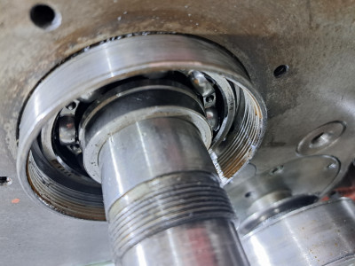

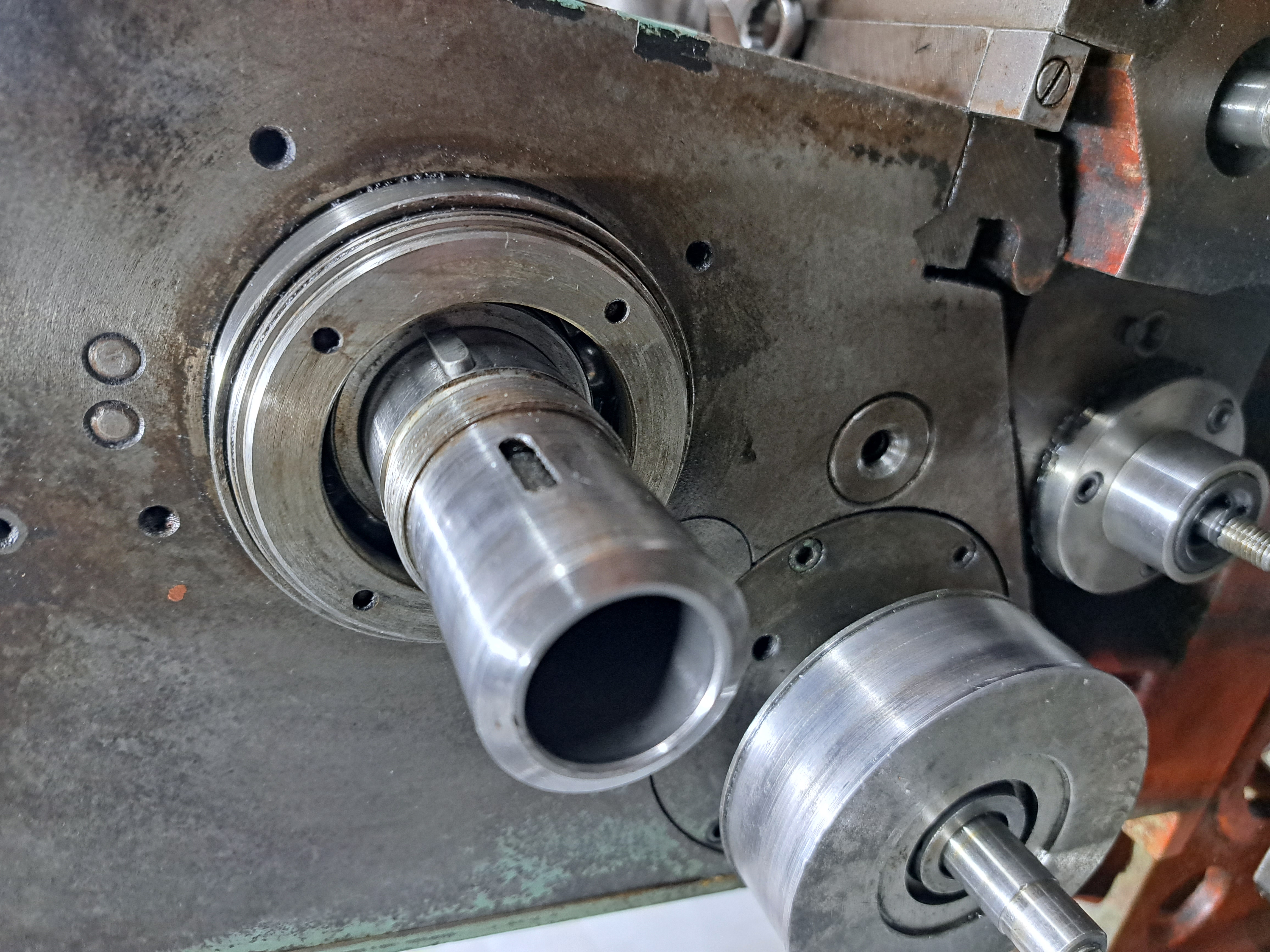

2. 11. 2023, 10:43
Dalsi nahled na stare sm-ko. Hledal jsem puvod uniku oleje kolem vretene. Stare sm-ko to ma resene tak, ze remenice je zajistena stahovacim krouzkem, ktery zaroven vymezuje hazeni tim, ze prostrednictvim nekolika krouzku vtahuje prednou kuzelovou cast vretene do deleneho krouzku. Relativne jednoduchy princip. Stahovaci krouzek byt utazen az na krev a nesel povolit. Vytrvalym, jemnym tlakem to nakonec povolilo. Remenice sla stahnout rucne a pod ni byla dalsi matice, ktera pritlacuje jedno ze dvou kulickovych lozisek v zadni casti vretene.
Matice sla povolit bez vetsiho nasili a uz bylo videt prvni lozisko
Na fotce je vymezovaci krouzek, ktery je evidentne dodelany, protoze v domumentaci jsou krouzky dva. Uz podle stavu matic se zda, ze se v tom uz nekdo hrabal. Vycistil jsem co se dalo a slozil to zpatky. Nameril jsem radialni hazeni 0,015 mm. Axialni se pohybovalo kolem 0,01mm

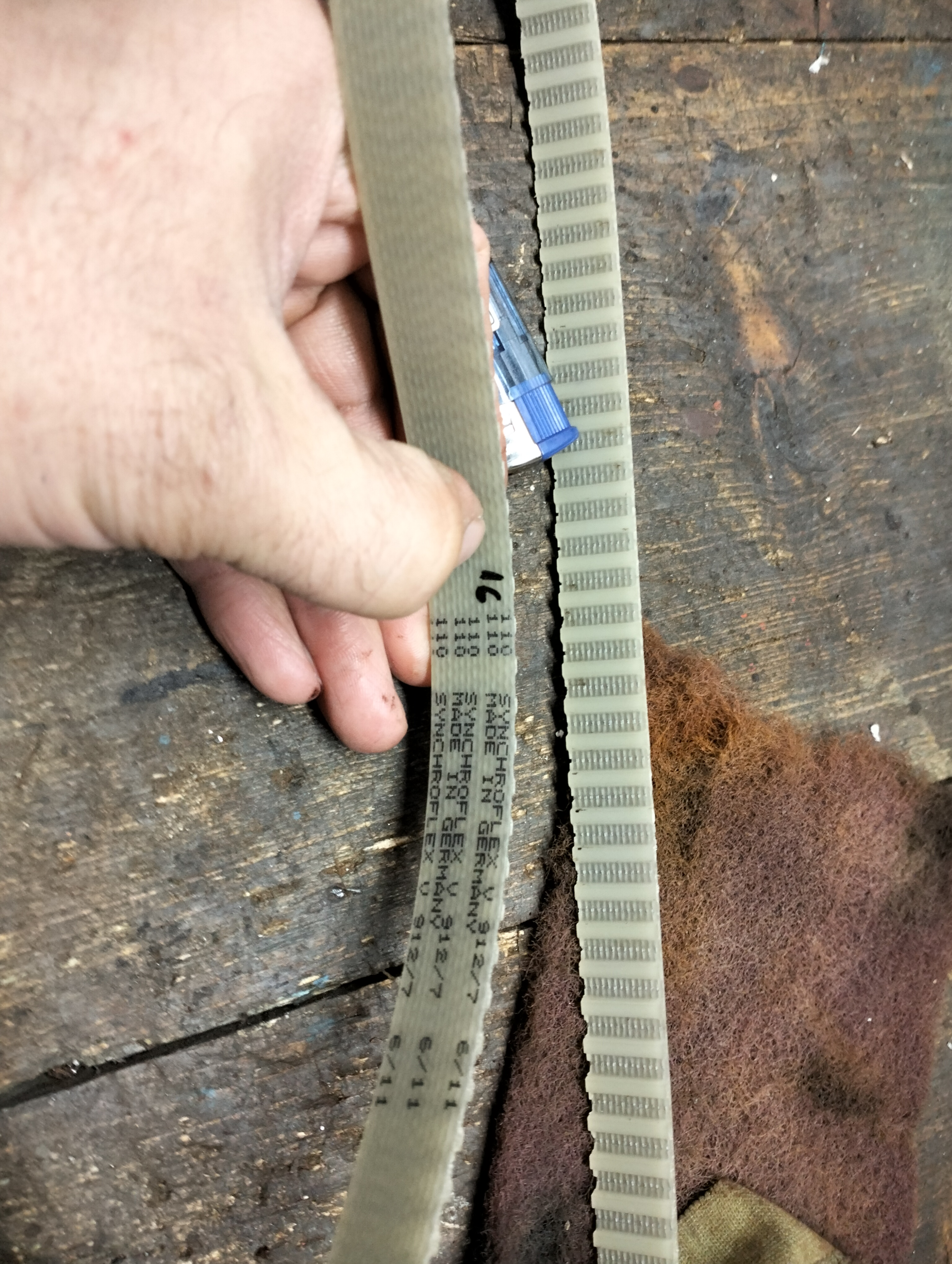

Kdyby nekdo resil ozubeny remen SM16b, stale maji, dnes mi prisel.

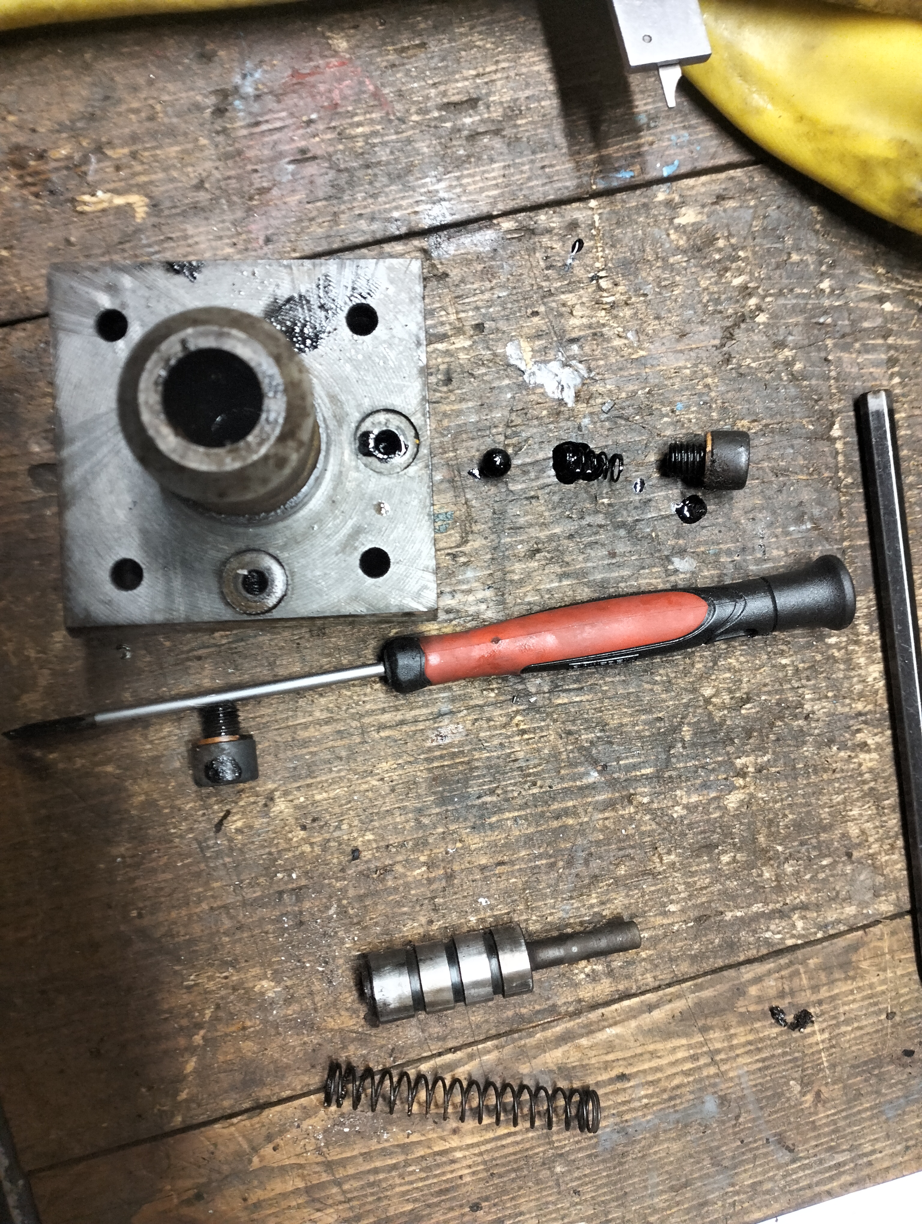

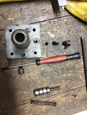

Nemate nekdo rozhozeny support?
Potrebuji vedet estli ty valecky jsou obyc kulatina, nebo slozitejsi, pripadne rozmery prosim.
V cerpadle chybi jedna pruzinka a kulicka, tak nevim silu pruziny. Predpokladam ze bude silnejsi nez tak na kanalku pro mazani.
Nekdo uplne vyradil mazani. :lol:
