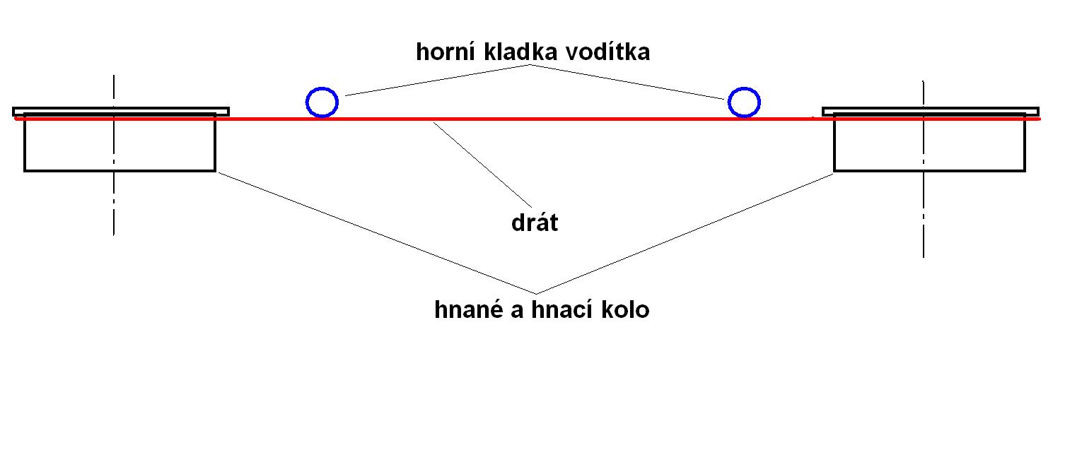

Reinkarnace píše: 17. 8. 2021, 8:12
Zdenek Valter píše: 16. 8. 2021, 11:18 No to taky ;-)
Podle toho jak to ladí Milan a jak to chápu i já, by ten drát měl být tečně vždy k vodítkům tedy ke všem jak vrchním tak i bočním.
Proto i Ty to máš dobře ;-)
Pro drát ve vztahu k bočním kladkám ale platí obrázek, co kreslil pafik. Je tam to přesazení vodítek. Nebo to máte někdo jinak?
Já si právě myslím, že by ten drát měl být vždy tečný k oběma vodítkům.

Reinkarnace píše: 16. 8. 2021, 10:02 ...
Neměl by ten obrázek s drátem vypadat spíše takto?
O víkendu jsem laboroval s vodítky a vrátil jsem se k původnímu konceptu, kdy jsou vodítka mimo osu pásu, jsou více odsazena, téměř tak, jak je to v originálním provedení (pafíkův obrázek), a pás se přes ně ohýbá. Zjistil jsem, že pokud dám vodítka do osy pásu (dráha pásu mezi oběžnými koly bez vodítek) a pás pak pomocí vodítek zkroutím, je horní hranou pásu vyvíjen značný tlak na horní část oběžných kol pod přesazením a možná by časem v tom místě došlo ke zvýšenému opotřebení. Asi to přece jen nebude tak jednoduché, jak se mi to na první pohled zdálo. Poprosil bych někoho, kdo má profi pilu podobné velikosti (např. Pilous AGR 105 Mobil a pod...) až bude měnit pás, jestli by to nevyfotil, jak moc se pás ohýbá (láme) na vodítkách.
Ten obrázek máš správně, ale je to pohled otočený o 90 stupňů. Pohled kolmej na rovinu pásu. Já to mám kreslené v pohledu rovnoběžně s rovinou pásu.

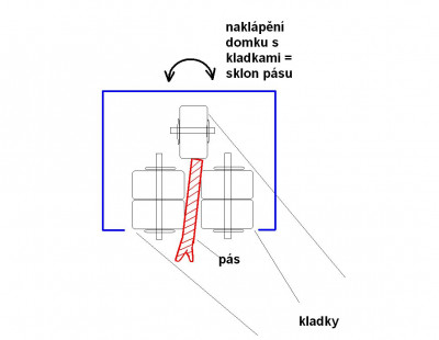

Reinkarnace
Příspěvky: 1227
17. 8. 2021, 6:24

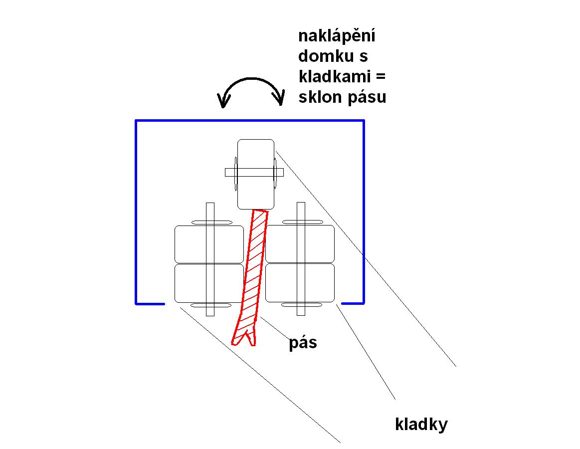

Pokud bude vůle mezi pásem a kladkami, bude to vypadat, jako na tomto obrázku. Souosost pásu s rovinou řezu a padáním ramena se nastaví natočením celého domku s kladkami. Pokud se dostane pilina mezi pás a kladku, pás se více napřímí. Poškodí se tím zuby v řezu nebo pás jen zapruží? Pokud je pás mezi kladkami hodně těsný a dostane se tam pilina, způsobí mikro-narušení pásu? Rozdíl oproti kluzným tvrdokovovým vodítkům je v tom, že točící se kladky vtahují dovnitř nejen pás, ale i nečistoty-piliny. Funguje to asi podobně jako funkce zubového čerpadla. Pokud je tam minimální vůle, piliny ty kladky jakoby zalisovávají do pásu (může to způsobovat poškození pásu?), kdežto u kluzných vodítek zřejmě minimální vůle nedovolí vniknutí a zalisovávání pilin.

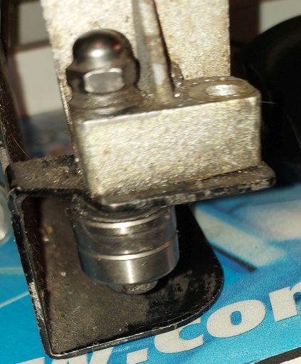

Zdenek Valter
Příspěvky: 5474
Registrován: 9. 1. 2009, 5:16
Bydliště: Ústí n. L.
4. 1. 2022, 8:21

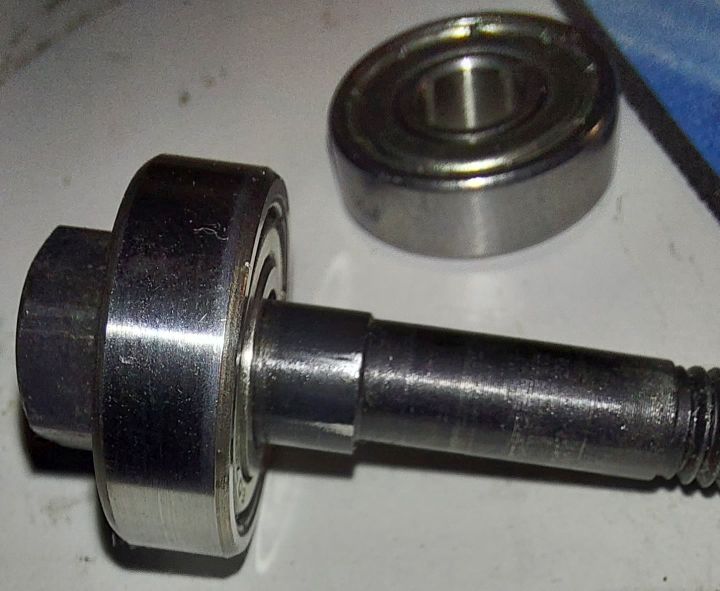

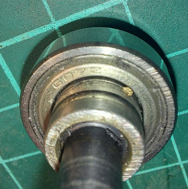

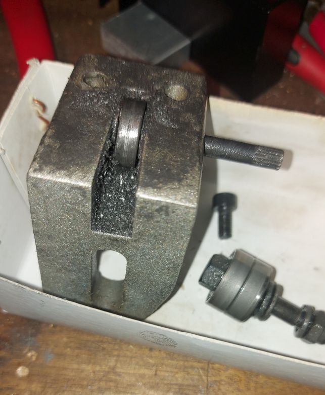

Včera mi prasklo ložisko ve vodítku - pro vaši informaci je to ložisko 607Z
Na Pilce jich je 8 kusů !!!
Spodní ložisko na vodítku 607Z
Sundané vodítko s vyjmutým šroubem s ložiskovým párem
Na šroubu je patrný excentr, vzadu nové ložisko

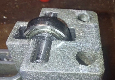

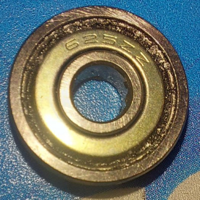

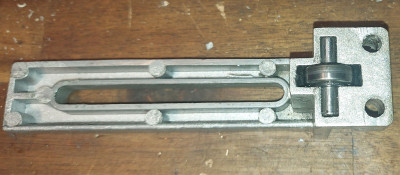

Zdenek Valter
Příspěvky: 5474
8. 1. 2022, 8:23

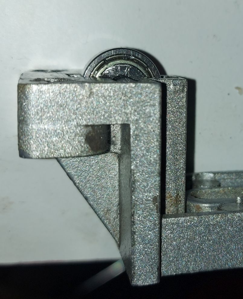

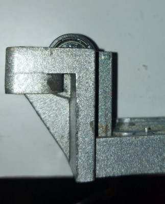

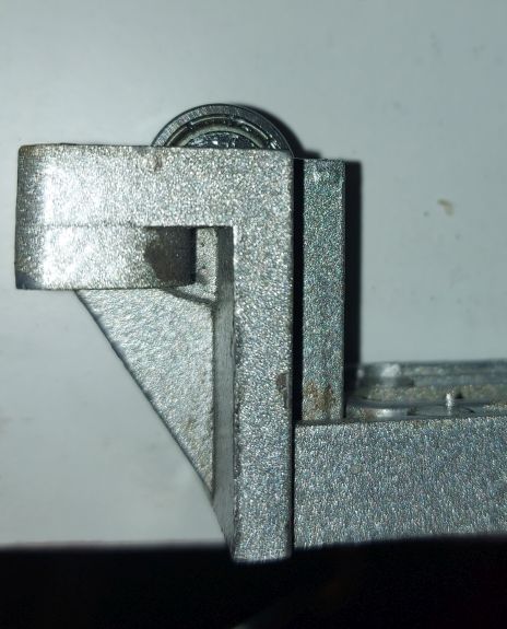

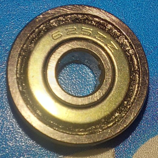

Po další rozborce vodítek jsem opravil svůj předchozí příspěvek.
Horní opěrné ložisko NENÍ stejné !!!
Je to 625Z na pilce jsou dvě!!
Rozporka pevného vodítka (na obo stranách ložiska jsou podložky)
Vyndané a očištěné ložisko

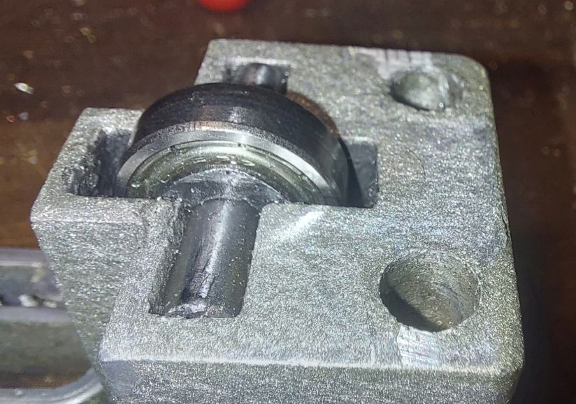

Ložisko je na vkládané do připraveného otvoru
Detail ložiska -nedokážu ho vyndat :-(

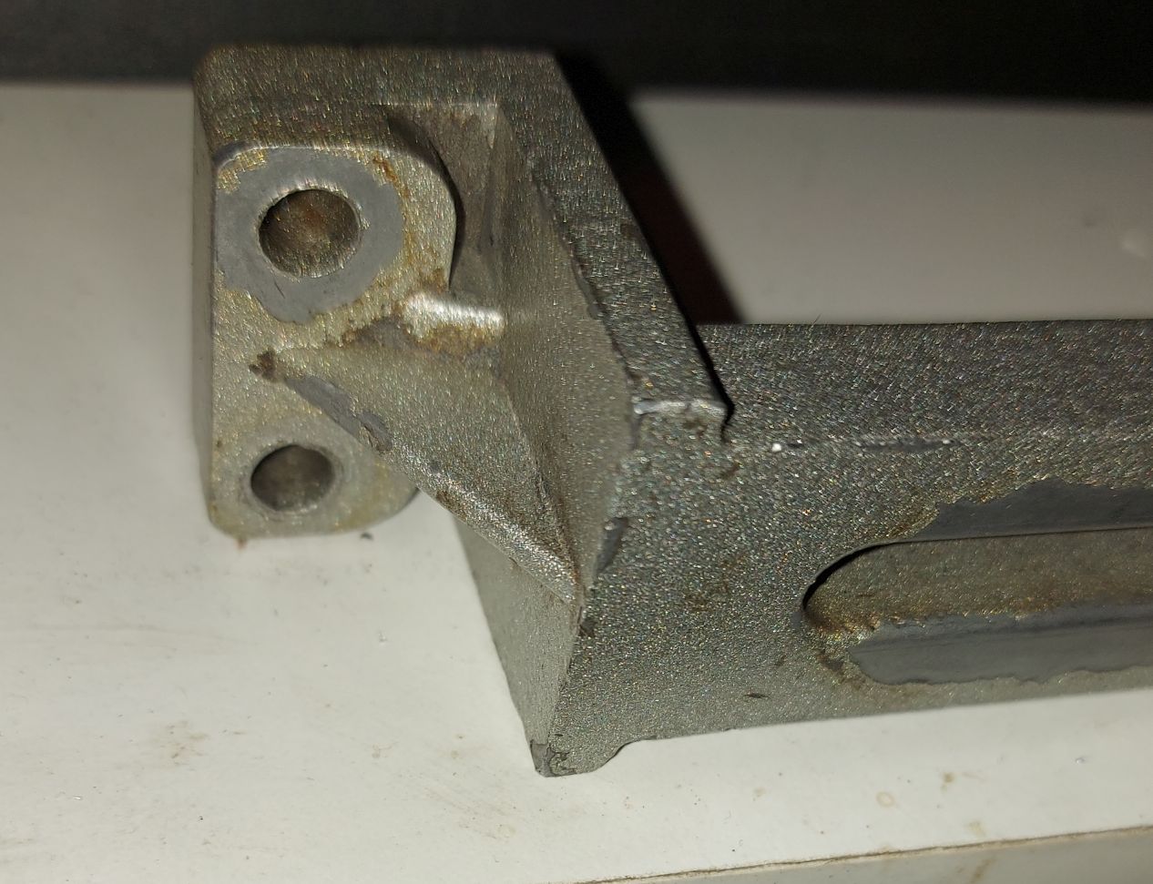

Chlapci moji - kdy měl někdo nějaký nápad jak ten čep dostat nedestruktivně ven tak bych vám byl zavázán.
Příspěvky: 6522
8. 1. 2022, 8:32
přivařit kousek závitovky a přes podepřený třmen vytáhnout matkou. Improvizovaný vytahovák
Nebo z rubu vyvrtat díru a vyklepnout, lépe vylisovat

Charon píše: 8. 1. 2022, 8:32 přivařit kousek závitovky a přes podepřený třmen vytáhnout matkou. Improvizovaný vytahovák
To první zní děsivě ;-) ale asi ano, nicméně nemám svářečku - druhé bych nerad - je to profilový díl viz fotky

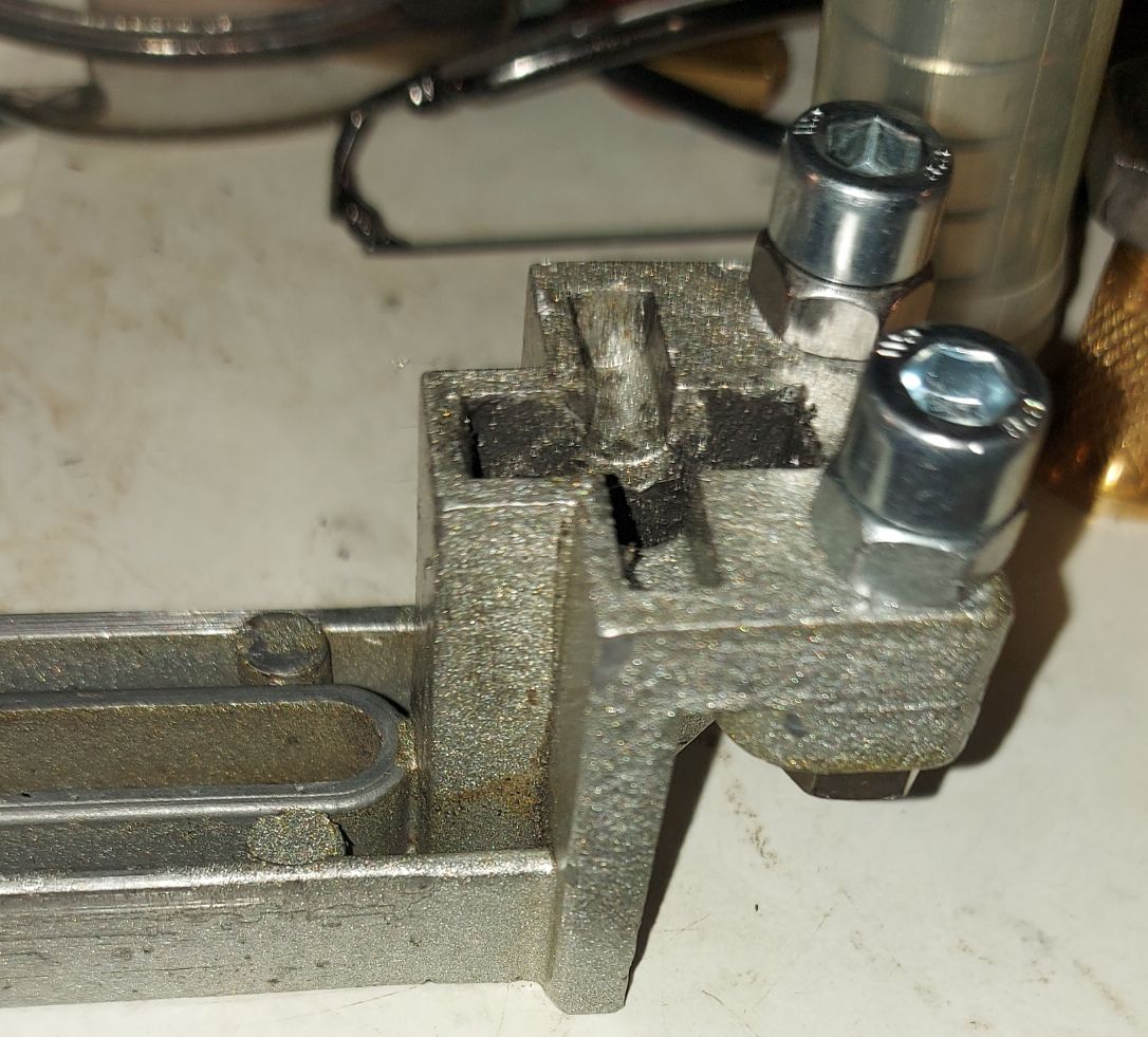

Zdenek Valter
Příspěvky: 5474
8. 1. 2022, 9:25
Tak se mi v hlavě rozsvítilo - do děr jsem dal šrouby tak aby výrazně přečnívali ložisko.
Pak jsem takto vyzbrojeným vodítkem vodítkem udeřil na kovový hranol tak, aby šrouby na ten hranol narážely.
Ložisko pak vypadlo samo vlastní kinetickou energií ;-)
Pomocné šrouby pro vyklepnutí ložiska
