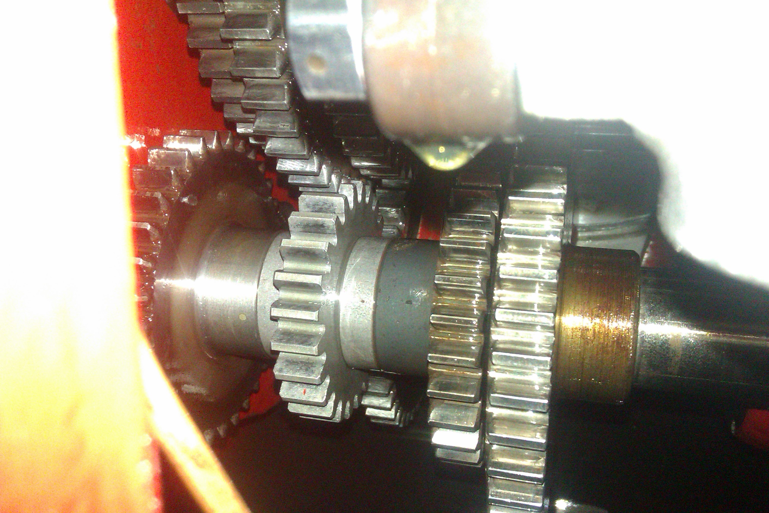

Kúp polotovary s kalenými zubami a mäkkým stredom. Ale ja napríklad v sústruhu nemám koleso kalené ani jedno a už to nejakých 70 rokov funguje :lol:
Tos C45-2000
Klimbik
Příspěvky: 664
1. 11. 2020, 4:03
Petr68: diky, takze musim hledat firmu ktera to nelepe nekde kolem ostravy udela.
turnigy: tak mozna mas v soustruhu jeste nejaka lepsi kola, treba. jinak ja uz je mam objednana, objednal jsem i zvetseni stredu na presny prumer, to bych nejspis neudelal presne a hlavne mi tam vystouchaji drazky na klinky. Ja pak doma budu jeste zuzovat ozubeni, tam asi uz moc presnost byt nemusi, to zvladnu i sam a teprve pak to teda budu muset nechat nekde zuslechtit nejak

jinak uz jsem nekde na netu nasel fotku, jak nekdo vymenoval to stejne kolo (zvlastni nahoda:)), a vypadalo nezuslechtene, a nebo ho vylestil aby to neslo poznat. Neni to Petre tvoje fotka?

Tahle fotka je tuším uživatele "vrtani" myslím, že si nechával jedno kolo vyrábět.
Turnigy no vidíš jaké máš štěstí :) já se toho mého C40 zbavil právě pro absenci ozubení v převodovce, protože jsem přestal dávat ten kravál, co se loudil z převodovky :lol:
