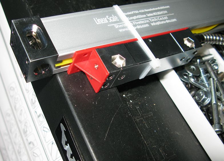

Chlapi trošku odbočím, montuji nyní DRO (digitální odměřování) na frézku a myslím si že ten červený "bazmek" se musí po instalaci a usazení odstranit?
Má takové malinké vruty a nikde jsem se to nedočetl ale na netu při bližším pohledu to tam nikdo nemá.
Radši se zeptám, když si nejsem jistý na 100%.
Ono to odměřování funguje i s tím "červeným" bazmekem" ale dle mého je to jen pojistka a vymezení vůle.
Je moje úvaha O.K.?

Koukej to vyndat :!:

Hlavně při montáži seřiď rovnoběžnost pravítka se snímačem v obou osách

Díky, trošku vím co a jak - jen ten přišroubovaný "bazmenk" mne trošku rozhodil.
Kdyby byl na volno a byl jen chycen stahovačkou, tak to vůbec neřeším a jde to dolu.

Tak hlavně je to tam pro nastavení mezery po vyrovnání pravítka při montáži.

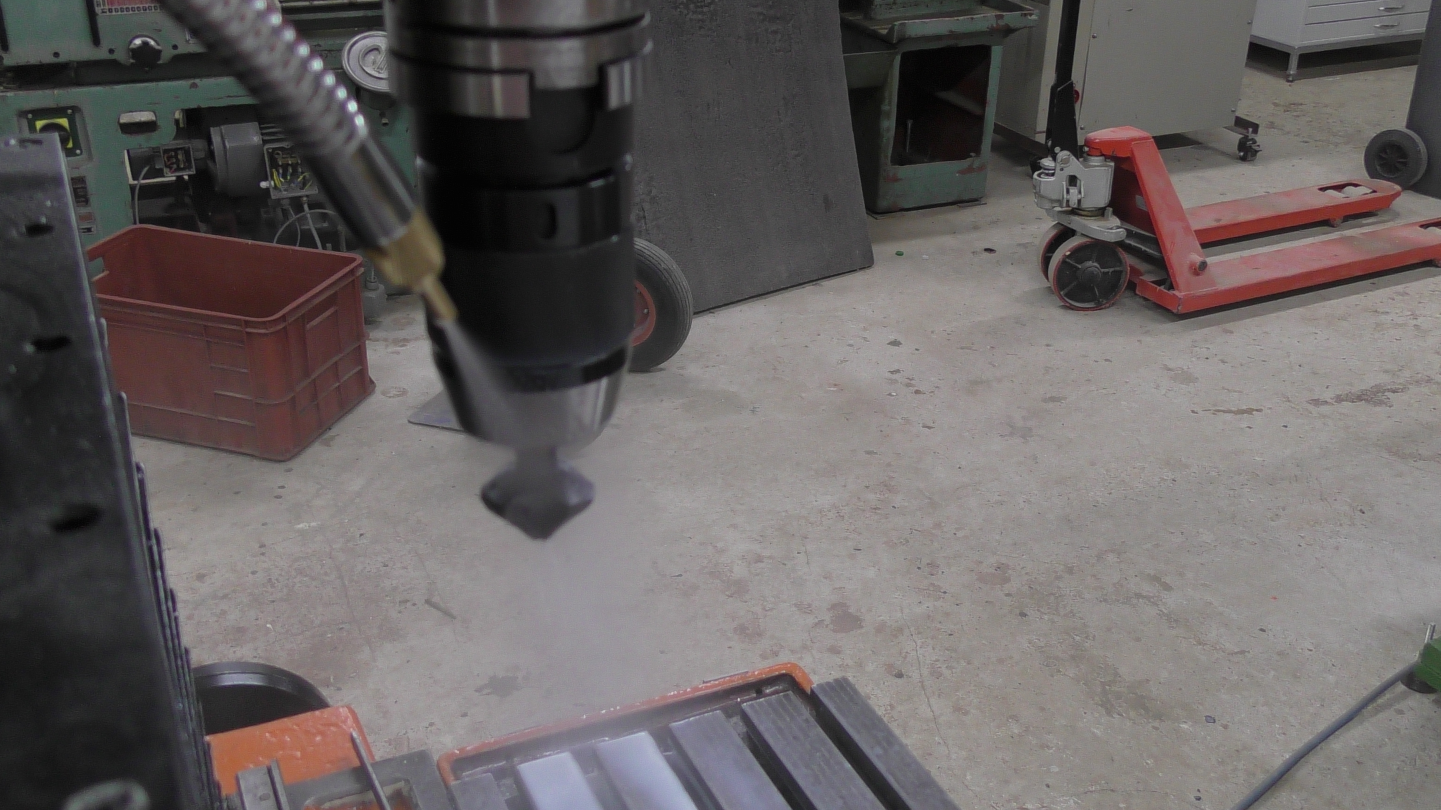

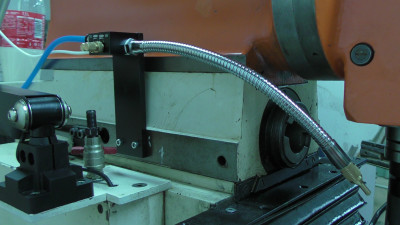

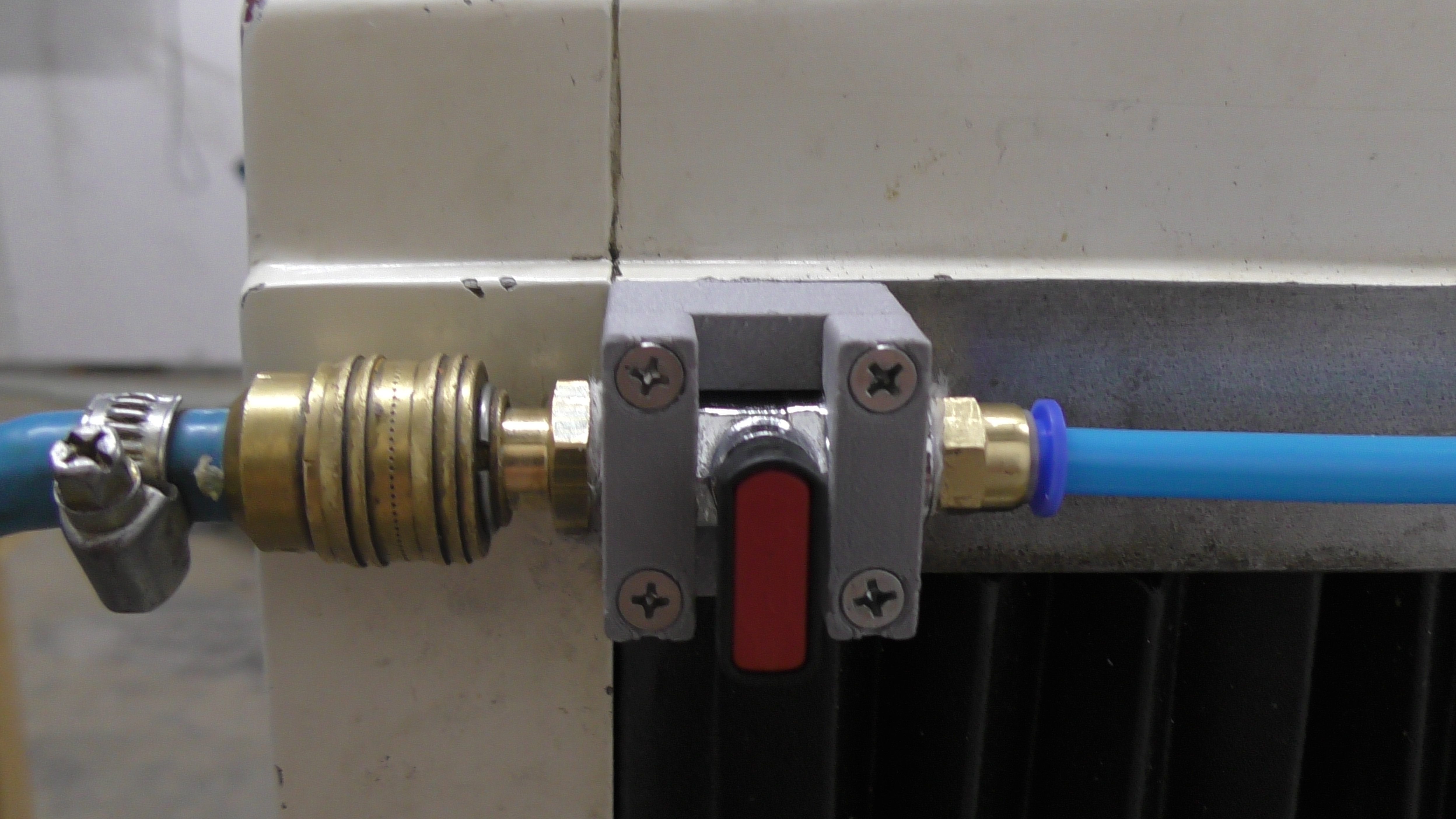

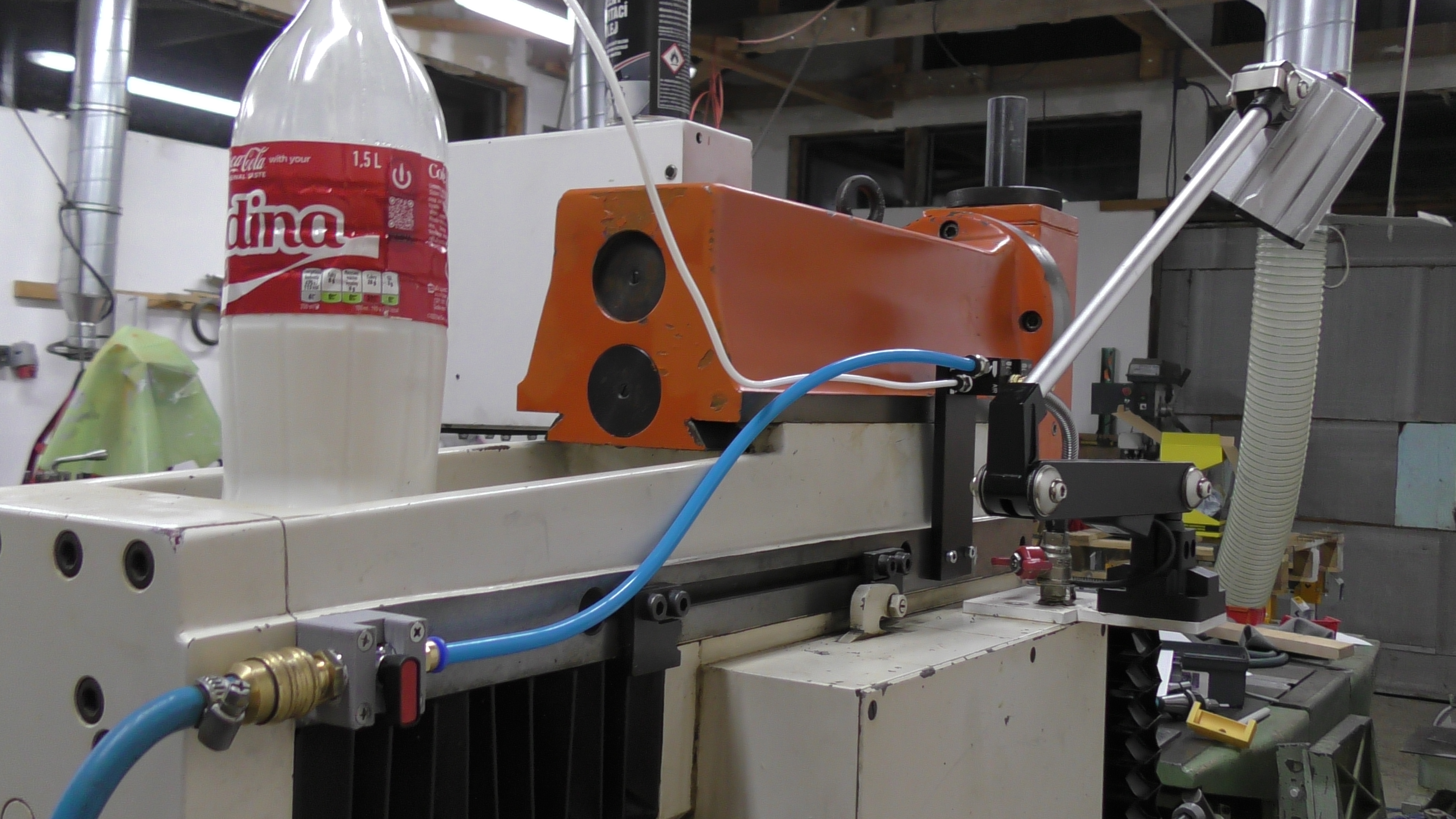

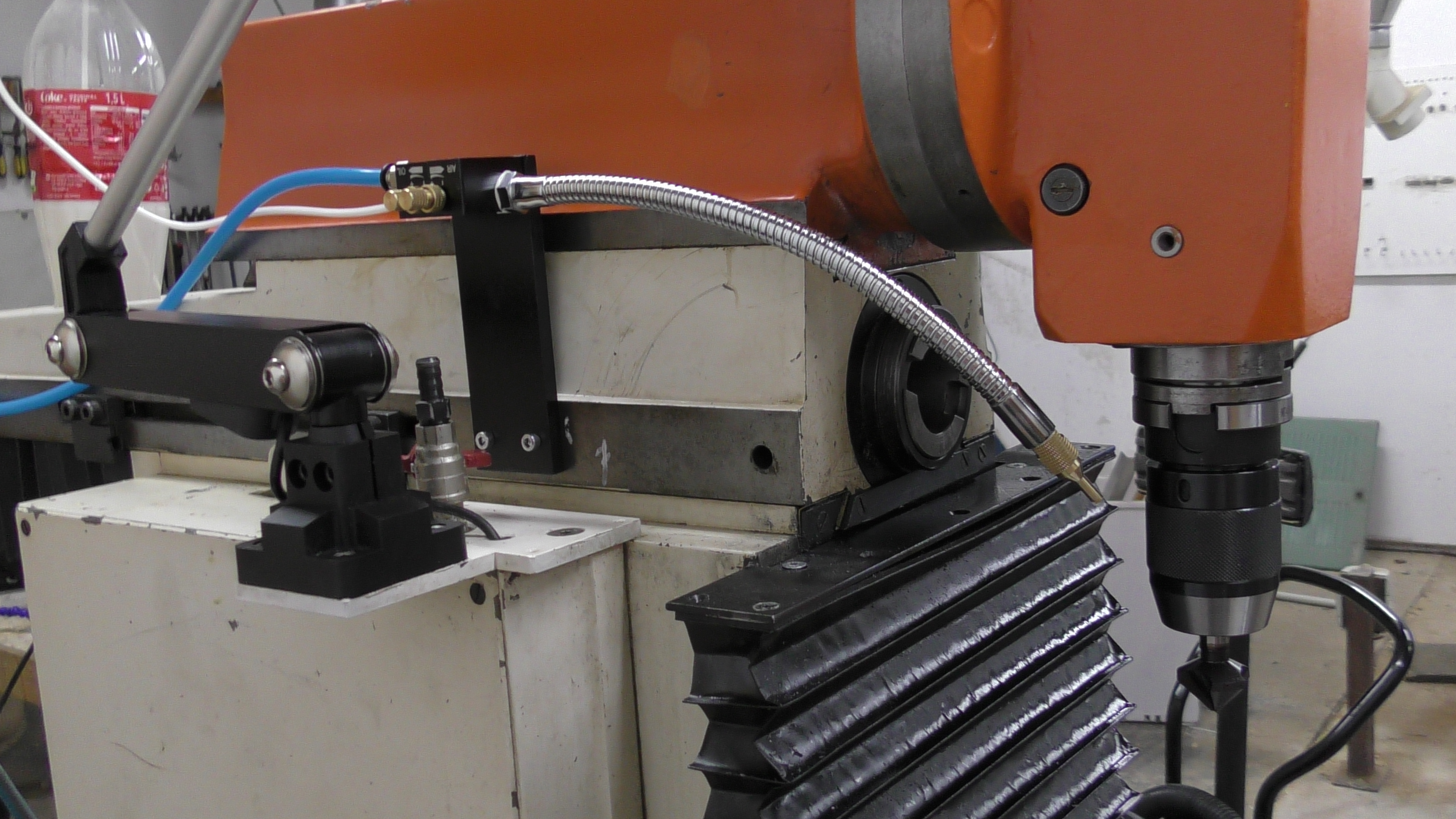

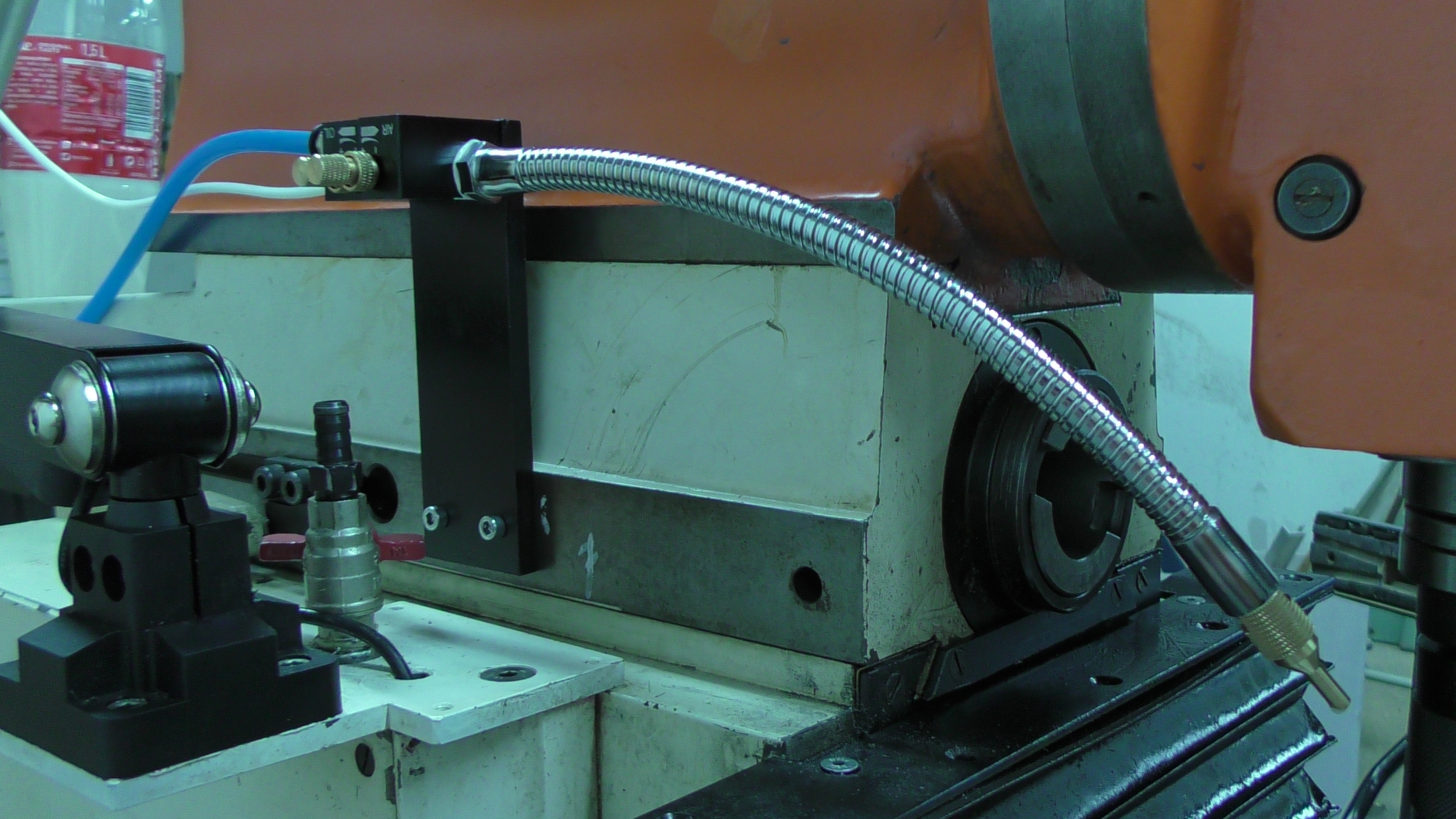

Ad chlazení k FN20.
Vyzkoušel jsem obě metody chlazení a zde je výsledek.
1/ Chlazení proudem emulze
Určitě je lepší z pohledu chladícího výkonu, ale dělá hrozný binec a pro malou frézku typu FN20 je zbytečné. Zvláště v situaci, kdy se používají tvrdokovové frézy.
2/ Chlazení "fixírkou". Tj. rozprašovač s podporou tlakového vzduchu.
Po mnoha zkouškách je pro FN20 jednoznačně lepší. Dá se nastavit na poměrně značný chladící výkon (lze nastavovat přítok kapaliny i tlakového vzduchu). Lze dobře směrovat a chladit i z větší vzdálenosti. Nesrovnatelně menší spotřeba kapaliny.
Zde je ukázka mého řešení - magnetické uchycení jsem po testu zavrhnul, protože to dobře nedrželo.
miv
Příspěvky: 1440
12. 7. 2025, 10:54
Ad chlazení k FN20.
Jak jsem již podotkl, přešel jsem k chlazení rozprašovačem - viz minulé fotografie. Rád bych se zeptal těch, kteří používají tento způsob, jakou používají chladící kapalinu. Já zatím používám klasickou emulzi (protože jí mám mnoho). Funguje dobře, jen trochu smrdí díky tomu, že je rozprašovaná.
Co používáte vy ostatní?
Příspěvky: 3685
13. 7. 2025, 2:31
Pokud používáš emulzní chladicí kapalinu udržuj koncentraci nad 10%. Jinak má kapalina tendenci se kazit a smrdí. Je taky dobré mít možnost přesné regulace tlaku vzduchu. Příliš vysoký tlak vzduchu ti kapalinu rozpráší do aerosolů a rozfouká po místnosti a zbytečně to "žereš". Příliš mnoho kapaliny zase třísky přilepuje.
Na chlazení mlhou emulzí používám pro dávkování zubové čerpadlo poháněné krokovým motorem. Škrticí ventily měly tendenci se filtry / nefiltry při malém průtoku ucpat a pak jsem přišel o nástroje // na CNC stroji //.
