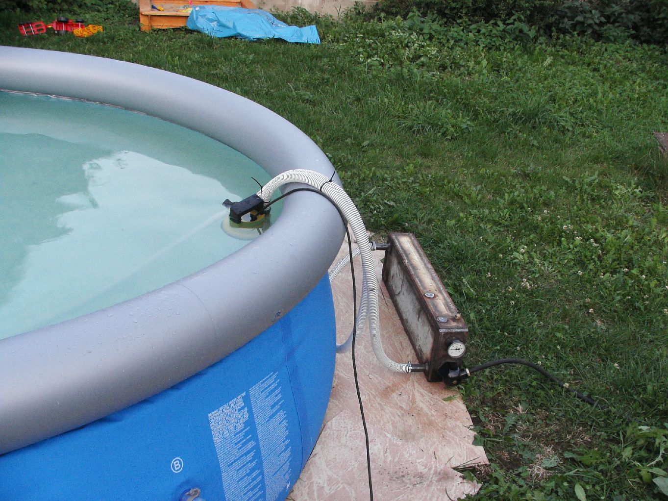

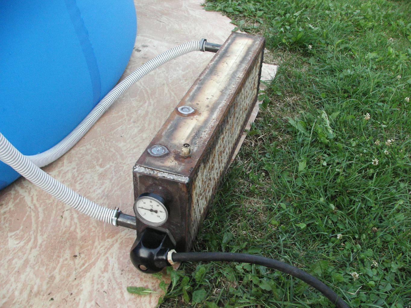

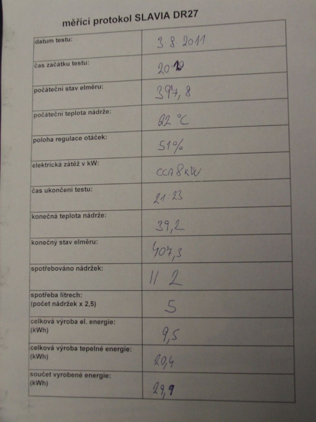

magi
Příspěvky: 2741
Bydliště: Třebíč
3. 8. 2011, 9:19
Další hodinový test, výkony pořád sedí.
Už je připojen i spotřebič, který přináší užitek zejména ženě :D Konečně jsem udělal něco pro rodinu :lol:
Dopředu jsem doma oznámil, že nechci slyšet, že na bazénu plavou mastná oka a podobně (to čerpadlo jsem asi hodinu umýval).
Ono se nám přeci jen oteplilo a topit do baráku je bezpředmětné.

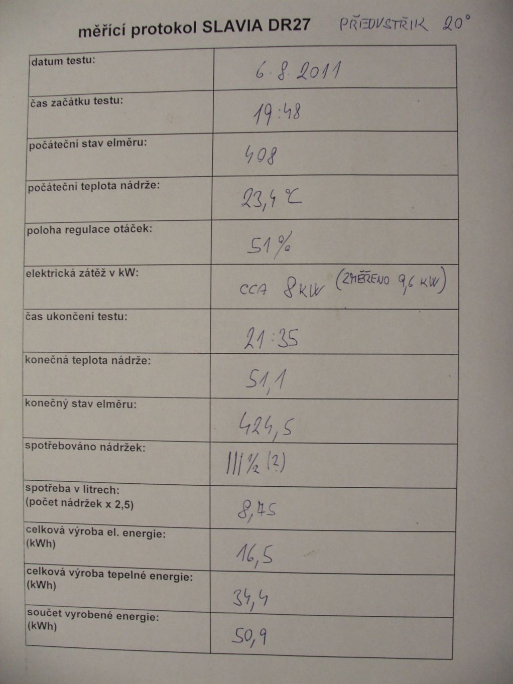

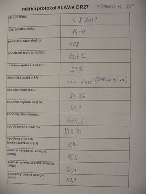

6. 8. 2011, 8:58
změněn úhel předvstřiku na 20st.
Příspěvky: 8929
6. 8. 2011, 11:04
a jak se to změnilo? měl bys v tom protokolu mít nějaké políčko třeba jako efektivita,účinnost prostě aby když se na to někdo podívá tak na první pohled viděl že při nastavení A to vyrobilo 1,256kw a na druhé nastavení třeba 1,456kw za stejné množství paliva.. takhle to laikovi asi nic nepoví.. pak by bylo pěkné sledovat jak to leze nahoru až do stavu perpetum mobile :D
magi
Příspěvky: 2741
Bydliště: Třebíč
7. 8. 2011, 12:33
Je to jen výkaz práce :D Co do spotřeby, tak se to nehnulo ani o píď. Motor ale míň klepe. Už nejsou potřeba sluchátka :D
Spotřeba je pořád stejná - 5l / hod. Tedy jinak řečeno, jsme pořád moc vysoko, i když už to je ekonomicky zajímavé.
PS: dovolím si tě lehce opravit. kW jsou jednotky výkonu, zatímco pro vyrobenou (spotřebovanou, nakoupenou, prodanou, vykoupenou, dodadnou atd.) energii se používají jednotky kWh, popř MWh.
I když je to úplně zcestné, tak i RWE účtuje spotřebu ZP v jednotkách kWh, nikoliv v M3.
Když jsem se v práci potřeboval dopracovat k naší ceně za 1m3 ZP, tak jsem si musel na faktuře vzít cenu za měsíc bez DPH a podělit ji počtem spotřebovaných M3. Jinak bych se to asi nedověděl. Faktura za ZP je něco podobného jako výpis z banky. Obdoba toho je faktura za elektřinu od Eonu. Člověk musí být asi speciálně školen, aby pochopil, kolik vlastně ta zajebaná elektřina stojí.

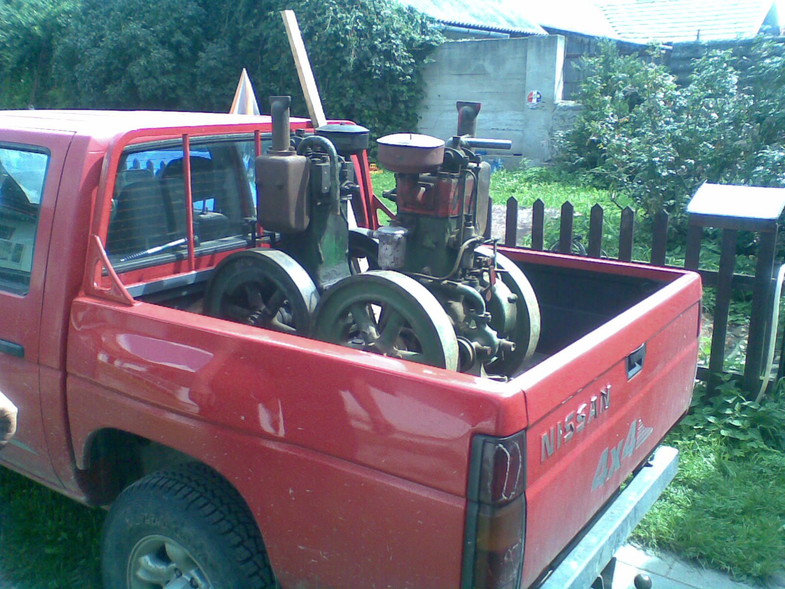

magi
Příspěvky: 2741
Bydliště: Třebíč
7. 8. 2011, 12:24
odjezd k novému majiteli

magi
Příspěvky: 2741
Bydliště: Třebíč
7. 8. 2011, 4:03
robokop píše:Bych rad vedel jestli ta vyhrevnost odpovida, vetsinou to v nedostatcich i redej vzduchem
To se dá opět změřit, když budeme ohřívat vodu v nádrži, jejíž objem známe, danou dobu a spálíme na to změřené množství plynu, to celé mínus ztráta na kotli, kterou taky známe.
V laboratoři, např. na VŠCHT jsou na posuzování paliv autorizováni. Přesně tahle laboratoř nám dělala rozbory bioplynu.
