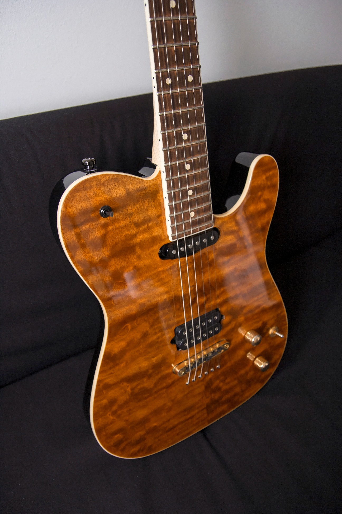

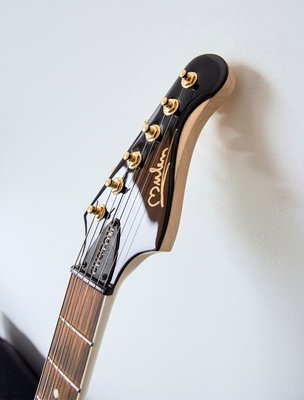

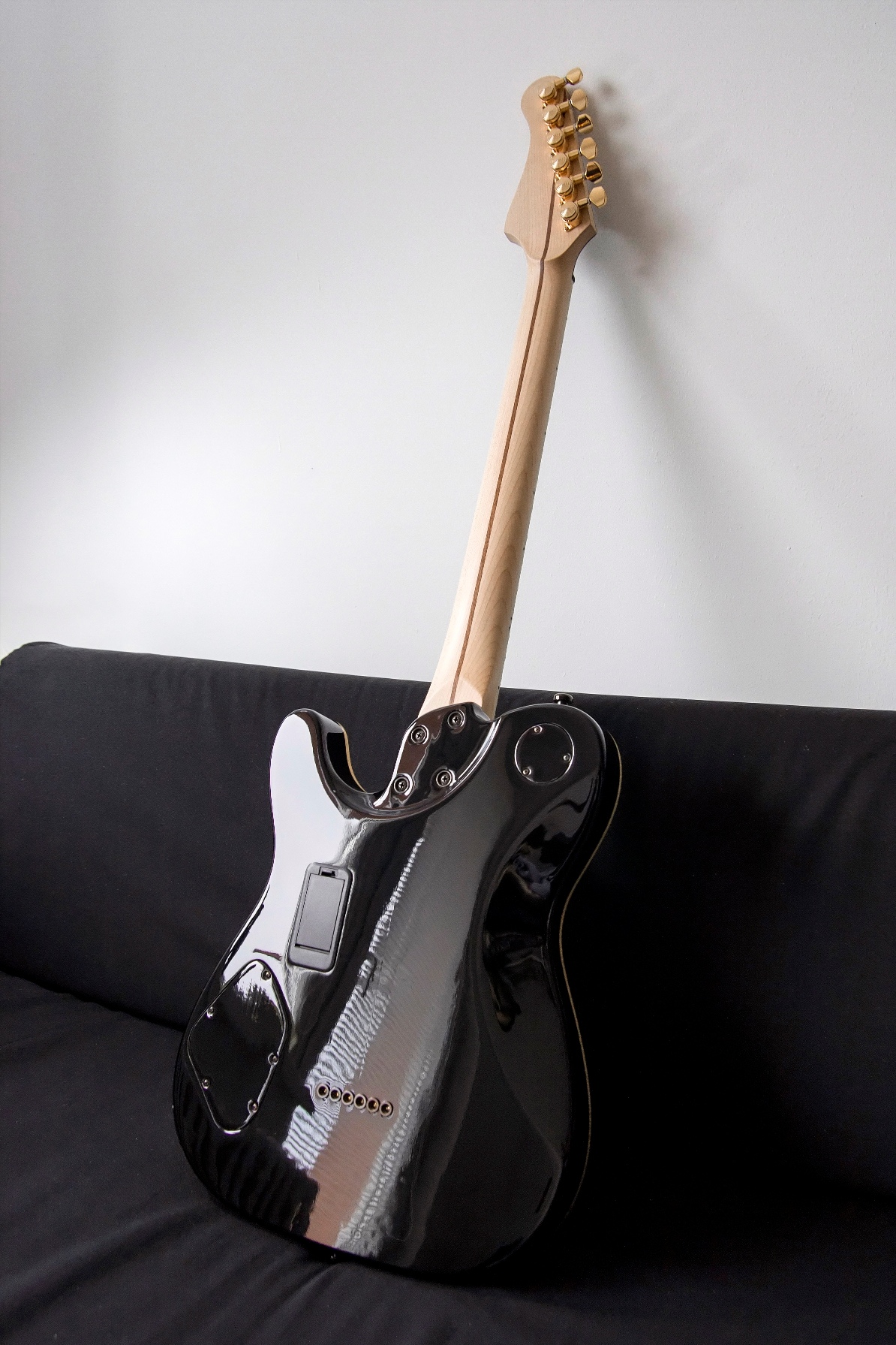

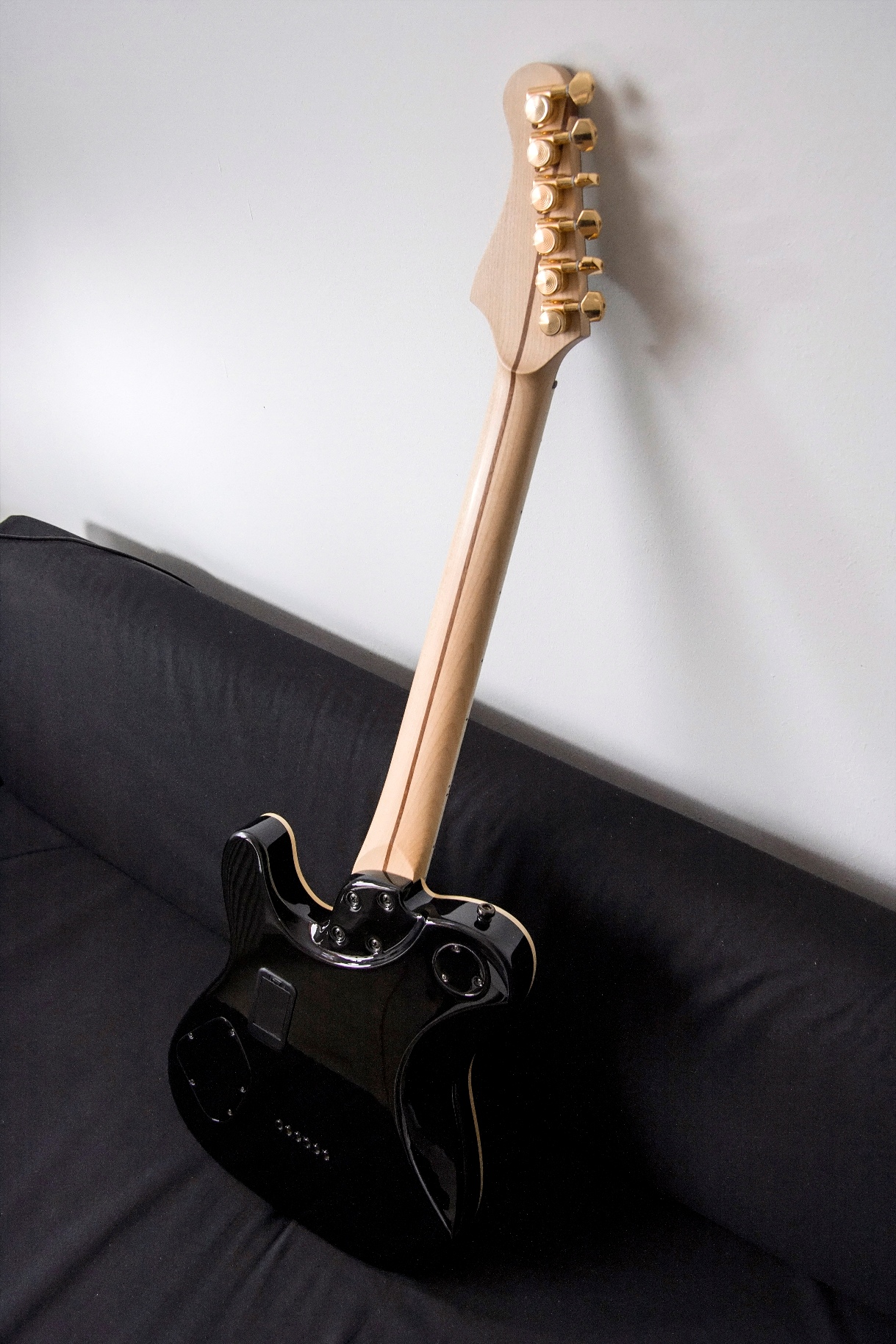

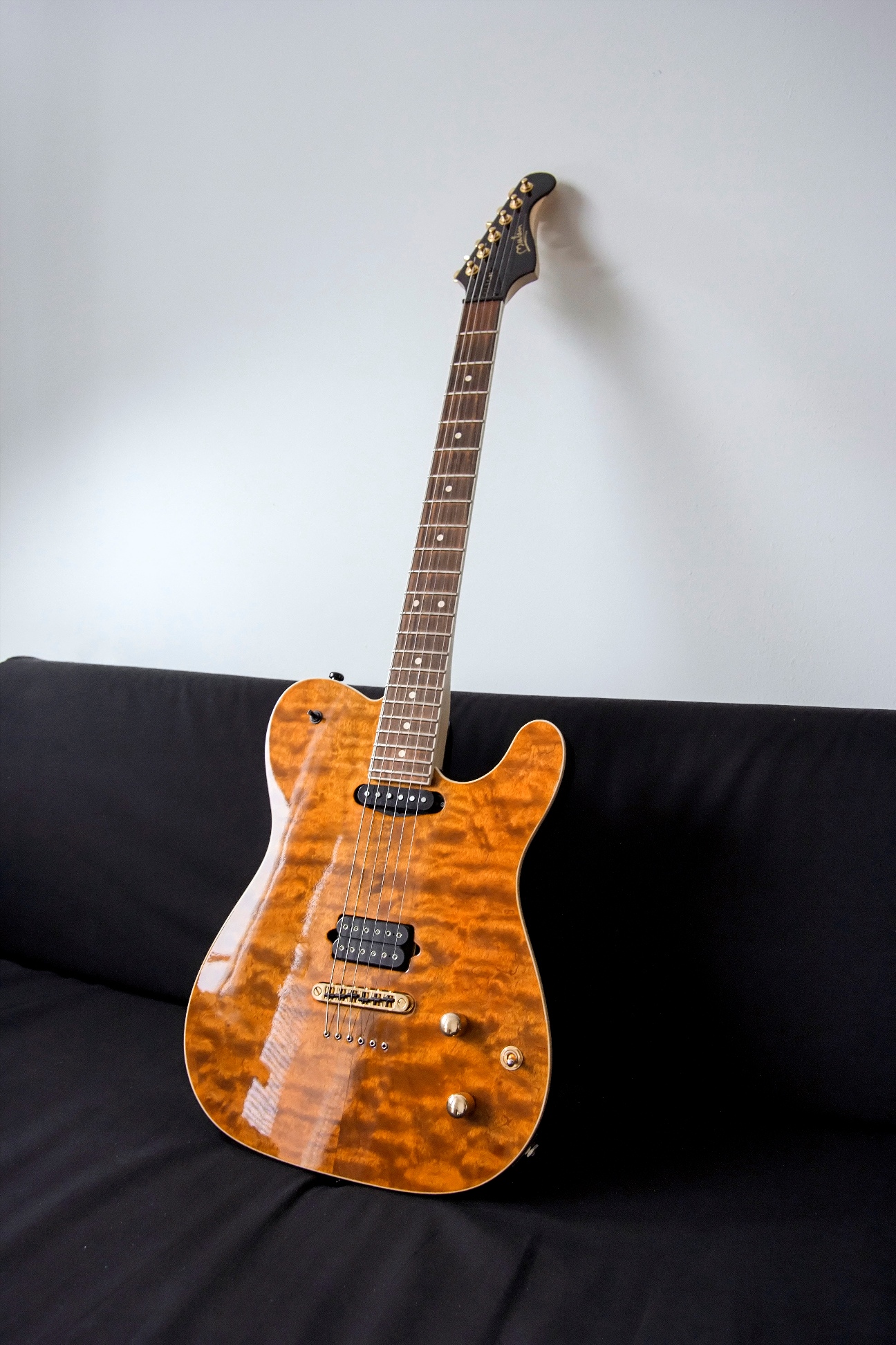

Tak repraky som nakoniec kupil z bazaru, laser ešte spojazdnený bohužial nieje :( ale mam hotovú dalšiu zákazku. Dúfam že sa vám bude páčit :) a mimochodom pustil som sa do eggbota ale ten bude v inom vlákne ktoré tu mam už tu založené tak snad sa to rozchodím
Pepa z depa
Příspěvky: 1779
4. 1. 2017, 6:22
čau, zase o level výš, ten lak je prostě dokonalost sama, kolik je tam vrstev, jakým šmirglem (zrnitost) přebrušuješ mezivrstvy a čím leštíš (brousíš) finální vrchní vrstvu, jestli to není tajné, já se přibližuji na věcích co dělám z ořechu, ale takhle rovné a hladké to teda ještě nemám - tleskám:

Každá nová kytara se mi moc líbí :D
... a vždy lituji že neumím hrát ... :cry:
od kamarádů si je jen tak půjčuji na "otlapkání" :P

1mulen1 píše:Tak repraky som nakoniec kupil z bazaru
Jaký?
1mulen1 píše:ale mam hotovú dalšiu zákazku. Dúfam že sa vám bude páčit :)
Líbí :) Taky to na mě působí opět o něco vymazleněji než posledně (a to už je laťka hodně vysoko), jsi borec :)

Pepa z depa: lakovanie ako koncovú upravu si nechávam pre seba, dost som sa nad tým namakal a dost som laboroval a stalo to aj dost penazí a hlavne času kym som prišiel na správny druh pištole a na správne laky a moridlá a šmirgle... proste všetko ohladom lakovania ..... je to velká alchymia a každemu sedí niečo iné .. napríklad dal som si poradit s pištolou .... vyvalil som za nu 120€ a vobec som s nou nevedel dosiahnut dobre vysledky nech som ju nastavil akokolvek .... potom som kupil inú a lakuje sa mi s nou fantasticky je toho vela HVLP, LVLP, LVMP,... a tak je to aj s lakmi a moridlami niekto nadáva na jednu značku inému zasa sedí druhá značka.
pavlaxy: dakujem za pochvalu :)
Thomeeque: repro som kupil doma robené podla špecifikácii .... rozmery a reproduktory su super, su tam aj vyhybky aj aktivny subwoofer proste cela zostava jak má byt ... len povrch je tam nejaka folia z hornbachu tak to musím dat dole a rozmyšlam jaku povrchovku tomu dat. A za pochvalu gitary velmi pekne dakujem

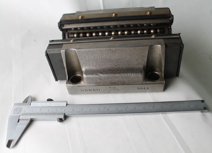

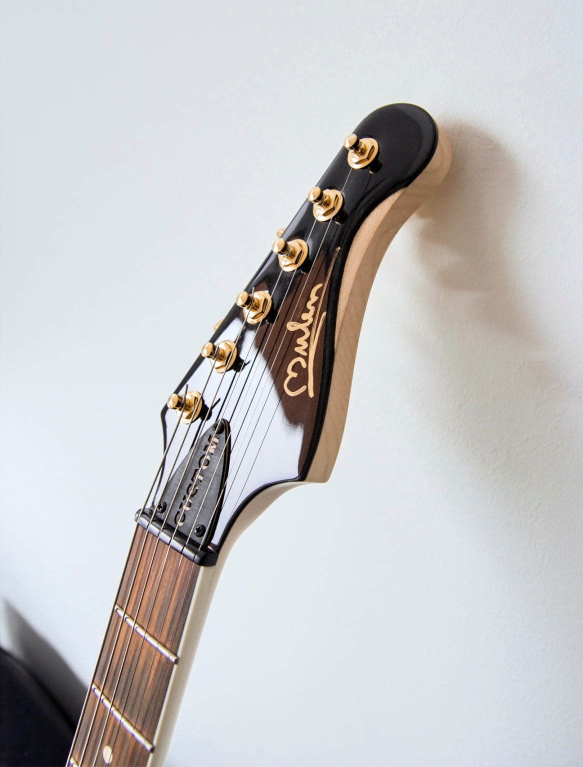

Chlapáci tak ešte jedna gitara a nastal čas na repas mojho cnc po 6-tich rokoch spokojného používania ... chystám sa vymenit trapezy za guličkové šroby .. noo a už som rozmyšlal že ked budem mat rozobraný komplet stroj, že vymením aj podobrené tyče za lineáry a predlžim najdlhšiu osu o 400mm... pretože robím občas gitary s priechodzím krkom - to znamená že gitara je v celku a nemusím potom rozmýšlat jak gitaru posunut.. proste by som ju chcel vyfrezovat na jedno upnutie z jednej strany a otočit a na jedno upnutie z druhej strany. Guličkové šroby mam kupene a doriešene ale chcem sa spytat k linearom .... stačia 15mm alebo radšej použit 20mm a čo hovoríte na tieto lineary z ebay - piše že voziky sa dajú zamenit s HIWIN tak snad kolajnice nebudu spravené zle. Teraz tam mám 20mm podoprené tyče.
http://www.ebay.com/itm/20-1500mm-2x-Li ... SwFe5X1WgT" onclick="window.open(this.href);return false;
linearne vedenie na celú mašinu - 1400x900x300mm - 6 kolajníc a 6 vozíkov nacenil na 450 dolárov
Příspěvky: 10269
3. 2. 2017, 9:02
Dej tam 20ky jsou dostatečně blbuvzdorné ,a většinou i od slabších výrobců dostatečně přesné na tvoje použití.
pavlaxy
Příspěvky: 1885
3. 2. 2017, 1:37
Osobně bych se přimlouvala minimálně za ty dvacítky ...
i když raději za 25tky , mají M6tky šrouby a to je podle mne také důležité :)
Celkově cena nebude o moc vyšší , ale ke kuličkovým šroubům si to zaslouží :D

Pokud nevysvětlíš, proč je podle tebe důležité, že mají M6ky šrouby, je to rada trochu o ničem.
Příspěvky: 8994
3. 2. 2017, 2:14
215ky koleje jsou jak kráva na takový router to maj mašiny na kov.. s takovýmto argumentem tam muže dat 35ky ty mají m8
pavlaxy
Příspěvky: 1885
3. 2. 2017, 2:22
.. no ano Thomeeque jasně argument je potřeba , lépe drží , snadněji koupíš pevnostní ...
malé kolejnice jsou /tedy podle mne/ se šroubky M4 a M5 takové hračky a cena je srovnatelná s většími ,
tak mi připadá efektivnější větší kolejnice ...
a tento routr je velký ,tedy silné vedení je přínosem .
:D :P
Tak čtu RaSe a dobře přesvědčili jste mě 20tky a dost 8)
...asi jsem už moc dlouho koukala na kolejnice u mne v koutě stojí THK55 tky a tedy mi 20tka připadá nějaká slabá ...
JInak jste mne i potěšili názorem že na ocel budou 25tky stačit :lol:

1mulen1
Příspěvky: 411
Registrován: 16. 3. 2010, 7:34
Bydliště: Hradište pod Vrátnom
3. 2. 2017, 2:27
podoprené tyče mam namontovane na M4 a voziky k tomu na M5 šroboch a nebol s tym najmenší problém nemohol som spravit vačší zavit lebo konšrukcia je len z 2mm joklu.... jak som pozeral špecifikacie činskych 20tkovych linearov tak diera na tie činske lineary ma 6mm priemer a diera vo vozíkoch je M5 takže takže to by malo bohato stačit. A pod lineary navarím ešte 5mm hrubu pasovinu a dam to ofrezovat do roviny takže cca 6mm hruba stena by mala stačit na zavity 5 a 6mm.
