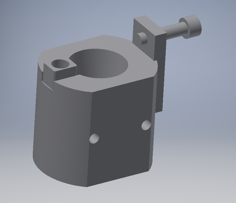

ak to bola otázka na mňa, tak oproti kameňu je na iso40 držiakoch zahĺbenie. do neho dám skrutku a už to nevypadne. použil som takú prestavovaciu s pákou. a dal som ho na ležato na skrinku.

boboaug
Příspěvky: 131
Registrován: 16. 3. 2015, 8:01
Bydliště: Lanškroun
16. 6. 2018, 6:49
Paráda
Děkuju za odpověď i s modelem.
Pokud je ten držák naležato, tak chápu že to může vypadávat.
Uvidíme časem, pokud s tím budou problémy, mám alespoň inspiraci :)
r4cv
Příspěvky: 2936
Bydliště: Topoľčany
16. 6. 2018, 8:50
Keď je naležato, tak sa môžem dobre oprieť do kľúča. hlavne na ER32 na frézu 16mm a pod. to treba dobre zatiahnuť.

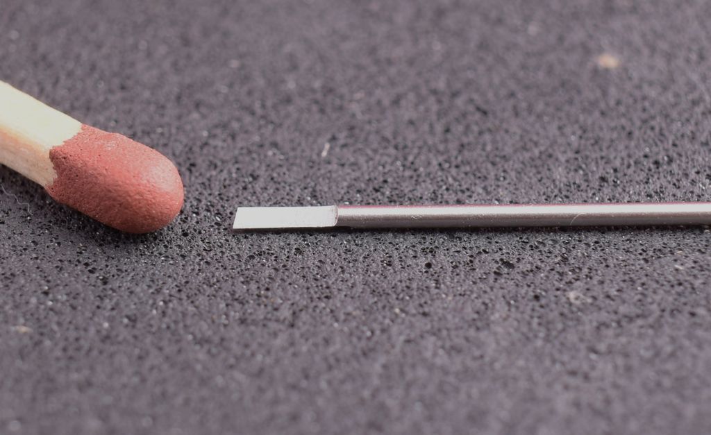

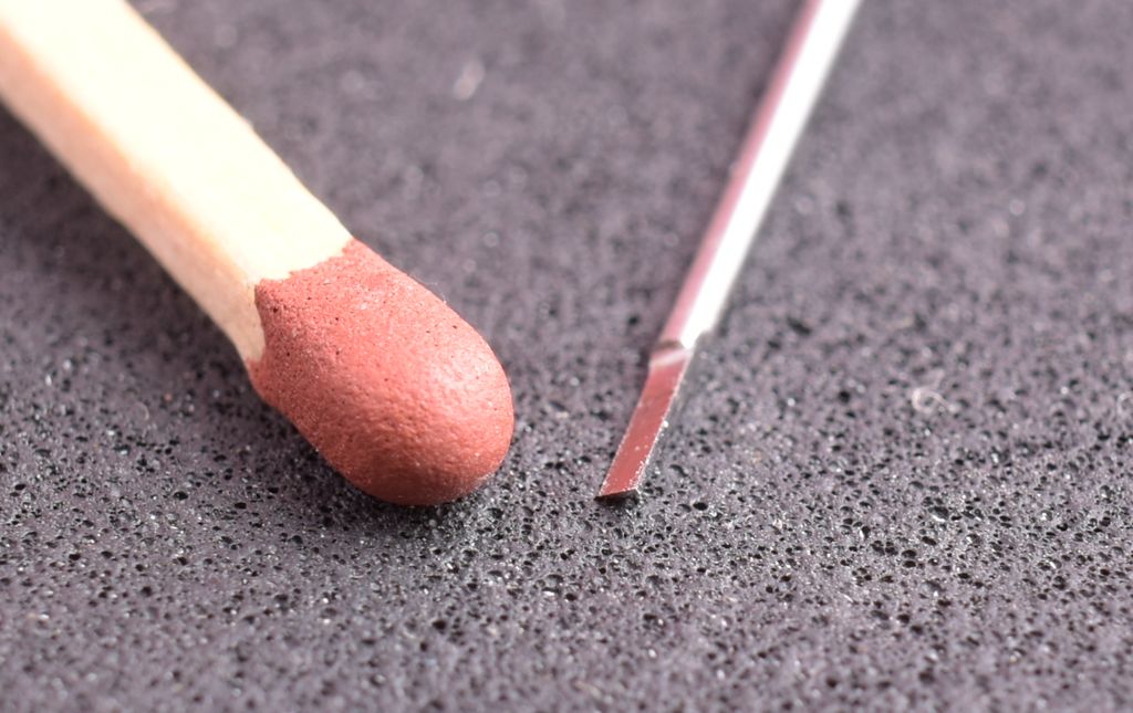

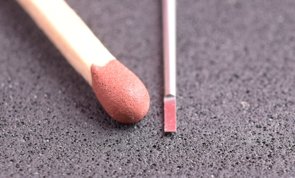

Engineer
Příspěvky: 2372
17. 6. 2018, 10:50
Tak dnes po delší době jeden menší nástroj ... HSS nůž na otvory 1mm z vrtáku 0,95mm. :wink:
