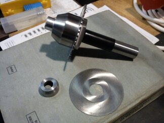

Tak jsem se po roce dokopal. Upínací průměry kotoučků- 27, 22, 16mm.

markus píše:
Pěkný, jen bych k tomu dodal, že budeš potřebovat spíše upínače, které mají co nejnižší upínací prvek aby ti nezavazel. Pokud budeš dělat poblíž děličky, svěráku, tak ti tam to šíleně dlouhé bago+imbus šroub bude hodně zavazet :wink:

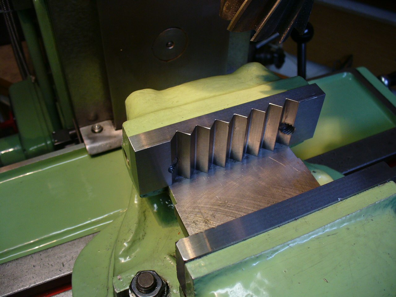

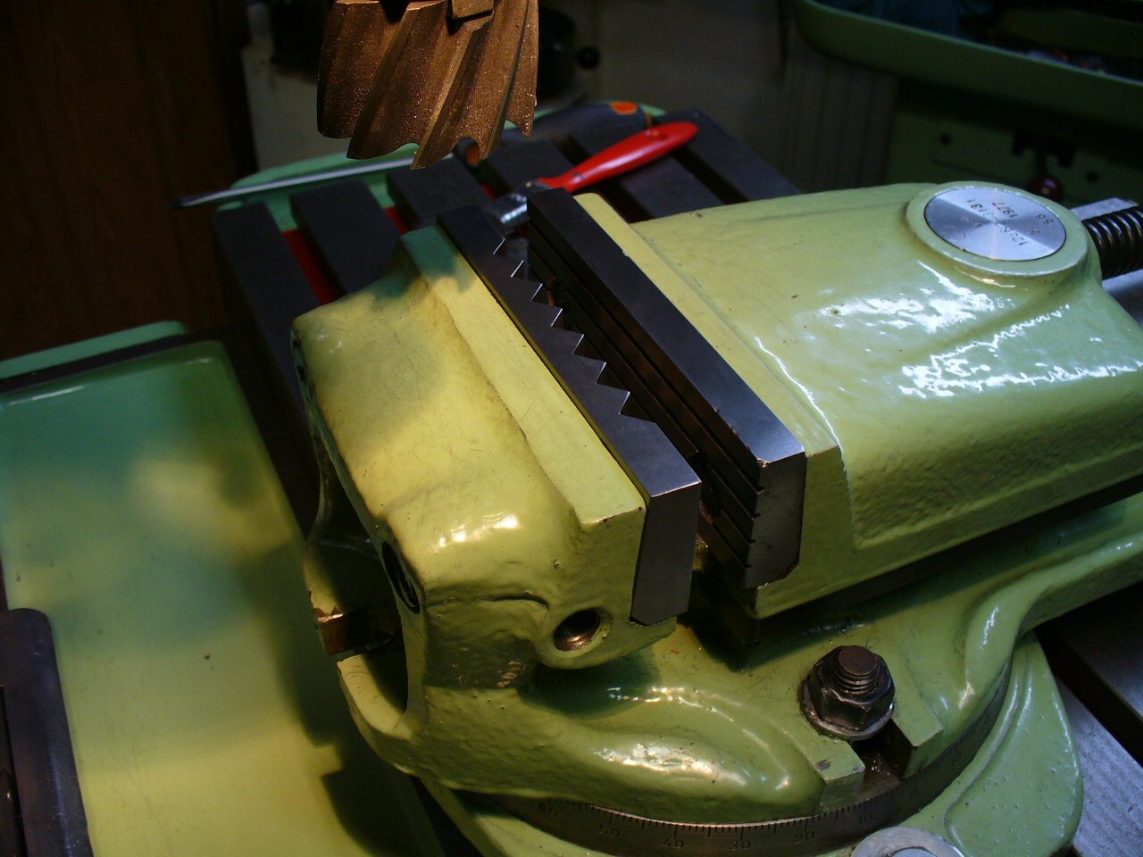

Příspěvky: 3835
14. 9. 2014, 5:32
Jednoúčelová pevná čelist do svěráku na dávkové frézování kulatiny o průměru12mm, drážky o rozteči 12mm s tím, žes pak dají upnout i kulatiny od průměru cca 6mm ale primárně je to na ty dvanáctky :)
Pokud by to někoho zajímalo, tak úhel čelistí tady u těchto rozšířených svěráků je 5°, sin 100 pak 8,71557 :wink:

Příspěvky: 8482
14. 9. 2014, 6:31
tumlik píše:úhel čelistí tady u těchto rozšířených svěráků je 5°
To s tím úhlem nechápu :?
Příspěvky: 8995
14. 9. 2014, 6:35
že ta čelist není rovně, ale pod úhlem.. to aby nebylo tak snadné dělat výměnné čelisti :D

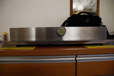

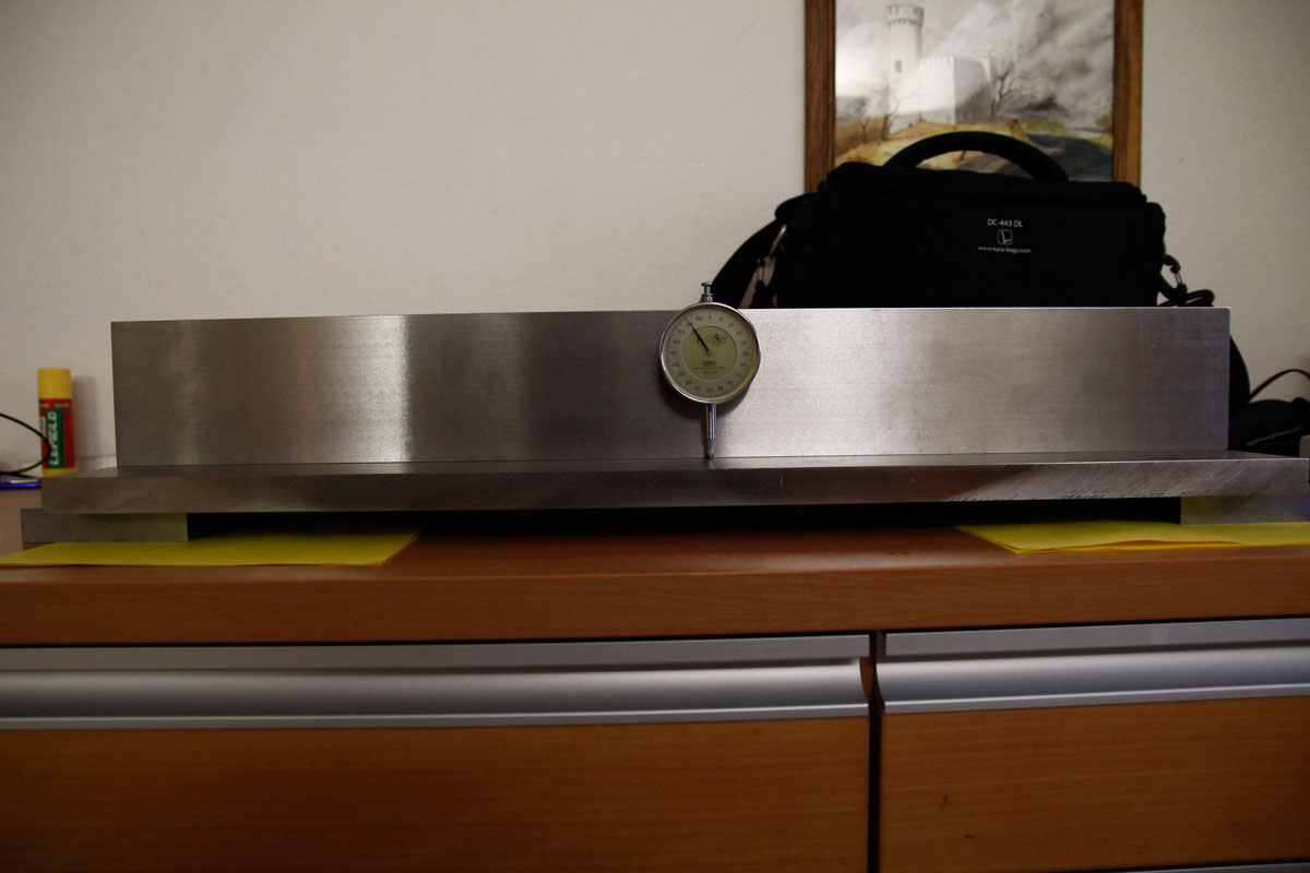

Cjuz
Příspěvky: 2476
Bydliště: Předklášteří
14. 9. 2014, 7:11
Já si hrál s hodinkami - dílek 1 um
Deska 180x700mm podložená 50mm na každé straně. Nijak zásadní tlak prstem na střed -0,01mm - pořádné opření cca 50kg -0,09mm.
Sakra, s tím dodržováním rovinnosti a úhlováním bude ještě sranda :roll:

Cjuz
Příspěvky: 2476
14. 9. 2014, 7:58
robokop píše:to tu opakujem porad
deska je prd
je to plosnej material
vem si dvojku plech metr na 200mm a poloz to mezi dva stoly
vlastni vahou se prohne a spadne
vem si ze stejneho materialu metrovej jekl 50x50 v ty dvojce
uplne stejnej material
poloz to mezi ty stoly a projdi se ponem
A spadnu já :lol:
K desce budou na kant 90mm bočnice takže ve výsledku to bude tuhé dost. Horší že ta deska zkopíruje jakoukoliv nerovnost bočnice, takže přijde na řadu zaškrabání.
lubos
Příspěvky: 5145
Registrován: 2. 5. 2007, 3:47
14. 9. 2014, 8:06
A neni lepší nejdřív srovnat bočnici? A o to méně došrabat desku?
