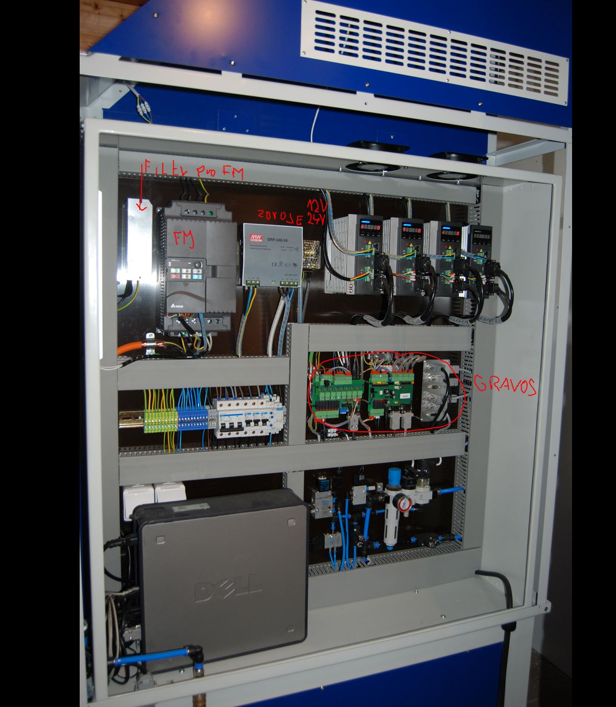

Pro orientaci se zeptám, kdybych třeba na něco zapomněl.
Jak velký rozvaděč používáte pro kompletní elekriku ?
Budou v tom 3-4 drivery, měnič pro elektro-vřeteno, zdroj pro krokový motory, předpokládám asi relátka, pojistky, nějaká PC deska s LinuxCNC, hromada konektorů a svorkovnic a jistě další věci.
Příspěvky: 7185
9. 1. 2018, 8:23
to je těžké,tak si to někde nakresli rozumně si to rozlož a pak si to alespoň o 30% zvětš.
rezerva je vždy lepsí , já to mám v dost malém rozvaděči a pokaždé když tam něco dodělávám tak nadávám , jak to bude řízené ?
je dobré to promyslet tak aby jsi měl třeba silovinu dole - vývody na motory přívody síť, a měnič a drivery nahoře plus řídící karta a vstupy - nebo opačně , ale ctít ten rozestup.

Vyhlédl jsem si plechovou skřín 800x600x210 a podle všeho by to mělo být dostatečné, ale z mého oboru vím že skříň je nakonec stejně vždycky malá.
r4cv
Příspěvky: 2943
Bydliště: Topoľčany
9. 1. 2018, 8:55
Ja mám na plazmu 4 drivery a bižutériu 60x120cm, do 60x80cm by to bolo natlačené a neopravovateľné. Je treba (vhodné) počítať aj s lištami na káble, svorkovnicami a pod. a tie zaberajú hodne miesta. Všetko treba dať na stôl, poukladať a potom máš min. rozmer.
Na lise 2xFM (jeden je veľký 18kW) a jedno riadiace plc a 76x76cm.

Martinhora
Příspěvky: 1009
Bydliště: Rokycany
10. 1. 2018, 8:09
Přikládám můj rozvaděč. Velikost 100x100x25cm
