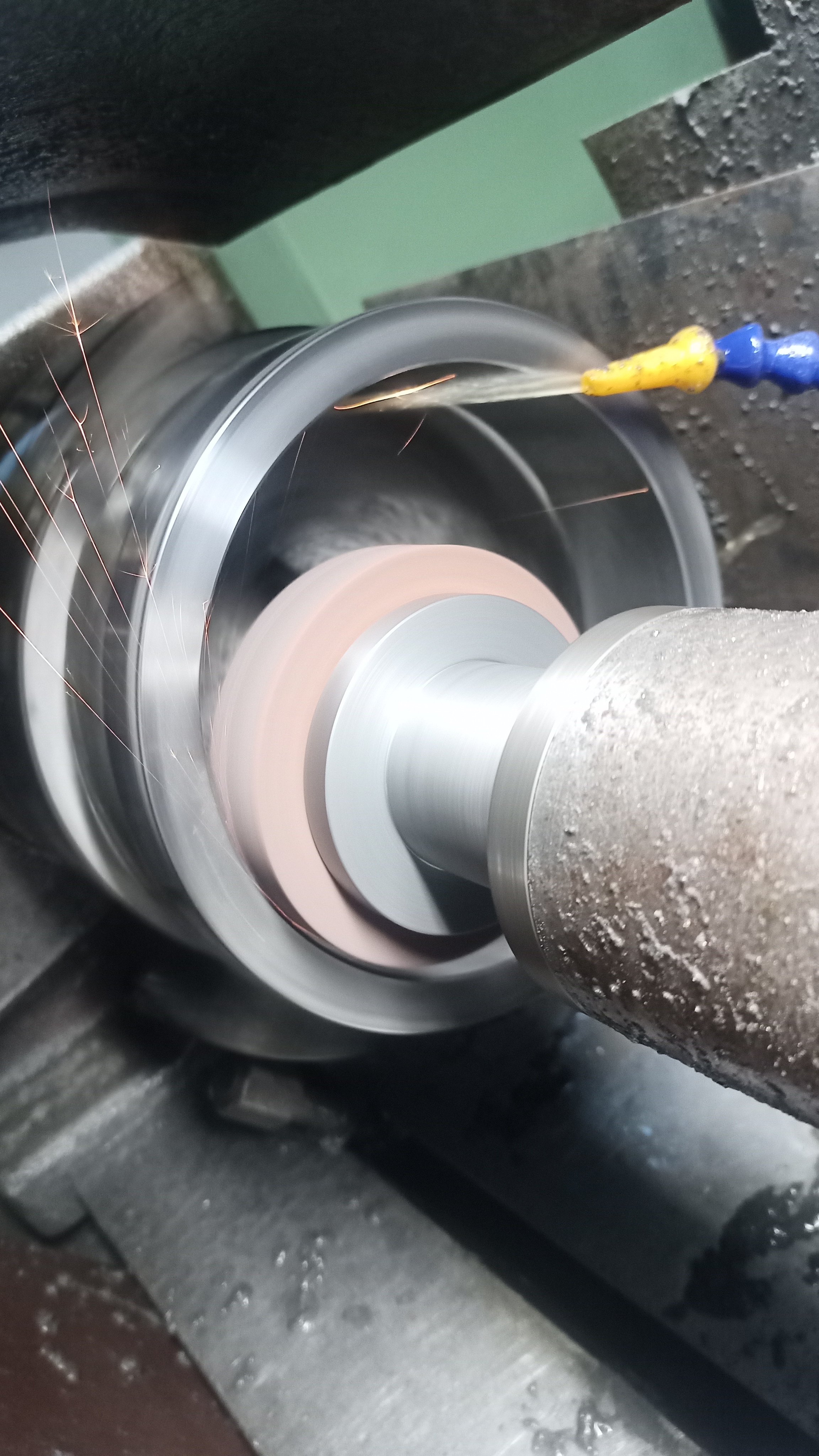

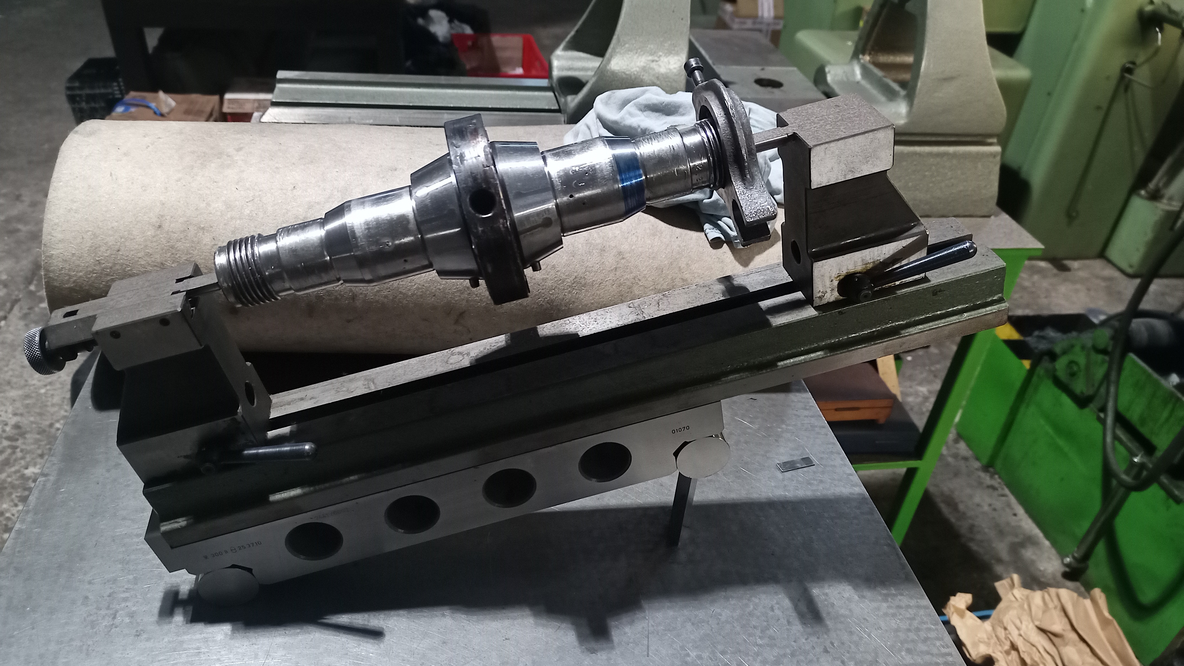

Na bočné orovnanie mám ja najradšej pákovy orovnavac, ale používame aj tie výsuvné na kľučku.
Keď robím zapichom uhly, tak dám si bežný orovnavac, vytocim brúsny vretennik o požadovaný uhol a orovnam kotúč. Potom vretennik natocim na nulu, a presný uhol potom donastavujem stolom. Takto som robil aj to vreteno na fotke.

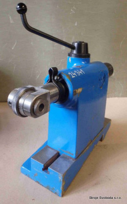

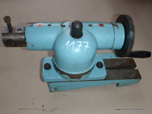

pákový orovnávač myslíš něco takovýho?: výsuvný na kličku něco jako tohle?: No a když tedy vytočíš brusný vřeteno na cca potřebný úhel orovnáš, dáš zpět na nulu a pak koriguješ úhel natočením stolu na brusce na přesno, pak už tedy nemáš možnost orovnat diamantem při otupení kotouče?jergus.balaz píše: ↑9. 12. 2022, 6:38Na bočné orovnanie mám ja najradšej pákovy orovnavac, ale používame aj tie výsuvné na kľučku.
Jak se to pak dělá při hromadné výrobě, když potřebuješ kotouč zase naostřit diamantem?
Použije se ten výsuvný na kličku (co sem dával fotku)a musí se nějak natočit úhel napřesno, aby se sním mohl kotouč orovnat a po orovnání se nezměnil úhel kotouče? To se mě zdá težce nastavitelný...

Áno toto sú tie orovnavace, vyskytujú sa v rôznych veľkostiach a obdobných prevedeniach.
Priznám sa že neviem ako na seriovku. Pokiaľ robíš na magnete alebo v sklucovadle a nemusíš mať na stole koňa, tak máš miesto na orovnavac - všetko nastavis a orovnavac tam necháš. Pokiaľ medzi hrotmi je to horšie - tam nemáš kde nechať uhlovy orovnavac.

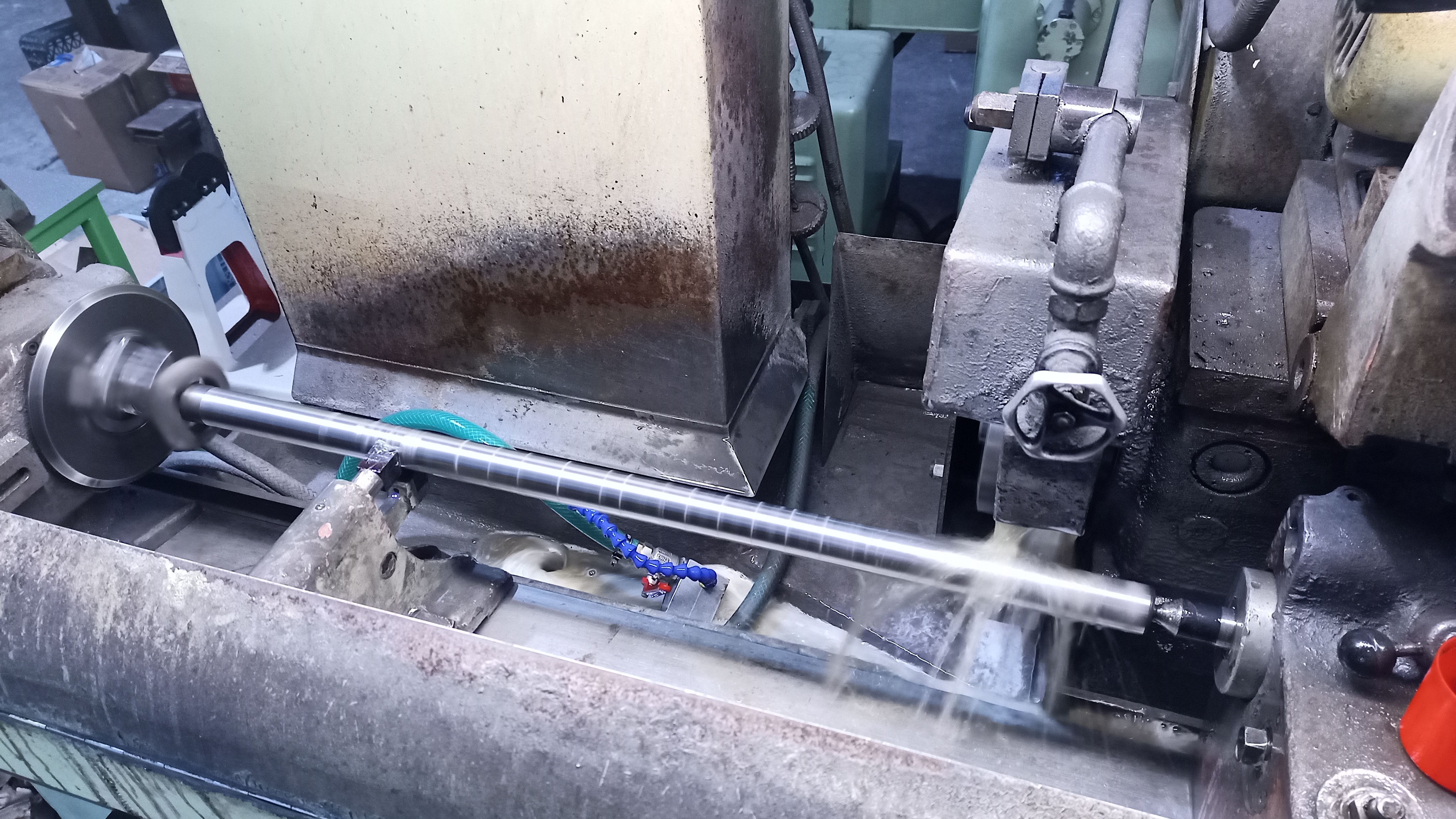

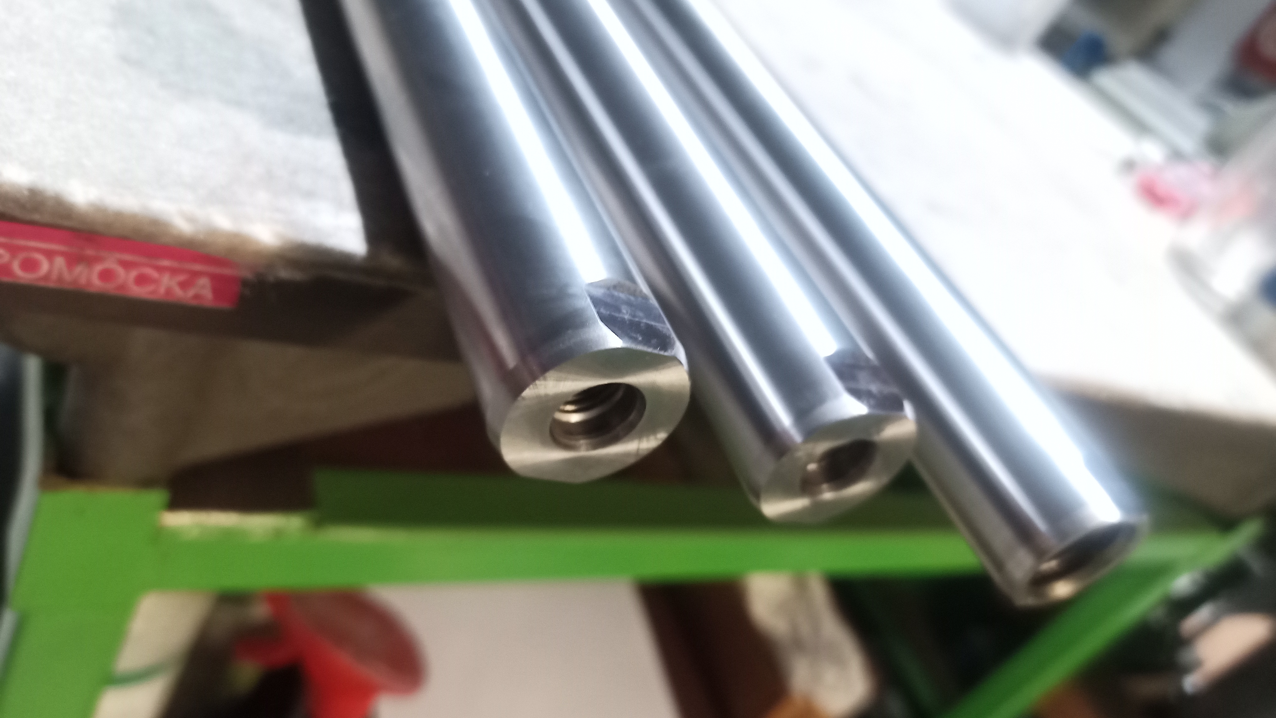

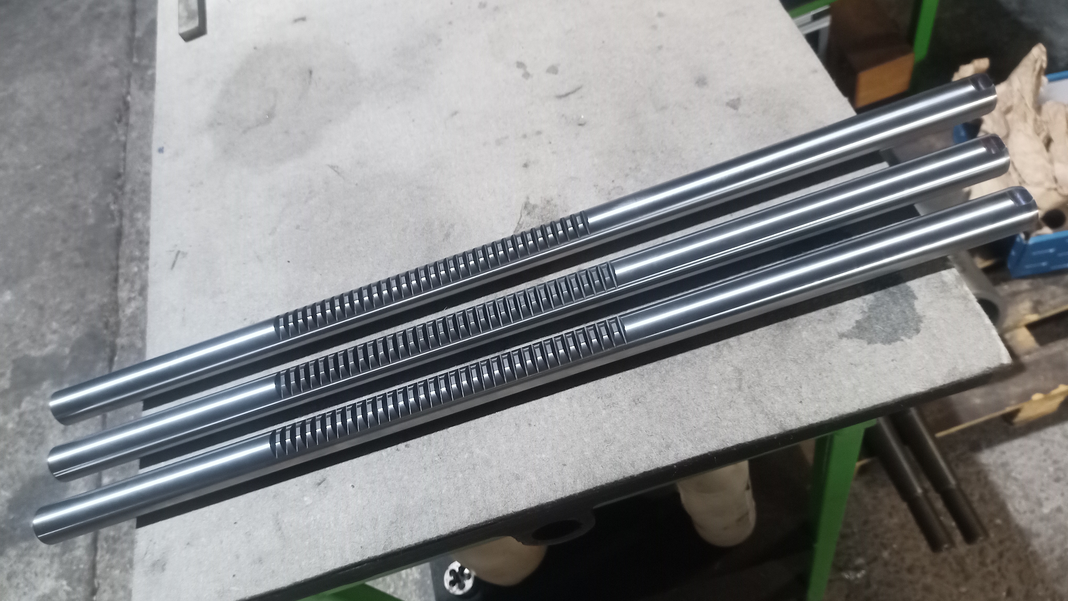

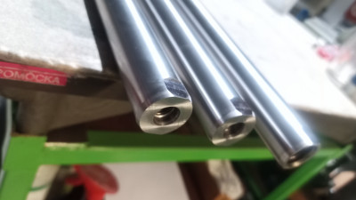

Dnes dokončená asi najhoršia robota čo som kedy robil na bruske na gulato. Hriadele z indukčne kalenej nereze 1.4112 (možno známejšia pod 440B), priemer na celej dĺžke 29.97 +/-0.01, hádzanie 0.02mm. Kvôli tým vyhrubovanym zubom to krutilo ako hada. Bruseny nábeh plus brúsené čelo.
