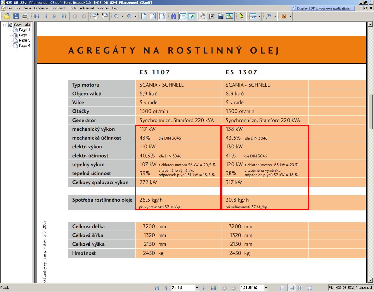

Zase mám o čem přemejšlet.
Ti pacholci z toho jejich soustrojí dostávají výkon při tak krásných poměrech jak píšou.
To by do řitě bylo, abych z toho modernějším motorem nedostal víc než dosud.
http://www.schnellmotor.de/sm/cz/product.php" onclick="window.open(this.href);return false;
0281_090109_BK_KAM_CZ.pdf
(376.44 KiB) Staženo 561 x
HJS_DB_5Zyl_Pflanzenoel_CZ.pdf
(304.43 KiB) Staženo 670 x
magi
Příspěvky: 2741
Bydliště: Třebíč
29. 8. 2011, 7:10
Udávané parametry soustrojí Schnell zkusmo dosazeny do výpočtové tabulky
schnell_ekonomika.xls
(16 KiB) Staženo 367 x
