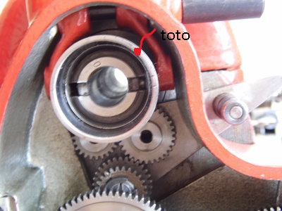

Re: MN80.-typy,rady,fotky
Napsal: 16. 1. 2016, 12:21
od steel_man
Chcel by som sa opytat ci nahodou niekto nema nakresleny aspon zhruba ten system na kliestinovy upinac? Popripade ci by niekto nebol ochotny mi to nafotit a doplnit rozmery bol by som mu velmi vdacny :) Najlepsie aj rozmery tej vidlicky, ale to v podstate uz by sa dalo urcit z toho kusa, dakujem pekne velmi by mi to pomohlo, ja by som to nakreslil v Cade a ak by niekto potreboval rad poskytnem vykresy.
Napsal: 17. 1. 2016, 3:13
od festoo
Tak sem neco našel nejaké fotky nemůžu to osobně změřit sem služebne pryč
Napsal: 17. 1. 2016, 4:00
od steel_man
festoo: Ďakujem veľmi pekne za pomoc vážim si toho :) Len aj tak ešte nechápem ako tam tie valčeky zaistuju tu kliestinu v upnutej polohe :? Snáď na to prídem.
Napsal: 17. 1. 2016, 6:56
od festoo
Tady pár fotek ješte potřebuješ to pouzdro co se dává zepředu do vřetenea pak tam dáš tu kleštinu
Napsal: 17. 1. 2016, 7:09
od steel_man
Ano viem to puzdro som pozeral to ide do kuzeloveho otvoru vretena kde je kuzelovitost 1:20 pokial som dobre cital, tam ide jedno pudro na kliestiny a potom este dve puzdra na stromceky jedno na vonkajsie a jedno na vnutorne, chcem sa opytat ci na tie puzdra do vretena by som mohol pouzit material CSN 12 061? To by po zakaleni a popusteni malo na toto bohate stacit nie? Dakujem za fotky a za pomoc.
Napsal: 17. 1. 2016, 10:08
od Borin
Hlavně počítej, že to musí být broušené, když to jen vytočíš a zakalíš, tak to bude křivý a bude to solidně házet...
Napsal: 18. 1. 2016, 7:00
od steel_man
No s tym pocitam len nemam k dispozicii brusku, uvidime.
