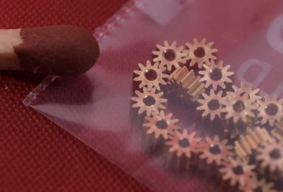

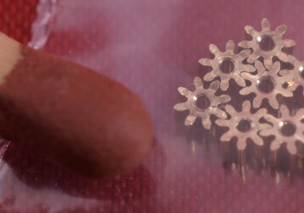

Tak jsem zase oprášil tu velkou sirku. :lol:
Pastorky 11T s dírou 0,8mm a 8T s dírou 0,5mm modul 0,2 (průměr 2mm).

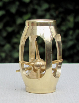

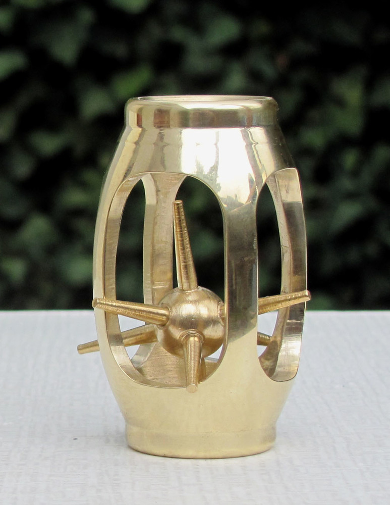

Handgranát

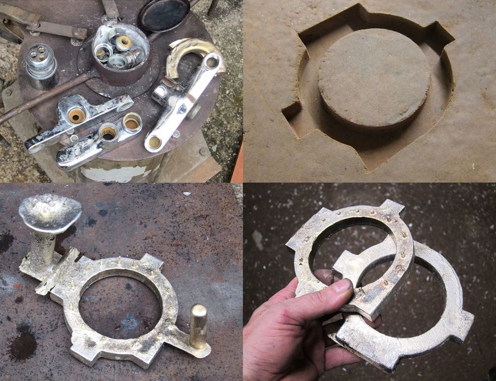

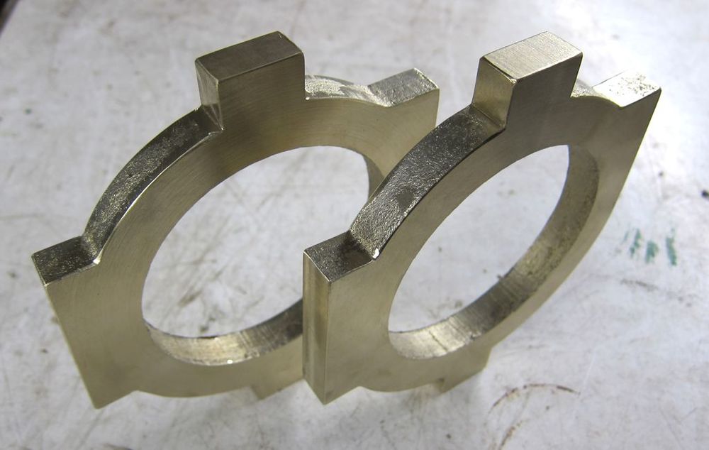

Já dneska zase recykloval. Ráno to bylo pár starých vodovodních baterií, odpoledne pak skoro hotové brýle na excenty pro parní stroj :D
Příspěvky: 23390
1. 9. 2018, 7:26
pekny
to uz nebude malej stroj
jova
Příspěvky: 2574
1. 9. 2018, 7:33
Cca třetinová velikost původního stroje.

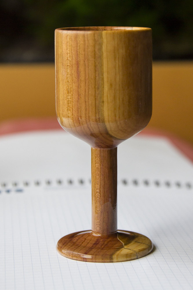

Během týdne jsme udělali s dcerkou dřevěný pohárek.
Viděla jej na stánku na dovolené, tak jsem se s ní domluvil že za ty peníze ho kupovat nebudem, že si udělá sama vlastní.

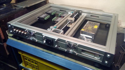

potraviny píše: 7. 8. 2018, 6:10 Zkouším rám z profilů 80 x 40 pod čínskej Laser a je v celku pevnej.
Je čas a tak pomalu kompletuji.

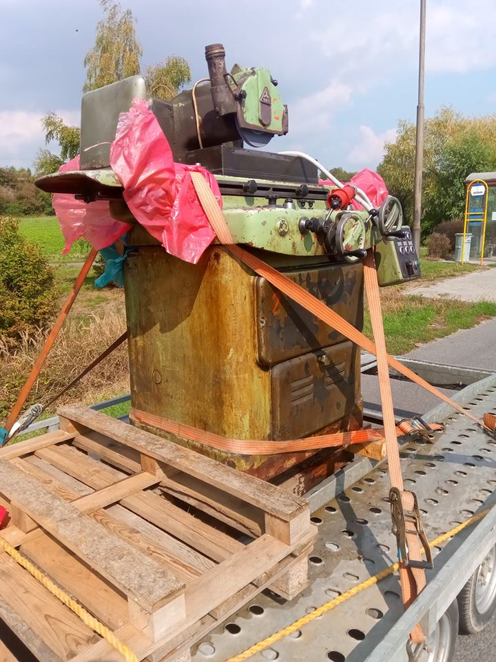

Dneska jsem byl pro změnu na výletě, v jedný velký firmě na plastový výrobky pořídili novou magnetku do údržbářský dílny, a tu starou chtěli hodit do šrotu, naštěstí to tak nedopadlo, a už je v bezpečí :D 400km, 7hod. jízdy

Vozík je od brusky hezky protikorozně ošetřen.
Příspěvky: 5262
8. 9. 2018, 9:40
Už je na to zvyklej

Je to paráda když máš ještě místo jak to dat😀

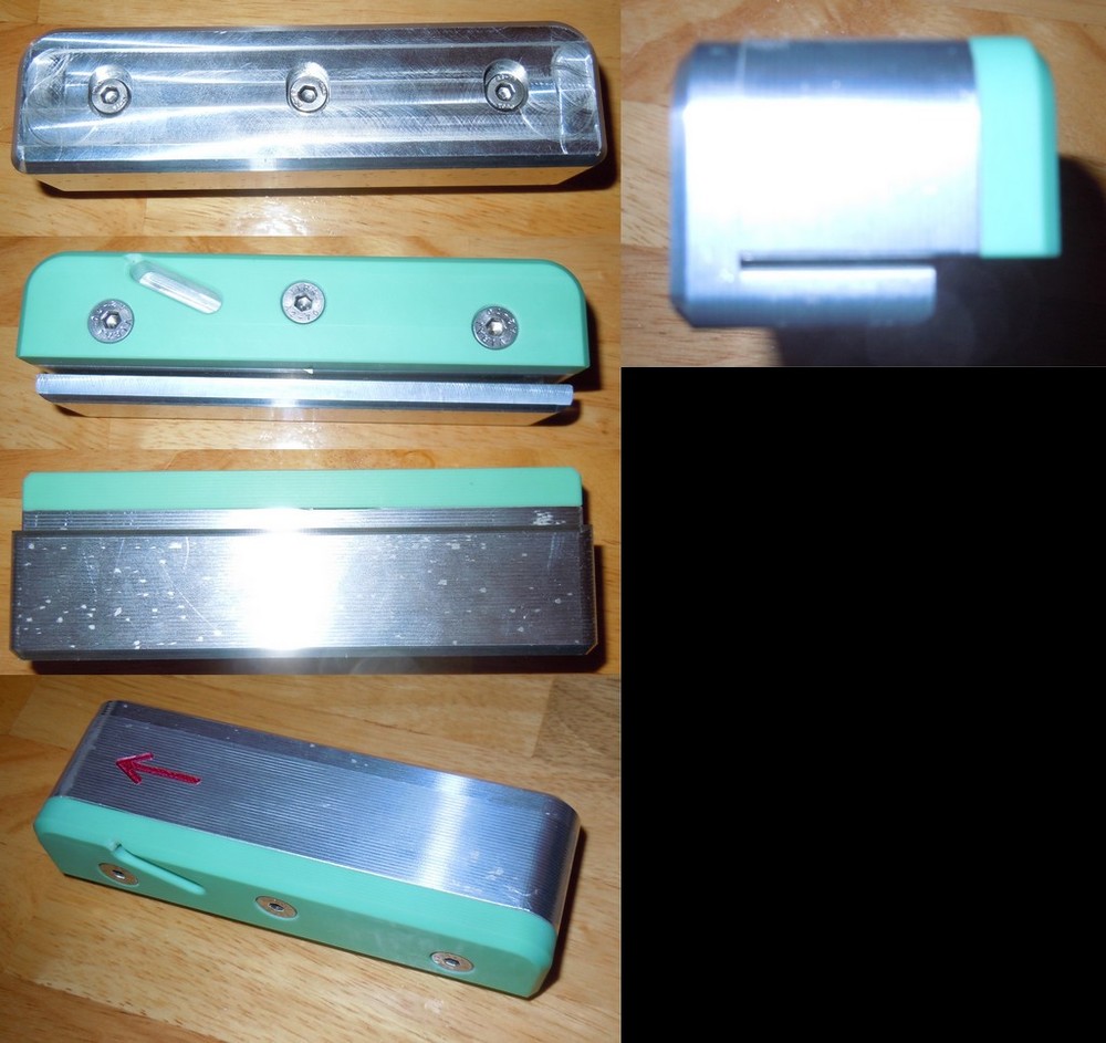

9. 9. 2018, 12:40
Včera jsem udělal ruční ořezávač folie nalepené na plastovou desku tlustou 1-3mm. Uprostřed je vidět vysunutý nůž, který odkrojí folii 30mm od okraje.
